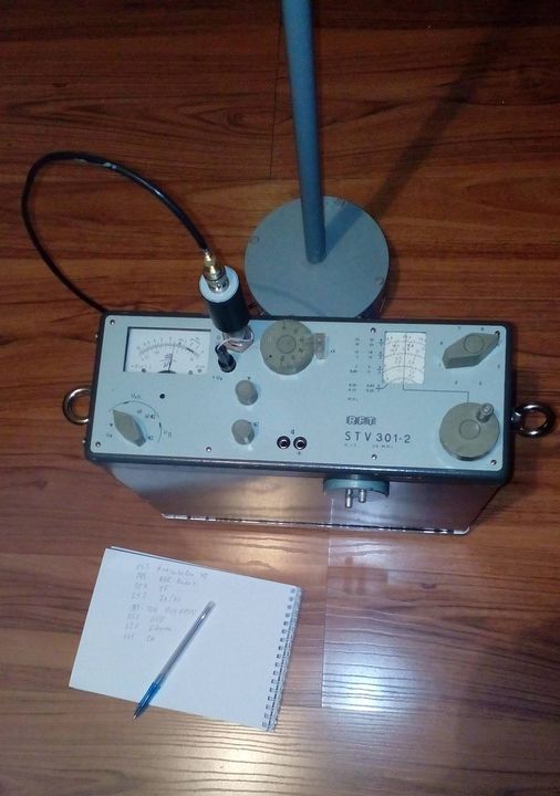

Тоже VEFом пользовался, но потом купил селективник, восстановил его, поверил (благо, что все под руками - генератор R&S SMP-100, SMV-11, FSH R&S)
https://forumupload.ru/uploads/000e/73/7c/472/t683078.jpg
Теперь могу точно сказать где какая напряженность поля помех в мкв/м в диапазоне от 150 кГц до 30 МГц.
