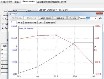

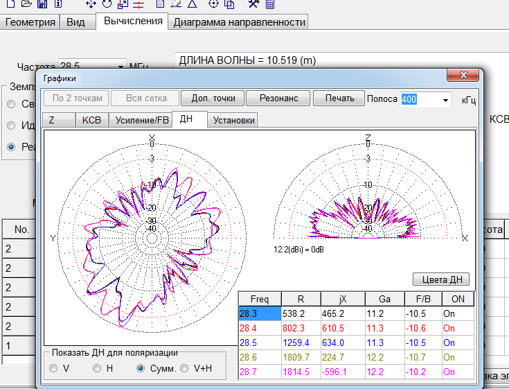

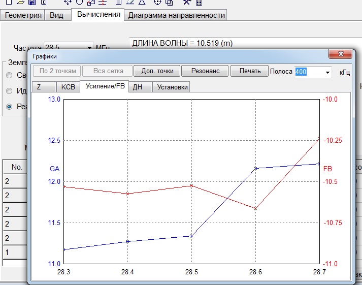

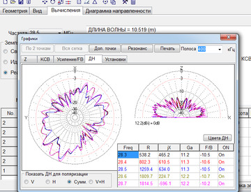

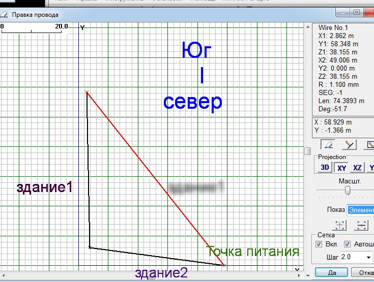

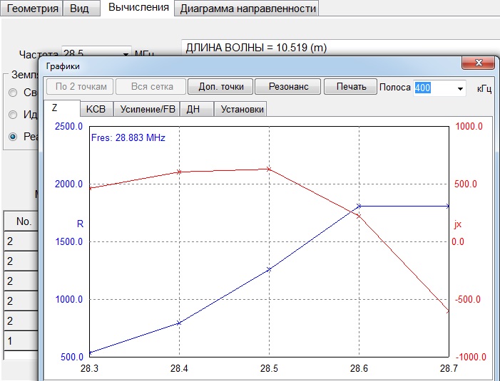

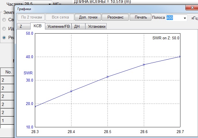

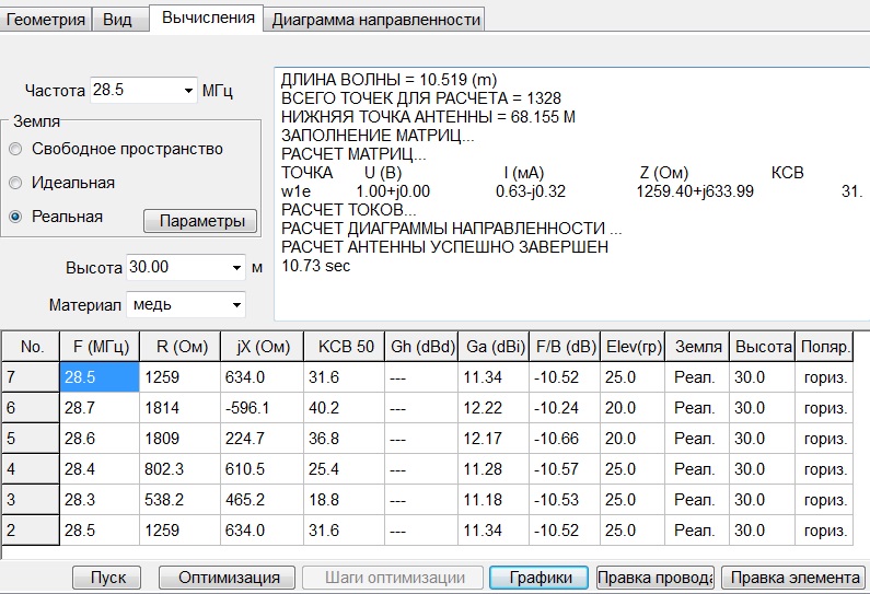

ничто не мешает смоделировать процессы на 28мГц в дельте 160м :question:
http://upforme.ru/uploads/000e/73/7c/424/t536360.jpg
http://upforme.ru/uploads/000e/73/7c/424/t238360.jpg
http://upforme.ru/uploads/000e/73/7c/424/t635690.jpg
http://upforme.ru/uploads/000e/73/7c/424/t354103.jpg
http://upforme.ru/uploads/000e/73/7c/424/t508339.jpg
ответов больше не стало, вопросов кратно более... o.O
что означают  Ga_11.34 дби   и     Fb_-10.52 дб?
Отредактировано DON (2020-10-01 06:58:33)
Ga означает усиление антенны. 11,34 дби, значит на 11,34 дб больше , чем изотропной антенны (и)
FB означает отношение излучений вперед- назад(front-back) на 10,52 дб.

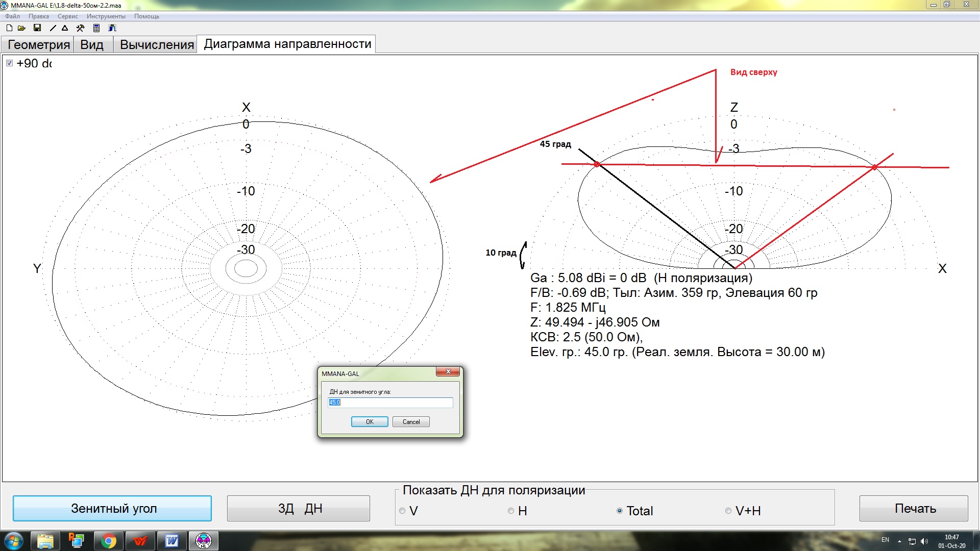

69
а что значит знак минус?
70
Фронт меньше чем назад на 10,52 дб.
На графике вправо дН - фронт, влево бэк. Влево больше чем вправо.
Вы ДН смотрели не в той плоскости. Она показана по оси Y.  А надо развернуть её по северо-восток на юго-запад.

для другого диапазона, 160
http://upforme.ru/uploads/000e/73/7c/2/t259160.jpg
72
сложная логика...японская.
видимо надо понимать, где расчет видит точку питания,
а от неё диаграмму вперед и назад...

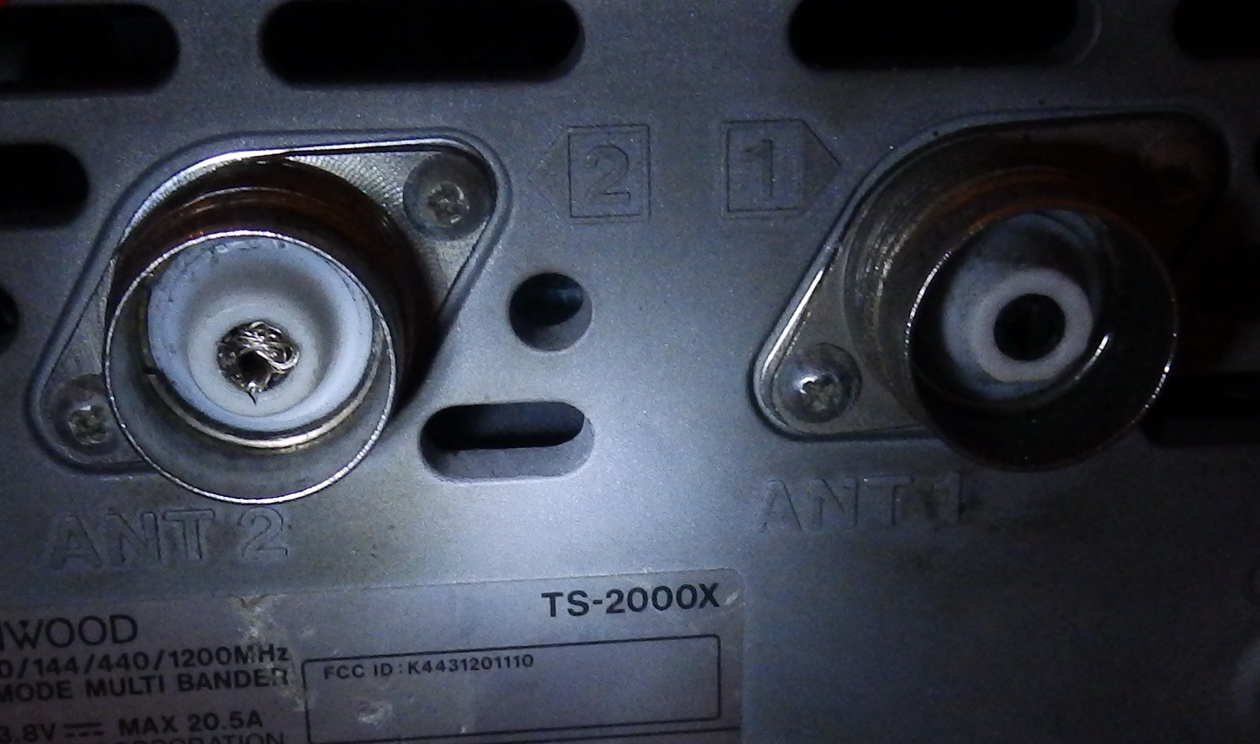

http://upforme.ru/uploads/000e/73/7c/424/t826302.jpg
смотрю на заднюю панель читаю, как положено слева - направо и что....сначала 2 потом 1.
они, японцы, еще пишут в столбик... чувствую это не последний иероглиф навыворот.
Так вот, на дельту 160 на 28мГц слышат лучше, чем на дельту 28мГц.
73
Это так и должно быть. Апертура рамки(площадь её излучения) гораздо больше, чем у рамки 28 Мс. Поэтому и усиление рамки 160 больше усиления рамки 28 при прочих равных условиях.
Логику японцев сложно понять, у них совсем другой мир. Я стараюсь объяснить на нашем языке.
По дефолту, мы смотрим на ДН в горизонтальной плоскости(плашмя) сверху. Слева внизу есть кнопка Зенимтный угол. Жмем, видим там заданный по дефолту для каждого диапазона угол. Например 45 град. Это означает, что прога показывает нам ДН в гориз. плоскости по сечению 45 град. То, что линия отсекла, мы и видим на левом графике.
Если Зенитный угол будет к примеру 20 град, то и линия сечения будет много ниже и мы увидим  крайние точки по сечению 20 град.
Это для гориз. ДН
Так понятно? Стараюсь как можно менее сумбурно

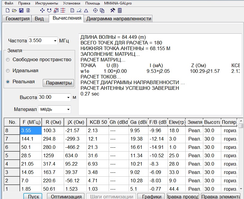

продолжаем заполнять протокол: входное сопротивление.
антенна создавалась для 160-80-40, ну может 20, как обзорная...
смотрим в комплекте, что нам говорит теория:

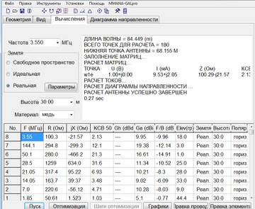

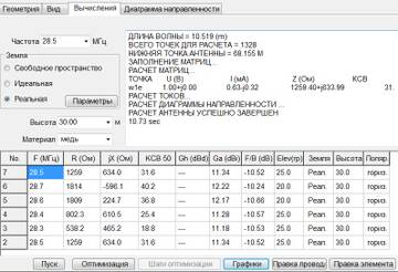

http://upforme.ru/uploads/000e/73/7c/424/t874440.jpg
таблица смодулированной работы дельты на всех частотах
на 145 и 50 проверю...
но как тюнер строит 28мГц. с  теоритических 1259_Ом? :canthearyou:
да еще и звучит качественно...
77
Легко, если это качественный тюнер от японов. Мощность не такая уж и большая.
Другое дело как построить ВКС мощного УМ, чтобы она согласовала Roe к примеру 2000 Ом на нагрузку 1260 Ом для одного случая - работы на 28 мс на дельту 160?
79
...Легко, если это качественный тюнер от японов...
этот тюнер ТС2000...фото выше.
по его ттх: 20-180_Ом

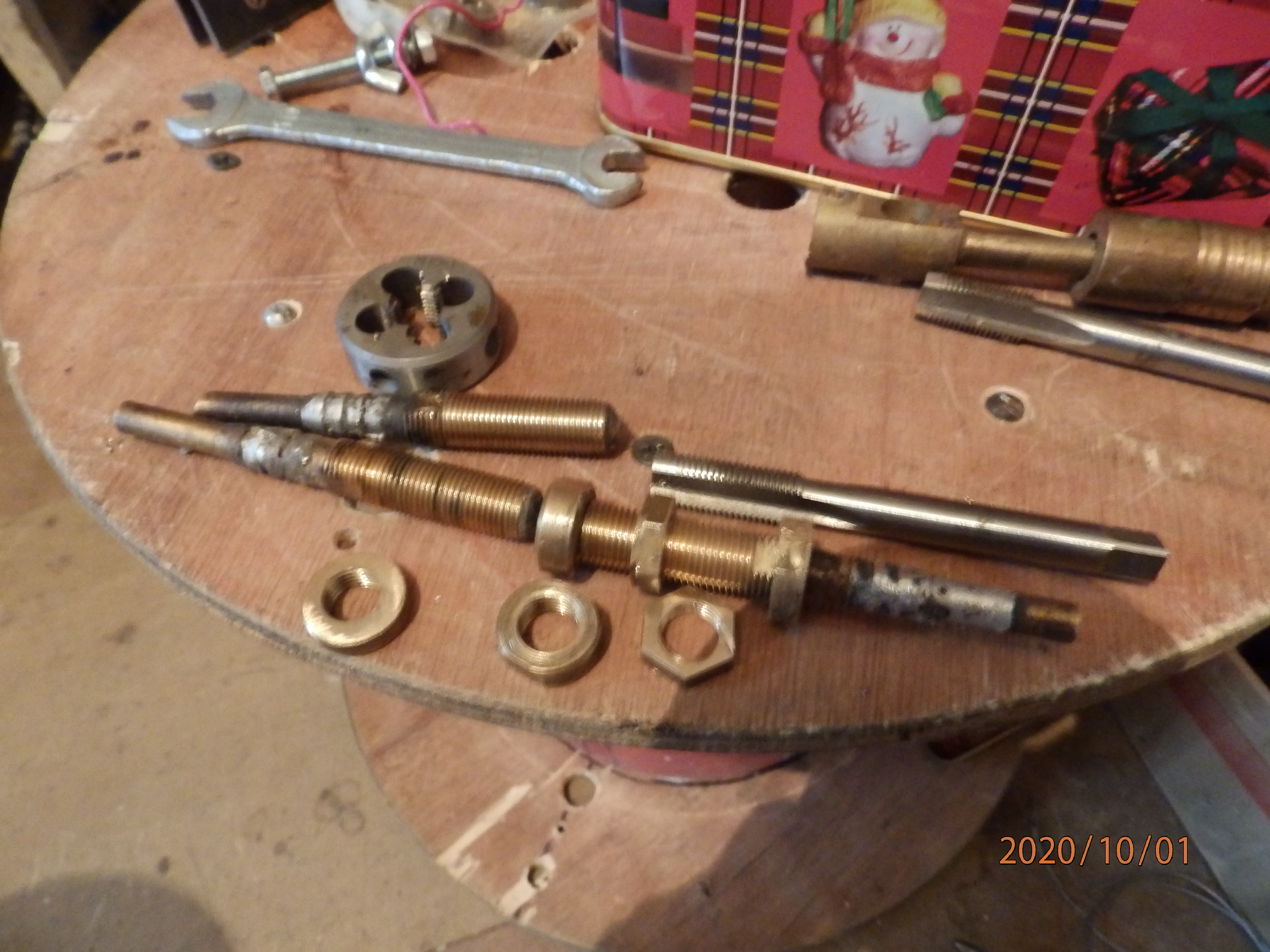

http://upforme.ru/uploads/000e/73/7c/424/t139169.jpg
крепления полотна в точке питания на пластине ...
в "марксе" указано:  Диаметр валика, мм - 10,0
казалось можно и не обращать внимания, но товарищ , механик , заметил:
латунь 5мм  лопнет....на морозе... :glasses:
счел веской причиной, заменим на паспортные требования.
81
Правильно замечено
