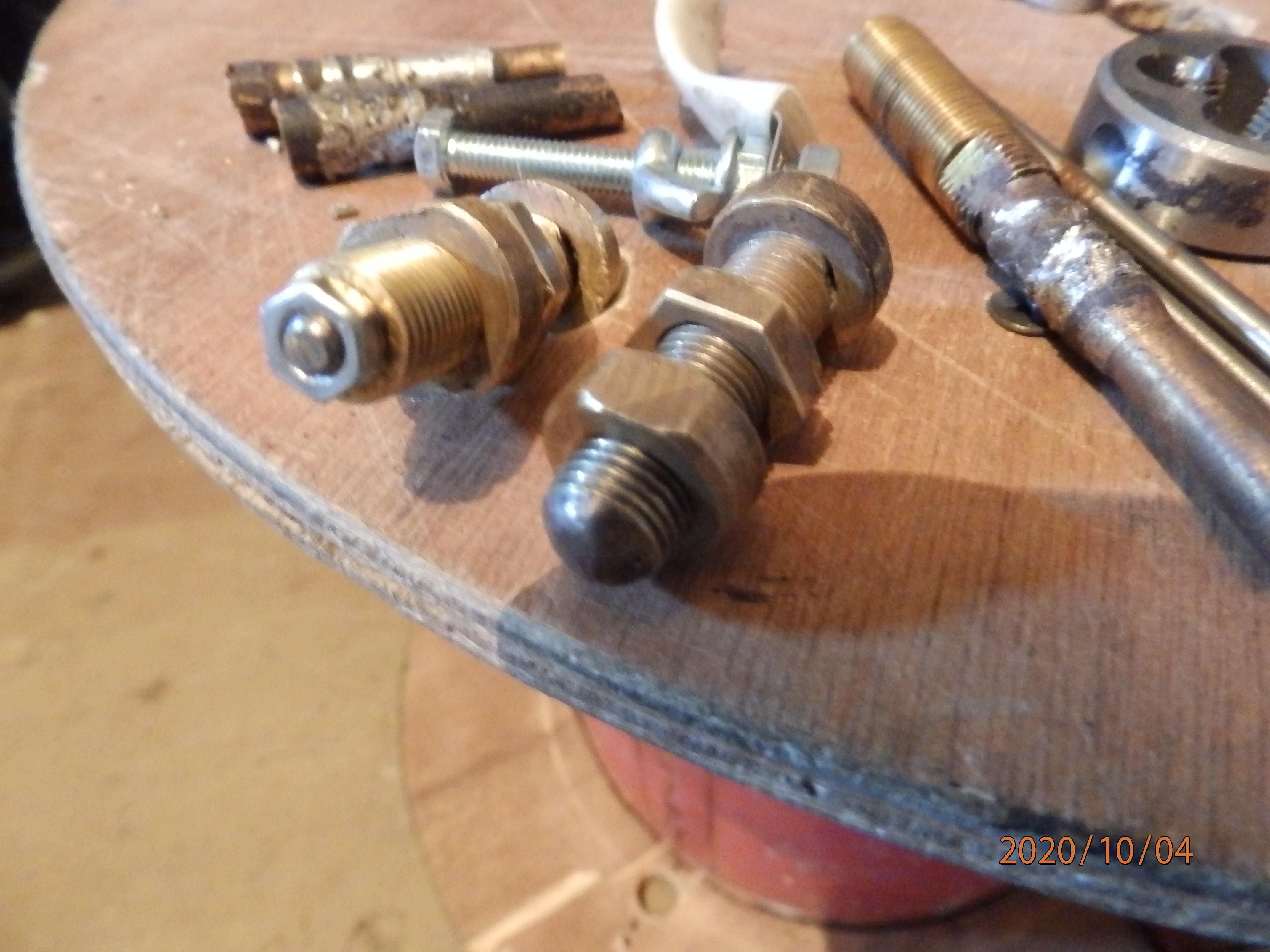

....что если в крепеже ВКС вы применили стальной болтик ( а не латунный), он будет греться....
пока свирепствовала летняя буря и к разьему ант.Дельта160 нельзя было подойти с "Тонкими" измерительными приборами,
были изготовлены, на замену 5мм, латунные болты 10мм... ^^
попалась под руку арматура от газовой горелки, с отверстием 3.5мм. ...  :rolleyes:
приняв во внимание, ломкость латуни на морозе и общую концепцию биметаллической антенны,
решил армировать латунь стальной шпилькой 4мм в одном болте,
и остатком заклинившего сверла 3.6мм во втором...  :huh:
http://forumupload.ru/uploads/000e/73/7c/424/t558660.jpg
торцы были герметизированы, традиционным способом - оловом,
т.к. мощности газовой паяльной лампы не хватило для меди...
О нагреве стали от токов Фуко, пусть греет,на морозе не будет наледи :glasses:
Отредактировано DON (2020-10-04 11:32:23)

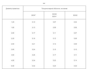

Толщина слоя меди на БСМ-2 0,08 мм. А скин эффект на 1 Мс проникает в глубь слоя всего на 0,06 мм. Так что даже на 160 биметалл работает хорошо.
Да, он тяжелее, но много прочнее меди.

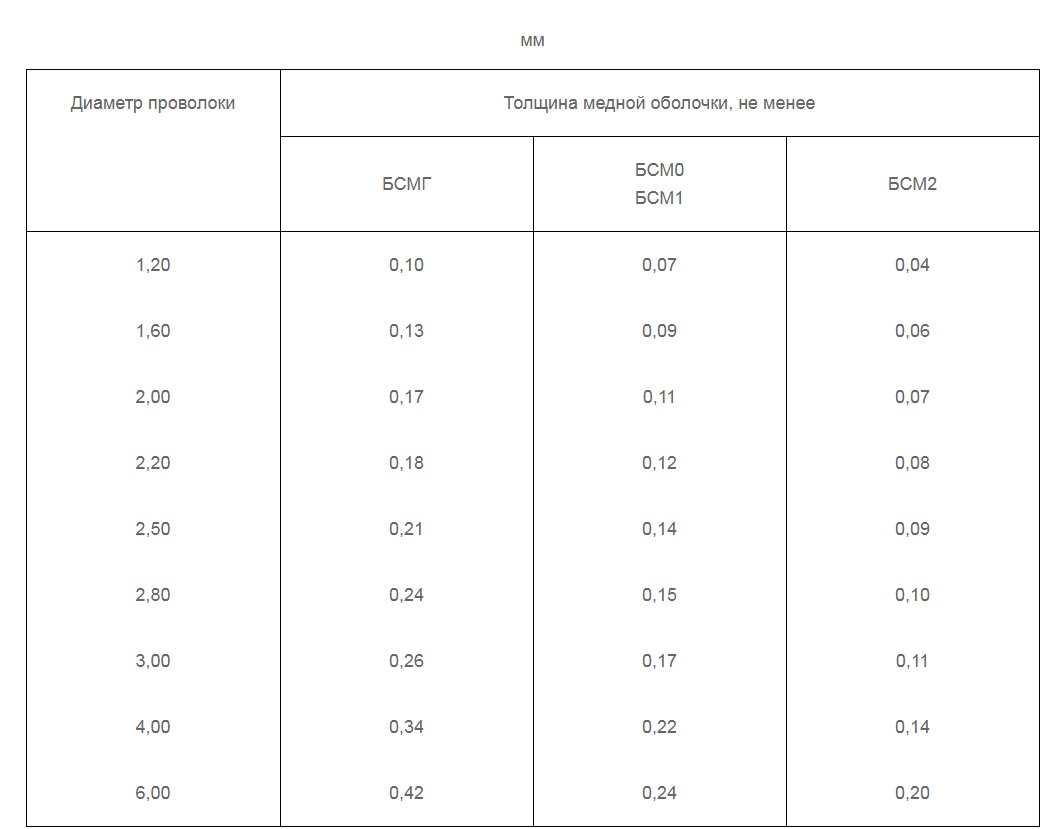

106
Для инфо таблица для проводов из биметалла. Можно выбрать какой провод будет лучше. Главное для прочности чтобы он был из стали, а для работы антенны нужен слой покрытия медью потолще.
http://forumupload.ru/uploads/000e/73/7c/2/t280611.jpg
107
Это с сайта
https://markmet.ru/gost/gost-3822-79
Из таблицы видно, что лучший провод для наших целей БСМГ. Провод такой называется сталемедным.

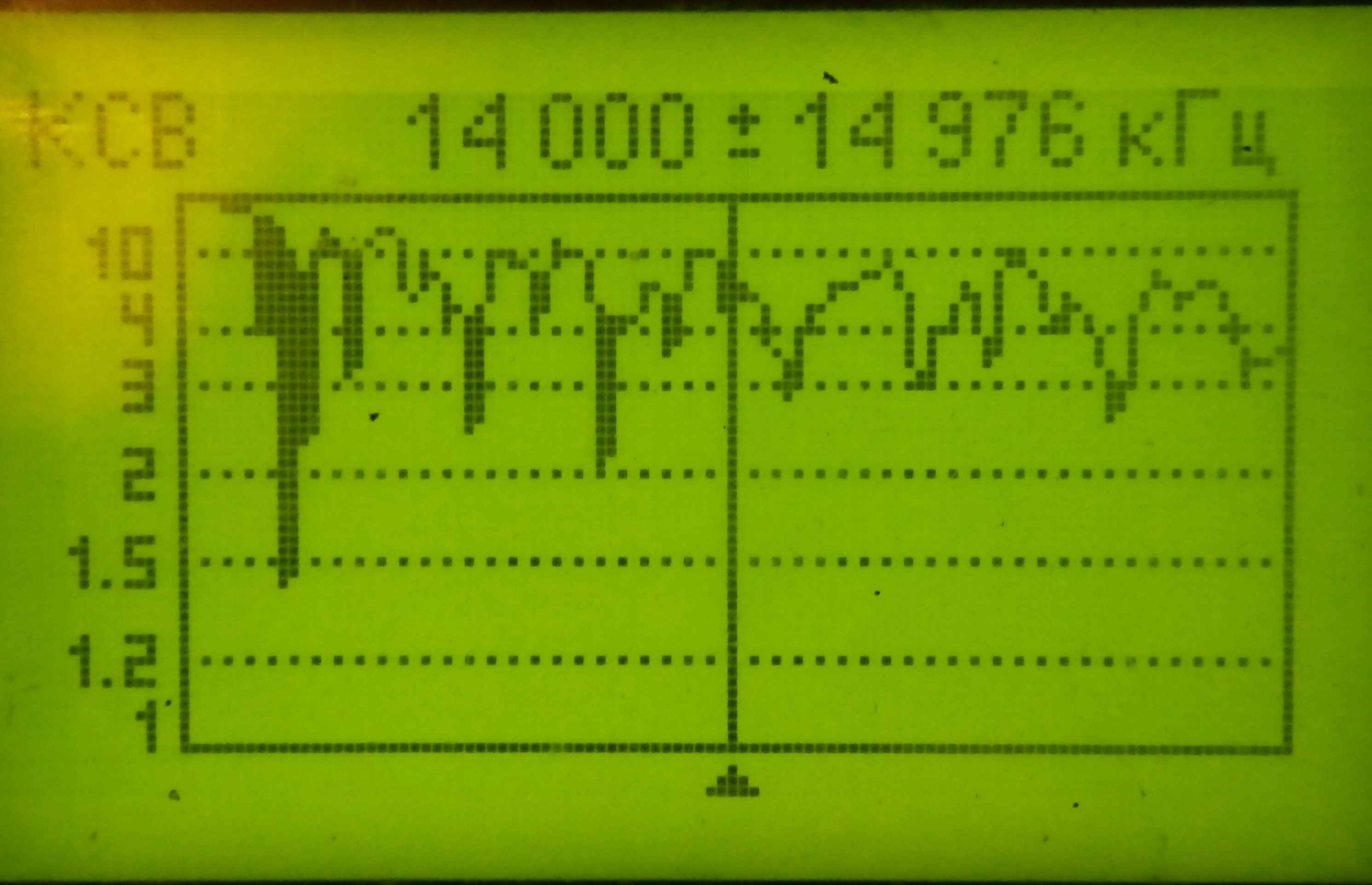

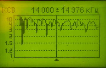

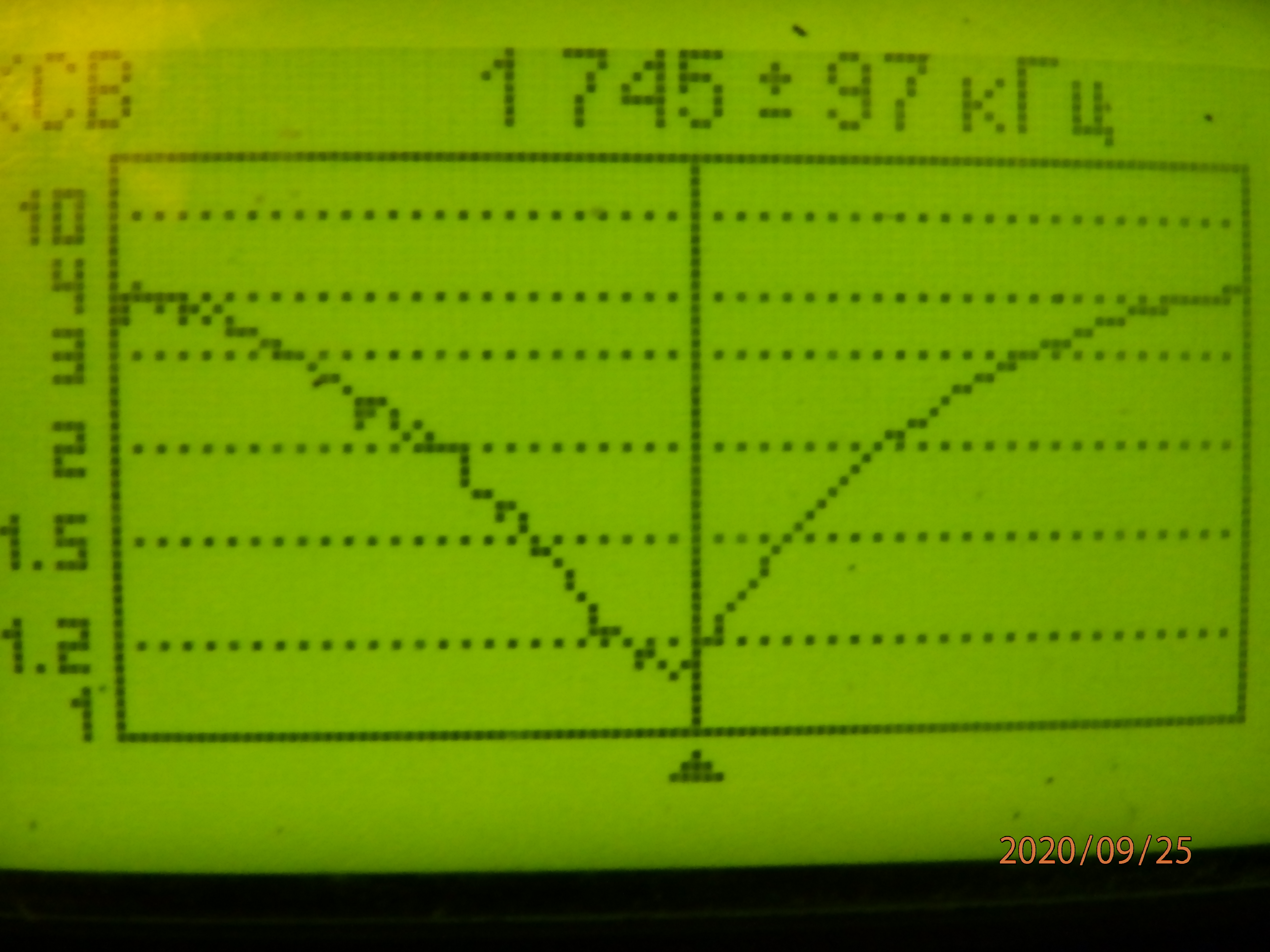

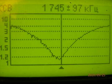

Первым замером проверяю весь КВ дтапазон...
http://forumupload.ru/uploads/000e/73/7c/424/t248309.jpg
перекрывается, с уменьшающимся в сторону ВЧ, КСВ не более 10. :huh:
Нас  интересуют диапазоны и их широкополосность в параметрах допустимости...
радует хороший резрнанс в районе 1.5мГц. :flirt:

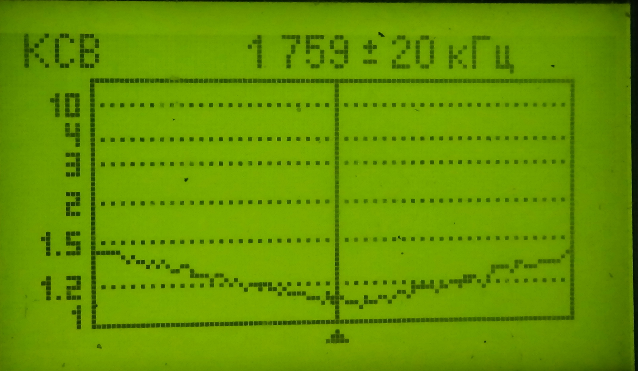

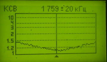

Возмем для первого примера ...естесно 160 м.
http://forumupload.ru/uploads/000e/73/7c/424/t204093.jpg
показатели не идеальны,  хочется много лучше... :no:
что будем мерять/делать?

110

Ничего не надо делать.
это расслабляет :nope:
Нерезонансная антенна работает зачастую лучше, чем резонансная
а это предполагает дальнейшее исследование  установки,
для определения, скажем так, лучшего места небаланса...  :rolleyes:

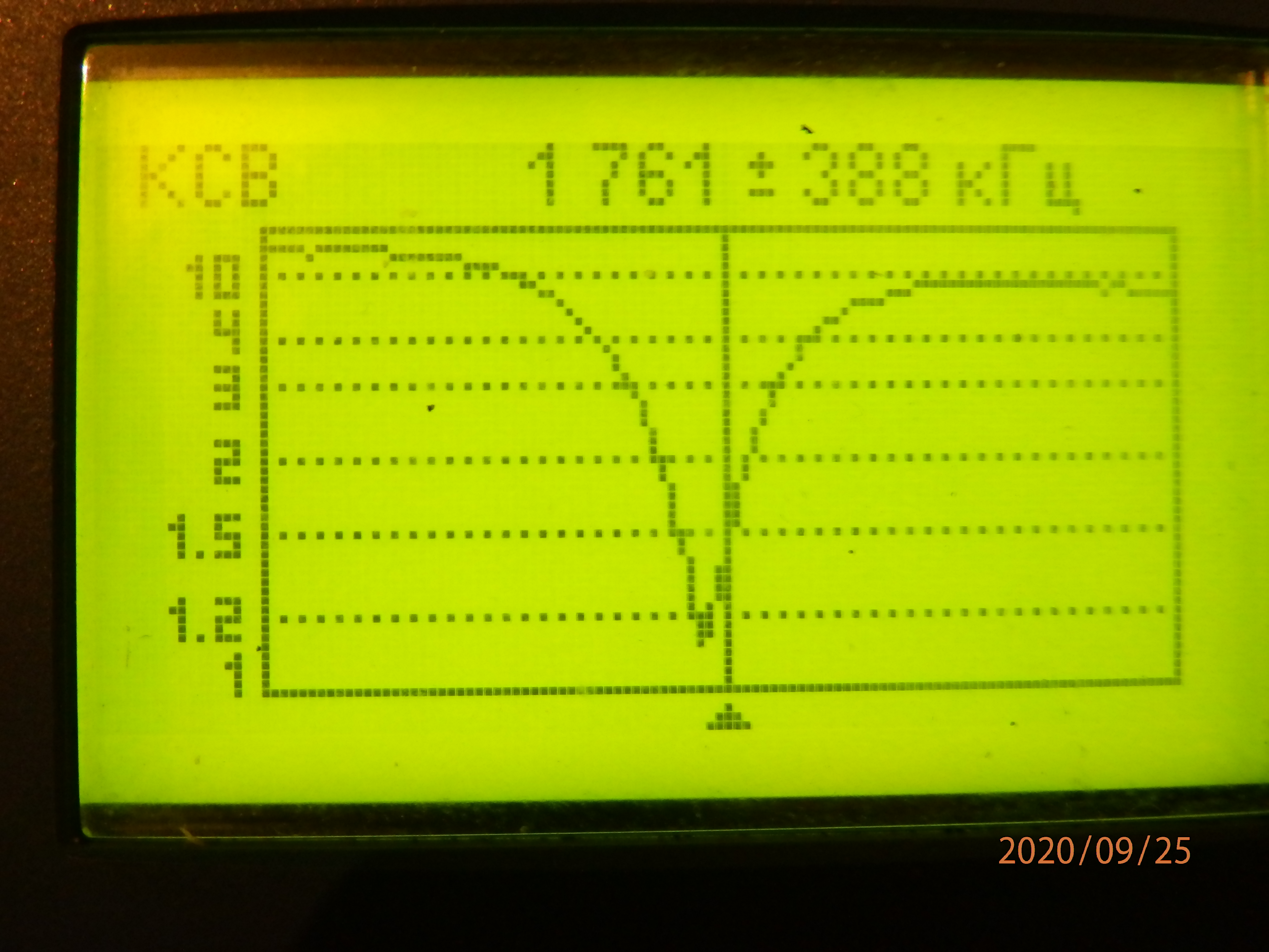

160 метров самый "длинный" диапазон и неточность в нем  приемлема бОльшая, чем скажем ...на 7.0.
http://forumupload.ru/uploads/000e/73/7c/424/t539604.jpg
http://forumupload.ru/uploads/000e/73/7c/424/t673857.jpg
вот этот резонанс, желательно с такими же параметрами, надо подвинуть так, чтобы тюнер на 7.0 еще мог вытянуть тлг.
а на 3.5 не потерял участок тлг. :glasses:

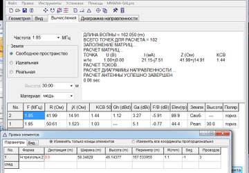

продолжаем сближение теории и практики в дельте 160. ^^
для удобства восприятия сведем картины к единому масштабу, конечно на резонансной частоте
http://forumupload.ru/uploads/000e/73/7c/424/t527833.jpg
http://forumupload.ru/uploads/000e/73/7c/424/t741266.jpg
смотрим, а что нам советовал ммане
http://forumupload.ru/uploads/000e/73/7c/424/t799603.jpg
http://forumupload.ru/uploads/000e/73/7c/424/t67140.jpg
замечаем, по жизни, широкополосность ант. больше, чем в сухой теории,
индуктивно-емкостные параметры существенно разнятся,
как  на реальной земле, так и свободном полете,
о резонансной частоте предстоит написать отдельную страницу... o.O
задаемся вопросом: какое обрезание не повредит наследственности... :glasses:

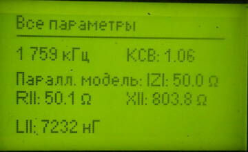

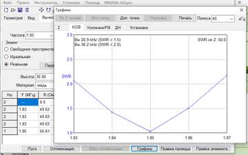

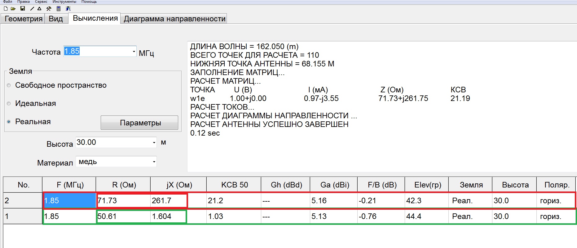

120
На скрине две строки. Нижняя строка - рамка в резонансе 1,85 Мс, периметр 167 м
Верхняя строка - рамка с резонансом на 1.73, периметр 180 м.
Разница в импедансах антенн видна. У второй антенны КСВ 21,2
ДН у рамок практически одинаковый, усиление второй ант. больше и угол излучения чуть меньше.
Что же такое КСВ 21,2 и какой ценой его согласовать? Расчеты показывают, что такой КСВ согласуется СУ, с потерями примерно 2,2%. С мощностью 1 кВт, тепловые потери в таком СУ будут всего 22 Вт. С мощностью 100 Вт это будет 2,2 Вт. Это если катушка в СУ добротностью всего 200. Если катушку сделать немного добротней, то и потери упадут сразу до 15 Вт.
Потери в кабеле на 160, если конечно кабель не 300-500 м длиной будут очень небольшие.
Если разница в длинах рамки будет меньше, то и ситуация будет еще легче.
Вот почему я сказал, что не стоит заморачиваться на поиске резонанса антенны, если конечно к примеру на 1,85 Мс реальный резонанс на 0,5 Мс или 3 Мс.
