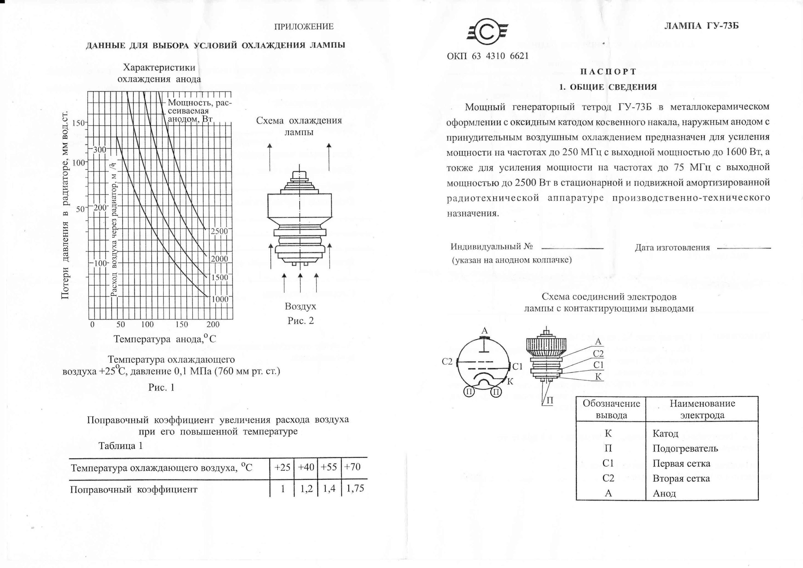

Все же нашел продувную хар-ку для ГУ73Б  https://www.sibcomplect.ru/shop/evp/gen … /gu/gu73b/
Сравните с ГУ78Б. Разница большая. Для ГУ78Б требуется 200 м3 при мощности 2500 Вт и 200 град. температуры, а для ГУ73Б требуется 160 м3. При температуре 160 град. ГУ78Б требует 320 м3, а ГУ73Б требует всего 220 м3.
Отсюда вывод - продувать, охлаждать лампу ГУ73Б легче, турбина нужна меньшей мощности, а значит и шума меньше. Ну и лампа дешевле, пока.  :flag:

Спасибо, убедительно. Но меньший papst ГУ-73Б не продует. За то больший papst обеспечит 300 м3 при потерях около 100 мм водяного столба - впечатляет! Правда лампа экзотическая, на ebay редкость. А я тут не дорого отхватил парочку ГУ-78Б из польских зипов.

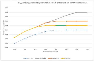

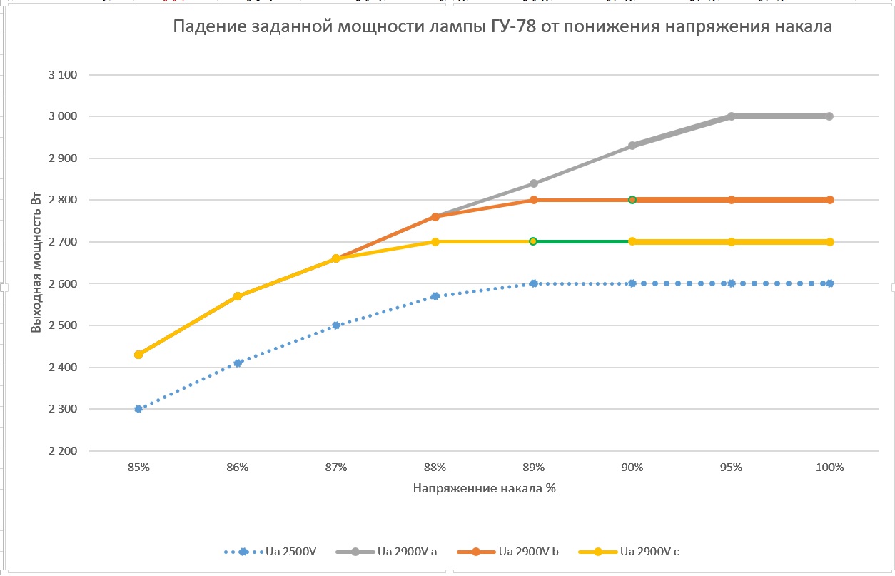

Согласен, но у меня уже 3 шт. ГУ-78 не юзанных, "люди столько не живут"С  :D
Одна прошла обкатку (формирование катода на номинальном напряжении накала) 200 часов и я ее померил, благо в стабилизаторе напряжения накала есть подстройка напряжения.
https://upforme.ru/uploads/000e/73/7c/407/t354312.jpg
Из графика видно какой огромный запас по эмиссии катода и срока службы при выходной мощности 2800 Вт. Лампа по паспорту предназначена до выходной мощности 2500Вт. Даже если пойдем на все 3000 Вт то напряжения накала 95% достаточно. 100% не обязательно но может понадобится при выходной 4 кВт но это уже при 3300В анодного. Я поставил пока 89% т.е. 24В. Кстати при понижении анодного требуется незначительное (2В) уменьшение смещения. При понижении накала ток покоя лампы тоже немного падает. Все это для тех кто использует лампы по паспорту. Если нужно из этой лампы вытащить 4 кВт то и служить она будет в 3-4 раза короче. :mybb: Если только для контестов то еще можно, сильно поработали и выключили до следующего контеста. При DX будем "сушить" катод в ожидании или на пониженной мощности в повседневной работе.
