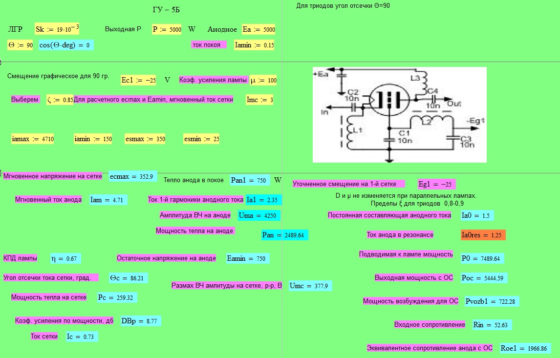

Расчет УМ для лампы ГУ-5Б. Мощность 6 кВт.
https://forumupload.ru/uploads/000e/73/7c/2/t588410.jpg
