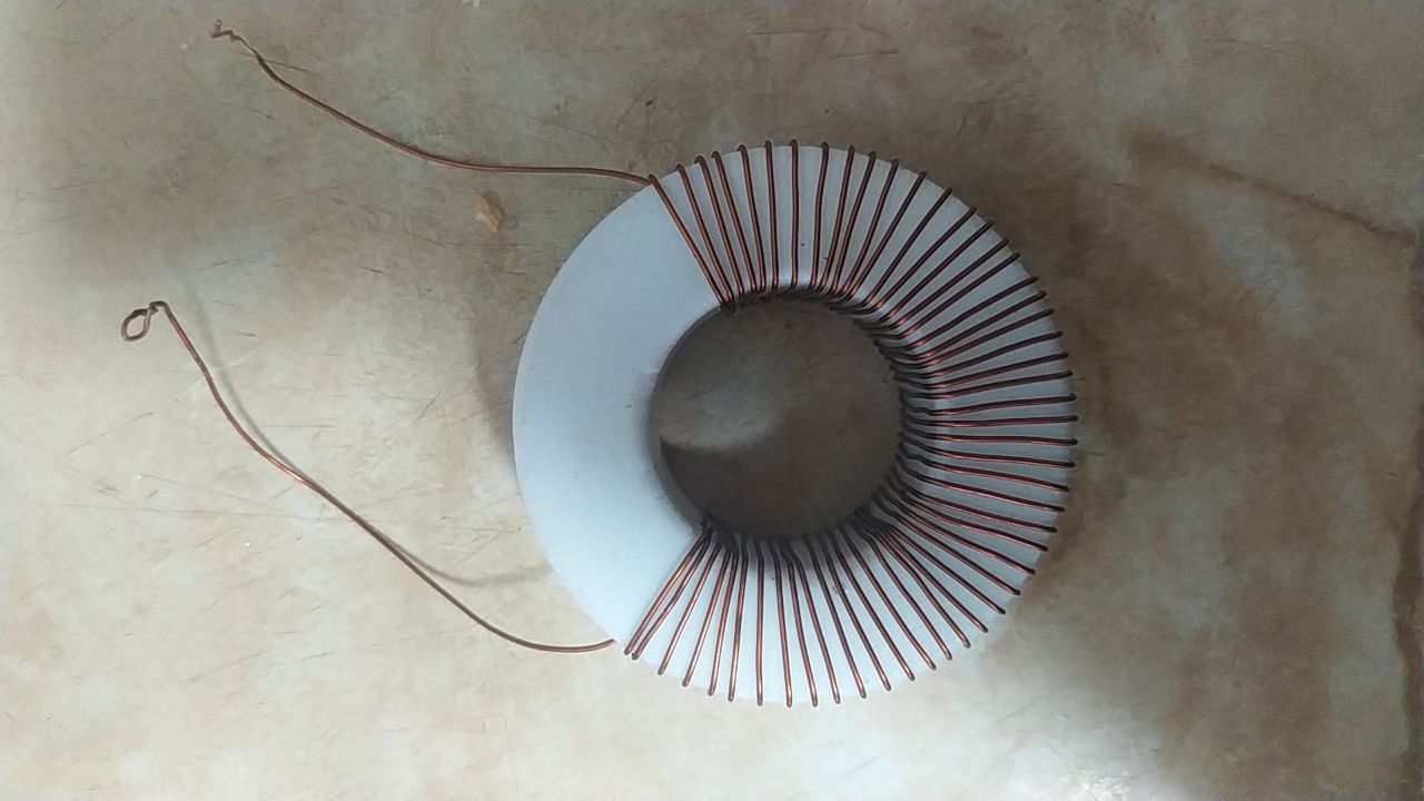

https://upforme.ru/uploads/000e/73/7c/506/t30624.jpg
Вчера намотал 49витков провод судя по штангелю около 0.9мм.
Моя nanovna  наверное приказала долго жить показывает индуктивность от 4.16мкгн  до 123мкгн и постоянно меняются показания и график так же .
Можно было даже 1 мм провод применить. Но и 0,9 сойдет.
А вот измеритель индуктивности/емкости очень понадобится.
Если показания меняются, то причина может быть критически низкое питание батарейки. Пробуйте заменить.

С Nanovna вроде разобрался проблема в разъёмах.
Пробовал подключать катушку напрямую без кабелей
показала 6мкгн отмотал 5 витков стало 5,4 мкГн
Значит прибор все же работает.  ;)  Неконтакты - одна из основных неисправностей.
А 5,4 мкГн будет хорошо.

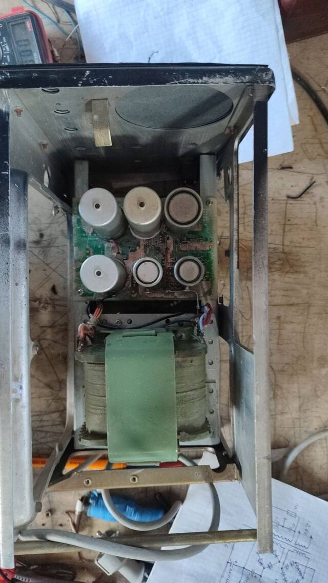

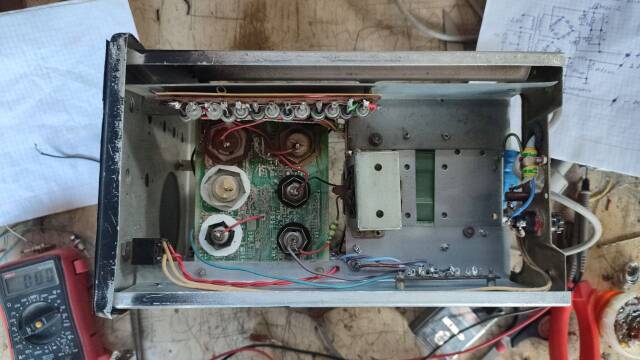

Привет всем, Наконец-то появилось время для усилителя. Не смог найти подходящий корпус для Усилителя решил сделать из 2-х блоков.
В первом БП  и второй сам усилитель.
Корпус для БП от ПНТ-58  или как-то так называемый.
Для усилителя корпус от Дружбы-М любезно  подкинуты местными металлистами. Лампы будут горизонтально.
Фото выложу вечером.

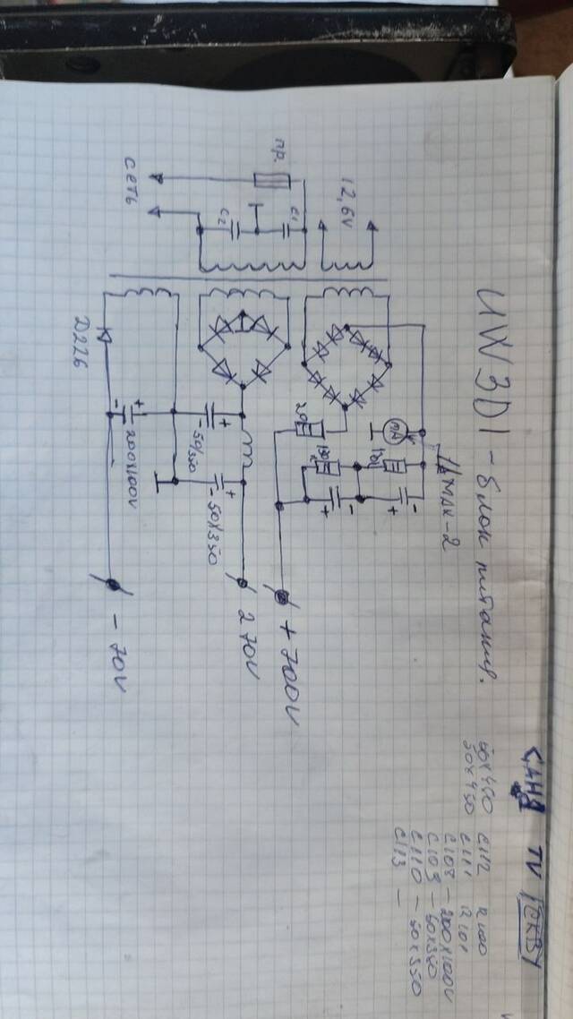

https://upforme.ru/uploads/000e/73/7c/506/t643412.jpg
https://upforme.ru/uploads/000e/73/7c/506/t644060.jpg
Схема блока питания UW3DI
На выходе БП получилось -78в., +312в, ~13в, а вот с анодным не получается что-то.
С диодного моста  выходит 640в подключаю всё как по схеме включаю и слышен треск щелчки какие-то.
На корпусе конденсаторы не сидят всё через прокладки может его надо только под нагрузкой включать?
Это нехороший признак. Могут электролиты на пределе работают и тогда, если не выключить БП, то она нагреются и могут взорваться или же в лучшем случае вытечь электролит через резиновые пробки. Вероятно электролиты надо менять.
Пробуйте нагрузить выход на нагрузку 150 кОм, резистор  4 Вт.
Если это не поможет, то лучше заменить электролиты.
341
Понятно. Там стоят 100мкф/450в 2 штуки их можно допустим заменить на 3шт 100мкф/300в ? (К50-12)
Пока другого нечего нет.
