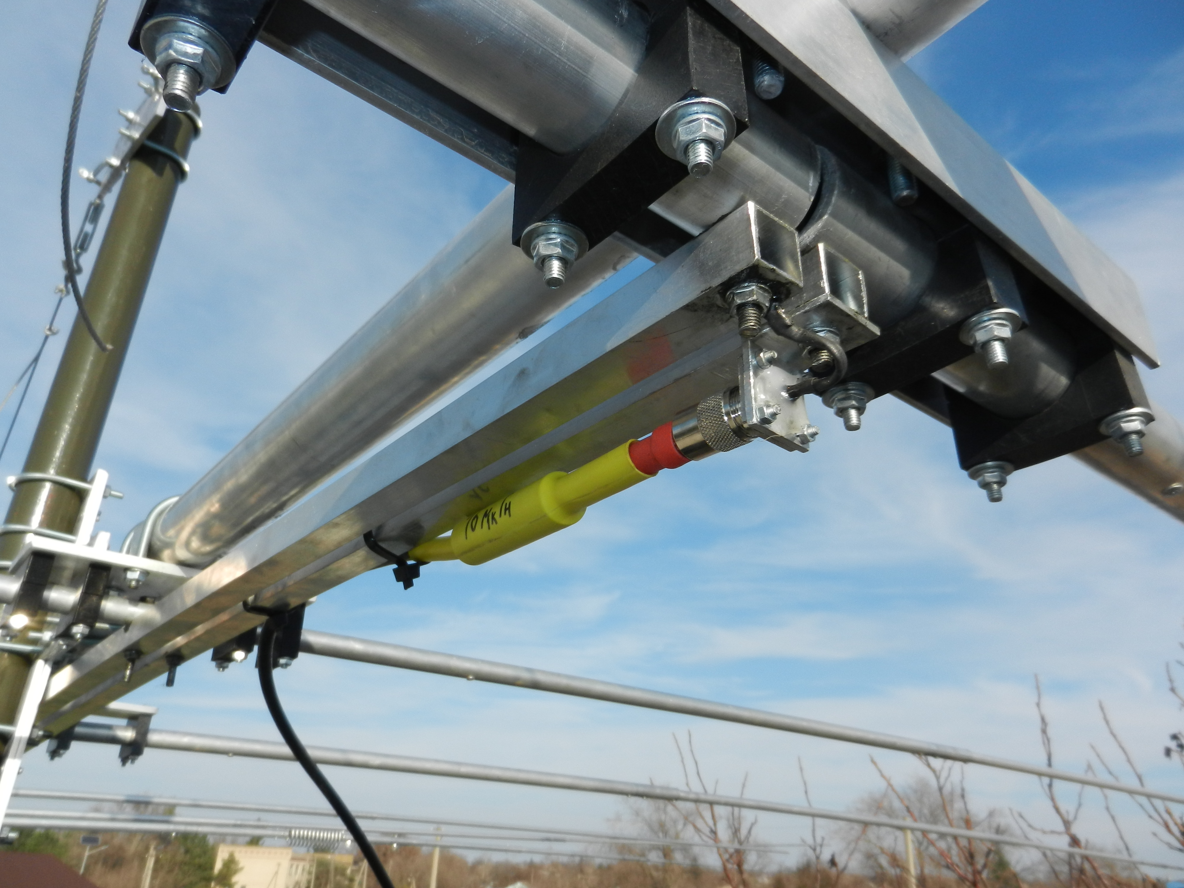

The OB9-3WARC is fed through a high quality 2 : 1 balun
Этот балун выглядит вот так :
https://upforme.ru/uploads/000e/73/7c/21/t523507.jpg
И его крепление на антенне:
https://upforme.ru/uploads/000e/73/7c/21/t307194.png

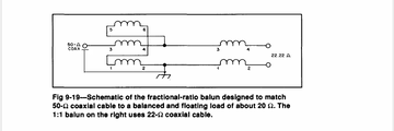

Еще немного о балуне для этой антенны. Это фото балуна который стоит в антенне STEPPIR
https://upforme.ru/uploads/000e/73/7c/21/t427183.jpg

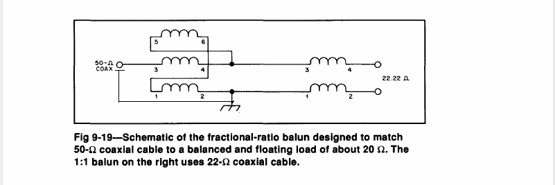

Схема этого балуна :
https://upforme.ru/uploads/000e/73/7c/21/t296144.png
Материал на котором рекомендуется изготовление трансформатора  FT- 240-61
Количество витков по 6
Кабель с волновым сопротивлением 25 ом. Сейчас Китайцы делают различные варианты кабелей. и это теперь не проблема.
Я пробовал разные марки ферритов для этого трансформатора, Ничего хорошего у меня не получилось, более менее получился трансформатор на бинокле из трубок FB-43-1020 с одним витком ,
На ВЧ получатся уже завал. скорее всего так происходит из за материала 43 Сейчас жду кольцо FT-240-61 думаю что на неём не будет этой проблемы.

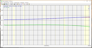

Это график трансформатора на бинокле :
https://upforme.ru/uploads/000e/73/7c/21/t431611.png

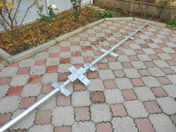

Собрал бум и установил площадки для элементов:
https://upforme.ru/uploads/000e/73/7c/21/t383063.jpg

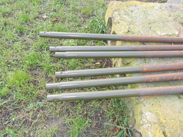

Собрал элементы 6
https://upforme.ru/uploads/000e/73/7c/21/t129822.jpg

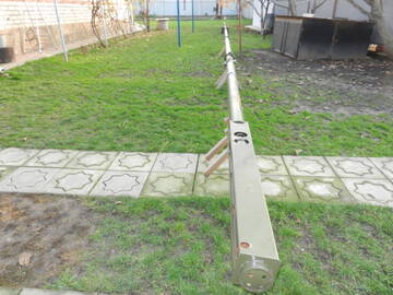

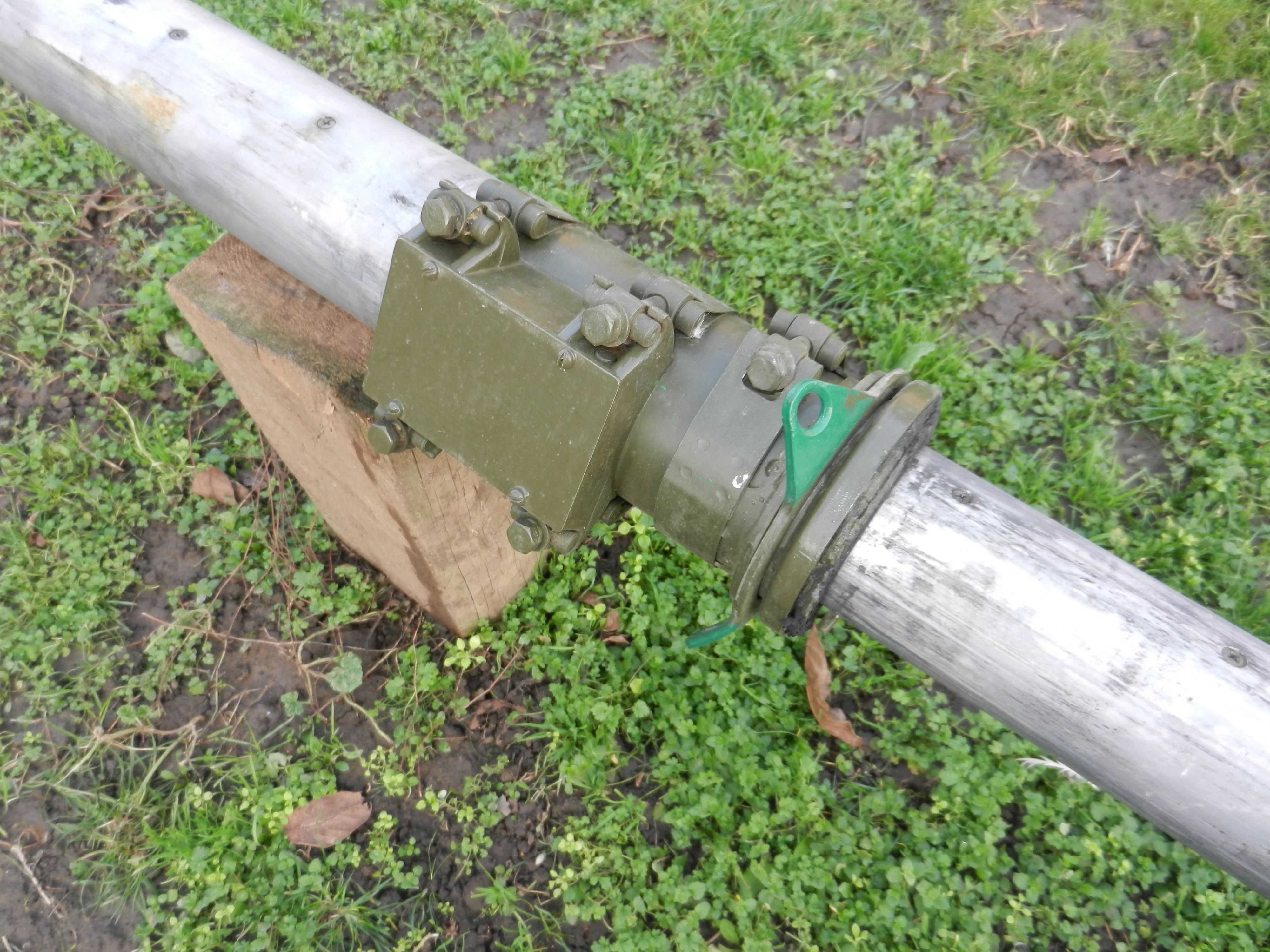

Долго думал какую мачту применить для антенны, ту которую хотел не получилось найти.
Ждать и искать не стал , купил мачту от Р-409 Конечно не первой свежести.  Но что есть.
Разложил её для профилактики. Подтянул все болтики. К стати плюс у этой мачты, она раздвигается и сдвигается в горизонтальном положении.
Мачта от Р-140 это не простит. У неё слетают тросики с роликов. Колена у мачты Р-409 выдвигаются по очереди начиная с первой секции, то есть с самой толстой, И так по очереди.
Высота мачты в развёрнутом состоянии 19,3 метра. Я буду выдвигать секции до 16 метров, мне этого достаточно. Четвёртая секция выдвигаться не будет.
https://upforme.ru/uploads/000e/73/7c/21/t165989.jpg
проверил смазку в коробках:
https://upforme.ru/uploads/000e/73/7c/21/t378213.jpg

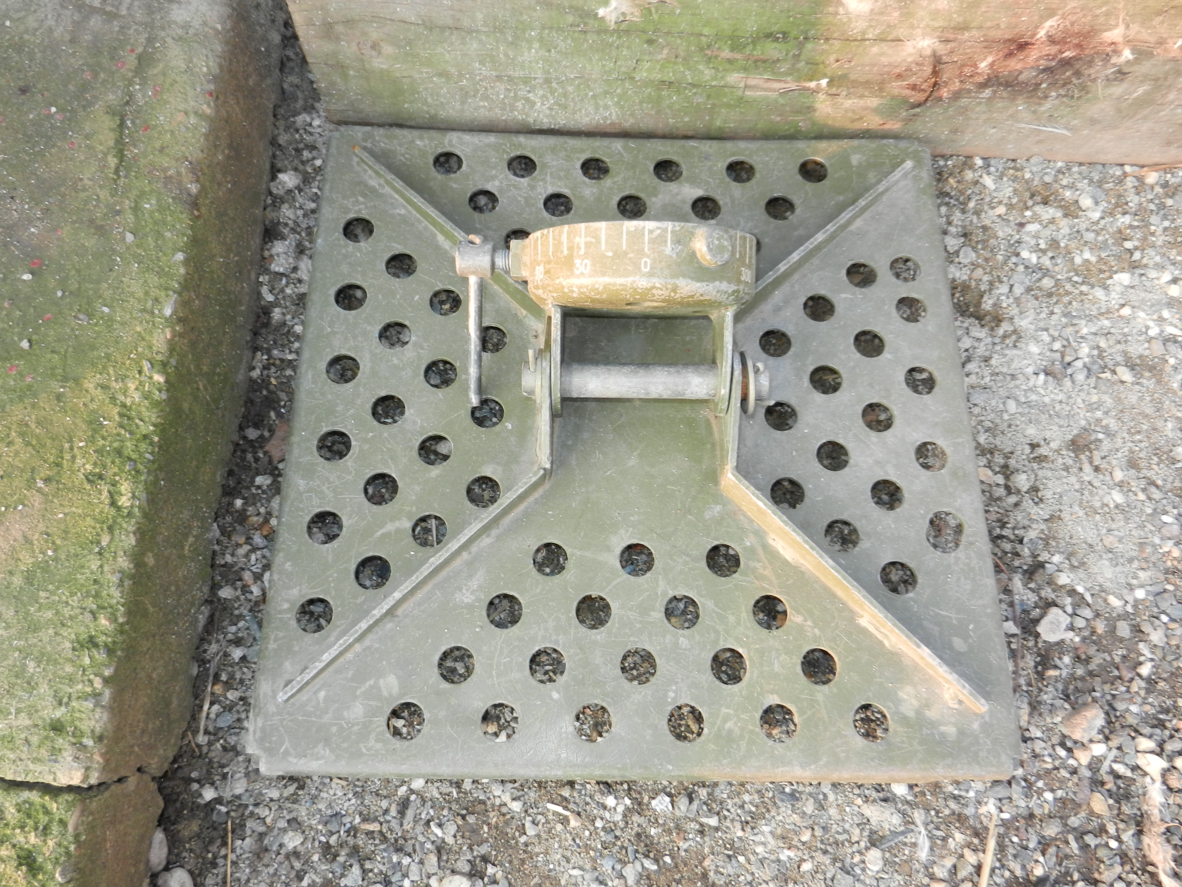

Мачта устанавливается на специальную площадку. На площадке имеется стакан, в который вставляется мачта и фиксируется штопором.
На этом стакане нанесена шкала от 0 до 360 градусов. Эта площадка устанавливается так, что бы нуль бал направлен на север. А на самой мачте есть риска.
Ствол мачты свободно вращается в стакане и в проушинах для оттяжек.  Так что у кого нет возможности поставить поворотное устройство, можно просто крутить мачту ориентируясь на шкалу.
https://upforme.ru/uploads/000e/73/7c/21/t774463.jpg

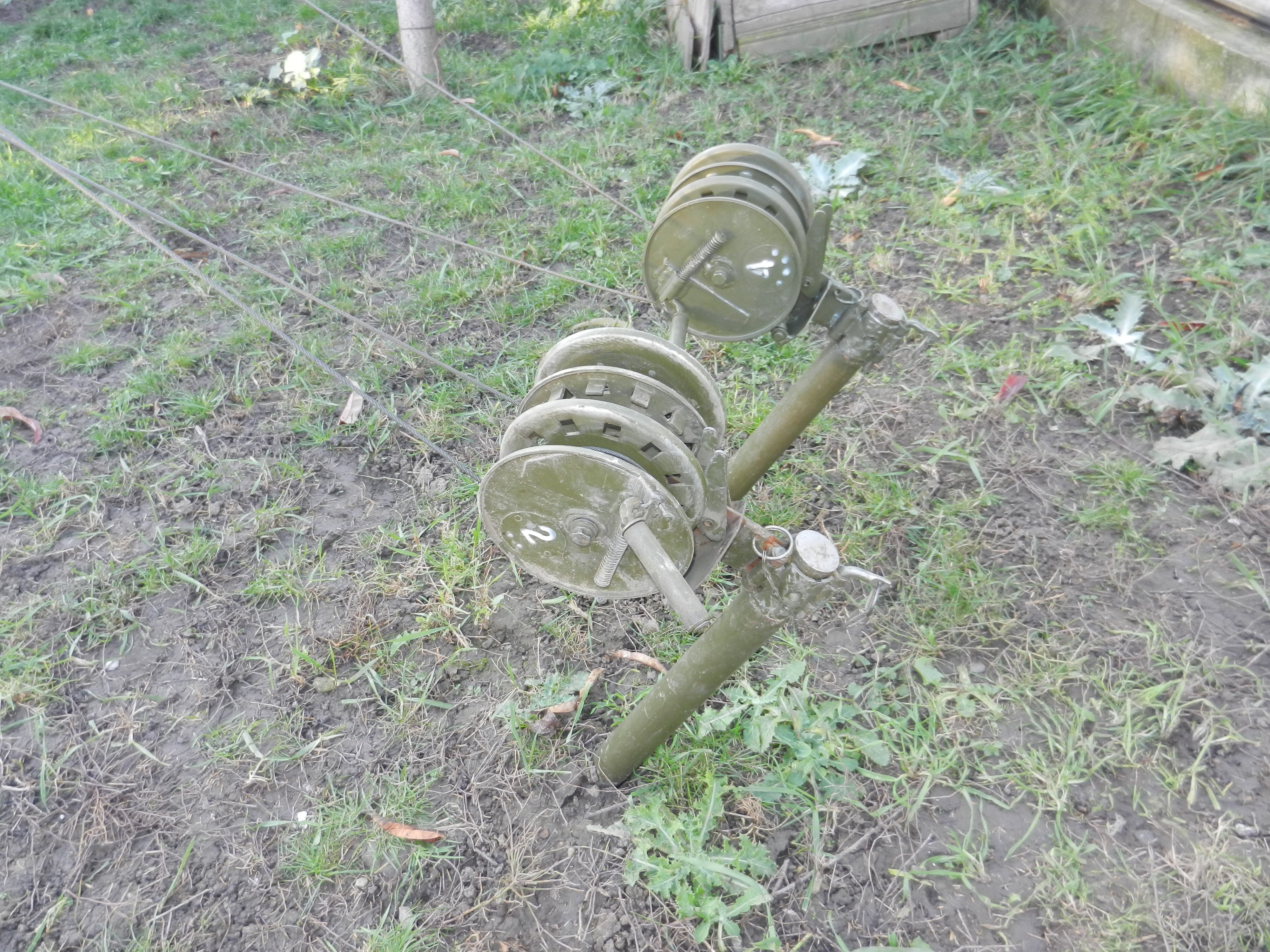

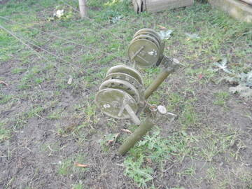

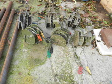

мачта растягивается в три стороны, четырьмя ярусами растяжек.  Расстояние от мачты до лебёдок 15 метров. Угол между лебёдками 120 градусов.
Лебёдки устанавливаются парами, барабаны про нумерованы. Один 1 и 2 , другой 3 и 4 .  Карабины тросов окрашены разным цветом.
Первый трос - чёрный, второй - зелёный , третий - жёлтый . четвёртый - красный.  Лебёдки устанавливаются рядом друг с другом , 1-2 и 3-4
Троса цепляются за мачту согласно цвету, первый чёрный самый нижний, четвёртый красный самый верхний.
https://upforme.ru/uploads/000e/73/7c/21/t175279.jpg
https://upforme.ru/uploads/000e/73/7c/21/t760436.jpg
лебёдки крепятся на колья.

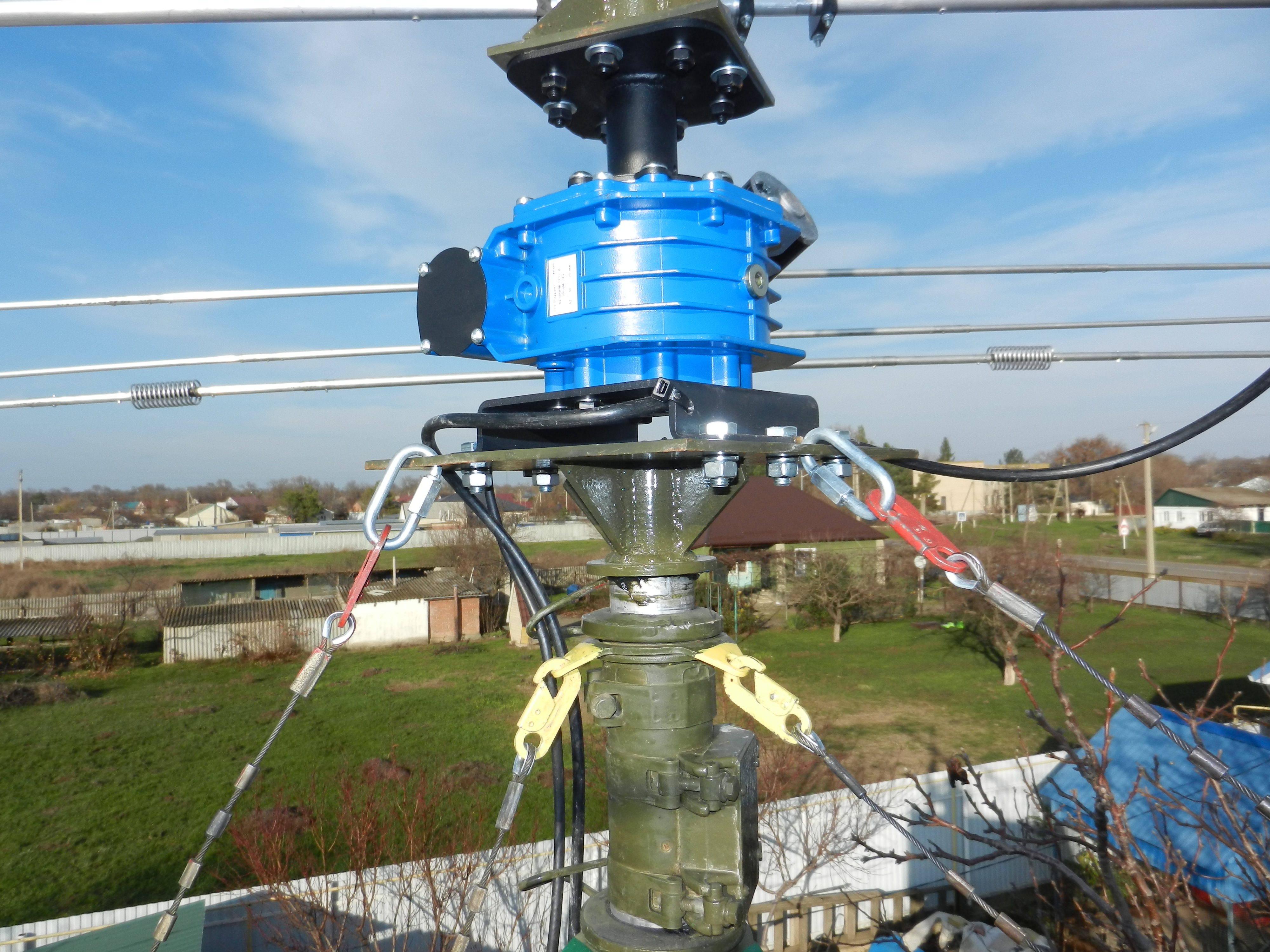

мачта  уже стоит. Антенна закреплена. Фото будут позже. Пока я на работе. Ещё пору дней.
Успеха, Женя!

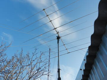

Всем добрый день.

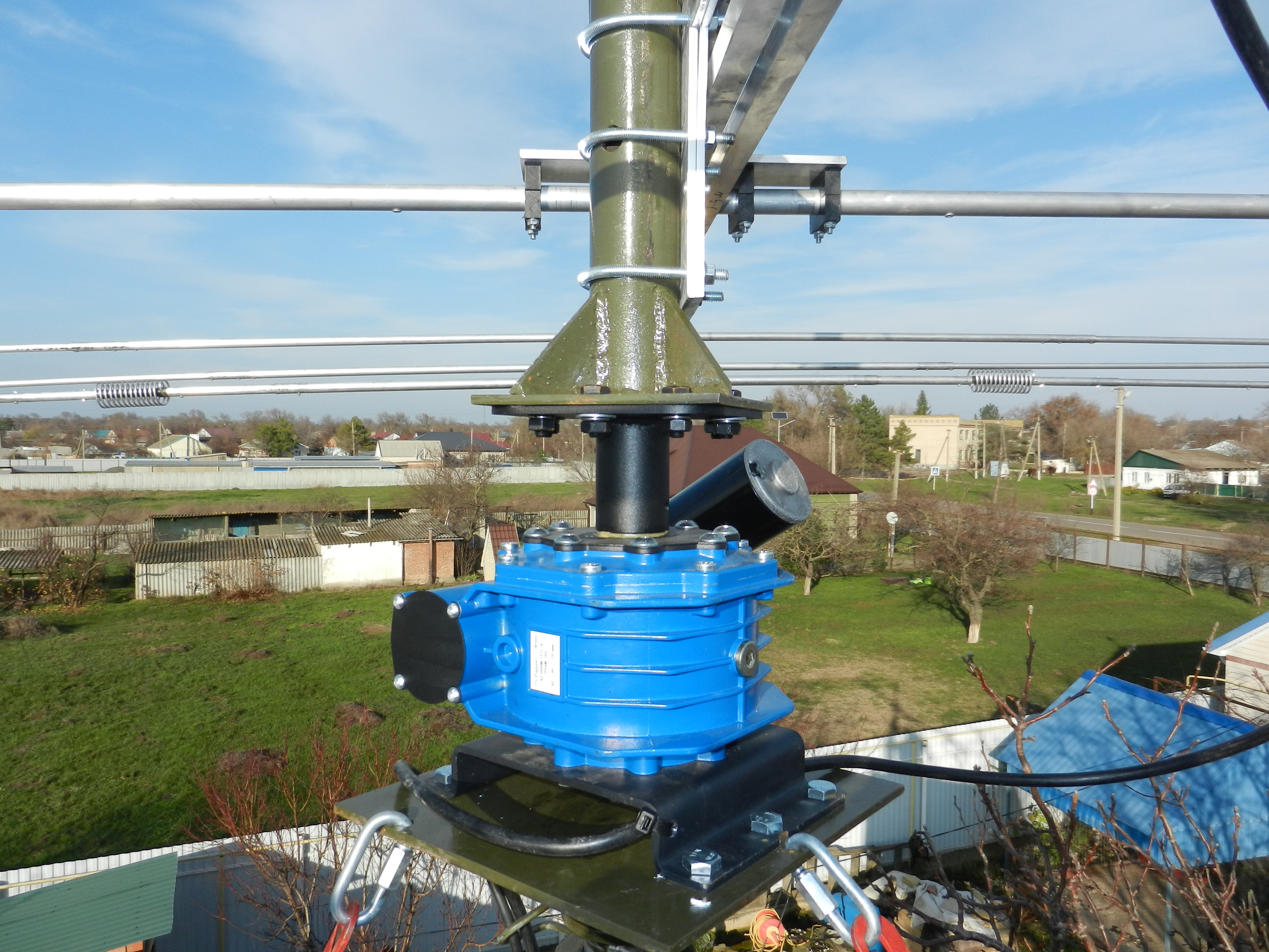

Завершил установку антенны.  Вот несколько фото .
https://upforme.ru/uploads/000e/73/7c/21/t565401.jpg
https://upforme.ru/uploads/000e/73/7c/21/t886109.jpg
https://upforme.ru/uploads/000e/73/7c/21/t878349.jpg
https://upforme.ru/uploads/000e/73/7c/21/t258971.jpg
https://upforme.ru/uploads/000e/73/7c/21/t691203.jpg
Детально узлы антенны показывать не буду. И так всё понятно.

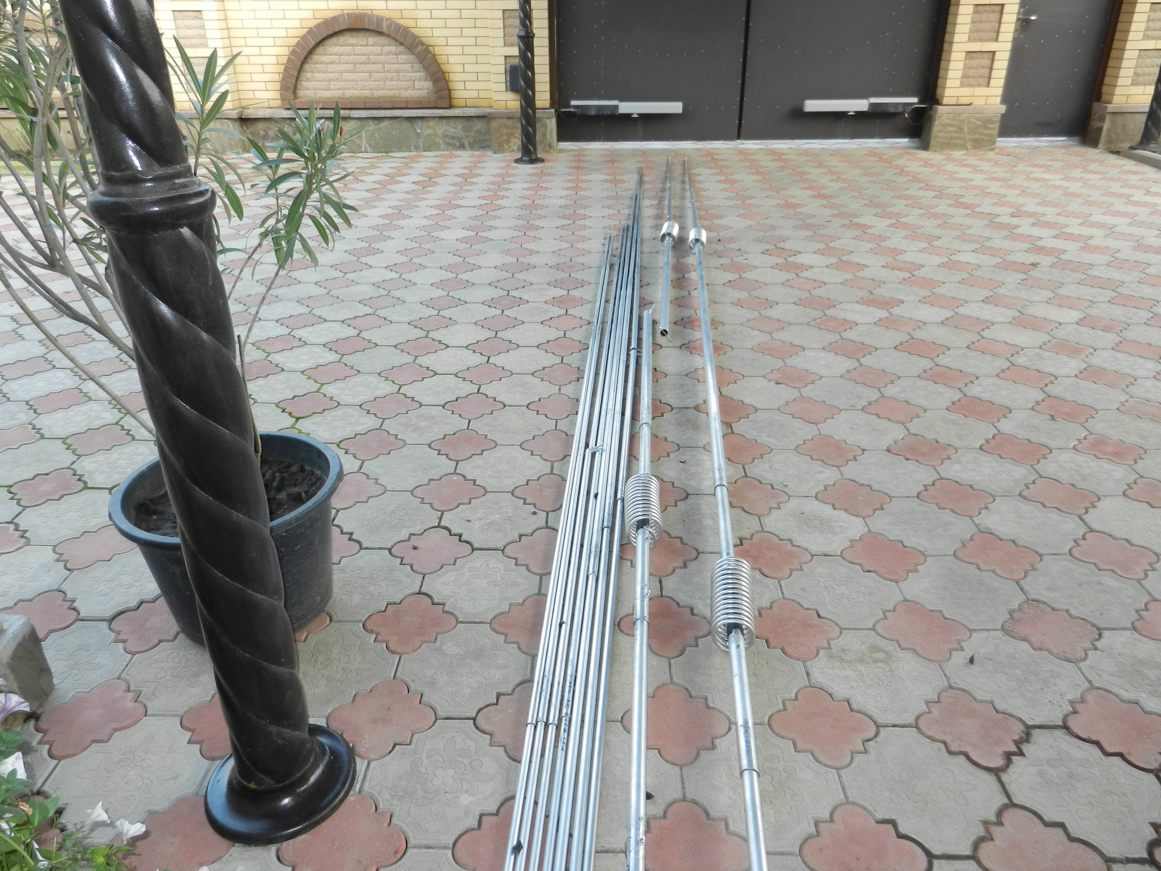

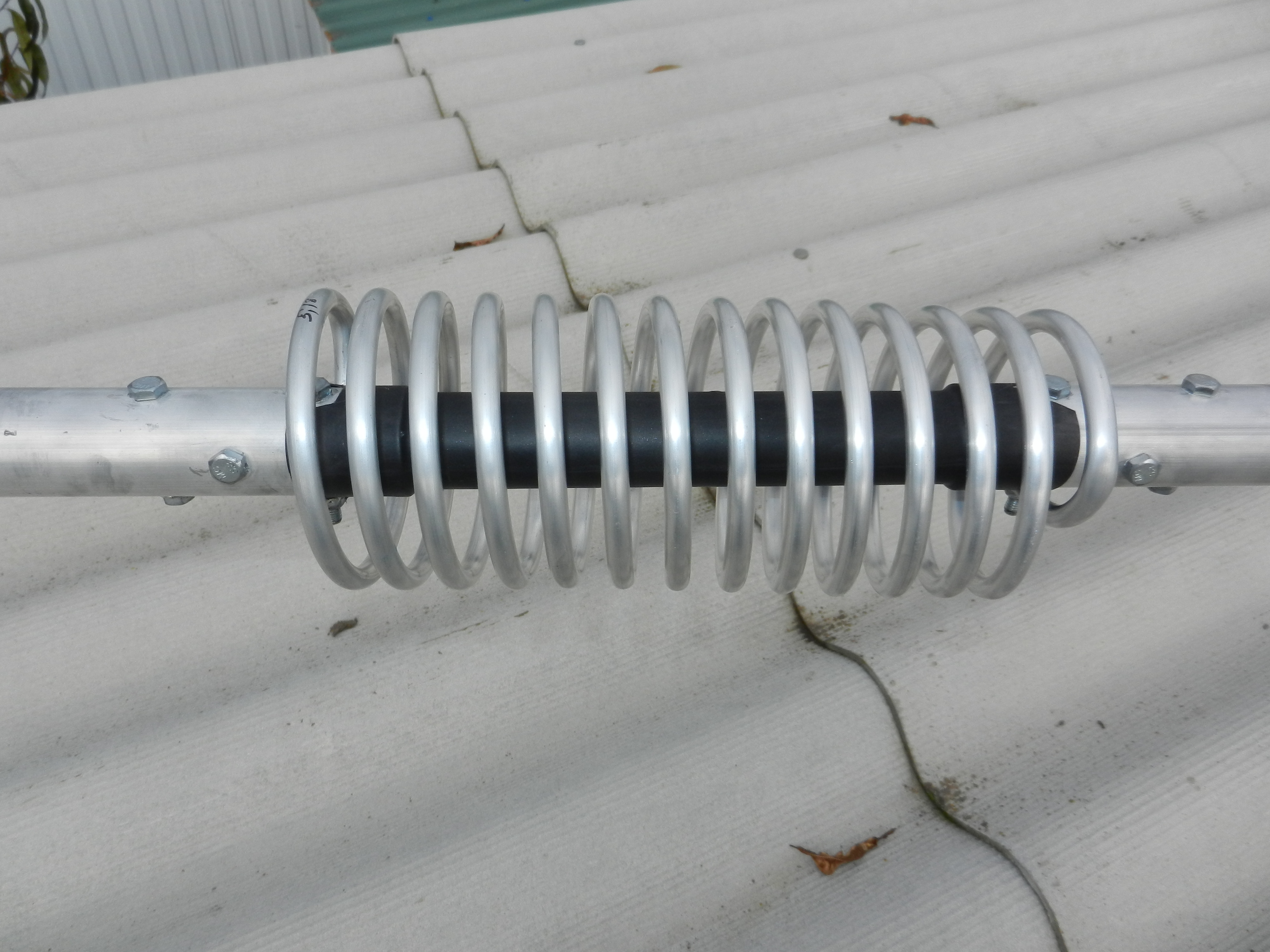

Женя, интересно как катушки выполнил. Можно фото?
Катушки намотаны трубкой 10мм.  14 витков.  Шаг и диаметр не сейчас не скажу. Индуктивность 4,81 мкГн.
https://upforme.ru/uploads/000e/73/7c/21/t686737.jpg

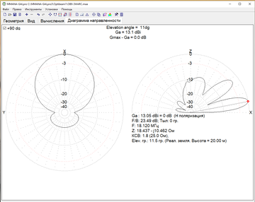

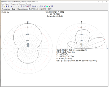

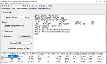

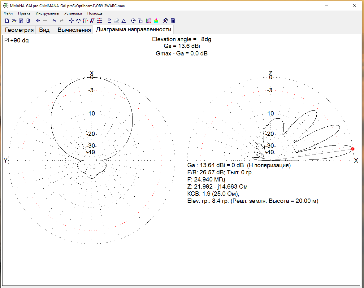

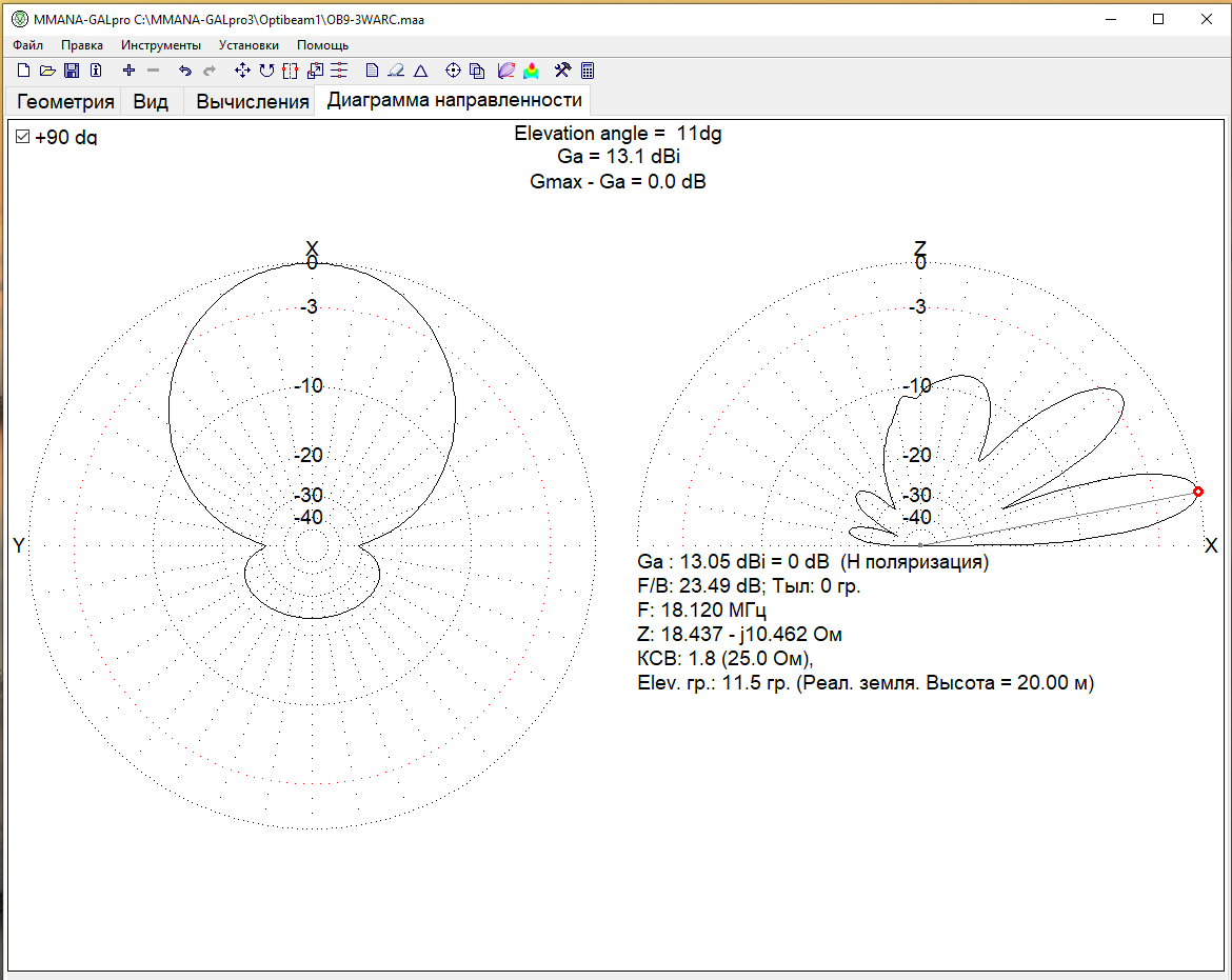

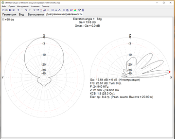

Я обещал показать параметры этой антенны. привожу скриншоты .
я выше писал что антенна имеет входной сопротивление близкое к 25 ом.
MMANA это доказывает. Так что без трансформатора не обойтись.
сейчас жде кольцо. https://upforme.ru/uploads/000e/73/7c/21/t875008.png
https://upforme.ru/uploads/000e/73/7c/21/t301139.png
https://upforme.ru/uploads/000e/73/7c/21/t226930.png
https://upforme.ru/uploads/000e/73/7c/21/t600872.png

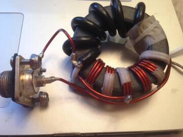

Александр Иванович, подскажите одно кольцо FT-240-61 на какою мощность рассчитано?
Не плохо. Смотрится. И очень похоже на технику двойного назначения.  8-)
Вставка где-то 350-400мм, что применил?
Хотел спросить как два эл-та на 30м себя ведут что слышно, как слышно, куда слышно? но понял что до практики еще дло не дошло.
Это зависит от индуктивности обмотки на кольце и частоты. Это переменные для расчета
Если 6 витков, то даже при 24 Мс одного кольца достаточно для 2 кВт. А вот на 17 Мс уже на пределе.
Чем больше кол-во витков - тем легче кольцу, меньше ВЧ ток протекает.
В таких случаях лучше брать материал 67, а не 61. На них получается больше витков вместо 6 витков 10 витков.
Иванович, это кольцо американцы рекомендуют применять для трансформатора который я выше показал.  10-25 мГц.

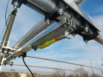

Во внутрь квадратных трубок согласовки, там где проходят болты, я закладывал квадратики из текстолита.
Зачем-? Это позволяет максимально затягивать болты, не сминая сам квадратный профиль линии согласовки.
По истечению времени эти соединения теряют надёжный контакт (элемент-согласовка) Отсюда м.б. скрип при RX
и прыгающий КСВ.Природу таких явлениё не всегда можно сразу определить. Хотя мачта есть телескоп но маслАть его из за таких вещей
тоже не очень хорошее занятие.
Отредактировано R3EC Анатолий (2025-12-04 14:35:34)
Это понятно, но они же не говорят,  какую мощность такое кольцо может пропустить. Кого -то устраивает мощность 50 Вт, кого-то 150 Вт. Но у тебя же УМ не на 150 Вт. Вот о чем речь. Тебе бы стоило сначала прогнать транс на 10 Мс с нагрузкой 12 Ом(худший сценарий). Если оно выдержит, то 24 Мс и подавно будет ОК. Я думаю, что с 6 витками, на 10 Мс кольцо будет в насыщении, перегреваться уже на мощности даже 1,5 кВт. Максимум 950 Вт не больше.
Понял. спасибо. Тогда сложу два кольца. А пока жду, очень долгая доставка.
это понятно Анатолий, я бы там ещё кое что до работал. Но времени уже не много осталось до плохой погоды. Я не делаю антенны в дождь, слякоть, ветер.
Потом можно до работать. Опускать и поднимать эту мачту очень легко и быстро. Это не УНЖА..
Так будет лучше

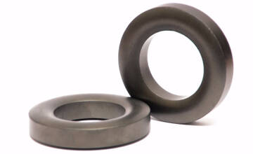

Александр Иванович, подскажите по кольцу Амидон.
Получил кольцо. Заказывал FT240-61  По размеру совпадает.  А вот внешне меня немного смутило.
На официальном сайте оно выглядит по торцам плоским. А мне пришло торцы выпуклые, похоже на автомобильную шину.
Может есть разные варианты исполнения? Или мне прислали не то кольцо?
Вот на фото как у меня кольцо.
https://upforme.ru/uploads/000e/73/7c/21/t453025.jpg
Женя, главное - не форма, а содержание. Проверить очень просто. Намотай обмотку 5 витков, проводом 0,5-0,6 мм, должно получиться 4-5 мкГн.
