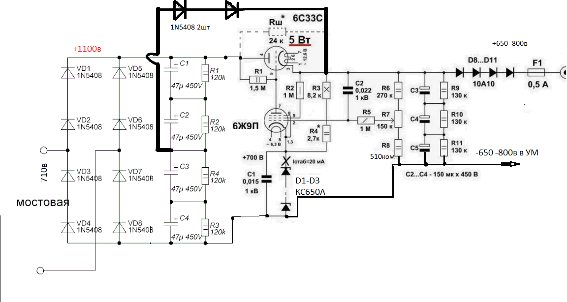

50 градусов нагрев это вполне терпимо еще. Вот 70 и выше уже много.

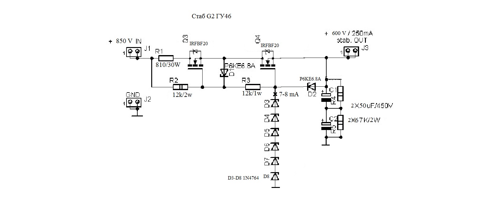

Планировал поставить Д817 . При сборке оказалось ,что их нет в нужном количестве.
Поставил КС650 и из головы вылетело ,что напряжение стабилизации у них больше.
Конечно больше, в три раза больше.
