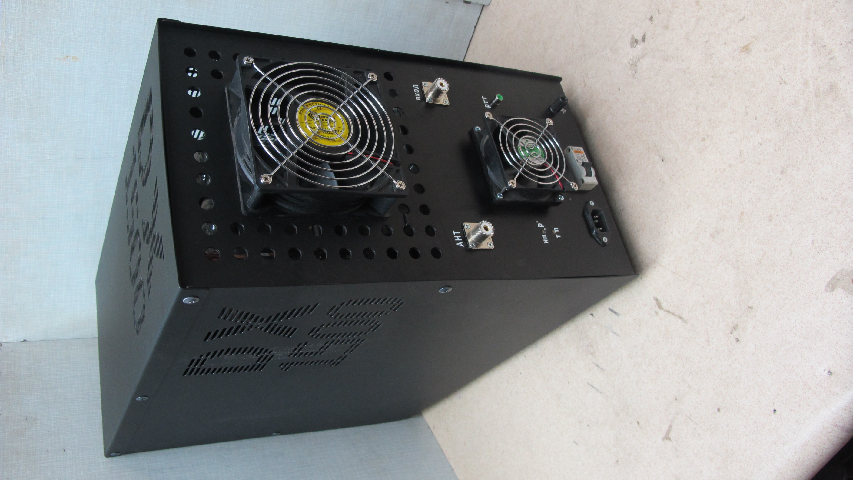

211
https://upforme.ru/uploads/000e/73/7c/72/t307244.jpg

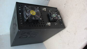

212
https://upforme.ru/uploads/000e/73/7c/72/t306717.jpg

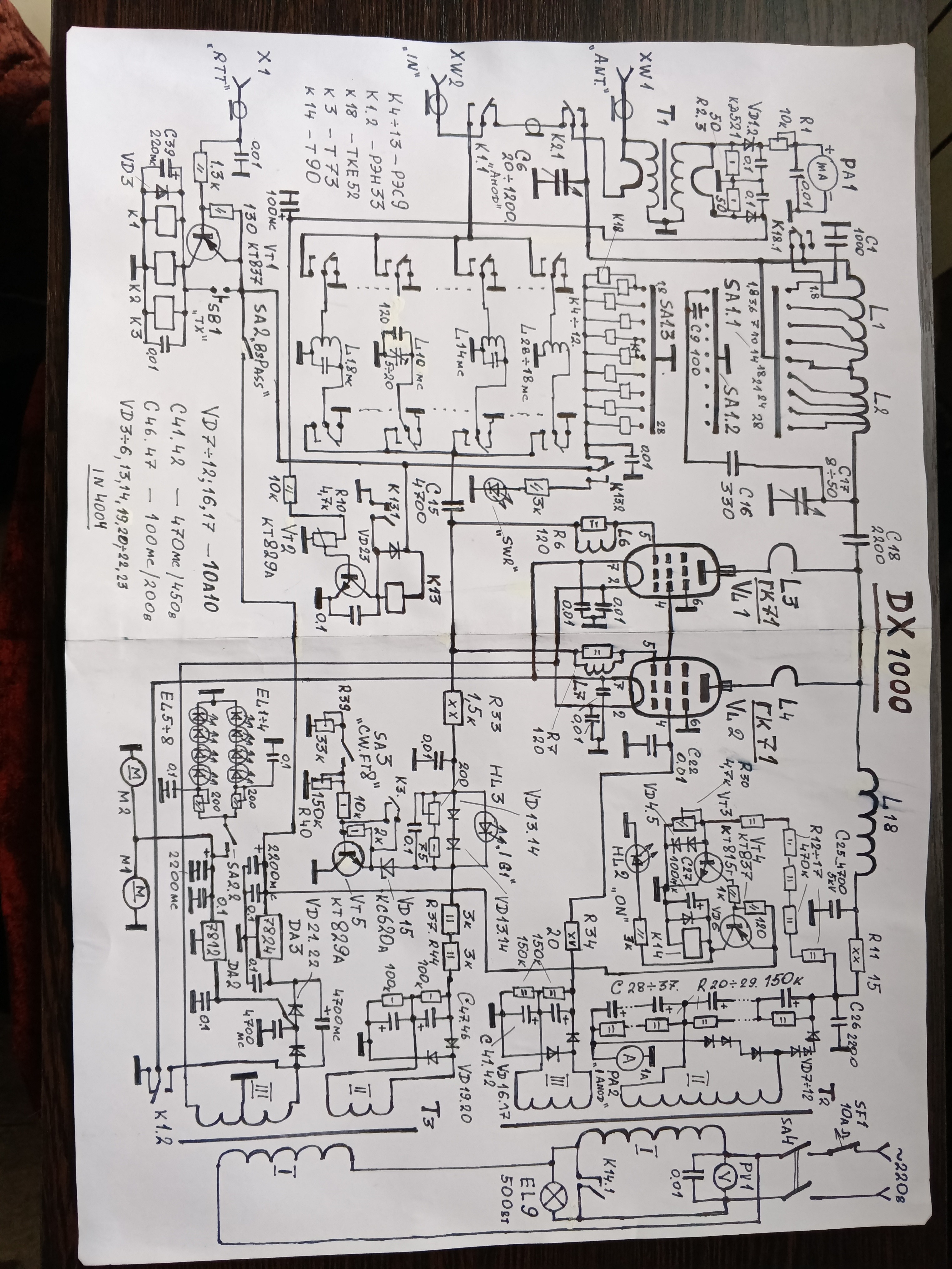

213
https://upforme.ru/uploads/000e/73/7c/72/t317960.jpg

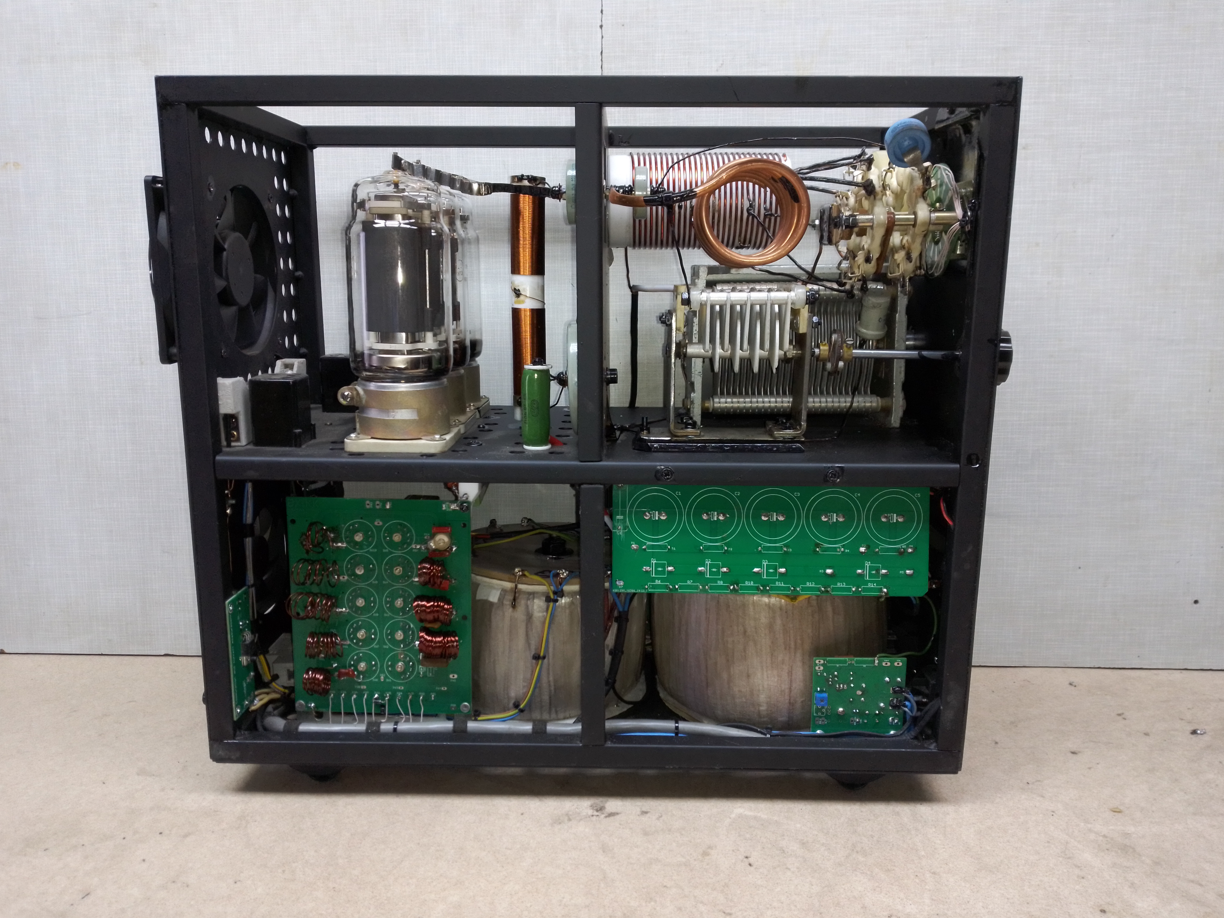

214
https://upforme.ru/uploads/000e/73/7c/72/t490040.jpg

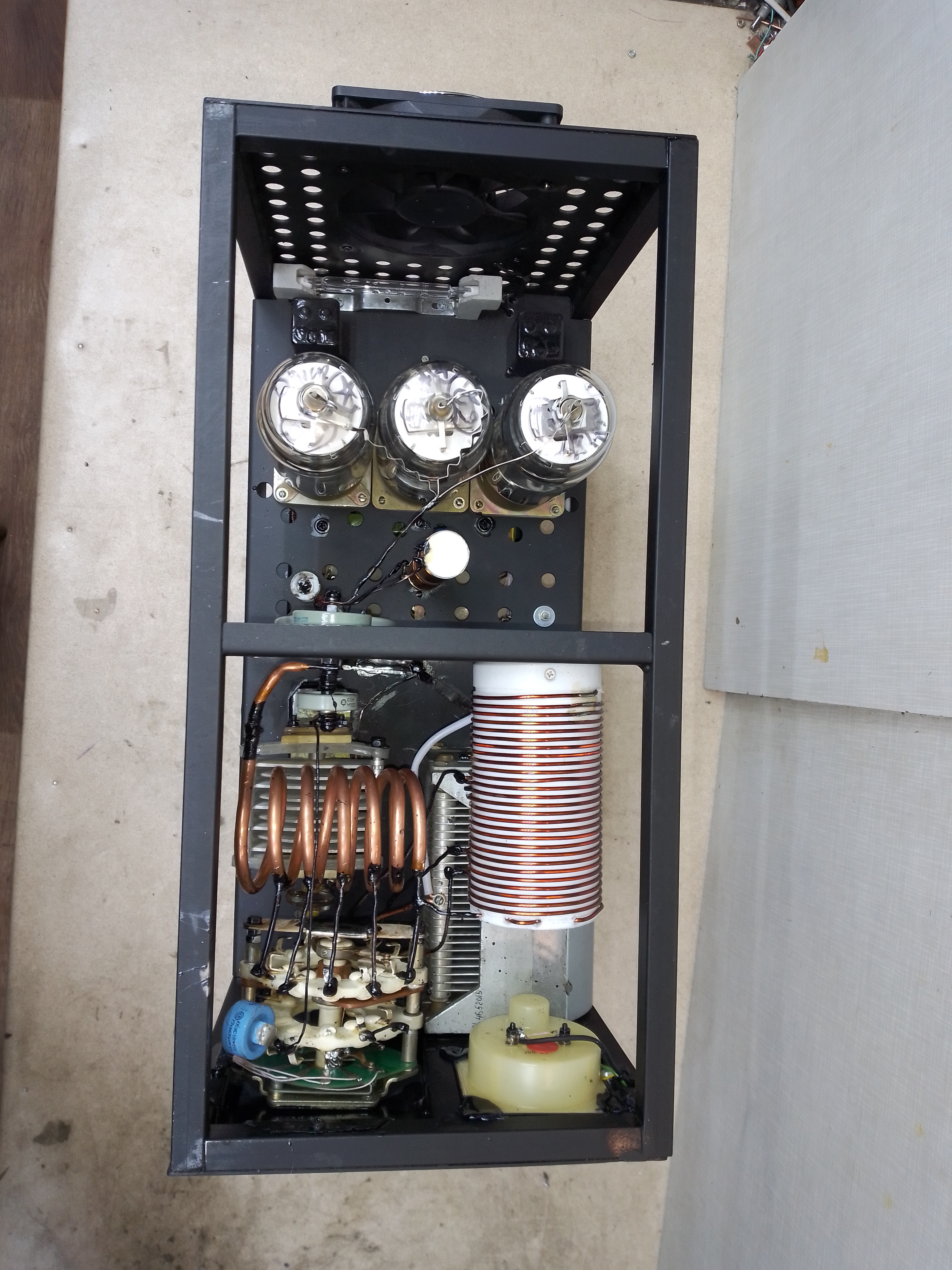

215
фОТОhttps://upforme.ru/uploads/000e/73/7c/72/t151309.jpg

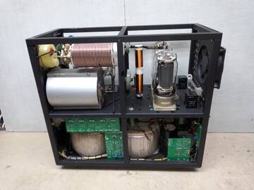

216
https://upforme.ru/uploads/000e/73/7c/72/t547704.jpg

221
Добротно сделано  :cool:
222
Мне не нравится УМ в корпусах от ПК.  Видимо такой вкус.
