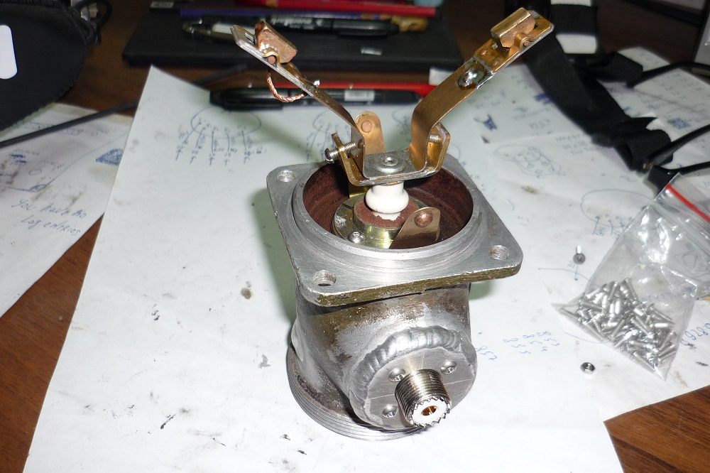

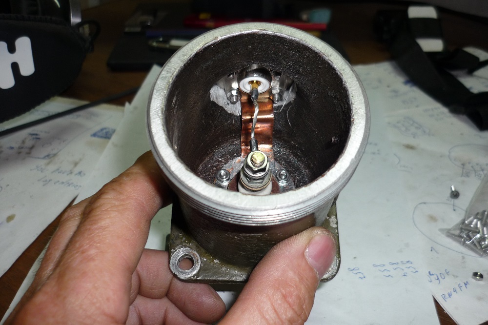

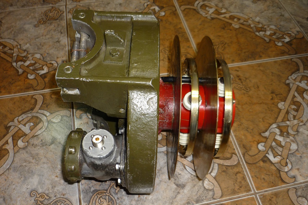

НО, вот тут Вы меня натолкнули на мысль. Начну с далека, Как я говорил , у меня яги вращаются повороткой П-10  бум закреплён с хорошим контактом. Т.е. емкостная нагрузка для 160м. в виде бума два по 6 метров есть. Бум по центру лежит в поворотке.
Антенна запитана двумя кабелями LMR-600  на 40м. один кабель , на 20-15-10 м. второй кабель.
Вот тут самое интересное.  Кабели у меня проходят через токосъёмники.
имеется два гнезда для подключения кабелей питания антенны. Я немного модернизировал, установил гнёзда вместо шпилек.
Так вот , кабели на разъёмах сидят на корпусе поворотки. Я имею ввиду оплётки кабелей. А также и два куска кабеля от  вибраторов к поворотке.
Получается оплётка кабелей , там на верху на поворотке  заземлены.
Мне кажет вот в этом и есть проблема.
Несколько фото для понимания о чём я написал.
http://upforme.ru/uploads/000e/73/7c/21/t680376.jpg
http://upforme.ru/uploads/000e/73/7c/21/t877512.jpg
http://upforme.ru/uploads/000e/73/7c/21/t992877.jpg

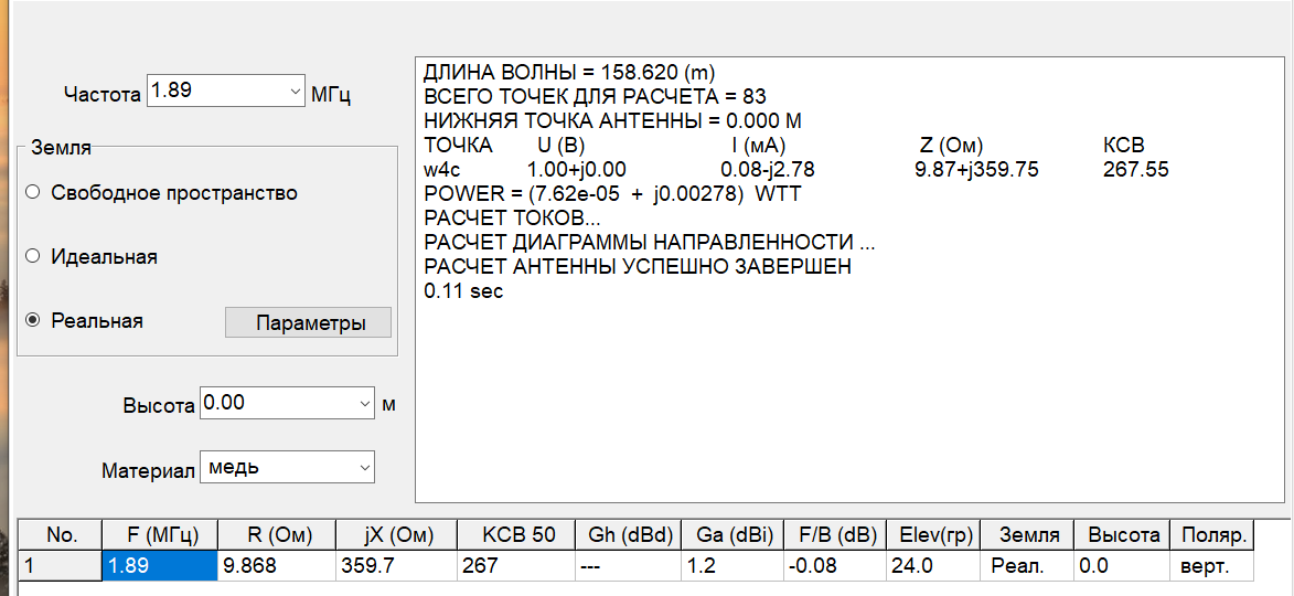

Вот в ММАНА я проложил провод с вершины и до низу.
Показания почти как на моём АА 230
http://upforme.ru/uploads/000e/73/7c/21/t844685.png
