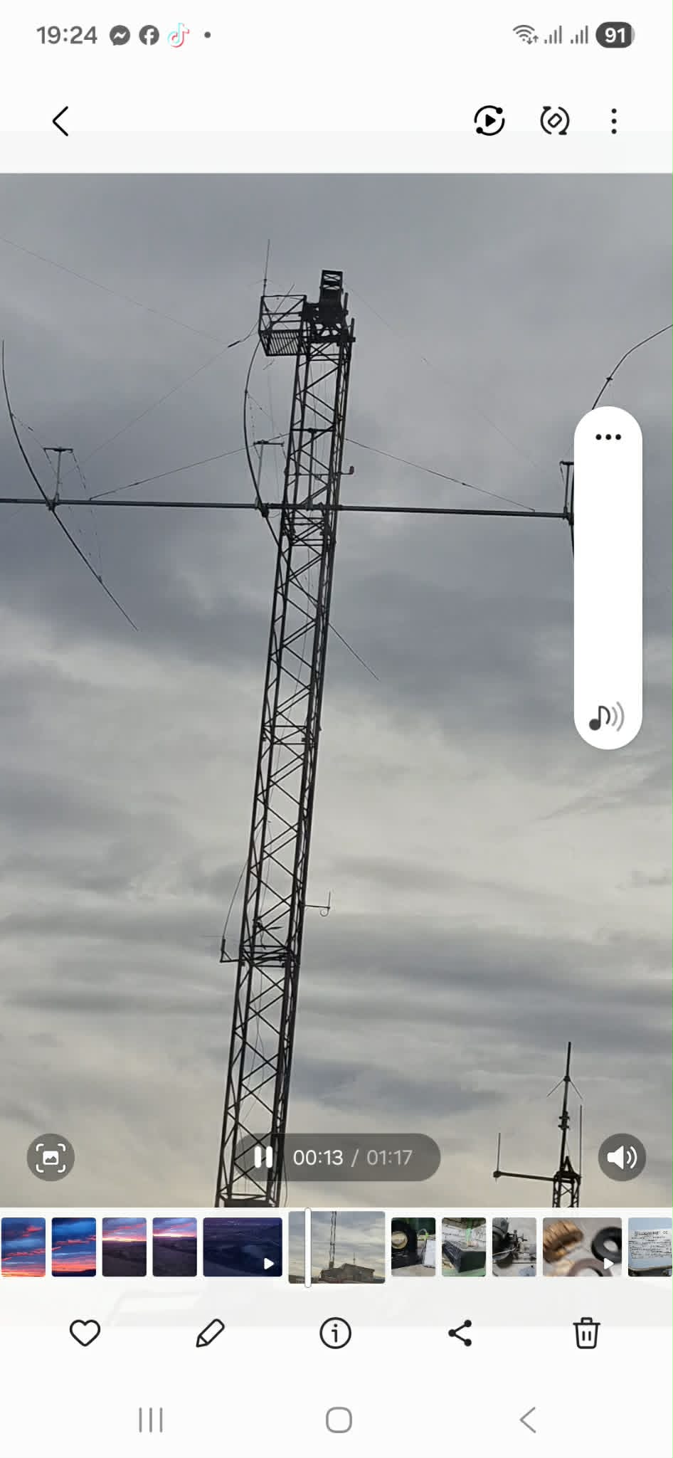

Для успешного контестинга прежде всего нужны хорошие антенны
Во-первых, готова 3-элементная monoband YAGI для диапазона 40 метров. Вторая аналогичная YAGI находится в процессе изготовления для включения в STACK для 40 метров. Была разработана конструкция YU7EF, и антенна работает очень эффективно. Также начат проект 3-элементной monoband YAGI для диапазона 80 метров, и она также разработана по его собственной концепции.

Это очень серьезные антенны, особенно 3 эл на 80 м. Редкость.  На 160 м можно минимум вертикал, а лучше 2 с активным питанием или 4.
На ВЧ там легче уже, элементов по 5-6 Яги.
К таким антеннам нужны АБ, метров по 150. Ну и конечно же УМ такой будет особенно хорошо на 80 м и 160.

   Я реализую проект гораздо более серьезный, чем кажется на первый взгляд. Не буду стесняться заявить, что ни у кого в мире не будет подобной конкурсной станции. Вот как я это делаю: в качестве мачт я буду использовать только секции строительных кранов, основания которых будут забетонированы, так что не будет никаких тросов для крепления.
   Первая мачта будет оборудована тремя антеннами, каждая из которых состоит из пяти элементов YAGI, расположенными друг над другом (STACK) и закрепленными в направлении Европы/Америки. На этой же мачте будут установлены пятиэлементные антенны YAGI для диапазона 15 метров, но направленные в сторону Азии.
   Вторая мачта будет оборудована тремя блоками 3-x антенн Яги и эти будут работать на диапазоне 20 метров.  на eтом мачте будут YAGI диапазоне 10 метров, но направлены в сторону Азии. Таким образом, антенны Яги, расположенные на всех мачтах, будут направлены в разные стороны.
   3 мачта: Будет установлено 3 элемента 2 MONOBANDER в STACK на 40 метров.
Все мачты будут оборудованы редукторами P8, P10 и P12. 10 штук уже закуплены.
   11 мачт уже доставлены на месте и 3 из которых уже установлены.
   Закуплены генераторы мощностью 22 кВт, 15 кВт и 6 кВт.
Общая площадь здания составляет более 200 квадратных метров.
   Я закупил и доставил на объект дюралюминиевые трубы различных диаметров (от 12 мм до 100 миллиметров), их общее количество составляет полтора километра.

Это серьезный сетап, требуется очень много средств и усилий.
Про проекты, которые используют башенные краны, на стреле которых уложены 3 элемента Яги на 3,5 это я слышал эту идею еще так в 80-х годах и вращается дистанционно. Впечатляет. А что, вполне реализуемо, если поставить такую цель. Но зато это будет непобедимо. Грандиозные задачи. Успехов !!
