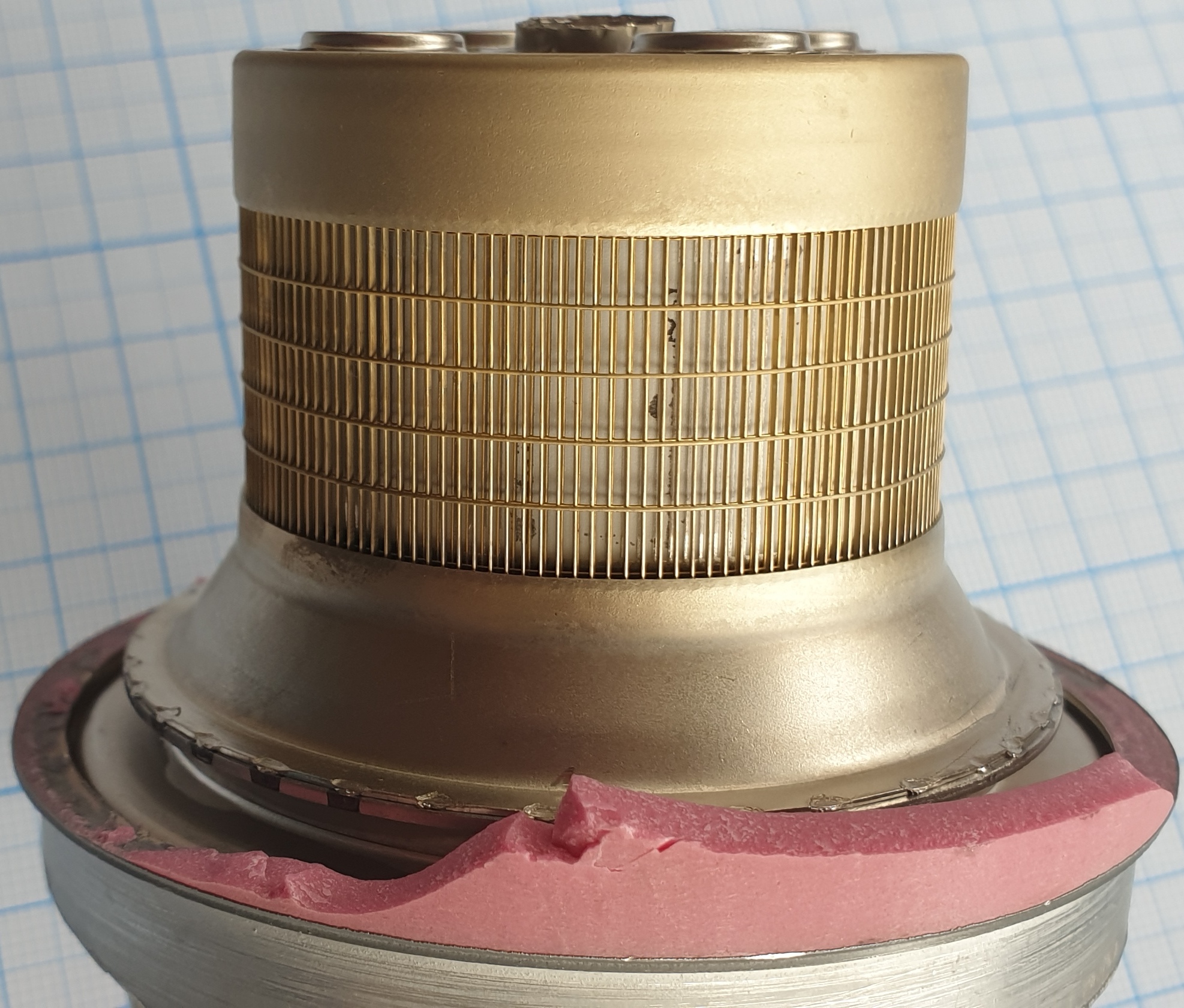

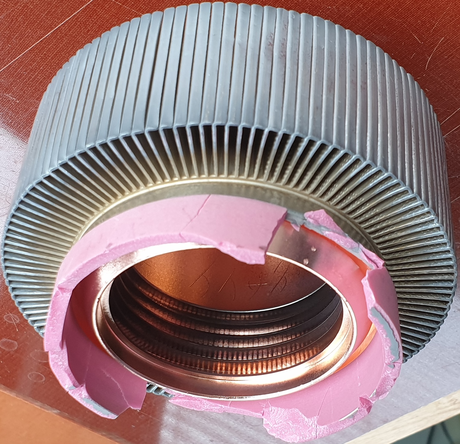

Конец раскачки ГУ-78.
Лампа досталась с неизвестным сроком наработки и проработала в моем усилителе 755 часов. Через 455 часов сгорели предохранители в анодном блоке питания. После замены предохранителей и жестьчения высоким напряжением лампа проработала еще 260 часов. Потом произошёл прострел на катод и лампу пришлось "списать". Вскрытие показало, что лампа действительно проработала ооочень много. На аноде видно налет черного цвета с полосками от "тени" второй сетки.
http://upforme.ru/uploads/000e/73/7c/407/t205455.jpg
На небольшом участке катода (около 10%) видны маленькие пятна без активного покрытия. Скорее всего это следы прострелов в следствии которых осыпалось активное вещество. Это вещество падая снижало изоляцию первая сетка-катод в результате чего летели предохранители. Частицы катодного покрытия скорее всего падали в процессе многократного накаливания-остывания катода. Жестьчение высоким напряжением выжигала мелкие частицы катодного вещества и изоляция первая сетка-катод повышалась.
http://upforme.ru/uploads/000e/73/7c/407/t737474.jpg
Как видим ГУ-78 кончается не совсем плавно. В процессе эксплуатации появляется либо замыкание первой сетки на катод (известная болячка), либо сыпется активное покрытие катода что может являться причиной прострелов и понижения изоляции первая сетка-катод. Лампа имела увеличенный отрицательный ток экранной сетки (-22 мА) при малом сигнале. Запаса эмиссии катода даже в таком состоянии хватало для выходной мощности 2,2 - 2,3 кВт. Заниженное усиление 14 дБ вместо 17 дБ, видимо из за уменьшения крутизны характеристики.
Примерно так кончается ГУ-78 или я что-то пропустил?
Jonas_LY1O http://www.qrz.lt/ly1o/

Выглядит очень правдоподобно.
Лампа с неизвестной историей.
А вот это лучше не делать с такими лампами. Экономия на спичках в итоге дорого обходится.
Сетка от перегрева ложится на катод. Поэтому все же предпочтительнее применять лампу ГУ73Б, у которой 1-я сетка в 1,5 раза мощнее, чем сетка ГУ78Б.

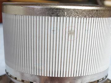

Вряд ли часто сетка ложится на катод. Она стальная покрытая желтым сплавом похоже с присутствием золота, диаметр проволочки 0,15 мм, конструкция жесткая, крепление точечной сваркой. Приближение к катоду (понижение пробивного напряжения) наблюдается только во время разогрева. Однако приближение есть и оно снижает пробивное напряжение в два раза а в некоторых лампах оно доходит до 100 В. Нормальное пробивное напряжение более 2 кВ.  Для снижения приближения сетки к катоду во время разогрева предусмотрен длительный (плавный) разогрев катода. Расстояние от нити накала до катода 10мм! По моему основная проблема это состояние активного покрытия катода с течением времени наработки, оно просто сыпется. На фото хорошо видно неровная поверхность катода, как то его хреново покрасили :D .  Покрытие отслаивается, осталось совсем не много ровного и качественного покрытия. Красным кругом выделено пятно, по моему это след пробоя? Синим цветом обозначены места разрушения покрытия катода.
http://upforme.ru/uploads/000e/73/7c/407/t292199.jpg
Так что использование ГУ-78Б гарантирует нештатные ситуации в усилителе, вопрос времени :flag: .

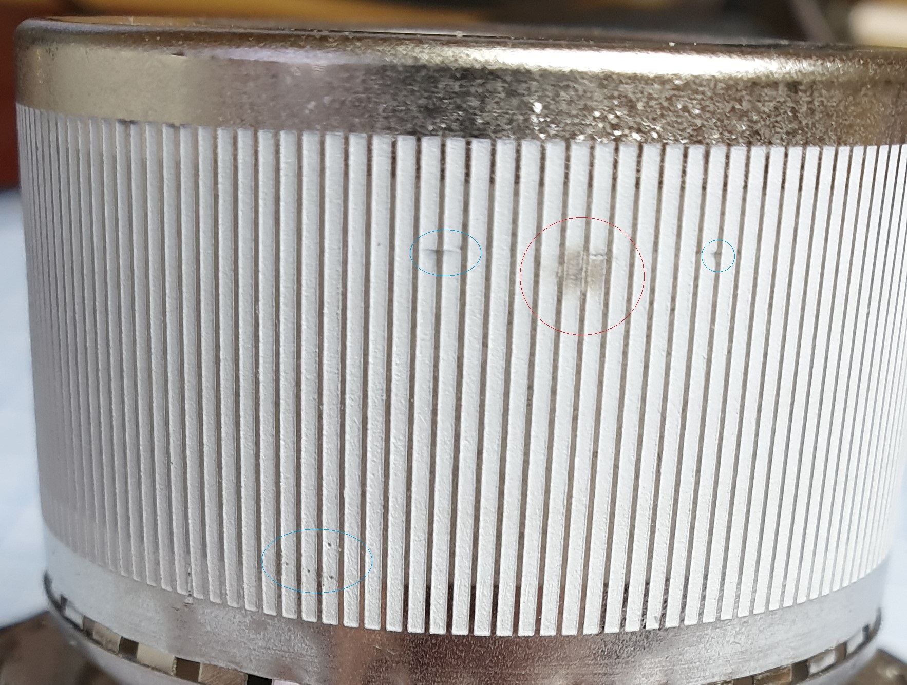

Похоже что так.
Причем пробой был "конкретный".

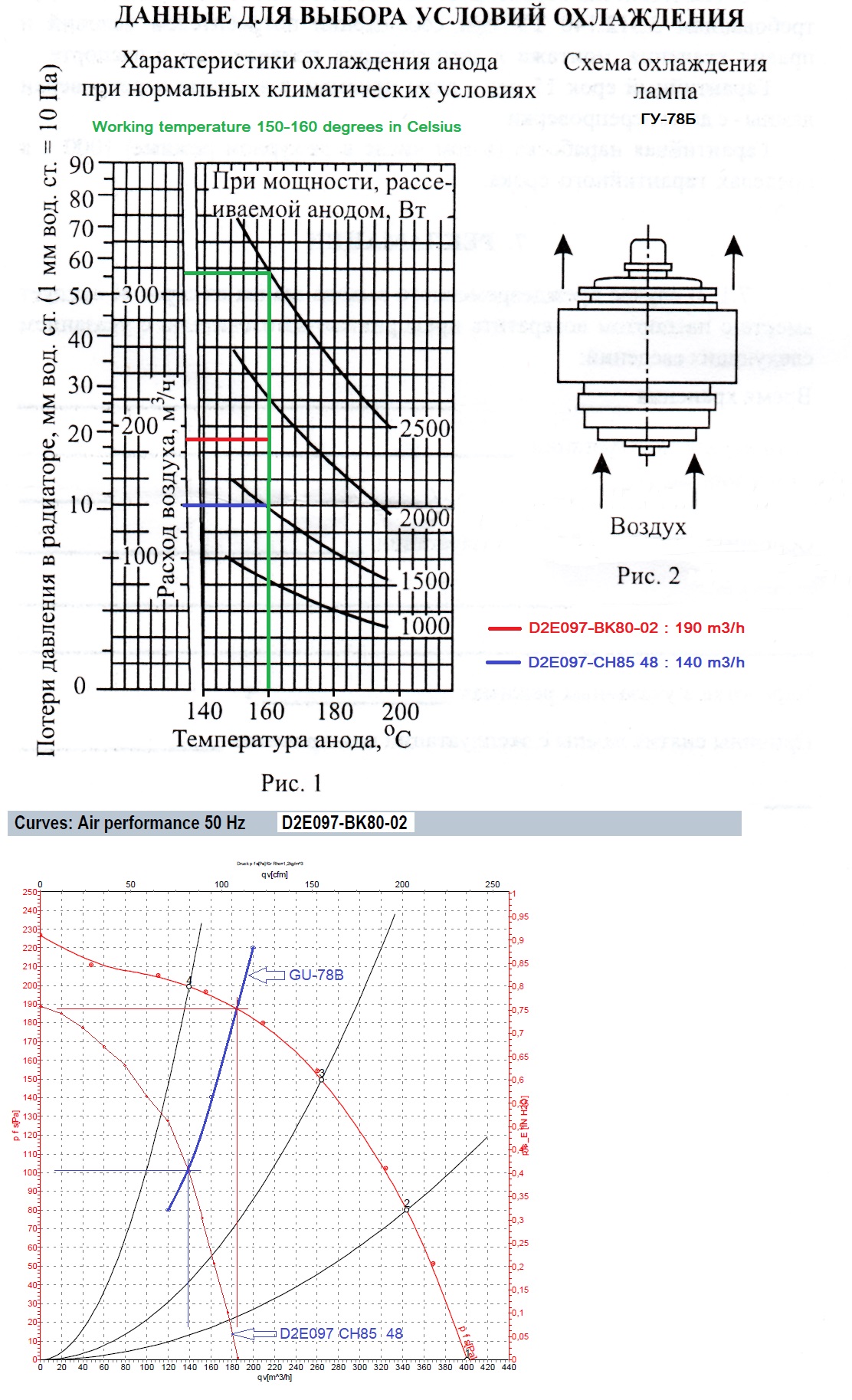

Но вот охлаждать лампу ГУ-73Б легче при прочих равных условиях
Не видел "продувных" параметров на ГУ-73Б, но 2,5 кВт выдуть не просто. Тут все упирается в потери давления воздушного потока в радиаторе лампы. У ГУ-84Б очень плохо!
Для примера сравнение двух турбин от фирмы papst. Если диаграмма потерь давления в радиаторе ГУ-73Б проходит примерно в точке 3 турбины D2E097-BK80-02 (правее кривой продува ГУ-78Б) то это означало-бы либо мощность по более либо тишину в шеке.
http://upforme.ru/uploads/000e/73/7c/407/t132137.jpg
Отредактировано Jonas_LY1O (2020-09-15 09:53:23)
359
У меня тоже нет таких данных по ГУ73Б.
Человек использовал и ГУ84Б и ГУ73Б и конечно может сравнивать что легче охлаждать(продувать).
Если ГУ73Б легче продувается, то это и падение шума будет сразу слышно. Чем труднее продуть лампу, тем больше шума будет от продувки.

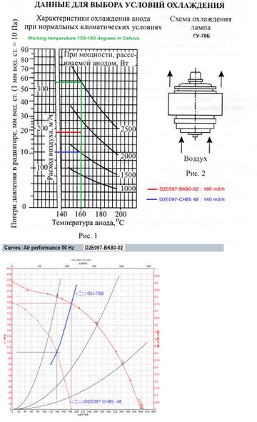

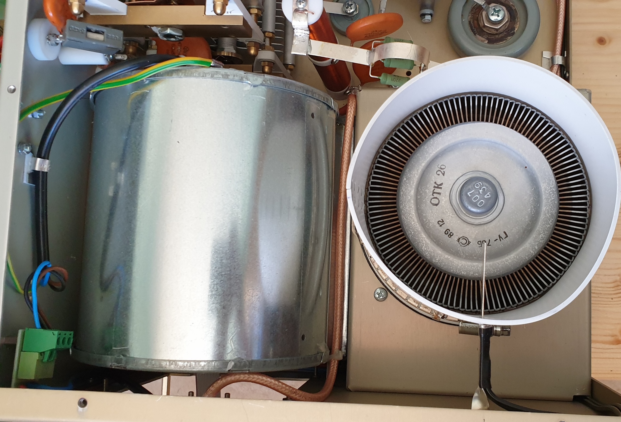

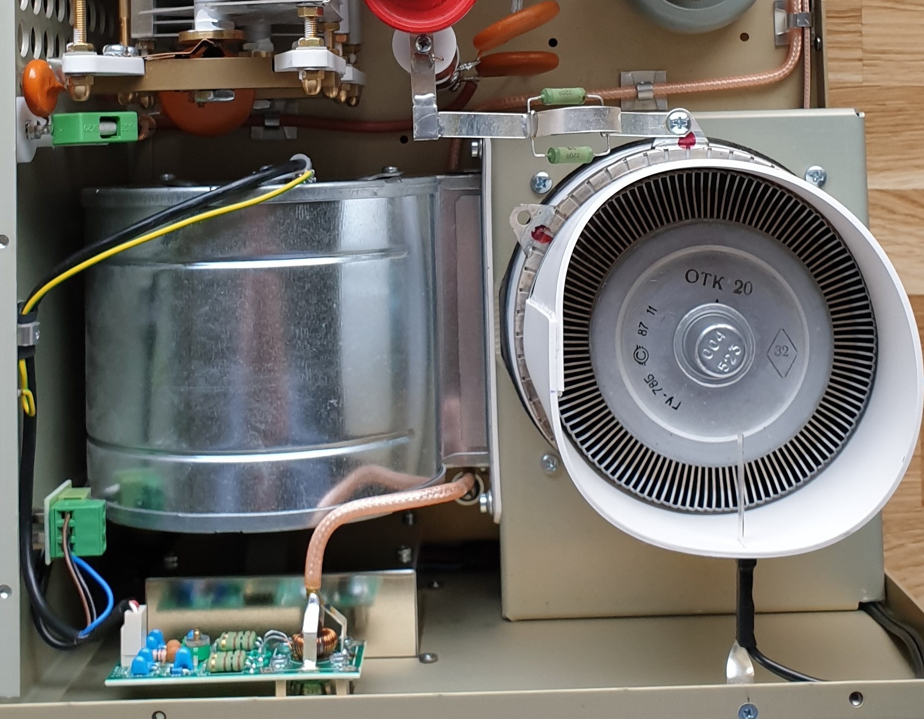

Делюсь опытом продувки ГУ-78Б. Модификация усилителя с целью уменьшения шума продувки.
До модификации
http://upforme.ru/uploads/000e/73/7c/407/t779510.jpg
После модификации
http://upforme.ru/uploads/000e/73/7c/407/t223412.jpg
При не большом усилии удалось втиснуть турбину D2E097-BK80-02 в место D2E097 CH85 48. Укоротил новую турбину на 11мм и установил на резиновых демпферах (оконные уплотнители из строительного супермаркета).
Сделал три скорости вращения турбины.
1. Дежурный режим - последовательно с турбиной включены две лампы накаливания 230 В, 28 Вт. Еле слышный поток воздуха, трансивер явно громче. Температура воздуха на выходе лампы 36-40 градусов.
2. Рабочий режим - одна из ламп накаливания 230 В, 28 Вт закорочена на 5 минут после каждого нажатия ПТТ. Шум потока воздуха соизмерим с шумом вентилятора трансивера.  Температура воздуха на выходе лампы до 90 градусов.
3. "Контестовой" режим - датчик температуры воздуха "закорачивает" все включенные последовательно с турбиной лампы накаливания. К шуму воздуха добавляется умеренный шум двигателя турбины. Температура воздуха на выходе лампы выше 90 градусов. В режиме 50/50 (FT8) при длительной передаче происходит автоматическое переключение между режимом 2 и 3.
На полных оборотах новая турбина громче, но со старой турбиной последовательно работал мощный вентилятор на 35 Вт который стал излишним и в итоге стало заметно тише.
