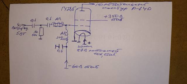

Куда схему отправили? Сюда схему надо, сделайте скан схемы и отправьте сюда в jpeg формате
465
Пост 459
466

Увидел схему.
Первое - всегда ставьте антипаразитный дроссель непосредственно в сетку, между др. смещения и сеткой.
Второе - с таким резистором 50 Ом дроссель антипаразит не нужен вообще.
Экранное нужно не более 300 В.
Фото тоже выложите.
468
И сеточный дроссель в смещении не нужен т.к. тока сетки нет. Вполне можно поставить резистор 1 кОм вместо дросселя Др2
469

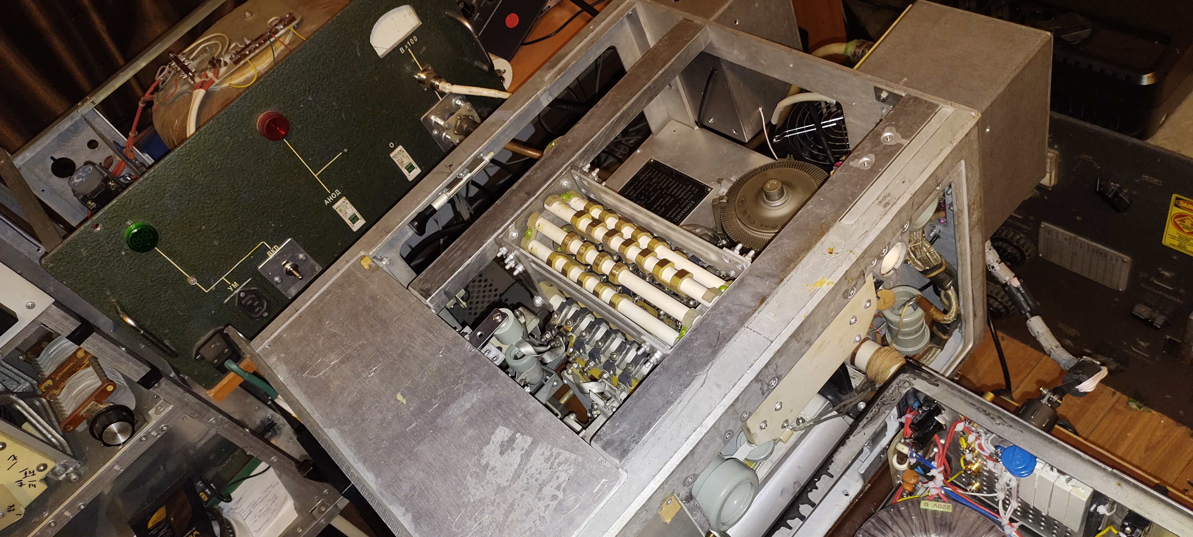

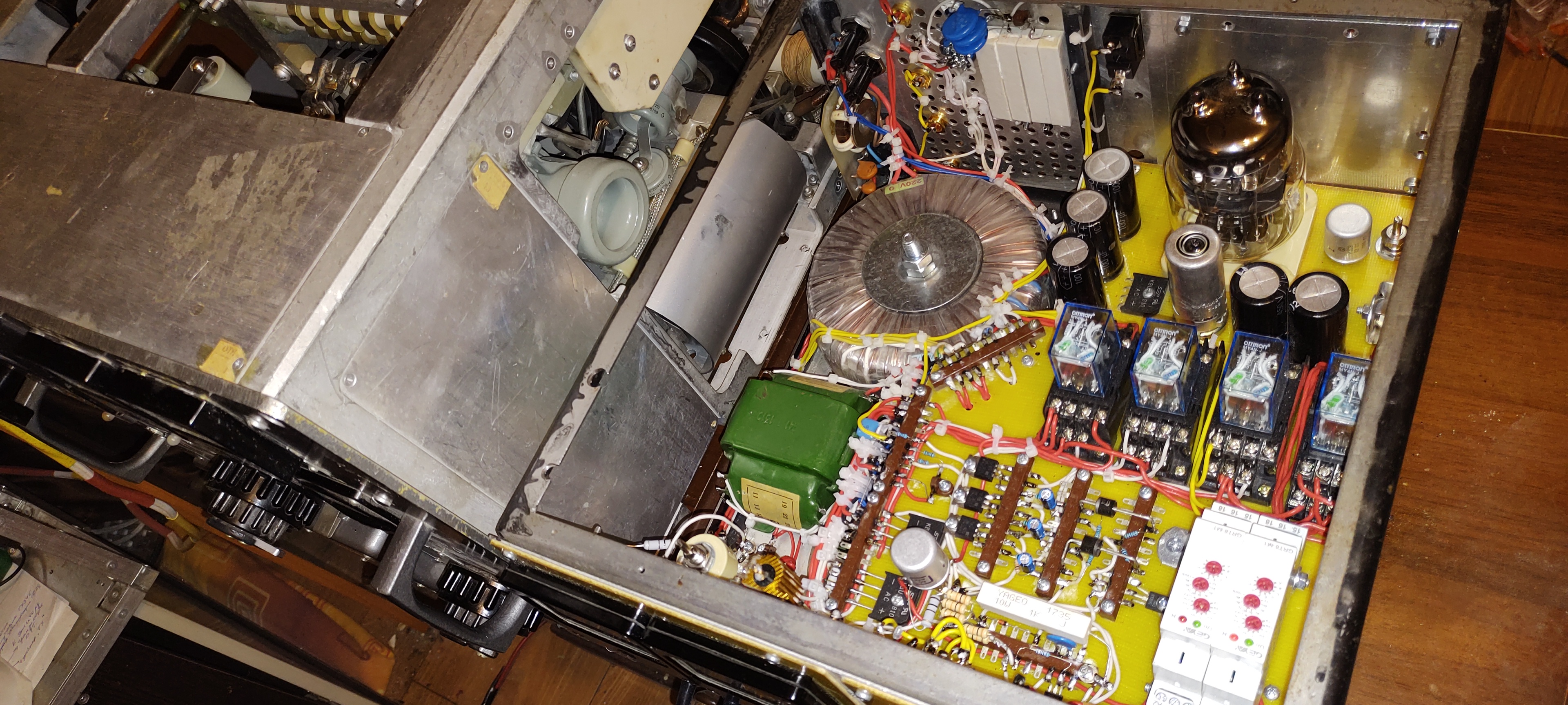

http://upforme.ru/uploads/000e/73/7c/527/t353626.jpg
http://upforme.ru/uploads/000e/73/7c/527/t909098.jpg
http://upforme.ru/uploads/000e/73/7c/527/t88372.jpg
http://upforme.ru/uploads/000e/73/7c/527/t181968.jpg
http://upforme.ru/uploads/000e/73/7c/527/t216089.jpg

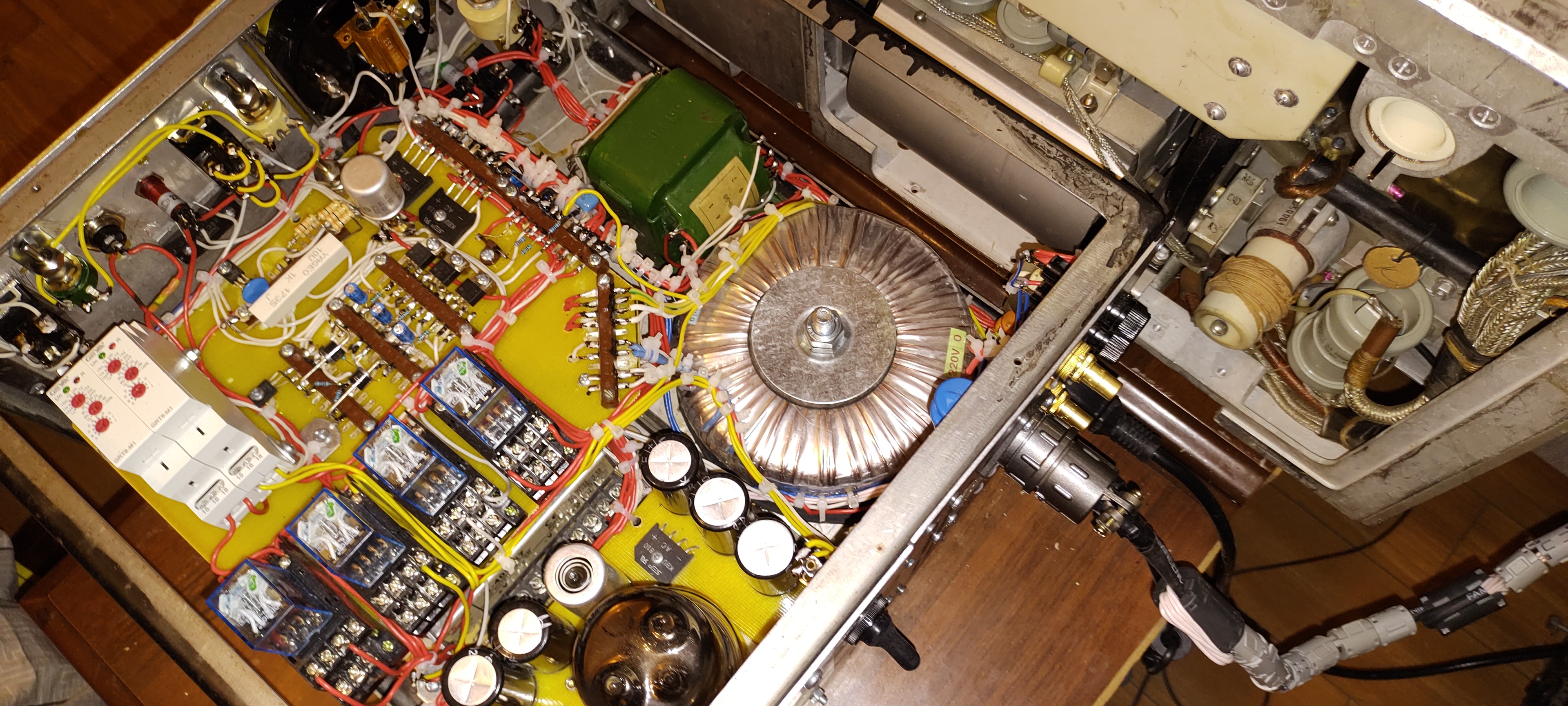

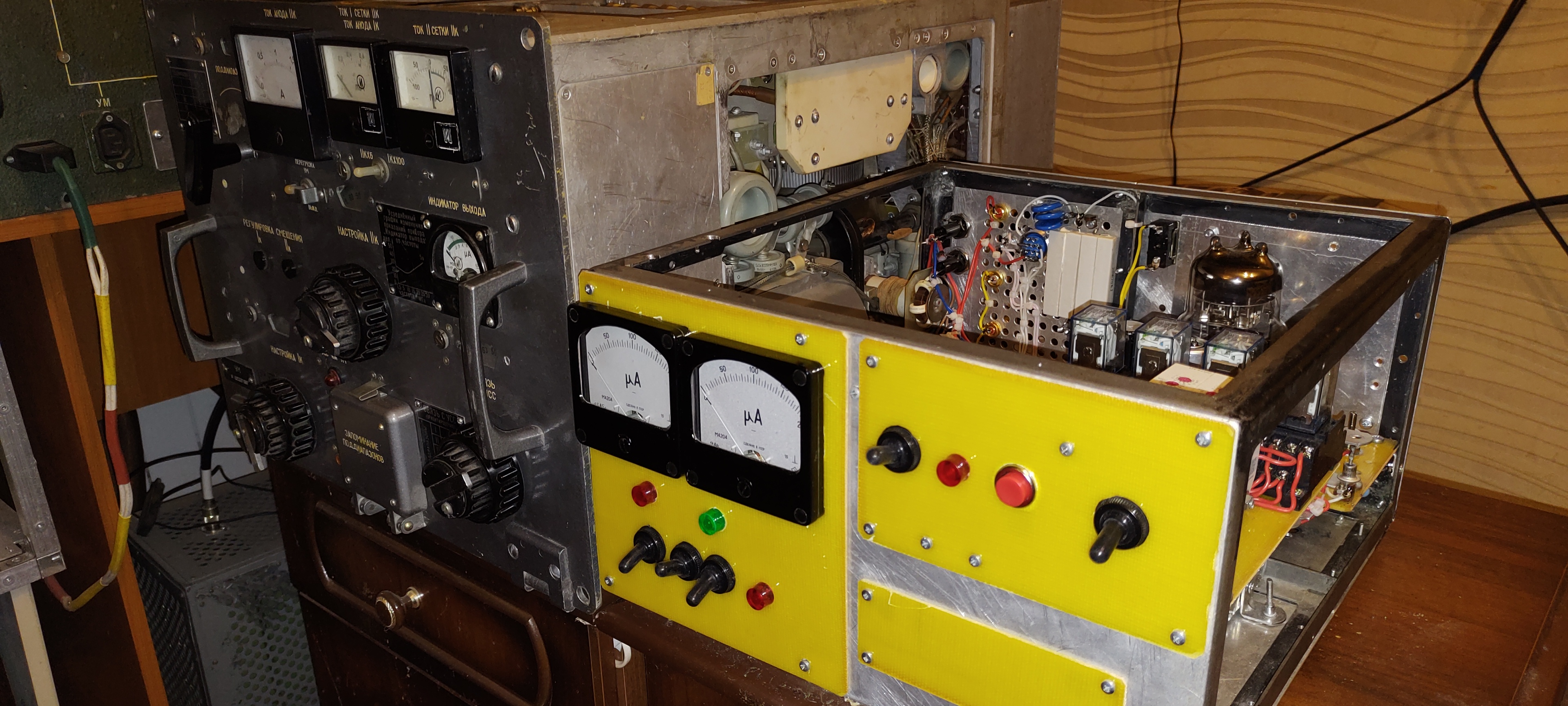

471
http://upforme.ru/uploads/000e/73/7c/527/t408672.jpg
http://upforme.ru/uploads/000e/73/7c/527/t50439.jpg
http://upforme.ru/uploads/000e/73/7c/527/t979028.jpg

Фото отсека лампы будут немного позже
473

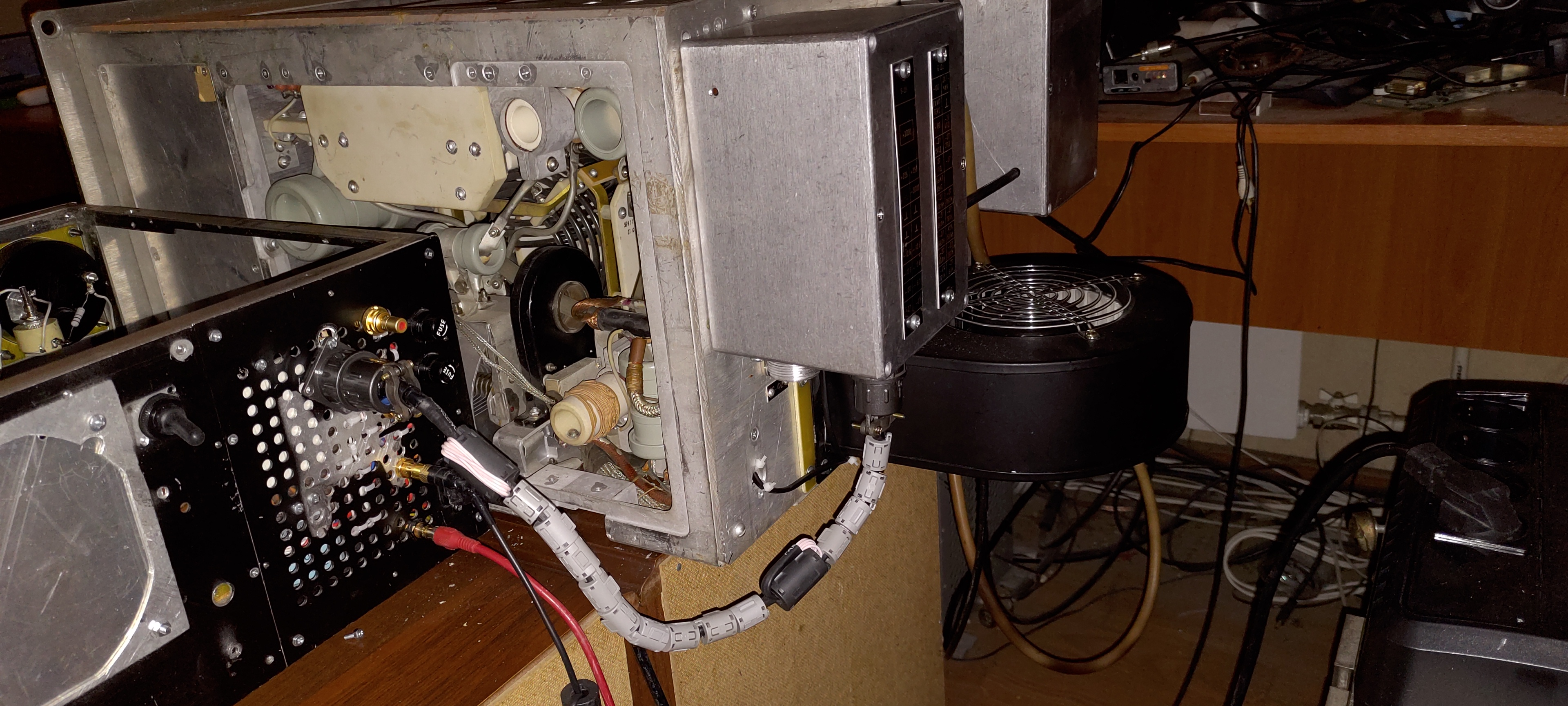

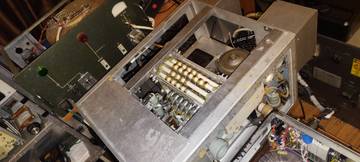

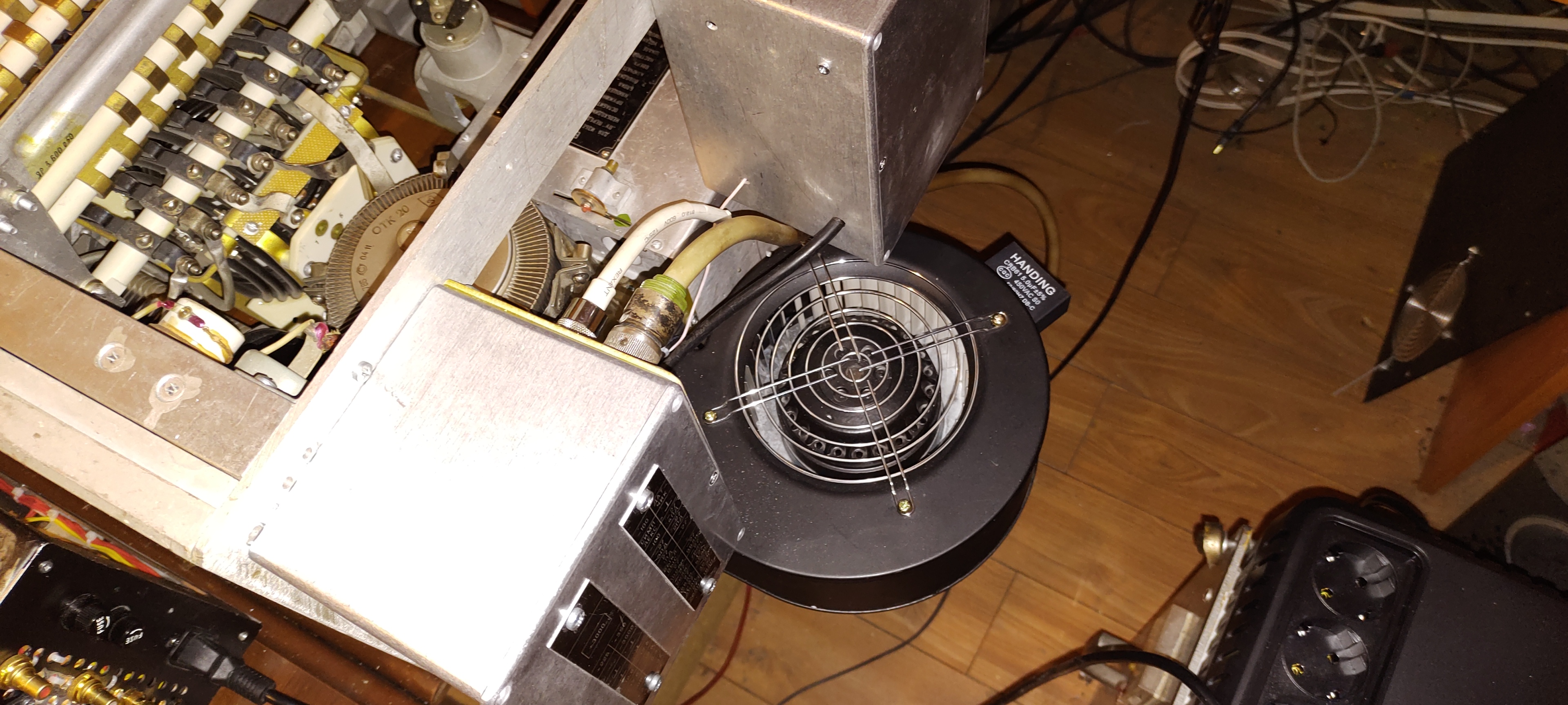

Это я вижу похоже на блок от Р140.
Анодная цепь видимо без изменений используется. А вот входные цепи самодельные, судя по схеме поста 459. Вот там надо разбираться.

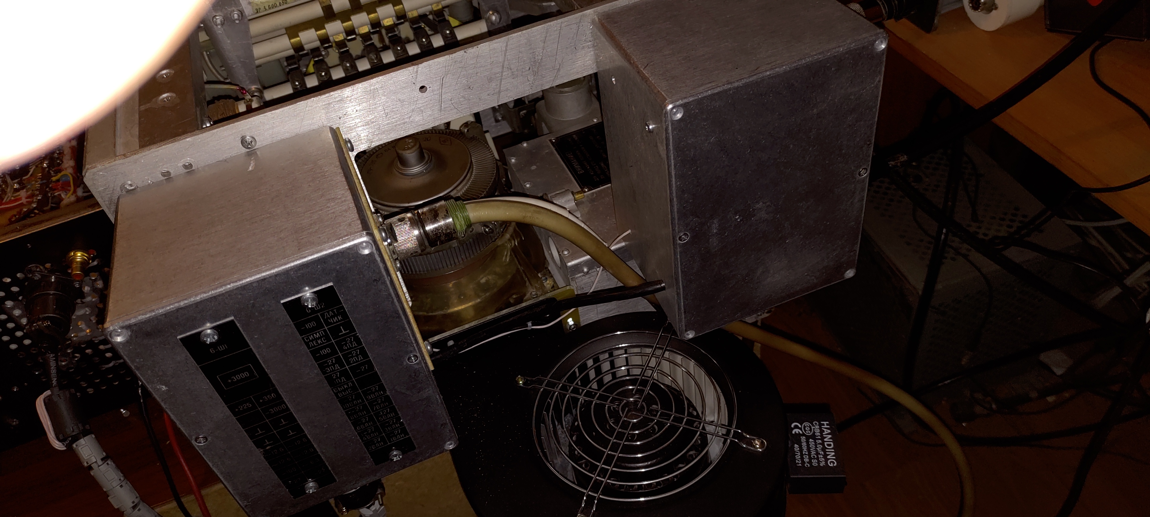

2. На задней стенке что за "кирпич" справа-? Это не входные контура-?
Отредактировано R3EC Анатолий (2022-02-17 08:33:38)

Амперметр в норме.Кирпич справа это коробка в которой входное и выходное реле.Есть подозрение что через перемычку обхода между двумя реле возникает ПОС которая и заводит лампу.Сегодня проверю и также удалю сеточный дроссель и заменю его на резистор 1 ком
