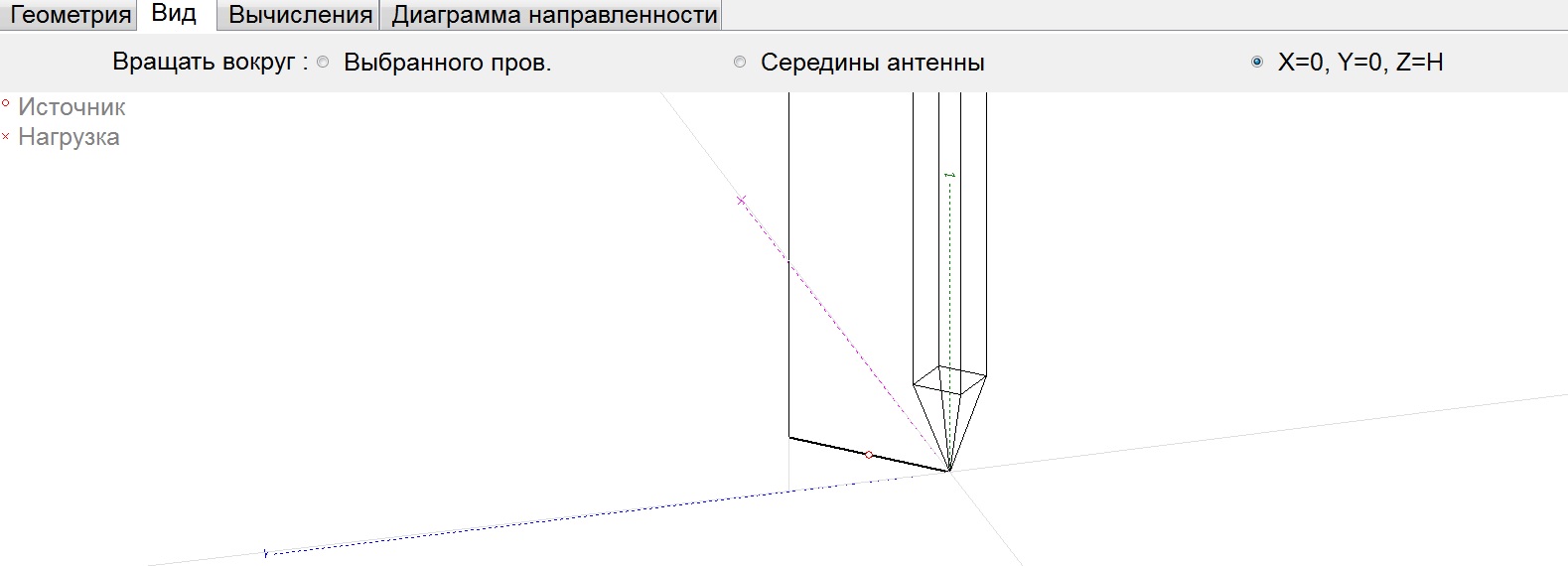

Я сделал базу такой.
http://forumupload.ru/uploads/000e/73/7c/2/t384195.jpg

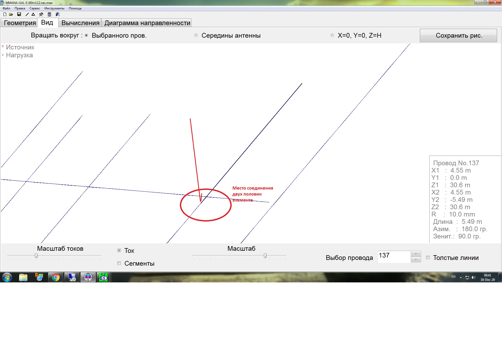

Да, ошибки есть. Ты увел середину элемента от бума, но вторую половину не увел, поэтому она автоматически подключена к первой половине. Смотри внимательно.
218
Не понял. Всё проверил, не нашёл ошибки. На скрине покажите?
219
Внимательно смотри. Кликни по одной половине а потом по другой.
http://forumupload.ru/uploads/000e/73/7c/2/t866383.jpg

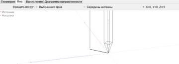

Иванович, это так видно от ракурса. если повернуть модель бумом сверху вниз на мониторе, то будет по середине.
Это так потому что бум не в одной плоскости с элементами. Элементы ниже.
Но это не столь важно. Яги это имитация в этой модели. для яги у меня есть полноценная модель.
А я имел ввиду треугольники, правильно там нагрузки я включил.?
