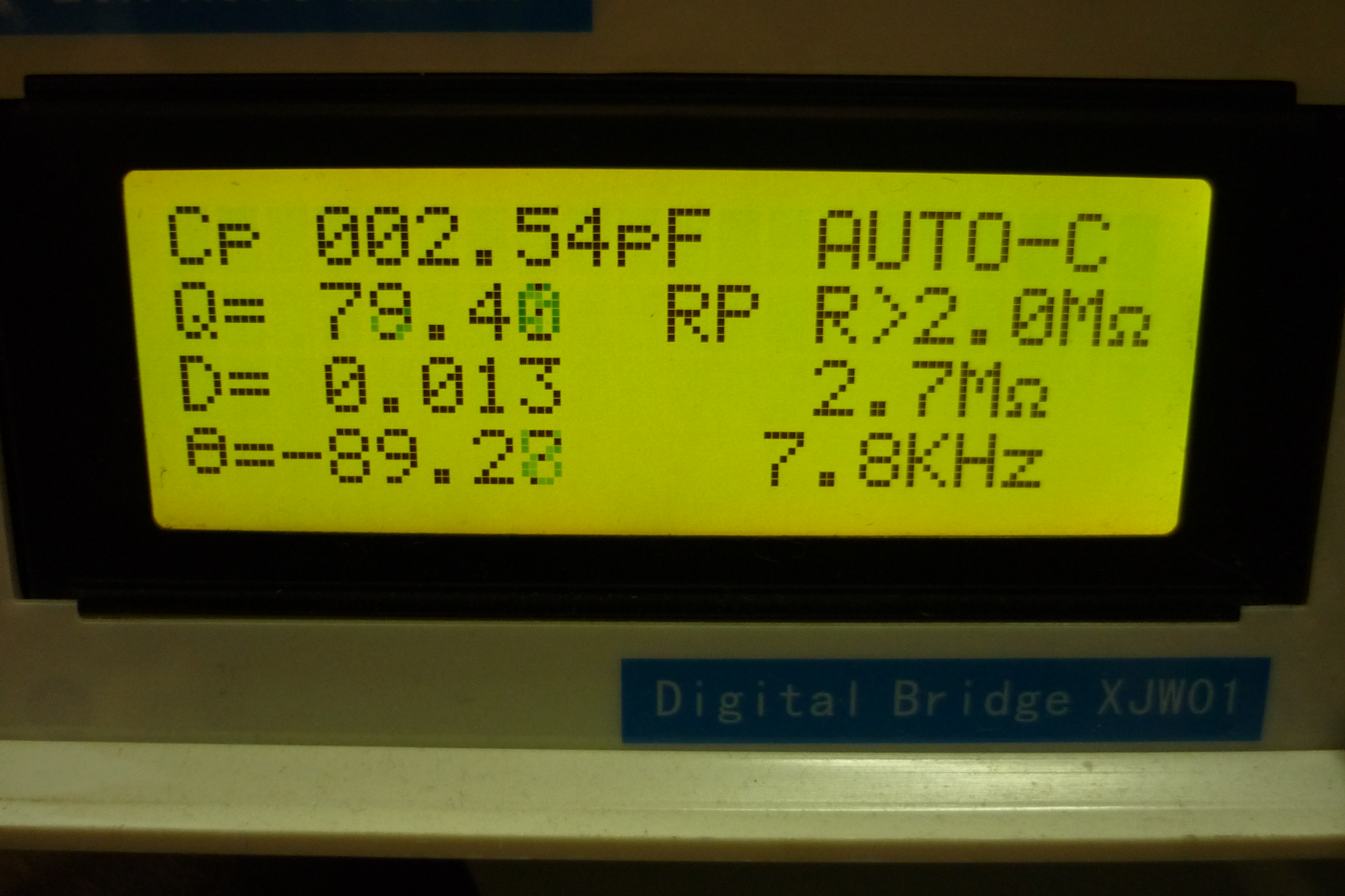

А вот что мы имеем на одном разомкнутом контакте. У меня будет по два контакта в параллель.
http://upforme.ru/uploads/000e/73/7c/21/t429234.jpg

Емкость одного контакта в группе, всего 0,02 пФ. Это практически разрыв даже на 80 и тем более на 160.
Лишь бы выдержала изоляция контактов.
249
Не так посмотрели. Ёмкость показана 2,54 пф.
Даже 2,5 пФ это практически ничто для этих диапазонов.
Для 80 м это 17,4 кОм.
А для 160 м это вдвое больше.

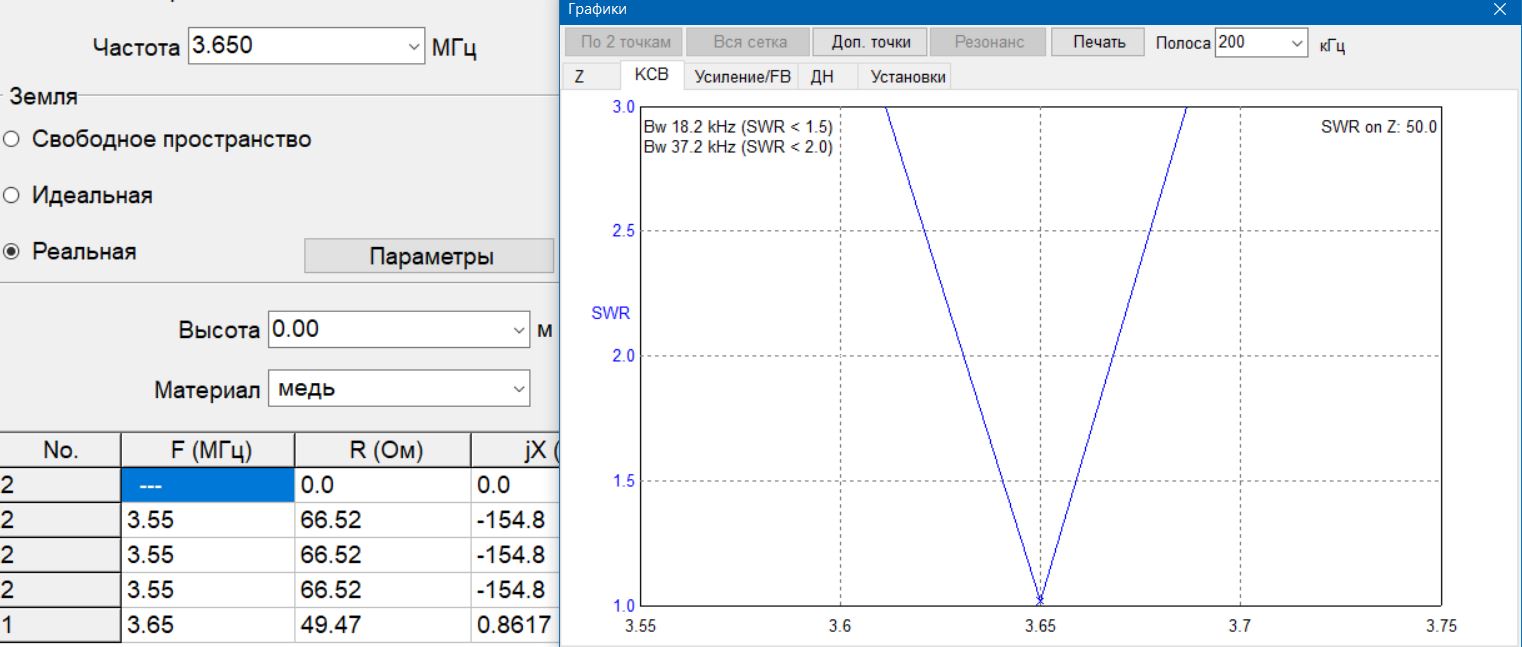

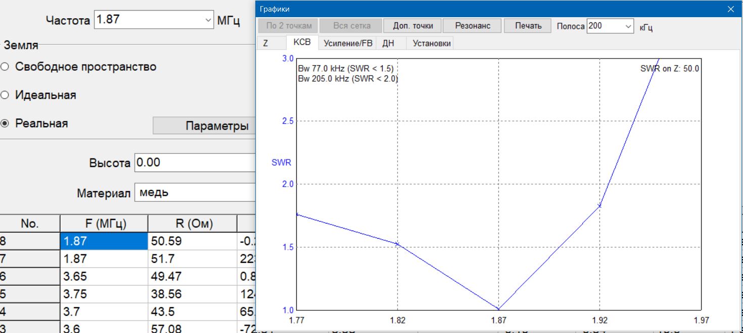

Сегодня в ММАНА прикинул свой GP на 160м для диапазона 80м.
Полоса оказалась совсем узкая. Стоит ли заморачиваться с этим вариантом?
http://upforme.ru/uploads/000e/73/7c/21/t985161.jpg
А вот так выглядит график на 160м.
http://upforme.ru/uploads/000e/73/7c/21/t132301.jpg
Этот вариант временный, чтобы было на чем работать зимой, до того, как будут рамки.
Лучше такой вариант на 80, чем вообще никакого.
Полоса узкая и несколько расширить её можно за счет увеличения диаметра провода шунта, например до 10 мм, чтобы уменьшить его индуктивность.

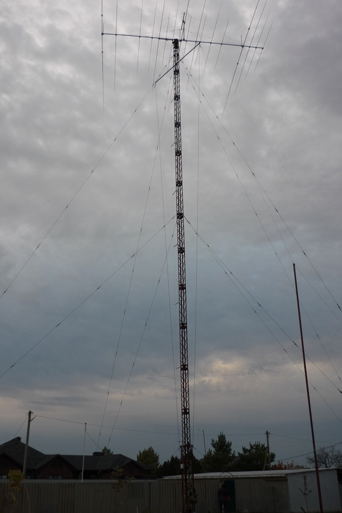

Здравствуйте. Какое то затишье на форуме. Возможно ещё не сезон для конструирования.
Тем не менее, у меня две недели прошли плодотворно. Закончил с ремонтом редуктора П-10. Видео скинул в ютюб.
Поднял мачту унжа-1 на 30 метров. Она же антенна на 160м. Ну а на вершине стоит AD-3446  она же OB17-4
Отличная работа проделана. Солидно смотрится.  :cool:

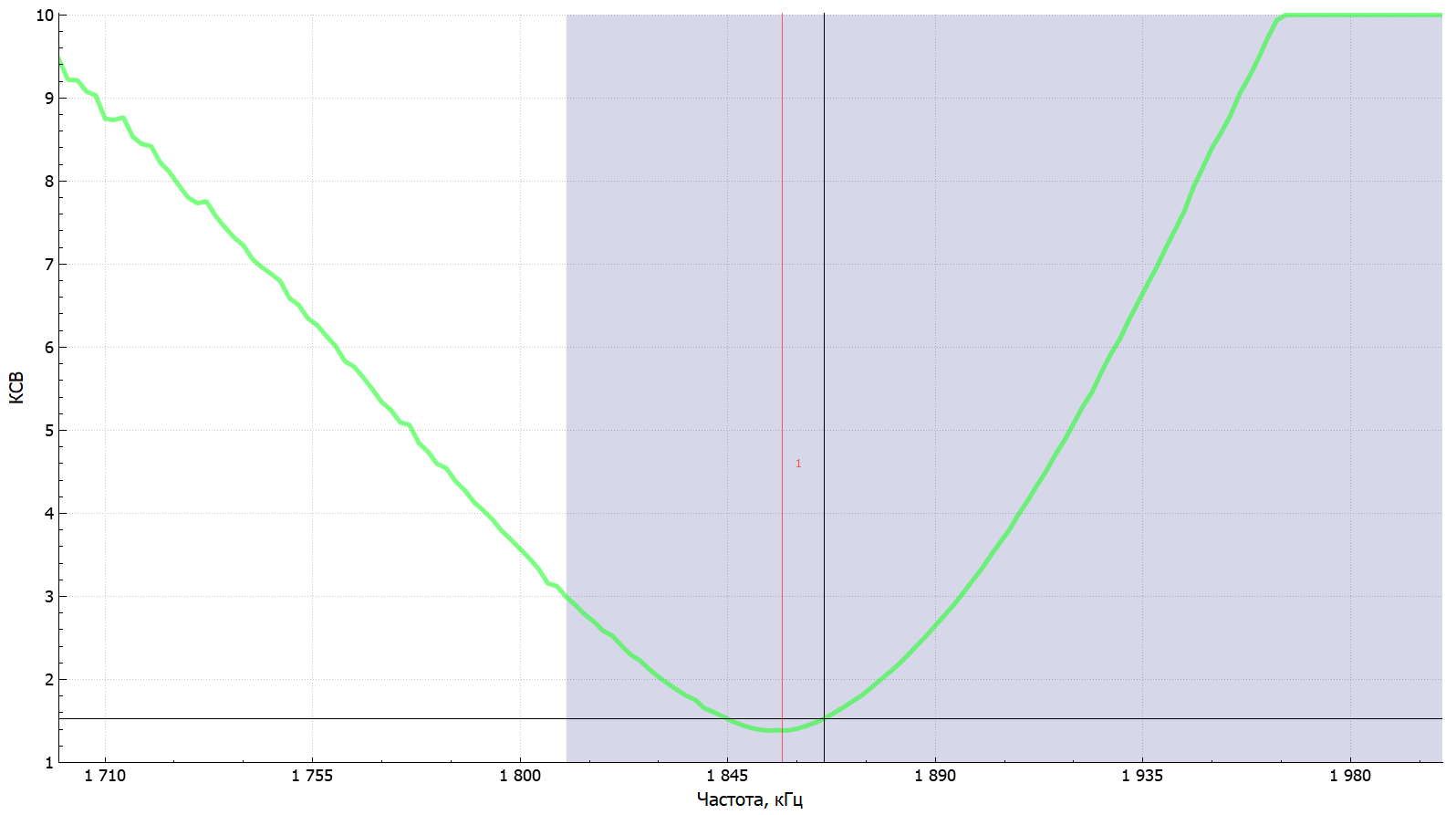

Согласование немного изменилось у вертикала, наверное потому что вершины треугольников стали ближе к мачте.
Пока ещё не подстроил. Сейчас вот что есть. измерено АА-230PRO
http://upforme.ru/uploads/000e/73/7c/21/t336958.png
266
Если подстроить КСВ до 1, то ширина полосы по уровню КСВ 2 расширится. Это для 160 вполне прилично, можно без проблем работать с антенной. На этом диапазоне, даже КСВ 3 не страшен, потери очень малы. Это не 21 или 28 Мс.
