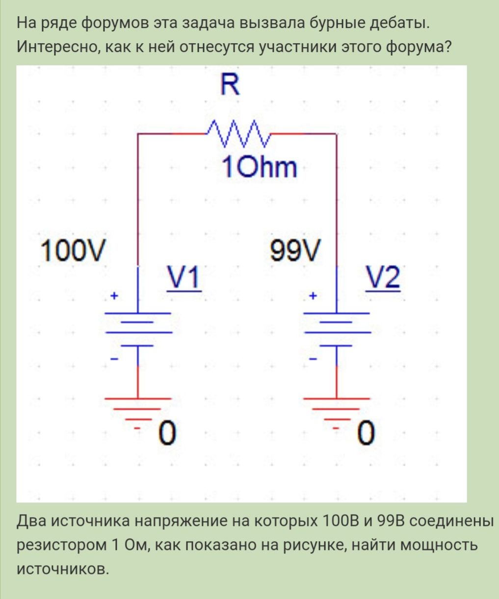

Amw написал(а):
Два источника напряжение на которых 100В и 99В соединены резистором 1 Ом, как показано на рисунке, найти мощность источников.
http://forumupload.ru/uploads/000e/73/7c/125/t38103.jpg
Найти мощность ваших источников невозможно - ибо вы не приводите никаких энергетических  характеристик этих источников кроме напряжений. Ясно только одно - справа от "100-вольтового" источника потребители, а вовсе не источники: резистор и "99-вольтовый" потребитель энергии...
Найти можно только мощность, потребляемую от источника (не важно, источника тока или напряжения). Определяется потребляемая мощность (скорость потребления энергии источника) по единой формуле: P = U·I (Вт или Дж/сек).

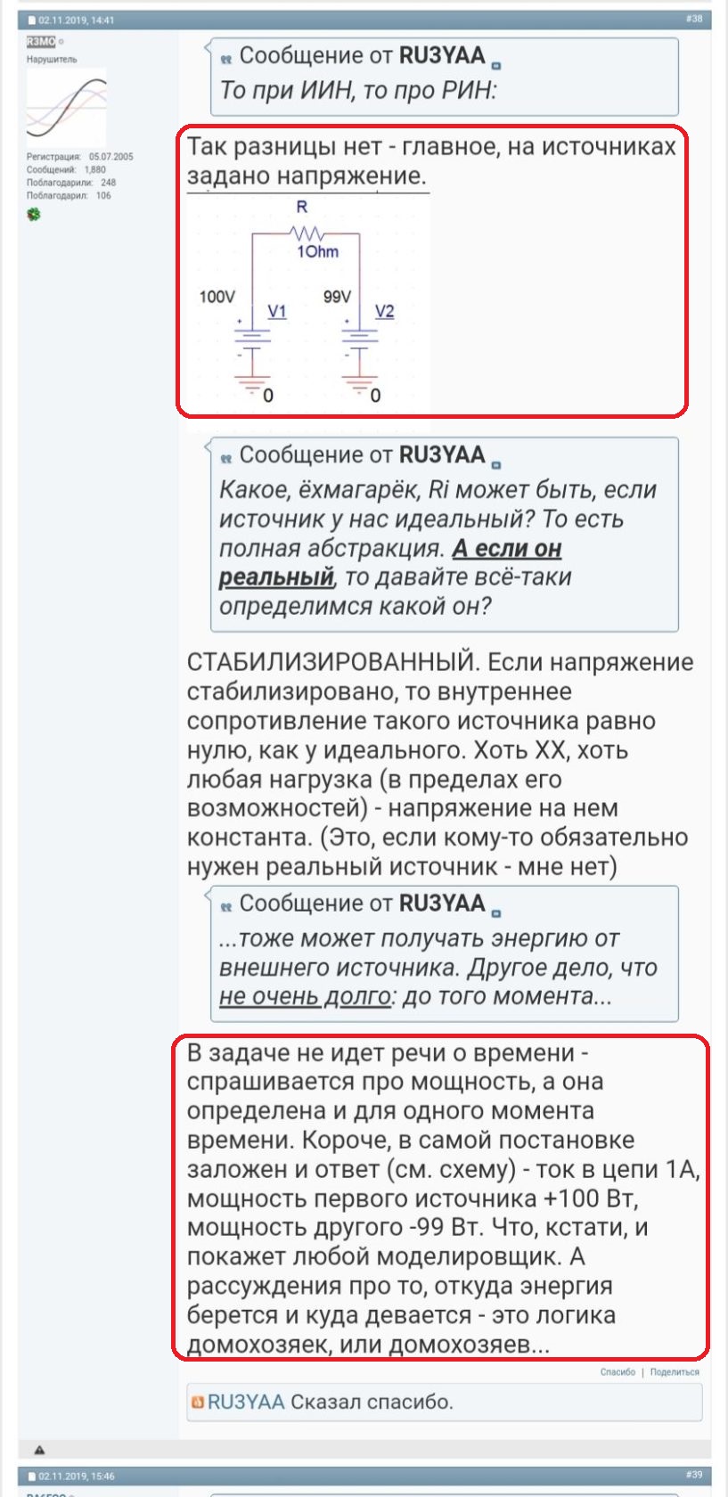

Ваш ответ на одном из форумов говорит только о том, что моделировщик, которым вы пользуетесь, действительно считает на уровне домохозяек не знающих физики школьного курса (http://vedy.by/Vedy/Home/PartitionView/16959):
http://forumupload.ru/uploads/000e/73/7c/125/t52857.jpg
Не пойму - зачем вам понадобилось проверять форумчан на знание элементарных вещей. Догадываюсь, но это уже другая история...
Отредактировано RZ6FE (2020-01-19 08:37:13)

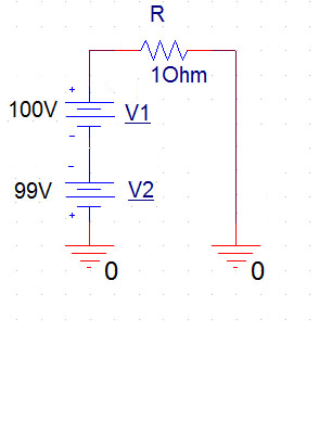

Предлагаю просто перенести точку заземления в схеме и все споры можно прекратить.
2 встречных источника просто компенсируя потенциалы оставляют действующим только 1В.
http://forumupload.ru/uploads/000e/73/7c/380/t87063.png
Отредактировано EW1CL (2020-01-20 04:40:30)
38
Отредактировано EW1CL (Сегодня 12:40:30)
"Заземления" в схеме вообще не нужны - только с толку сбивают.
Перевернте нижнюю батарейку.

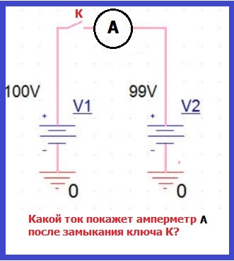

41
Amw написал(а):
Так Вы прежде чем спорить и потом споры прекращать, сначала на вопрос задачи ответьте...
А вы тоже решите задачку:http://forumupload.ru/uploads/000e/73/7c/125/t54592.jpg
Может тоже поспорим...  :question:
73! Александр
42
Ничего он не покажет, потому как амперметр сгорит сразу... да и ключ тоже отгорит...
В "исходной" задаче, чтобы этого не случилось - стоит токоограничительный (балластный) резистор. Который некоторые считают [единственной] нагрузкой для источника 100 В...
Владимир, UA4HAZ
43
Не сгорит. Батареи набраны из часовых элементов питания 377А.
Как в этой, так и в исходной присутствует неопределенность позволяющая из темы в тему на множестве форумов делить автору исходной задачи участников на 100-ваттников и 1- ваттников. А по сути - троллить, выдавая своё решение за единственно верное.

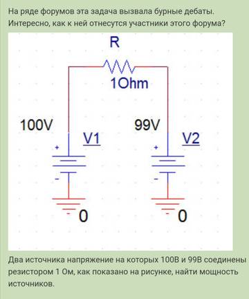

HAZ написал(а):
Александр, чем уточнять про "элементы питания", лучше просто указать - на схеме напряжения или ЭДС? Этого было бы вполне достаточно. А так - "элементы", это опять неопределённость, потому что нужно знать внутреннее сопротивление каждого элемента.
Повторяю - в исходной задаче никакой неопределённости нет, решение единственное и однозначное.
Читали...
Вот и посоветуйте автору исходной оговорить свойства его батарей - ведь там этого нет, а поэтому считайте мою задачу пародией на исходную.
http://forumupload.ru/uploads/000e/73/7c/125/t46712.jpg
Отредактировано RZ6FE (2020-02-07 02:49:47)
73! Александр
46
Опять двадцать пять... Да не нужны "свойства батарей", если указано НАПРЯЖЕНИЕ на батареях. Если бы была указана ЭДС, то нужно было бы знать внутреннее сопротивление источников.

Тогда в схеме-демотиваторе:
http://forumupload.ru/uploads/000e/73/7c/125/t62413.jpg
Амперметр, как вы, Владимир, правильно заметил, рванёт с испарением вместе с ключом после его замыкания и со всей электрической цепью. Ибо оба источника приложат к цепи свою не ограниченную никем и ничем бесконечную энергию и неважно, что НАПРЯЖЕНИЕ, которое приложено встречно включёнными источниками к цепи составляет всего 1 В потому, что I = U/R = 1/0 = бесконечность и взрыв...
В авторской схеме с резистором:
http://forumupload.ru/uploads/000e/73/7c/125/t91978.jpg
Да, резистор R действительно ограничит ток в цепи до 1 А и примет от источников электроэнергию, которую и преобразует успешно в тепловую. Но кто сказал, кроме автора, что какая-либо энергия может быть принята вторым источником, имеющим по статусу нулевое внутреннее сопротивление и бесконечный собственный запас энергии…
Таким образом оба идеальных источника дружно отдадут энергию резистору не обмениваясь ею друг с другом, а считать мощности источников как 100 В х 1 А = 100 Вт и 99 В х 1 А = 99 Вт не имеет смысла потому, что бесконечность минус 1 Дж/сек = бесконечности.

Иными словами решение автора:
http://forumupload.ru/uploads/000e/73/7c/125/t21550.jpg
- не единственное и даже поэтому неверное. Неверна, по сути, и двусмысленно им же поставленная задача – без должного описания типа источников энергии, без "свойств батарей". Более того, решение неверное даже в смысле безапелляционно-препнебрежительного тона в ответе с прозрачно-оскорбительными намёками на уровень знаний оппонентов.
