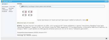

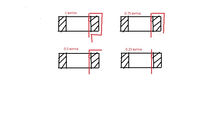

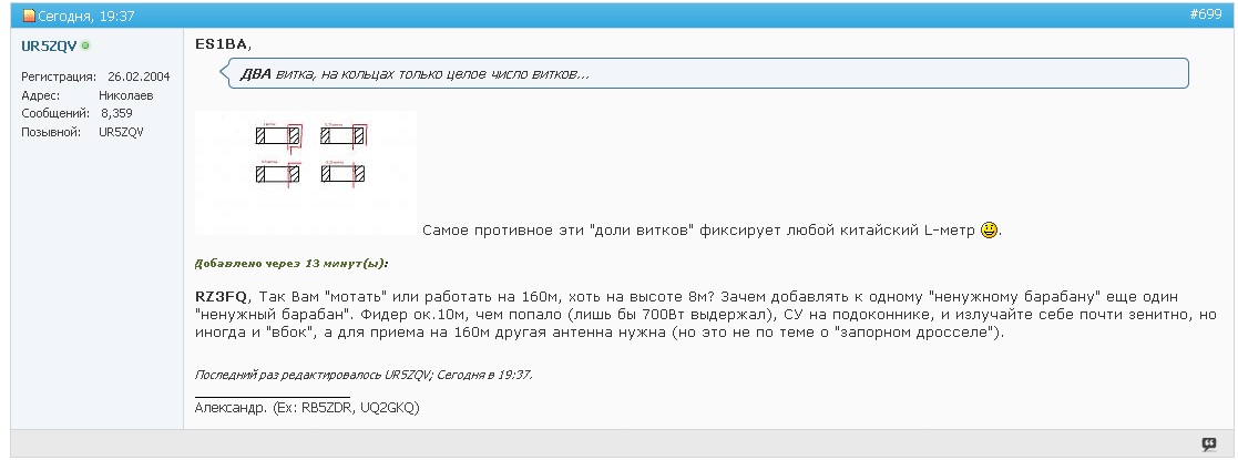

ОФФ:
Не стоит оценивать уровень знания людей
Автор сего поста активно учит других:
http://www.cqham.ru/forum/showthread.php?35490----&p=1717056&viewfull=1#post1717056
Это пц. Полный.
http://upforme.ru/uploads/000e/73/7c/53/t82252.jpg
http://upforme.ru/uploads/000e/73/7c/53/t21599.jpg
Это от непонимания. На самом деле не существует ни 0,5, ни 0,25, ни 0,75 и других дробных частей витка. Миним. кол-во витков 1, это провод прошедший 1 раз сквозь сердечник. Только провод сквозь сердечник и считается, а все части провода, что снаружи кольца - они вне поля сердечника т.к. поле снаружи сердечника отсутствует, почему кольца невосприимчивы к внешним полям и наводкам. Все поле сосредоточено внутри кольца и не выходит за его пределы.
А вот у разомкнутых колец, например распиленных или как частный случай - феррит. стержень(разогнутое кольцо) вот в этом случае такое кольцо принимает все внешние поля, поэтому на таких феррит. стержнях делают феррит. антенны. Но если намотать антенну на кольце, то оно ничего принимать не будет т.е. не будет антенной.

Это пц. Полный.
во ! новая фишка !
я как "кот недоверяющий" проверил эту теорию на макеевском LCF-метре:
0,25 или 0,75 витков имеет значение с обычными катушками,
а вот с ферритовыми кольцами это не работает, тут имеет значение сколько проводов прошло в "дырку" кольца (трубки), это целое число.
Дочитал до конца темы. Посоветовали сохранить рисунки с витками на кольце меньше 1 как памятник!  :crazyfun:
Мне кажется он просто троллит там участников...
