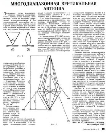

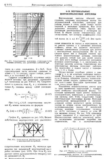

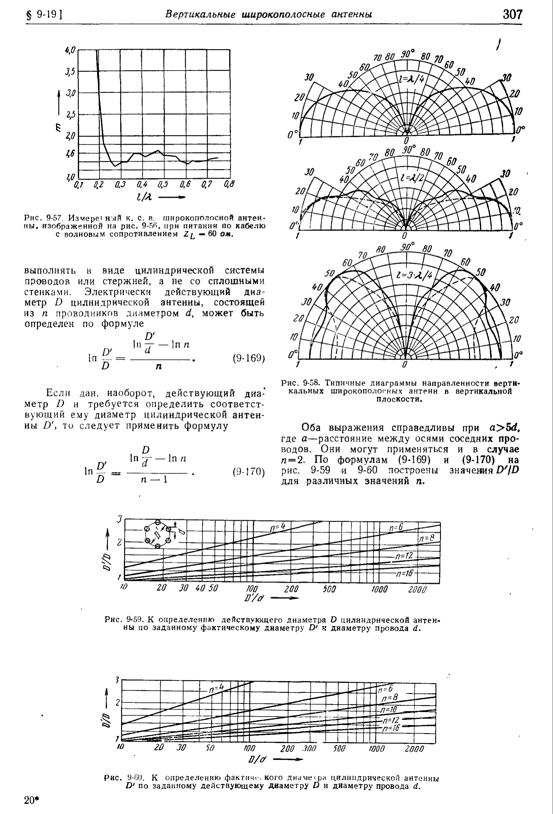

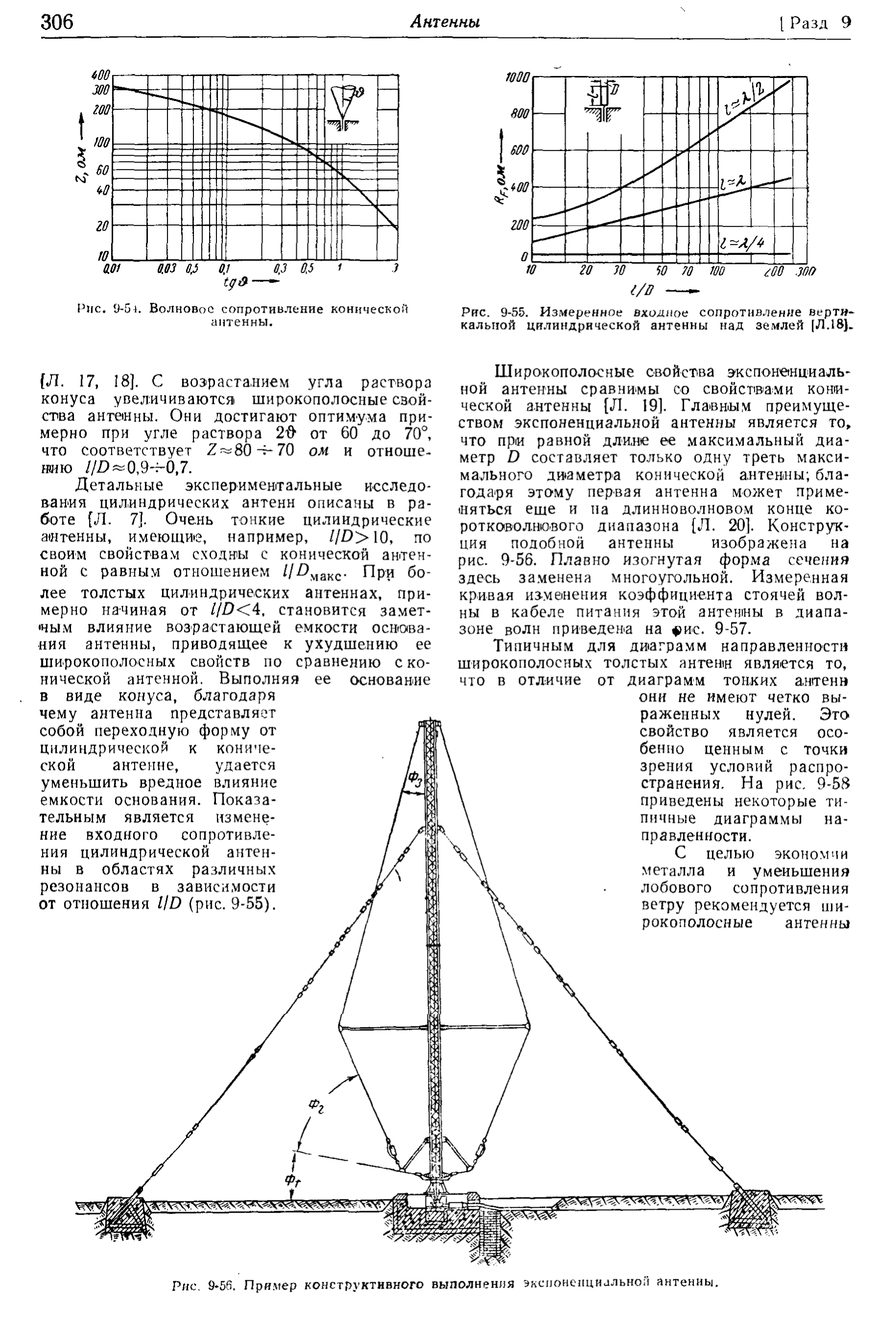

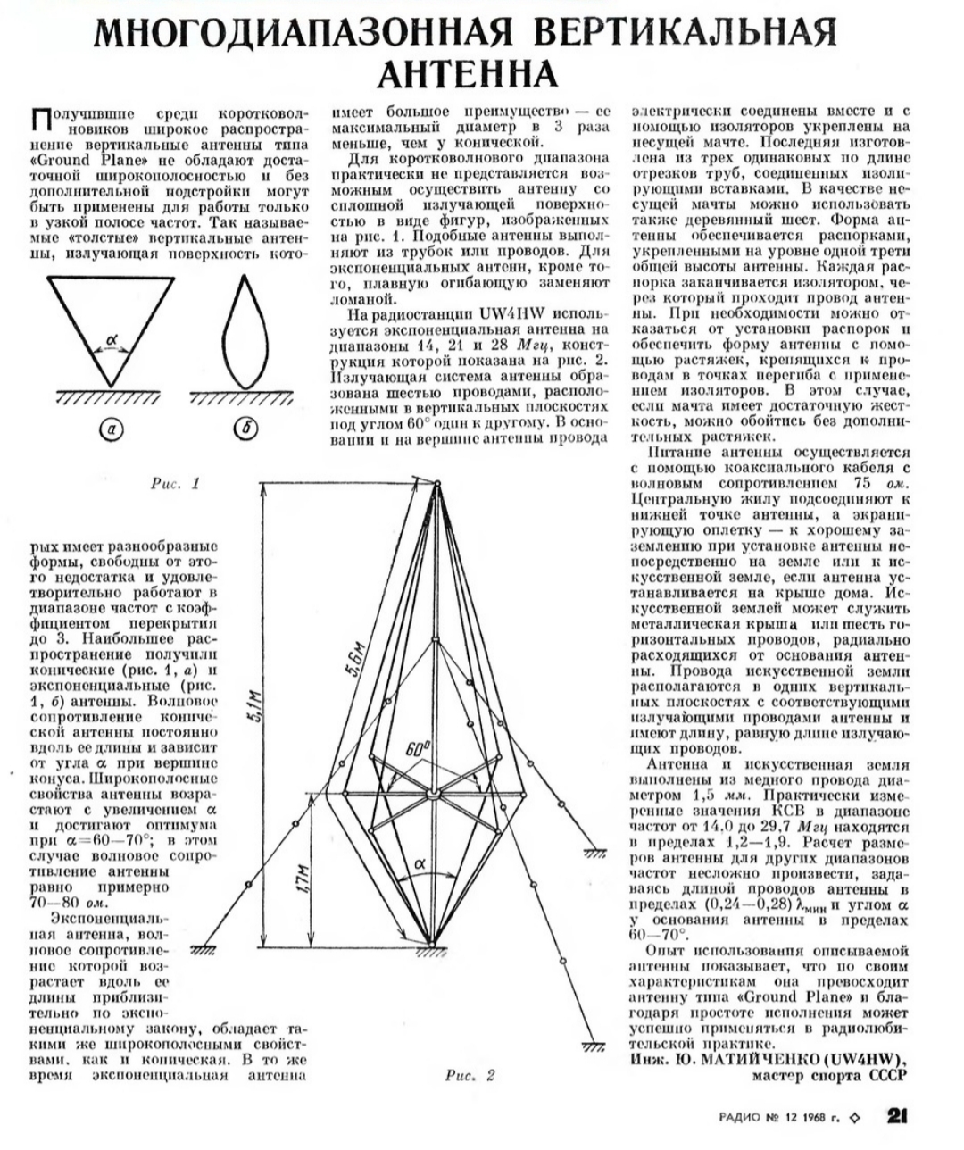

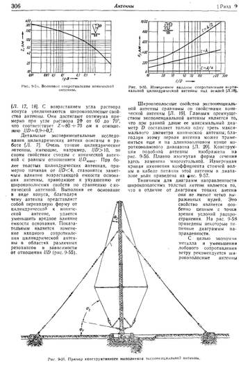

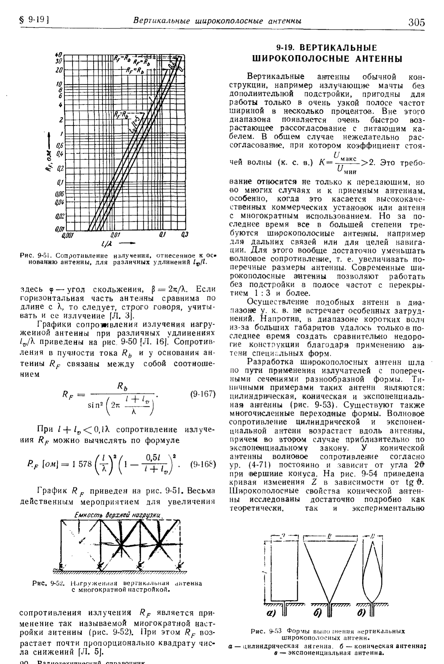

Это в 80-х годах можно было публиковать сказки, т.к. РС не было,
К слову, тогда, ещё раньше 80-х, легко публиковалась антенна UW4HW передранная из справочника Гундлаха и Мейнке, которого практически ни у кого из радиолюбителей не было. Так и пошла "морковка"... :D
http://forumupload.ru/uploads/000e/73/7c/125/t37551.jpg
http://forumupload.ru/uploads/000e/73/7c/125/t23769.jpg
http://forumupload.ru/uploads/000e/73/7c/125/t59982.jpg
Вот это была массовая антенна, потому что хорошо зарекомендовала себя в работе.
Еще была массовой W3DZZ. Много антенн из Ротхаммеля, хотя ошибок в этой книге было много.
Лучше была  дефицитная книга Беньковского. Это уже позже появился интернет и и доступ к журналам QST и др.
Да. Она у меня трудилась многие годы...
С 1969 и до 1987 года. В 1987 переехал в девятиэтажку в самой верхней точке города и поставил морковку на крыше. Недолго простояла - в первый же гололед с ветром до 25 м/сек снесло... В нижней части Ставрополя она стояла на крыше одноэтажного дома, там такой погодки как наверху не было никогда и сейчас нет...
http://forumupload.ru/uploads/000e/73/7c/125/t12624.jpg

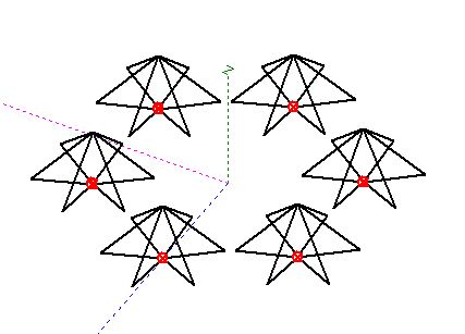

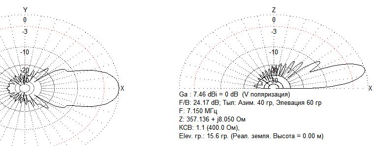

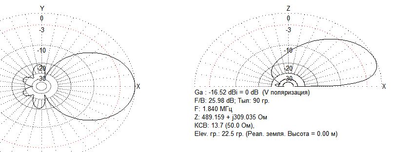

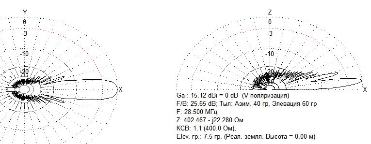

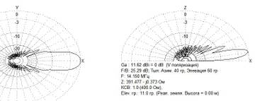

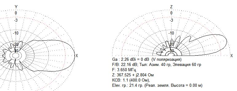

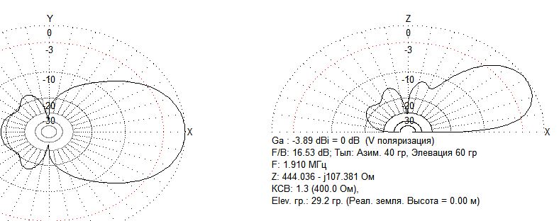

Кстати, о приёмных антеннах.
RJ3FF Владимир поделился моделькой - https://yadi.sk/d/M_kIHxDUNF2gKw - антенны K9AY:
http://forumupload.ru/uploads/000e/73/7c/125/t30942.jpg
http://forumupload.ru/uploads/000e/73/7c/125/t95608.jpg
Тут - https://forum.qrz.ru/40-antenny-kv/5089 … ost1662356 - подробнее #430.
Так что, если у кого есть полянка радиусом 32 метра и шесть диэлектрических мачт по 15 метров высотой, можно дерзать на 160 метрах...  :)

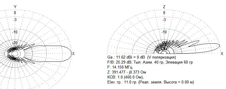

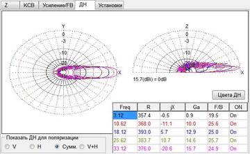

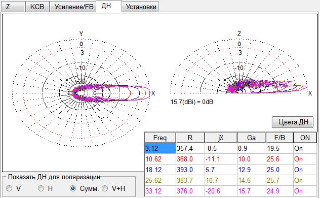

Я бы использовал всё-таки что-то попроще - https://yadi.sk/d/XA9rfa2e6SoS4w - при желании и диаграмму можно покрутить по азимуту, широкополосная и многодиапазонная.
Диаграммы по диапазонам:
http://forumupload.ru/uploads/000e/73/7c/125/t14717.jpg
http://forumupload.ru/uploads/000e/73/7c/125/t37329.jpg
http://forumupload.ru/uploads/000e/73/7c/125/t47298.jpg
http://forumupload.ru/uploads/000e/73/7c/125/t34348.jpg
http://forumupload.ru/uploads/000e/73/7c/125/t41642.jpg
http://forumupload.ru/uploads/000e/73/7c/125/t39085.jpg

6 K9AY это конечно очень круто, много затрат.
Провод 300 м конечно проще, но места занимает много. Это антенна VP2E, непереключаемая, поэтому таких антенн нужно минимум 4  на поляне, радиусом 300 м.  o.O

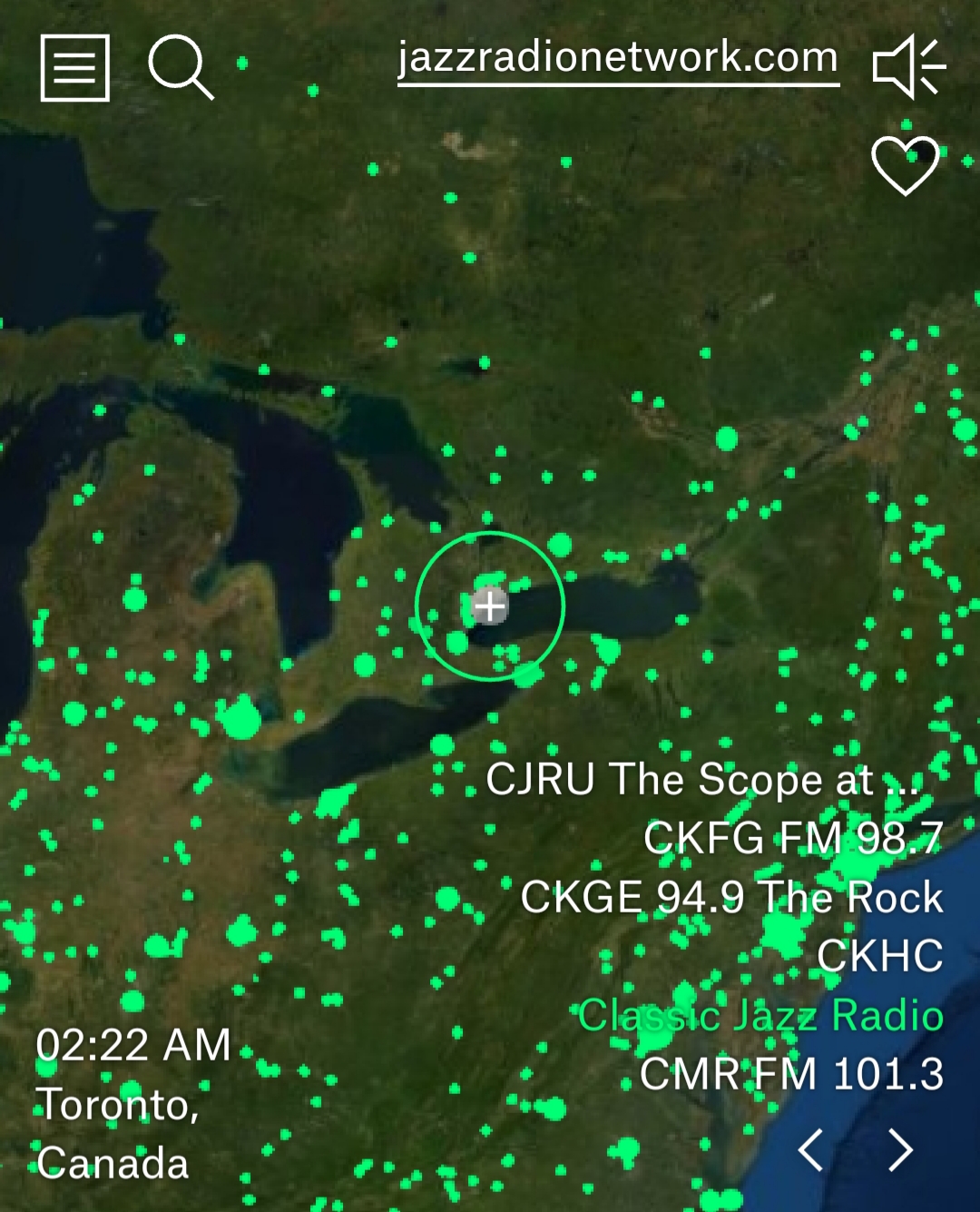

Торонто на берегу Онтарио.
Немного офф.
https://radio.garden/listen/classic-jazz-radio/9LG_nSBN - слушаю джаз из Торонто. Игрушку товарищ UA6HA придарил...
http://forumupload.ru/uploads/000e/73/7c/125/t69555.jpg
