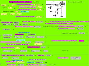

Нашел у себя одну схему прожекта УМ на  лампе 6П15П с бестрансформаторным анодным  питанием -
http://s7.uploads.ru/F712x.gif

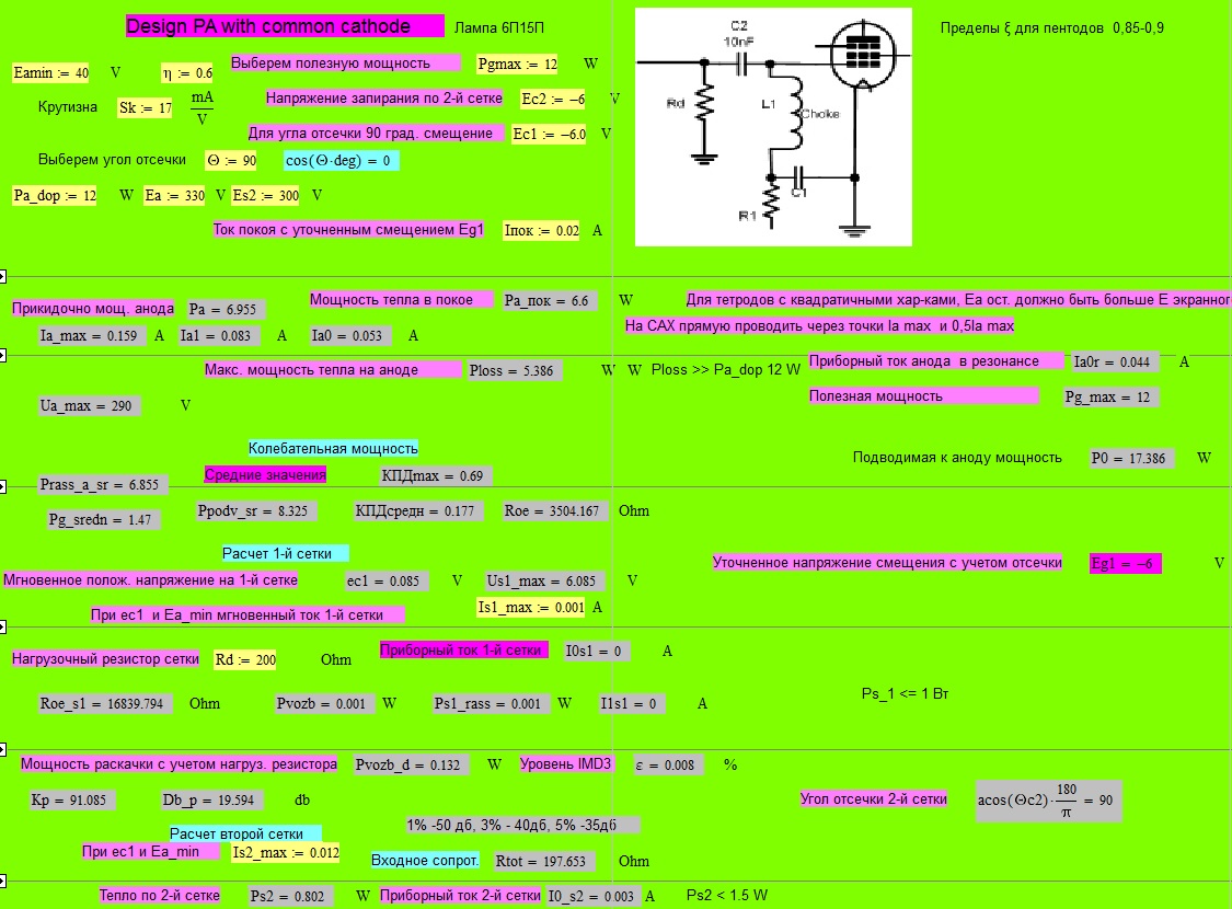

Вот расчет для 6П15П в легком режиме
http://upforme.ru/uploads/000e/73/7c/2/t352049.jpg
расчет
