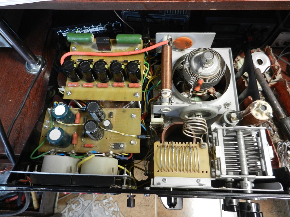

Александр Иванович, добрый день. На форумах затишье. Не пойму , не ужели никто ничего не делает?
У меня у Вам просьба, Пред история, у моего хорошего товарища умер УМ на одной лампе ГУ-74Б .
Он попросил меня его реанимировать. В итоге оказалось самое худшее. Силовой трансформатор ушёл в КЗ. Договорился, перемотали трансформатор.  Включил УМ , прошёлся по диапазонам, лампа живая, но мощность на диапазонам на которых он кое как строится 300-400Вт. при раскачки 40Вт.
Некоторые диапазоны итого меньше. Я не знаю как он работал, кто его так сотворил, это просто жуть.
Александр Иванович, хочу Вас попросить рассчитать ВКС если у Вас есть время и желание.
Нужны все диапазоны , включая ВАРС.
Анодное под нагрузкой 2000 В.
На экранной сетки 360 В. Знаю много, но его так сделали.
Ток покоя 200 мА.
Ёмкость анодного кпе 18-80 пф.

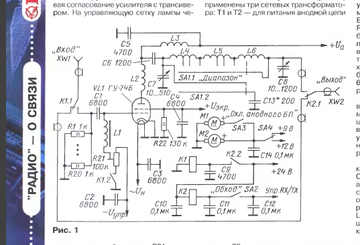

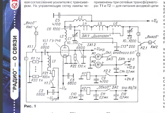

По входу управляющая сетка нагружена на резистор 50 ом. даже нет ФНЧ.
https://upforme.ru/uploads/000e/73/7c/21/t673087.png
https://upforme.ru/uploads/000e/73/7c/21/t950174.jpg
Описание и схема в журнале Радио № 11 за 2009 г.

Понял проблему, такое бывает. 300-400 Вт это очень мало для ГУ-74Б.
Схема не предусматривает режим работы с током 1-й сетки. Поэтому режим позволяет снять с лампы примерно 500-550 Вт после ВКС, максимум при 2 кВ питания и +300 на 2-ю сетку. Драйвер примерно 10 Вт. Смещение -37 В, ВЧ на сетке 30 В. Ток анода 465 мА. Roe=2.1 кОм.
ВКС:
28,1 Мс катушка  1,3мк      3,3пФ /183 пФ
24,92 Mc              1.5           7       /206
21,15 Мс              1,75       13     / 245 пФ
18.1                      2.5         11.3/  235
14.1                      3.2          22 / 300
10.12                     4.4         40/420
7.1                         6.3          67  /600
3.63                       12.3          156/1170
1.85                        24.1         330 /2300
