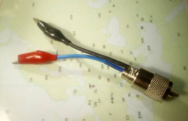

Сделал переходник :
http://upforme.ru/uploads/000e/73/7c/337/t92309.jpg

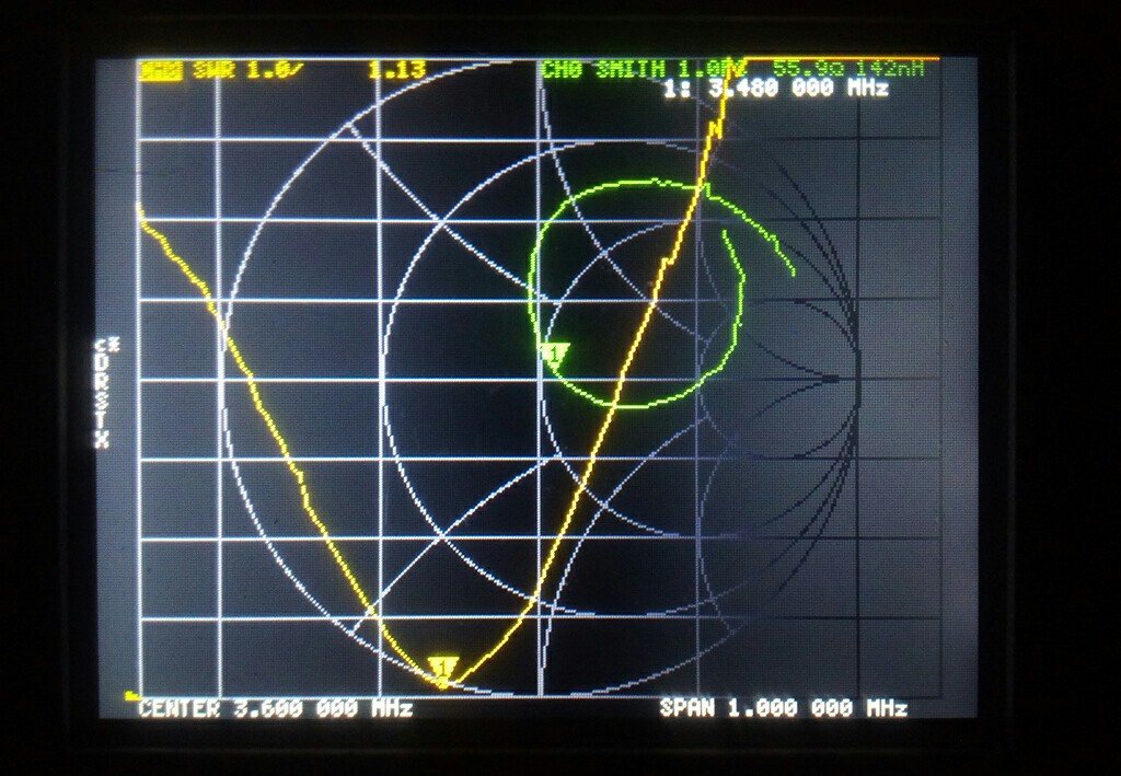

80 м :
http://upforme.ru/uploads/000e/73/7c/337/t522448.jpg

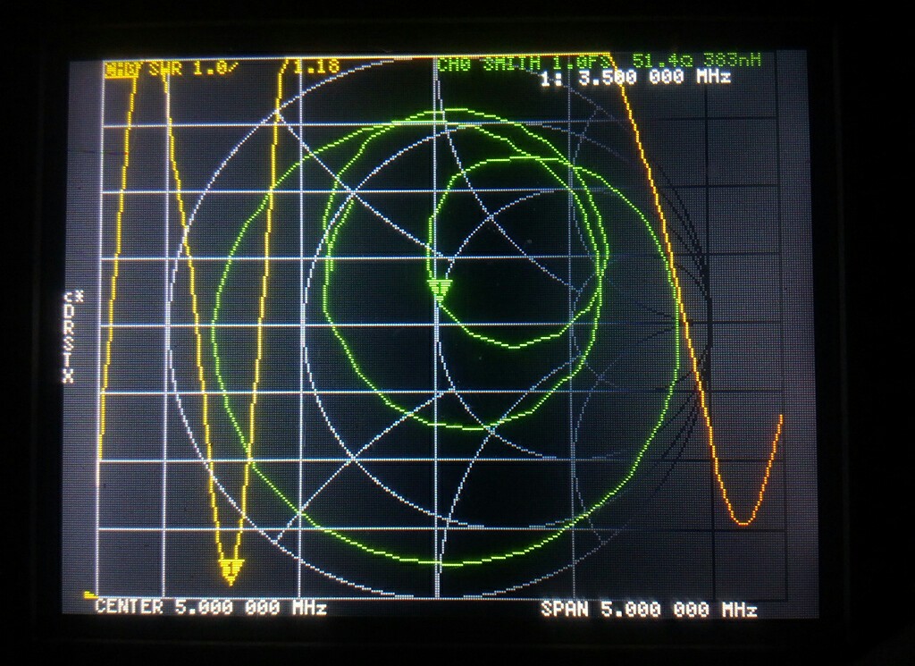

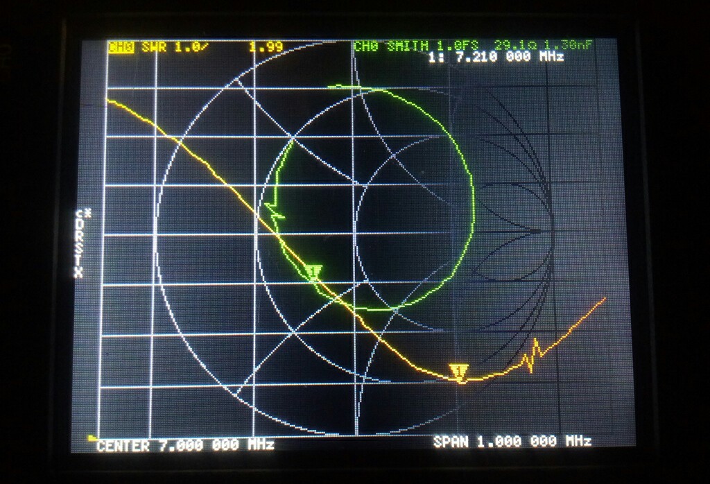

40 м :
http://upforme.ru/uploads/000e/73/7c/337/t965559.jpg
