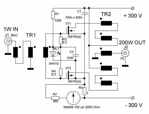

есть УМ "Джин" - ссылка
http://upforme.ru/uploads/000e/73/7c/337/t516767.jpg

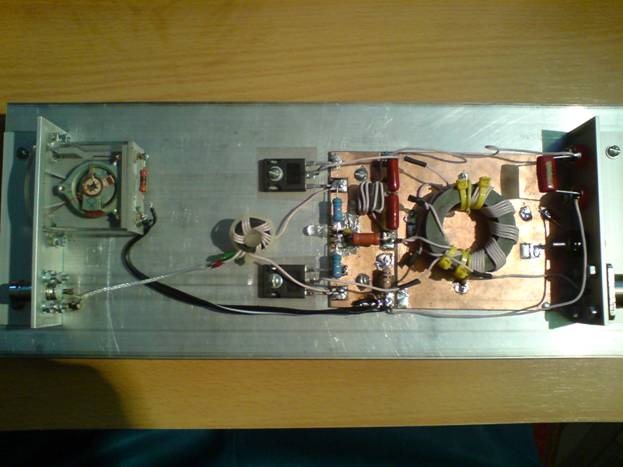

Авторский вариант усилителя на двух IRFPE50, приведенный на фотографиях выше по тексту, прекрасно работает на диапазонах 160 и 80 м. Мощность 200 Ватт на нагрузке 50 Ом при входной мощности около 1 Ватта.
http://upforme.ru/uploads/000e/73/7c/337/t551669.jpg
но среди высоковольтных полевиков - мало высокочастотных...
Я и не знал  :yep:
Это проблема, на ВЧ эти транзисторы разрывает на куски. Опасно.
К нему еще ВКС и вполне можно использовать на 160 и 80.
