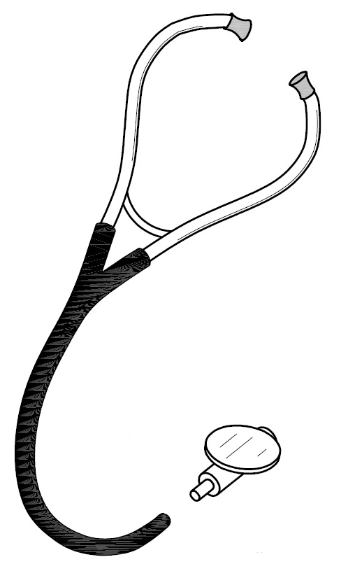

Вот такое приспособление с удаленной оконечной частью, можно использовать  для обнаружения слабых звуков, например когда внутри лампы происходит пробой, который еще не развился в полноценный прострел. Или пробой изоляции в трансе и т.п. Или источник шума в УМ, например подшипник вентилятора и т.п.
