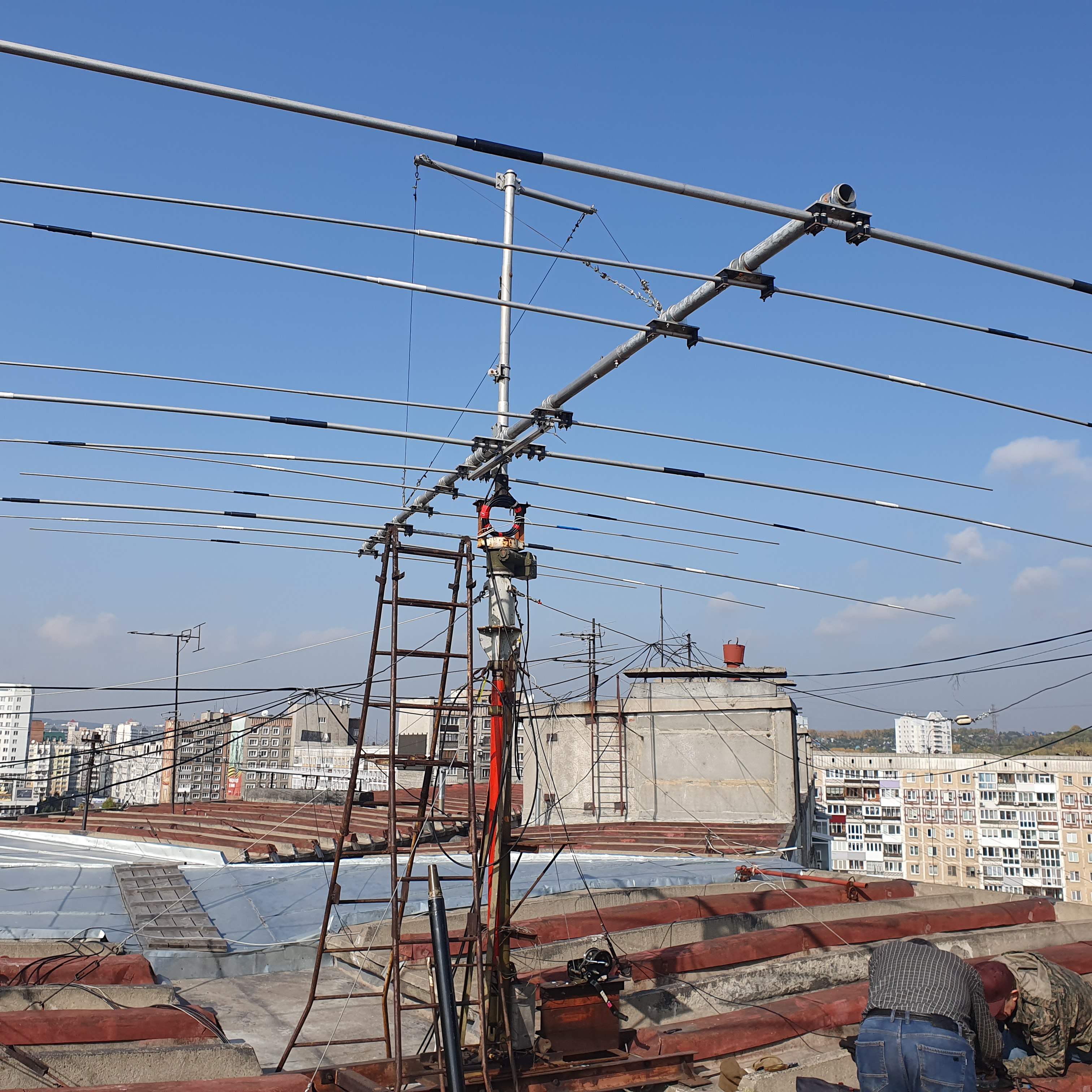

Уставливаю Яги , 3-3-5 вес 30 кг, мачта 10м, труба 70. Есть растяжки трос 5 мм и проволока 3 мм. С тросами раньше сталкивался , ржавеют рвуться.   Хочу сделать 2 яруса оттяжек верхний проволока нижний трос. Выдержат ли 4  растяжки проволоки  мою мачту в случае если трос сгниет? . Станок мачты уже растянут. Расстояние от пятки мачты до оттяжки около 7 -10 метров
Отредактировано mr.Woland (2023-10-04 03:04:03)
Материал проволоки какой? Если стальная или биметалл от 5 мм, то она годиться. Но цельный провод плохо переносит многократные изгибы.
Но в для таких целей все же лучше стальной трос. Он лучше тем, что он более гибкий и выдерживает множественные нагрузки, особенно на изгиб, не боится их.
А для того, чтобы трос не гнил, его пропитывают, чтобы он отталкивал воду.
Мачту высотой 10 м и 30 кг на верху, следует однозначно растягивать минимум 3 ярусами, начиная с самого верха. Расстояние между ярусами 3,3 м.

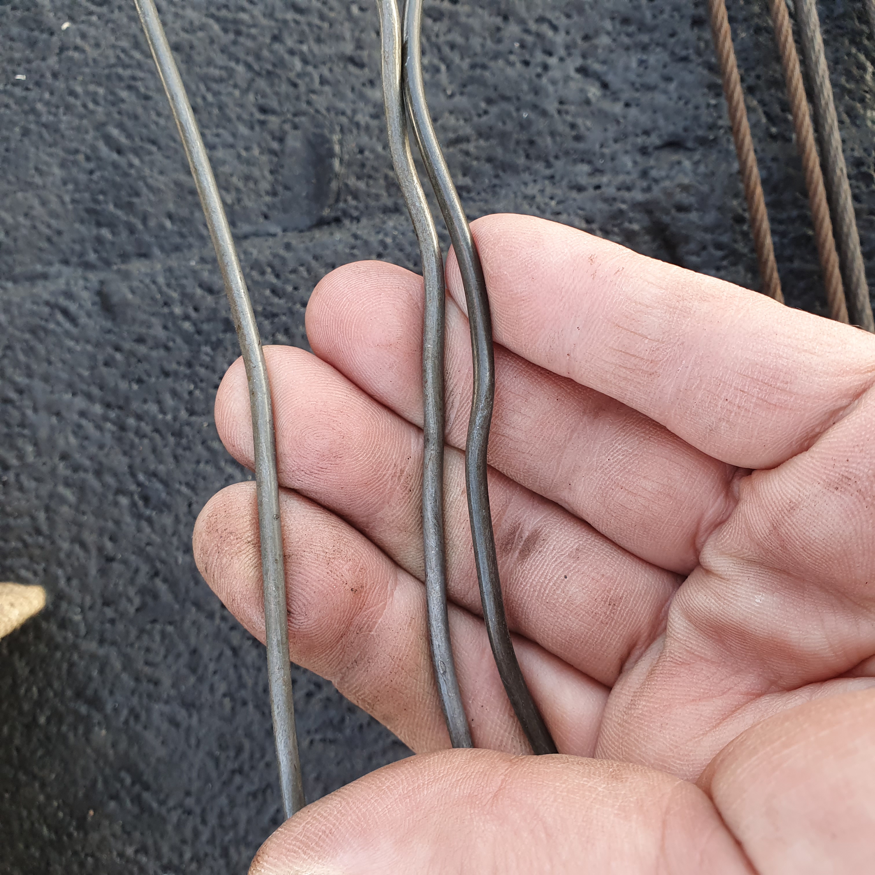

проволока моножила 3 мм,что за тип не знаю ,не сильно мягкая но и не жесткая  несколько лет лежала под осадками , нет и пятна ржавчины, итересный материал
тросовые растяжки-4 мм
естественно я понимаю что стальной трос будет ржаветь
я ранее пропитывал тросы , но тем не менее счмазка с небольшим течением времени вымываеться осадками
был у меня трос новодел тоненький 2 мм , после пропики отстоял около 3 лет и сгнил
Сейчас начал натирать их консервационной смазкой  но она густоватая остаеться только на поверхности, незнаю насколько долго она задержиться на тросе
Страшно будет если это все рухнет ,если повредяться оттяжки

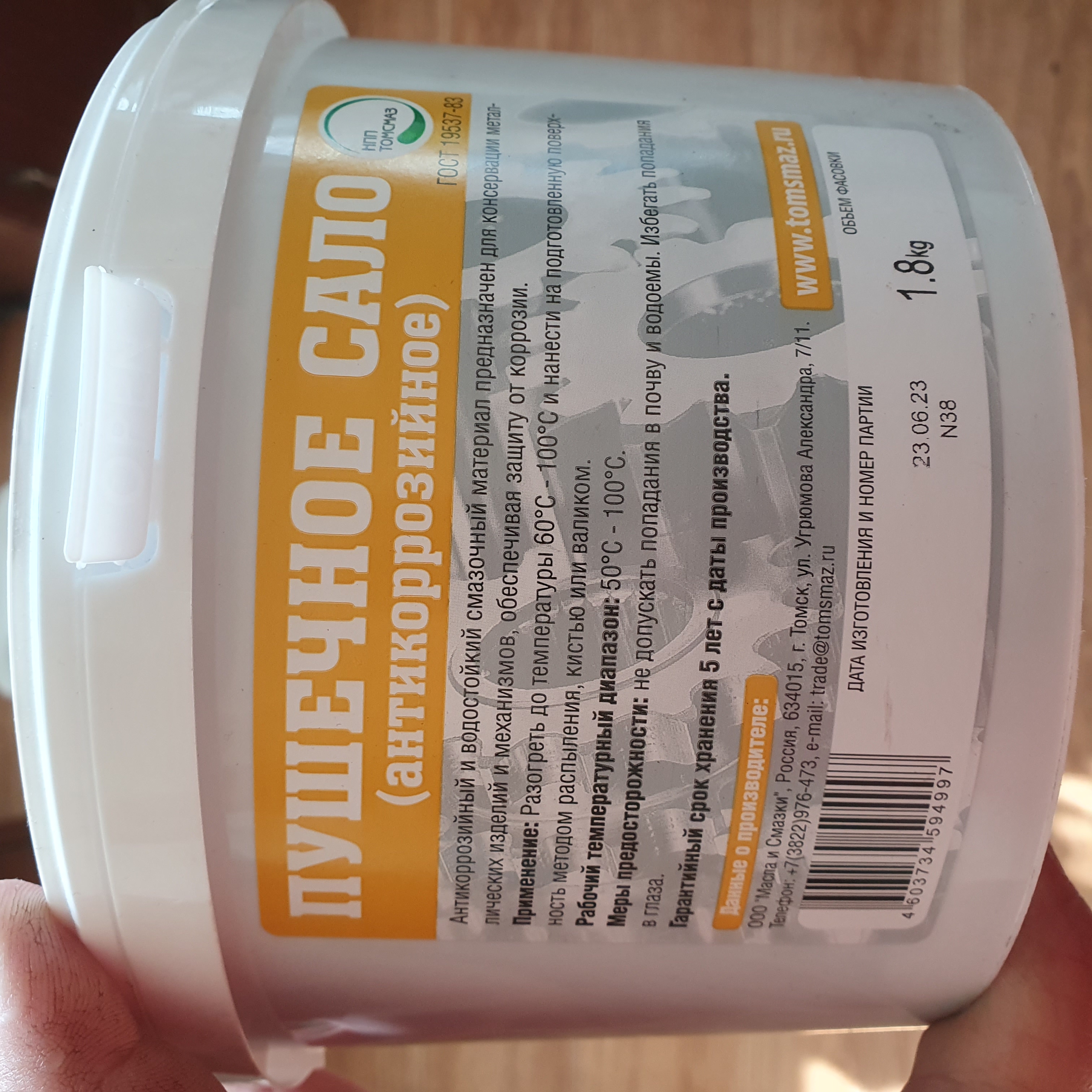

К сожалению , этот консервант в нашей стране недоступен. Есть консервационная смазка "пушечное сало" буду пробовать топить его и пропитывать . Плохо что растяжки уже с изоляторами достались , буду как то кисточкой....

"Пушечное сало" хорошая штука, можно топить, но с одним но ,не разогревать его в емкости до температуры кипения.

Моножилу крайне не советую использовать на основные растяжки. Ни биметал, ни оцинковку, разве что , как писал выше, для компенсации люфта колен мачты( это если типа от Р-140 с лебедкой, а не самоделка). У меня есть и биметал и оцинковка 4мм, еще made in USSR, качество отменное. Но никогда не поставлю для растяжек при установке на высоте. Только с земли, типа телевизионную растянуть. 8-)

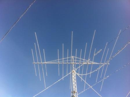

Просто фото, для понимания ситуации.
https://forumupload.ru/uploads/000e/73/7c/344/t62733.jpg
Потом его (снега) было еще больше.

Добрый день всем участникам.  Проволоку для растяжки нельзя применять она попросту растянется очень быстро и будет как сопли висеть. Что же касается применения китайского троса да и не китайского все они ржавеют. Вопрос в том в каком регионе он применяется например в Улан Удэ почти не ржавеет а в подмосковье два три года и сгнил. Промазывать или вываривать в масле пушсале Это временная мера по оттяжкам течет вода она и смывает потихоньку. Применять нержавейку очень дорого, но я поступил именно так

Посмотрите на срез своего каната. Центральная жила или стальная или прядь волокон (скорее всего). Вот ее и нужно пропитать смазкой.
