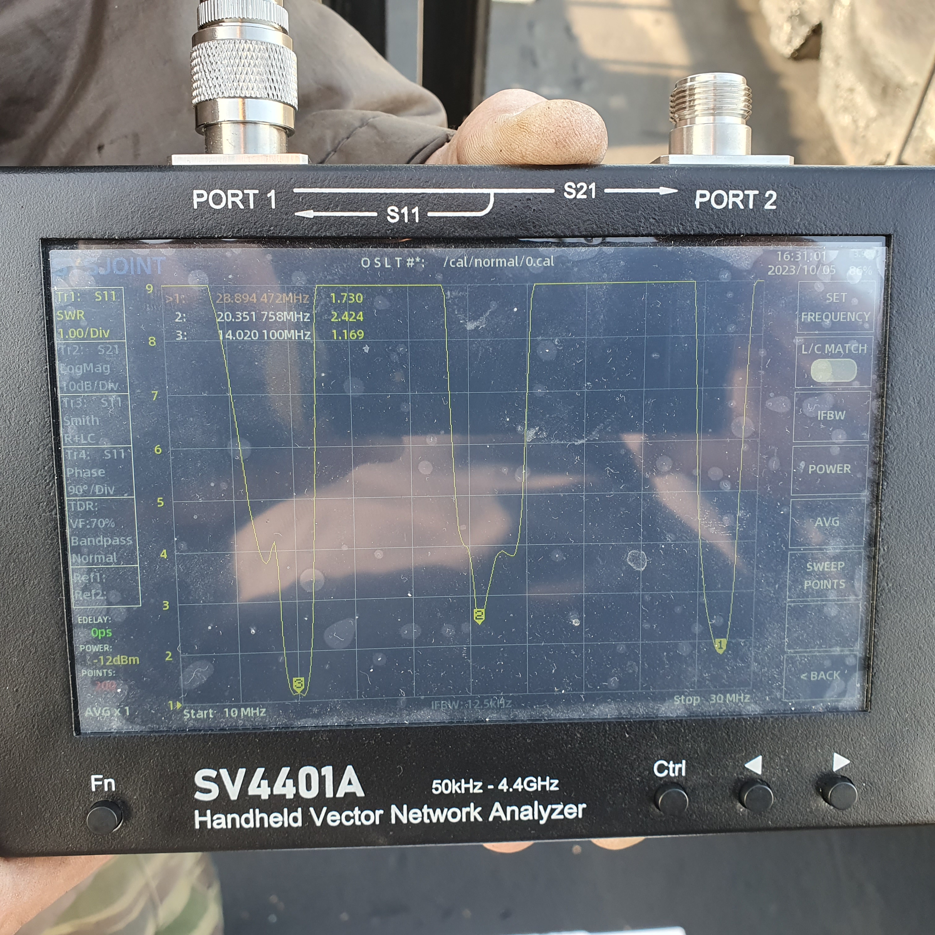

До снега успею))тросы варю уже , занимался подстройкой антенны , антенна уже стояла  у прежнего хозяина, незнаю как она работала все резонансы как попало были, приводил в порядок как было ,и как стало на высоте думаю ещё получше  будетhttps://upforme.ru/uploads/000e/73/7c/255/t968417.jpg

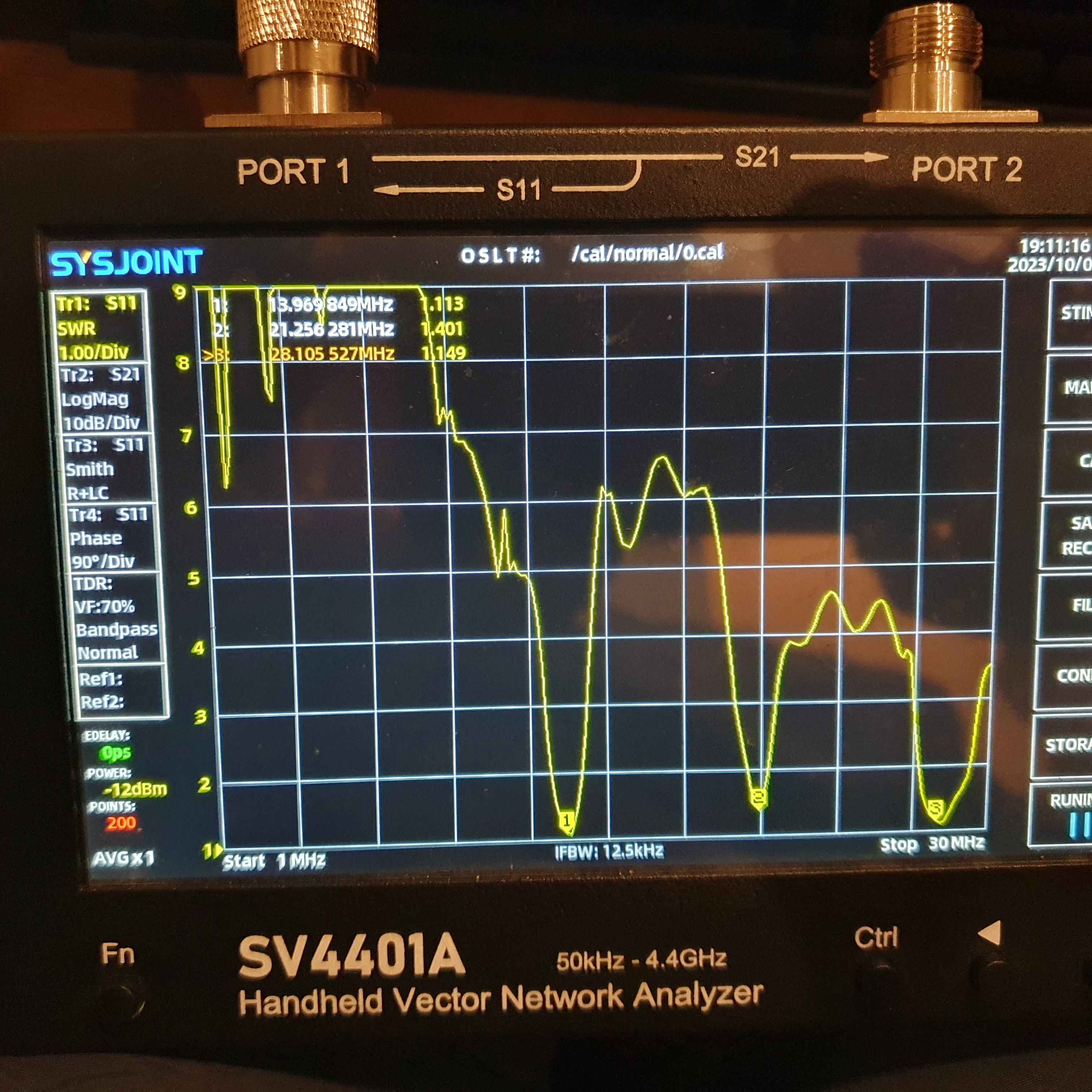

Если я правильно понял график, то как бы и не плохо. Чуть бы опустить 21 вниз на графике, но это как пойдет. Хотя я в последнее время чего то больше задумываюсь о боках и заднем лепеске.  :glasses:  т.к. иногда, господа с Италии достают.  :canthearyou:
Интересно. Просто. Это график с антенны или кабеля (с антенной)  :blush: ?
Думаю, что это скорее всего таки график антенны т.к. 13,96 Мс, 21,25 Мс и 28,1 Мс настроены все же элементами антенны. Если бы это был кабель, невозможно бы было так настроить антенну.
С 4 метровым куском кабеля

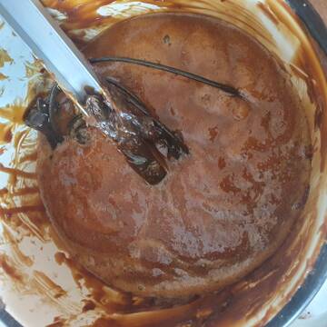

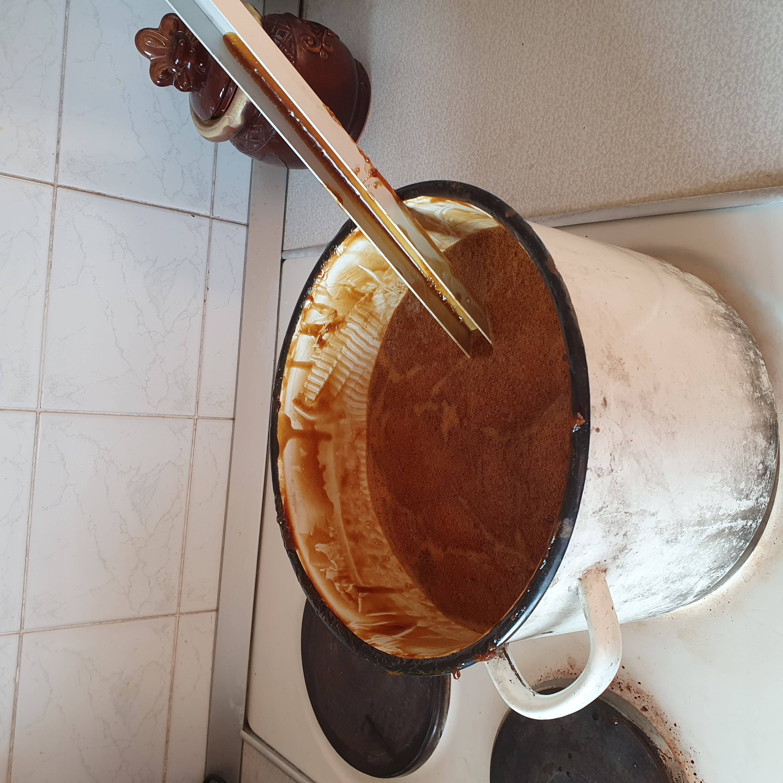

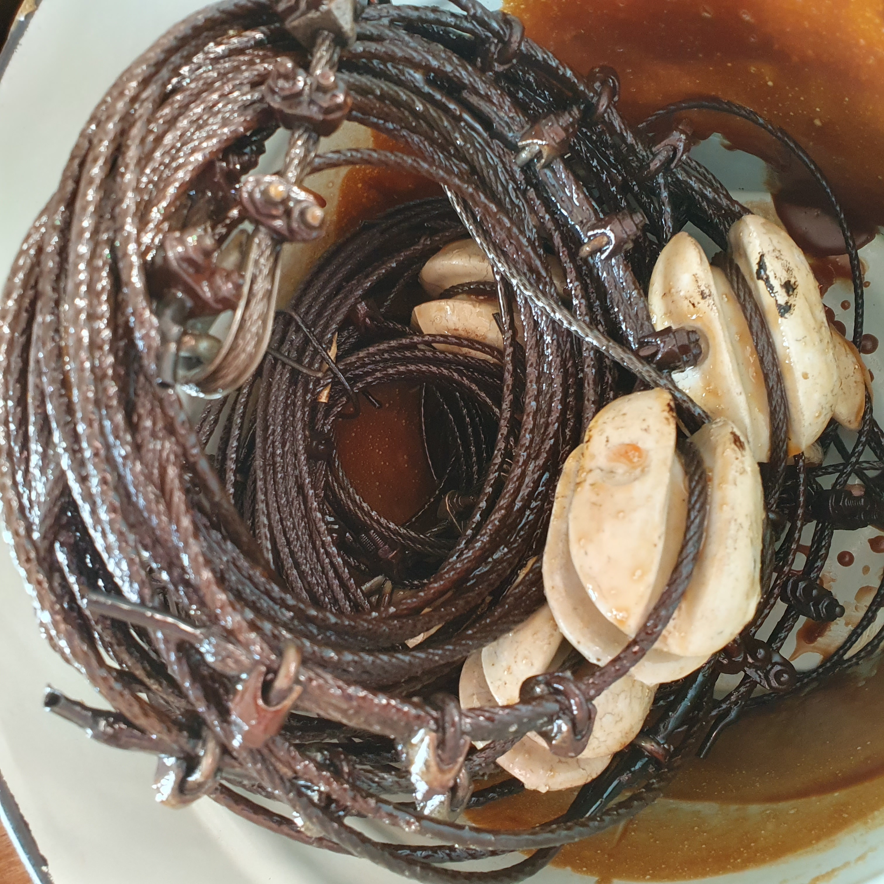

Немного фото как варил тросы...

mr.Woland написал(а):
как варил тросы.
Класс!!! :cool:
Что может быть вкуснее для радиолюбителя, чем кусочек свежесваренного в сгущенке троса!!! :D
А вот бдичкам мелким скользко будет. И вонюче. И это хорошо!

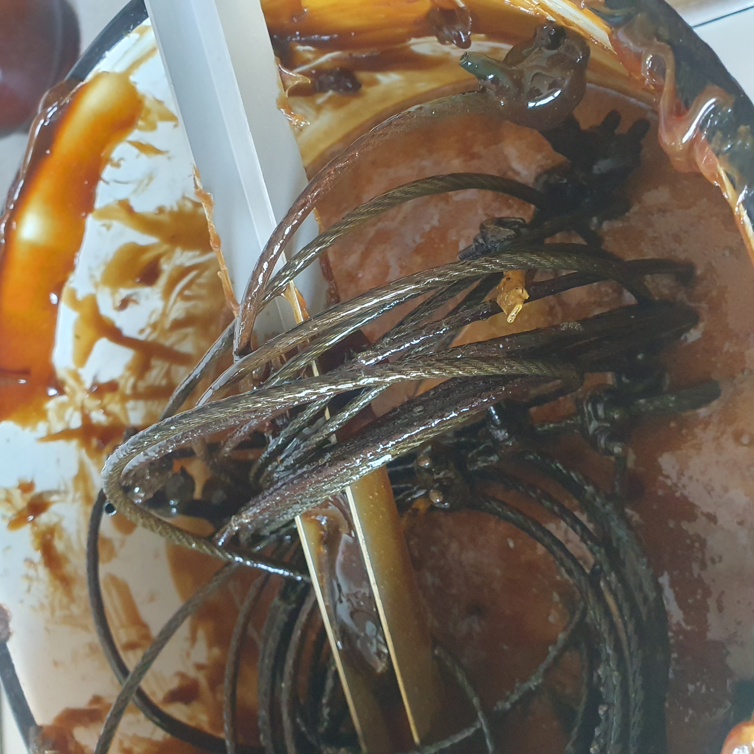

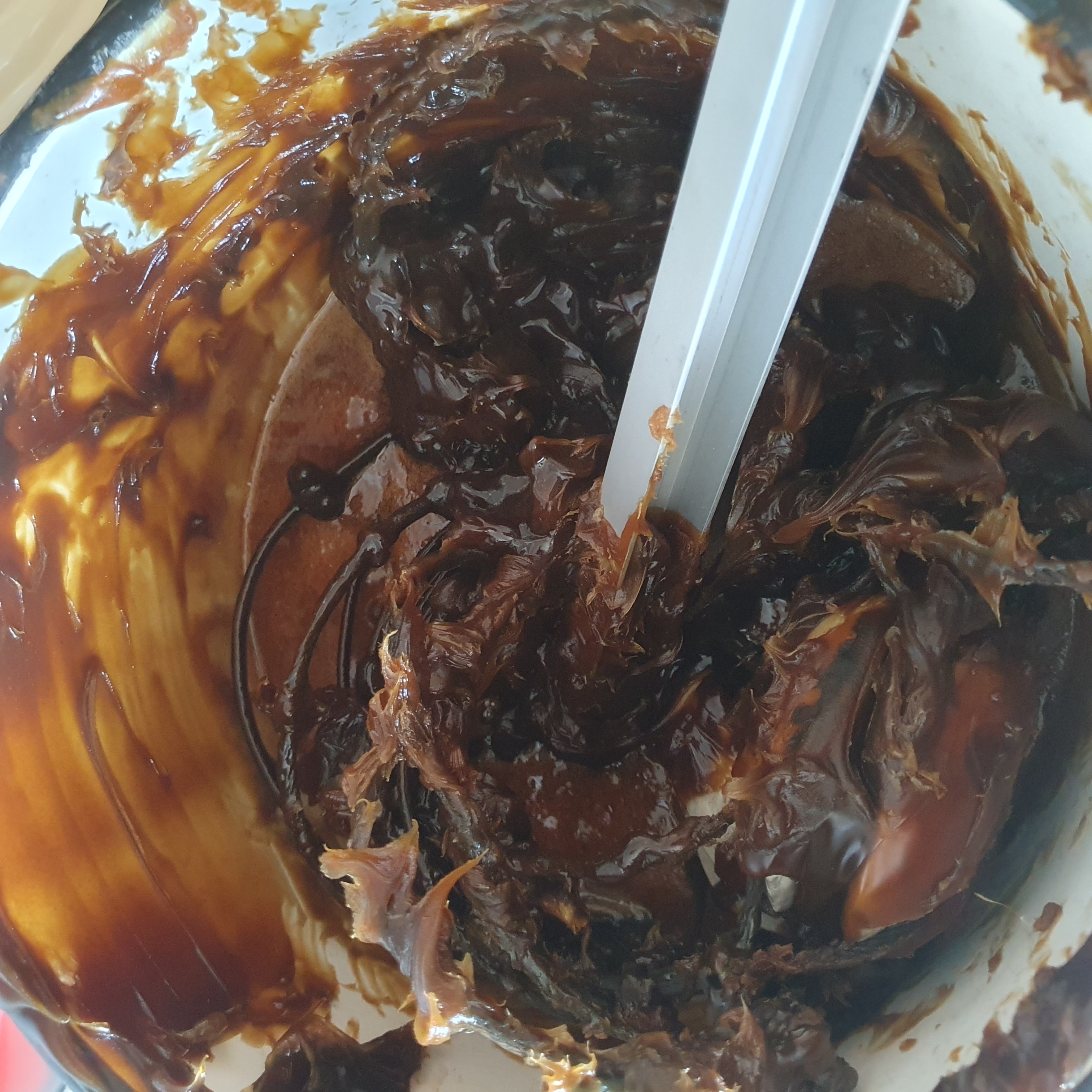

Эт верно)))) дома ещё варил, пока никого нет, наварил целое ведро)))https://upforme.ru/uploads/000e/73/7c/255/t740399.jpg
https://upforme.ru/uploads/000e/73/7c/255/t865421.jpg

Не могу не нагадить :)
Фото это:
На нем видны зажимы.
Они обладают отличнейшей скоростью гниения. По крайней мере те, что мне попадались.
Пришлось их резьбовые части (там больше подвержены коррозии оказались) обос.. Ой!! Тщательно обмазать их обычным пластилином.
И вот в таком неприглядном виде эти зажимы стали жить дольше. Заметно дольше.
Ну а поскольку тросы были проварены в сборе с иоляторами, то мазать эти места было того.. муторно. :)

Хорошо смотрятся. Изоляторы протереть тряпочкой в бензине и можно ставить.
Хочу добавить еще, что такие хомуты ниже 6мм не ставлю, только если трос заплетен. Тут мягкий, можно было и заплести, но это дело такое, на любителя).
Добавлю, что когда растяжки прицепите, перед подьемом антенны , не поленитесь, резьбы хомутов пройдите густо кисточкой в мовиле. Можно просто резьбу залепить пластелином. Самым простым, детским. Можно и то и другое вместе. Да и вообще где резьба везде смазать. Через месяц вид конечно будет не ахти )), но результат при демонтаже отличный. Даже через несколько лет.
Мовиль , если не сталкивались, это консервант порогов для авто.
Еще добавлю, затяжку на гайках проверяли? Можно подтянуть но трос не «перекусывать»).
44
Я вот любитель заплетать трос,и считаю что это самое надёжное, но эти растяжки мне уже попались, с зажимами , и изрядно поржавевшие, поэтому я не стал отрезать и переплетать, а проварил все вместе, Я попробовал,затяжка хорошая,там их не жалели , хвосты длинные  по 4  зажима на хвост ,  поэтому не стал отрезать, и заплетать. Трос больше полкило в себя впитал. Ещё осталось немного . Ещё читал что хорошо разводиться оно в мовиле. Хочу так же и сделать, и кисточкой обмазать все талрепы
45
