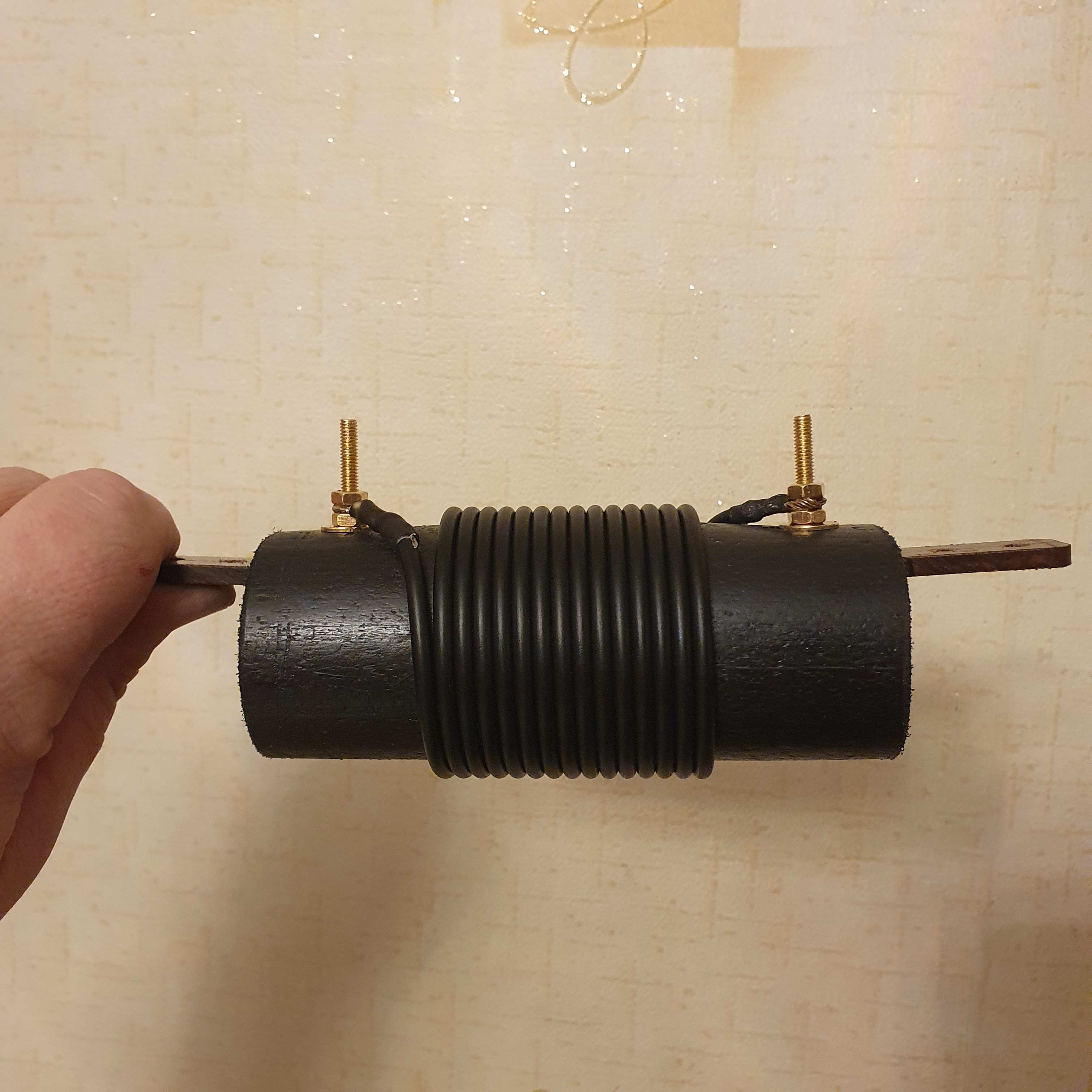

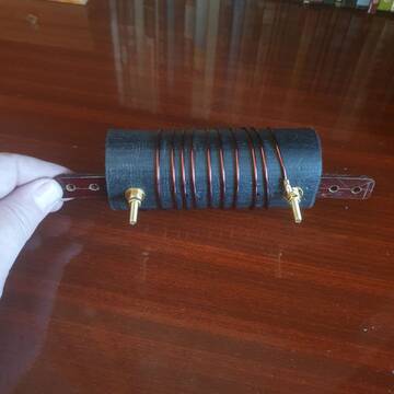

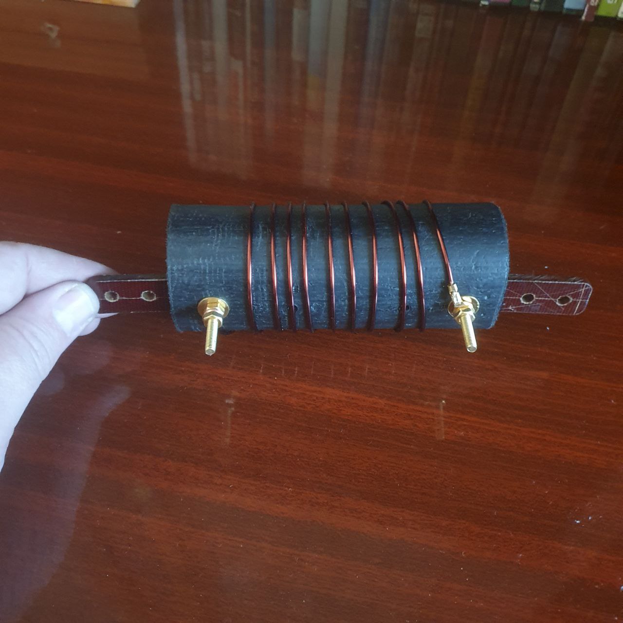

начал делать трапы
https://upforme.ru/uploads/000e/73/7c/255/t930310.jpg
https://upforme.ru/uploads/000e/73/7c/255/t229346.jpg
https://upforme.ru/uploads/000e/73/7c/255/t204654.jpg
голый провод на трапе( на фото пробная намотка) нужно чем то закрывать ,но всякие бутылки не хочу ,все это быстро рассыпаеться на солнце
Если я намотаю трап толстой полевкой? насколько в трапе текут большие токи?
мощность примерно 1 квт

Не люблю применять полёвку в антеннах.  :nope:
смотреть нужно в закладках Манны.
Нормальный трап. Могу прислать фото подобного, только витков другое количество. Сверху обмотан в 1,5 слоя изоляцией, синей, даже не 3М. Последний виток даже не закреплен пластмасовым хомутиком. 10 лет и нормально.

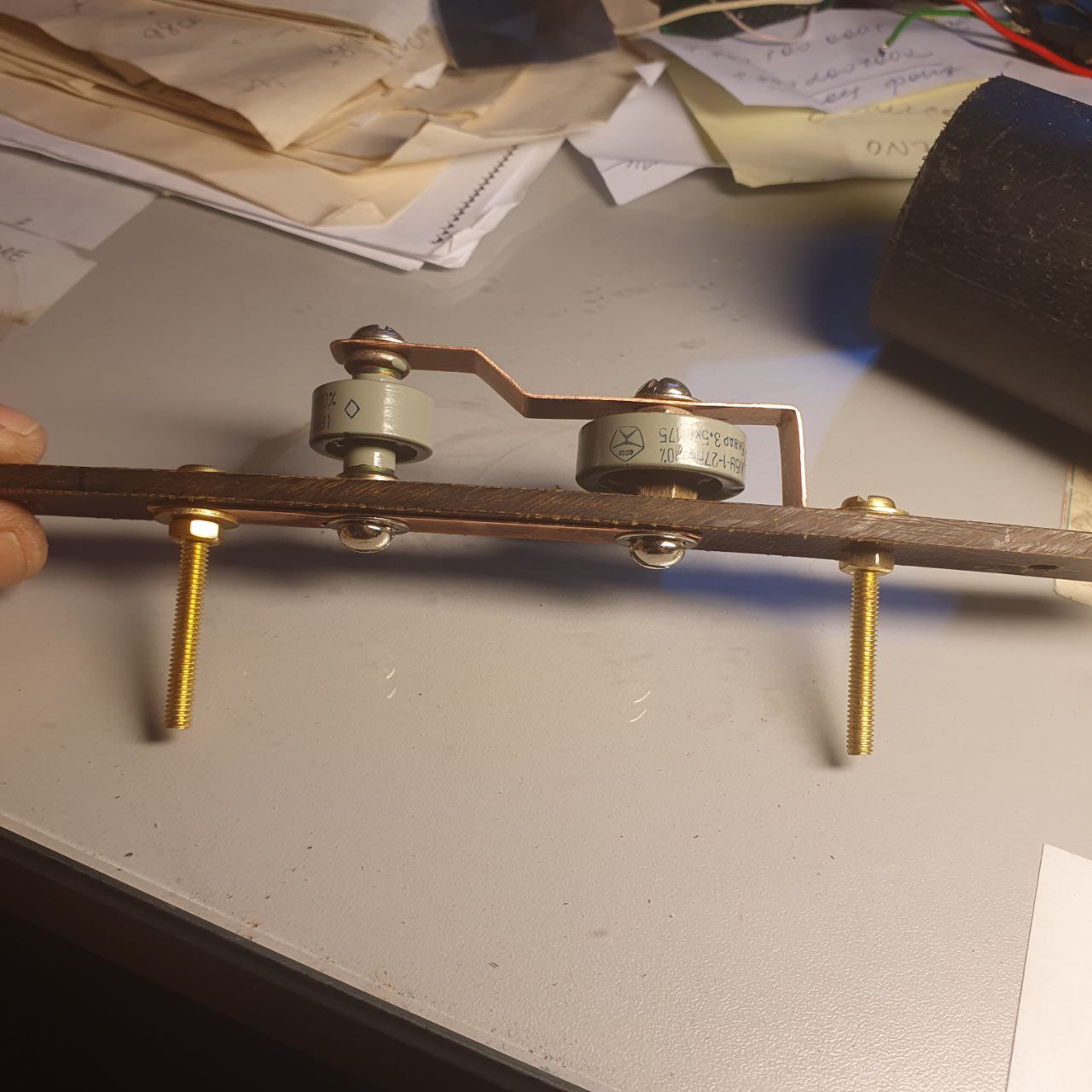

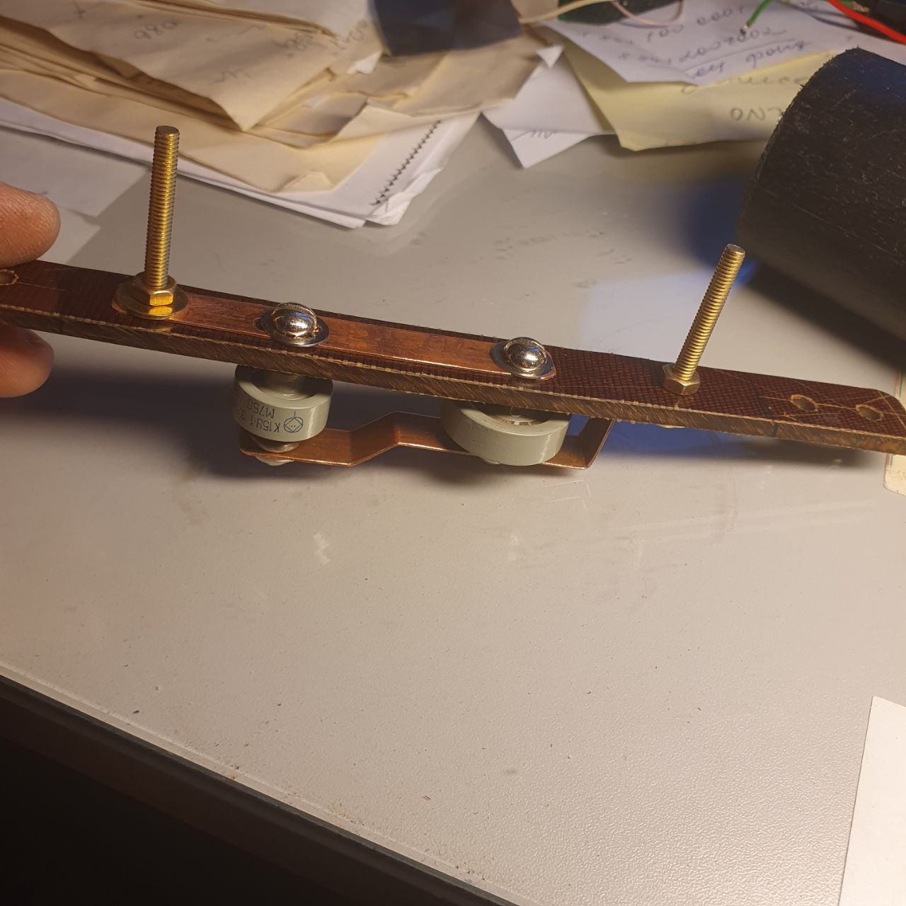

https://upforme.ru/uploads/000e/73/7c/255/t374702.jpg
как будет работать
+ красиво, - тяжеловато
Но еще и  посмотрите температурный дрейф применяемых емкостей. Он очень большой.
Я в своё время делал ёмкости из фтороп-го РК, из фольгированного листового  фторопласта.
Сейчас они очень дОроги к сожалению. Но это лучшее решение. Удачи Вам.

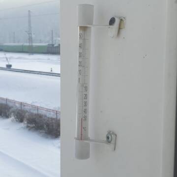

Хорошо, вынесу трап на мороз потом посмотрю куда резонанс убежит. Интересно бы посмотреть  в manna насколько сильно уйдут резонансы готовой атенны. Сам манной не владею, может кто сможет промоделировать ?
сейчас резонанс трапа 7.070 и сколько допустим разбег резонанса ...
Отредактировано mr.Woland (2023-12-17 03:02:50)
Для этого использовал морозилку в холодильнике...
у нас на улице норм))
https://upforme.ru/uploads/000e/73/7c/255/t545201.jpg
Отредактировано R3EC Анатолий (Вчера 03:24:27)
  действительно  дрейф есть
резонанс опустился на четверьть килогерца вниз
Отредактировано mr.Woland (2023-12-18 05:53:52)

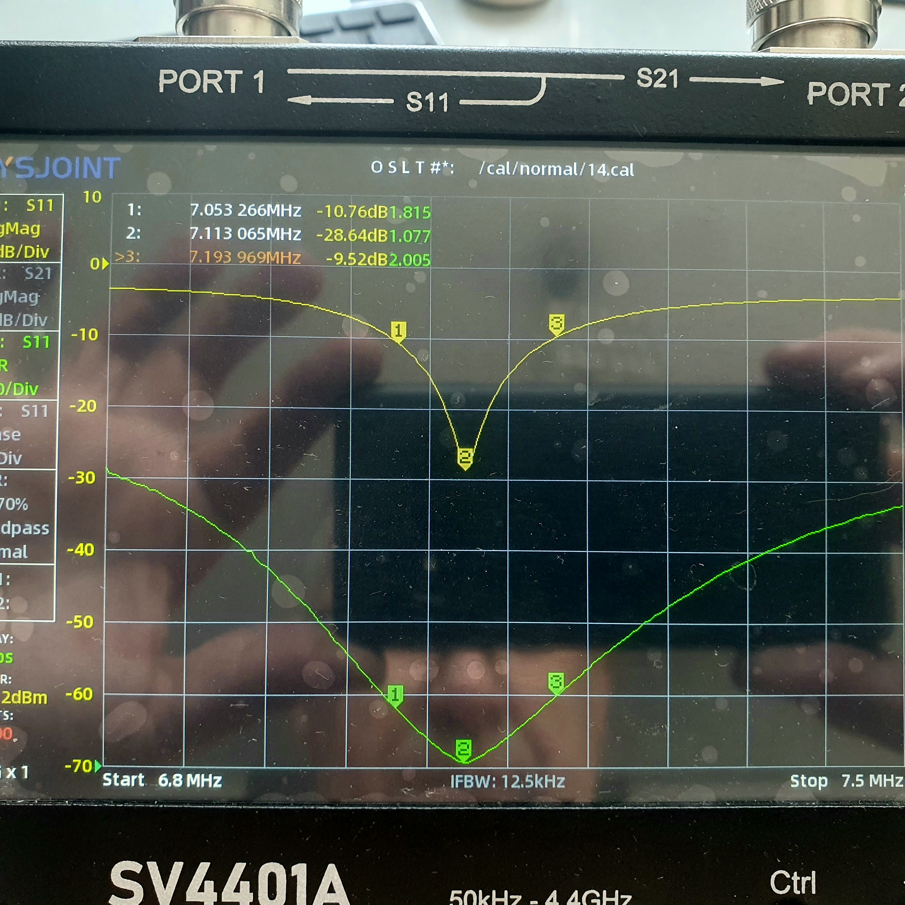

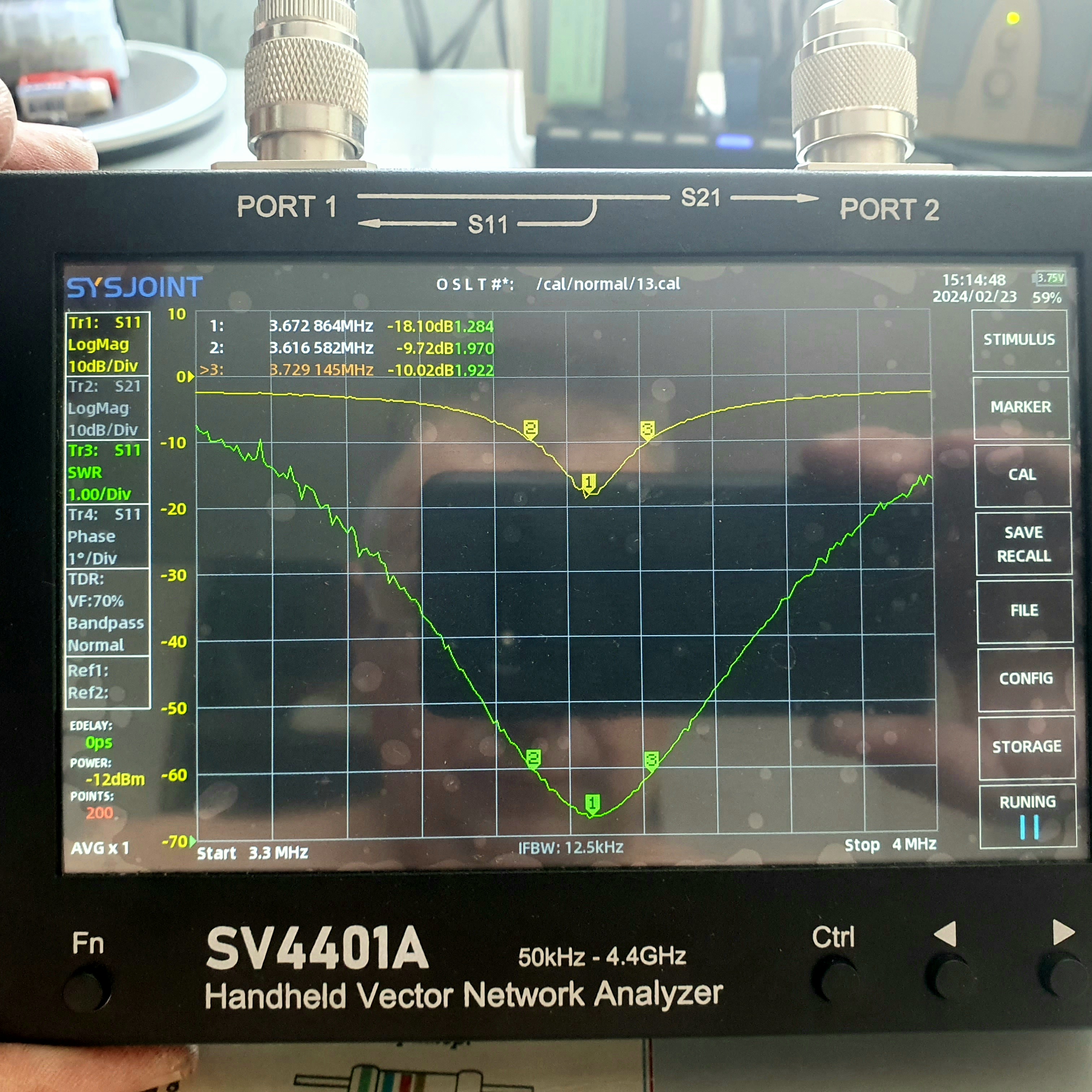

Измерарял nanovna в режиме Гир  , петлей связи

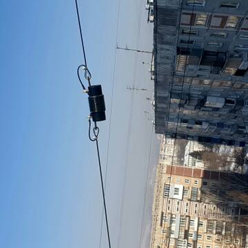

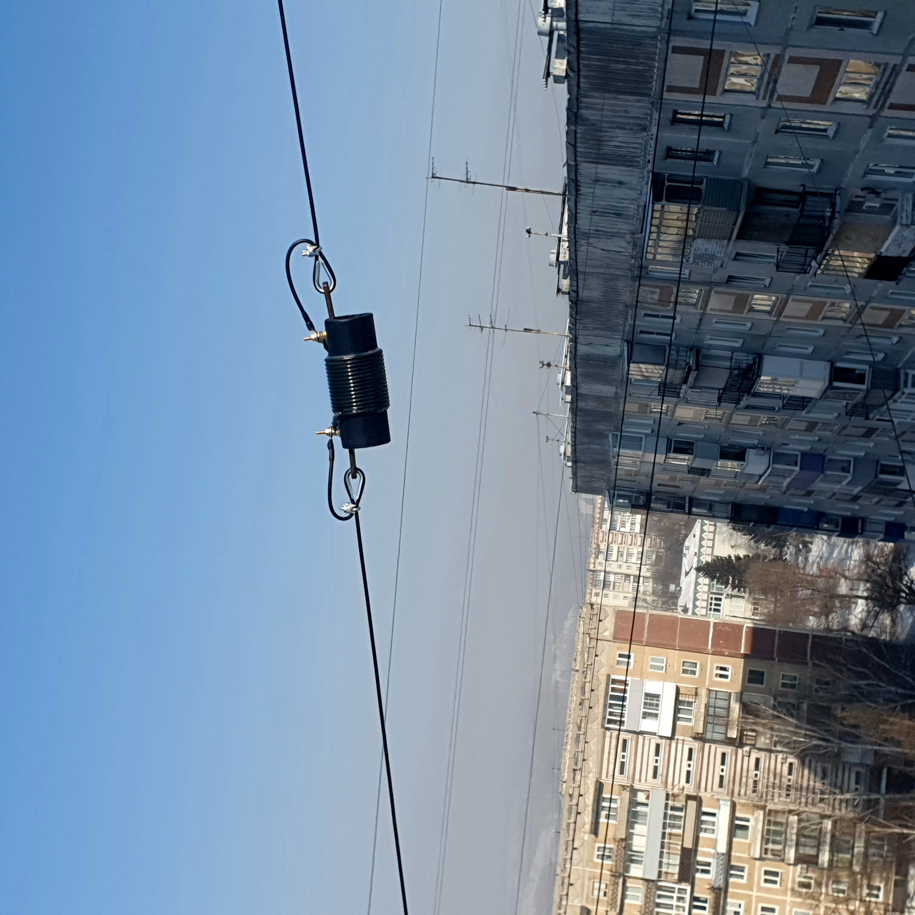

Вообщем все отлично настроилось и заработало .Пару месяцев ,полет нормальный , 1.5 кВт держит
https://upforme.ru/uploads/000e/73/7c/255/t657365.jpg
https://upforme.ru/uploads/000e/73/7c/255/t328584.jpg
https://upforme.ru/uploads/000e/73/7c/255/t545918.jpg
Отредактировано mr.Woland (2024-03-14 15:36:43)
