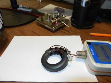

Намотай обмотку 5 витков, проводом 0,5-0,6 мм, должно получиться 4-5 мкГн.
Спасибо, сделаю.
32
Равномерно 5 витков по 3/4 окружности кольца.
33
Понял
34
Намотал как Вы сказали . Получилось 4,35 мкГн.

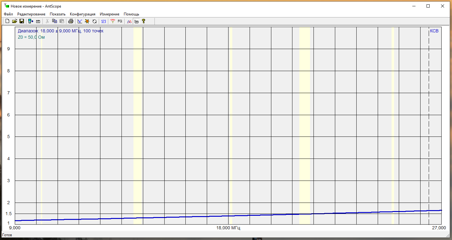

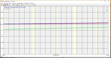

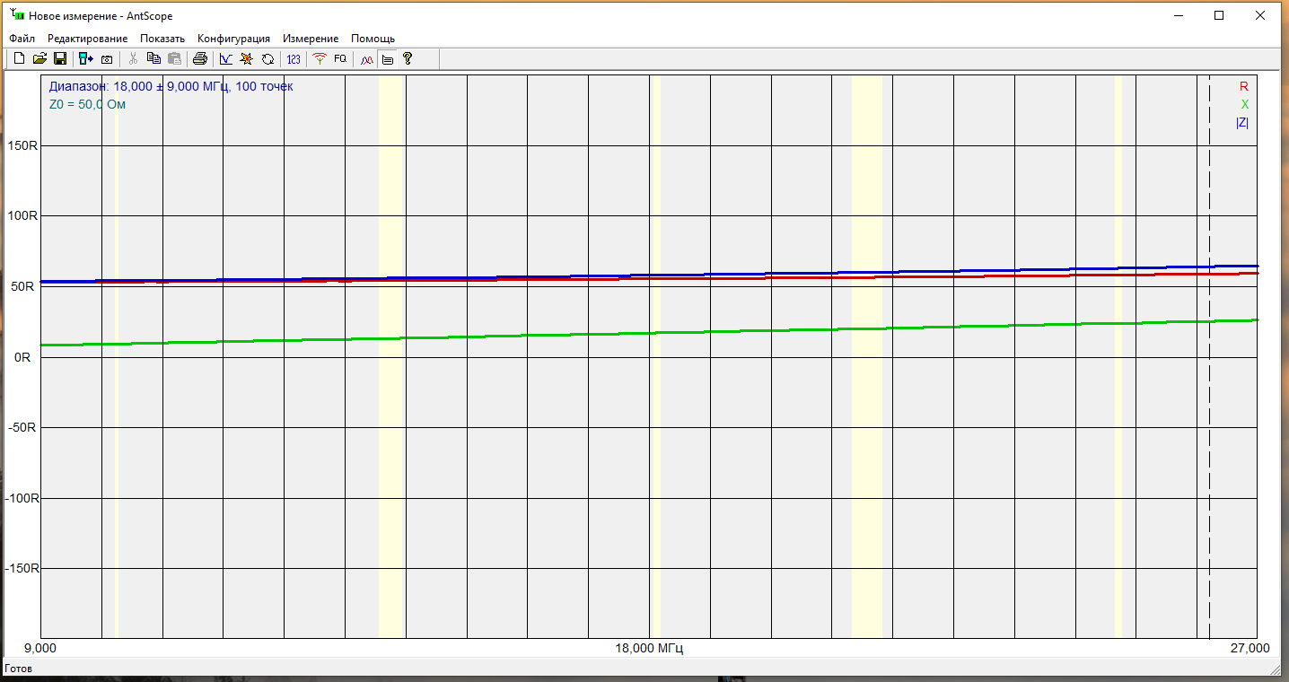

Сегодня занимался трансформатором 25:50 ом.
На кольце намотал в три провода ф 1.5мм 6 витков. Соединил как по схеме выше в теме.  на F 25 мГц. ксв около 1,8
Убрал один виток. КСВ немного упало. Хотелось бы линейность по лучше . Но наверное не суждено. Сопротивление в нагрузке  R 23 ом.

37
Попробуй все витки распределить равномерно примерно на 3/4 периметра кольца. Должно работать все кольцо, так и охлаждение обмотки будет лучше.
