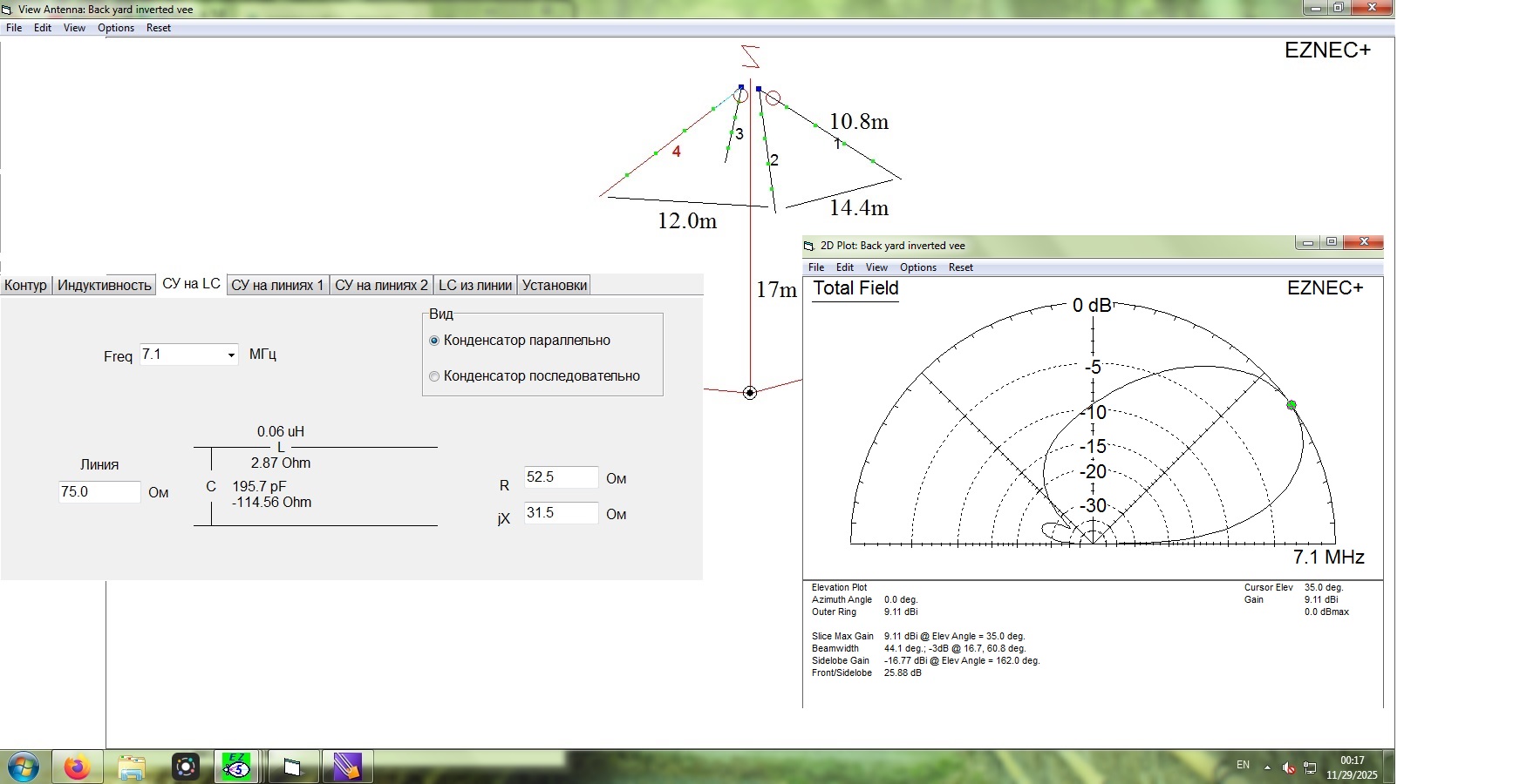

https://upforme.ru/uploads/000e/73/7c/384/t637477.jpg

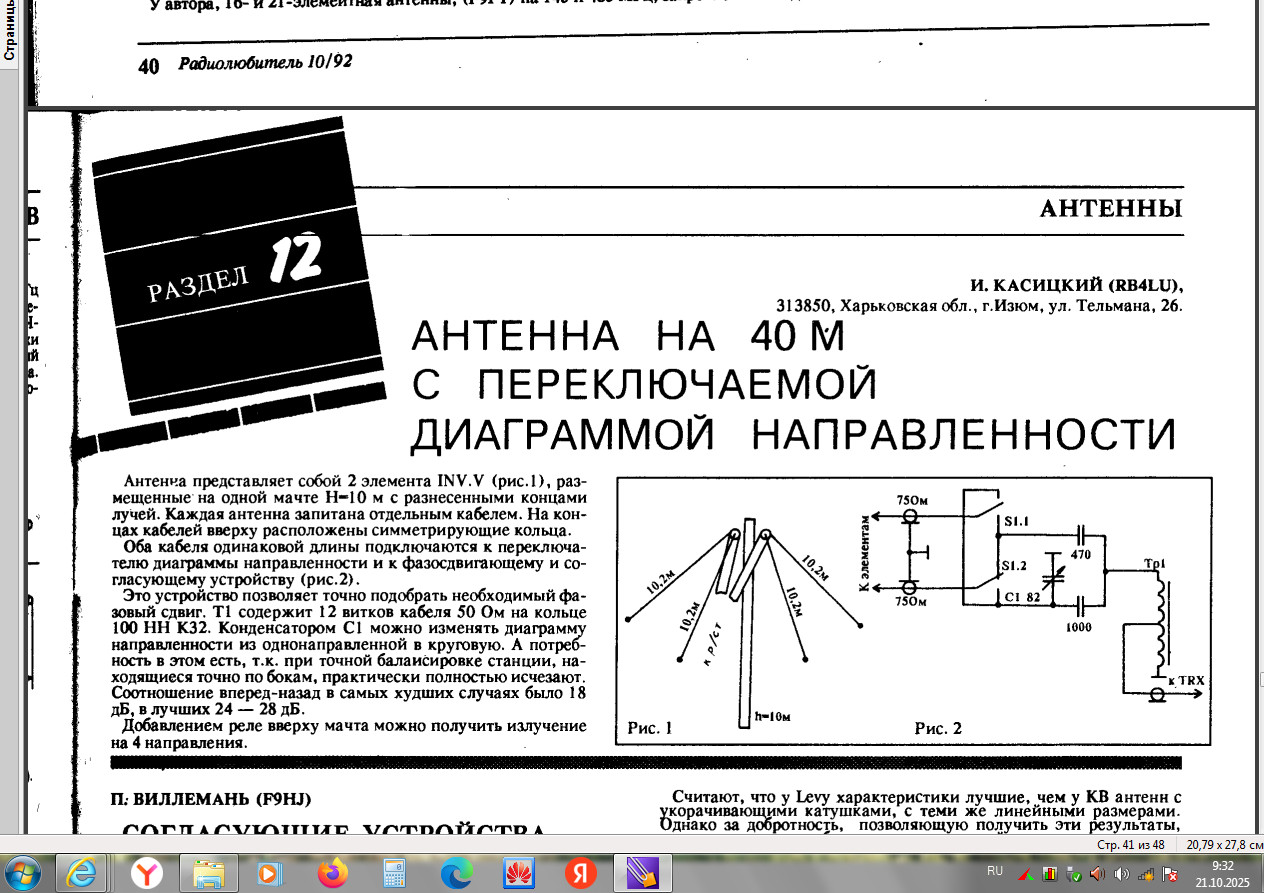

Александр Иванович, к вам вопрос в первую очередь ,а также и ко всем вопрос=может кто нибудь делал такую. Радиолюбитель №10  1992 г. Подвесил я ее так как нарисована  в статье, но на высоту 17 м , и небольшой бум применил -- 115 см-- аллюминиевую трубку. Резонанс оказался на 7300 кгц, ну и никаких  "вперед=назад" нет  и в помине.Пока опустил. (Понимаю-опускаю тросиком.)Удлинил элементы до 10м 70см и пока не затаскиваю наверх .Поспрашивал на сайтах в интернете--никто такое чудо не делал.Кабели 75 ом по 22м , одинаковые. Перед точками запитки =дроссели. По несколько витков на ферритах от отклоняющих систем старых импортных телевизоров Вроде все.
В те далекие времена, когда у нас еще не было инструментов для расчетов активных систем питания, к подобным предлагаемым проектам, надо относиться скептически. Практически ни у кого не получалось взять хорошую антенну с переключаемой ДН и активным питанием. Пассивные системы да, такие работали, но в них было проблемно переключать ДН.
В предлагаемом мной проекте ДН можно легко переключать. 2 элемента запитаны с разностью фаз в -145 градусов.
Правильно сделали, что опустили антенну. Сделайте длину плеч по 10,8 м.
Я сделал расчет питания по методу Кристмана. Все кабеля по 75 Ом.
Дистанция между точками питания элементов 1,15 м (траверса)
Высота точек питания элементов 17 м. Кабели к элементам подключаются синфазно
Необходимо точно повторить размеры и дистанции элементов, иначе весь расчет будет не точным. Условия окружения элементов должны быть по возможности одинаковые.
От каждого элемента потребуется кабеля по 75 Ом, длиной по 25,3 м. Это полуволновый повторитель  + длина фазирующего отрезка. Поскольку высота антенны большая, то отрезки окажутся на грунте. Их в коробку, там же реле переключения ДН, типа РЭН33, там же СУ.
А между двумя отрезками по 25,3 м, должен будет включен отрезок, такого же кабеля 75 Ом, но длиной 2,35 м.
Эти размеры под частоту 7,1 Мс, но ДН сохранится во всем диапазоне от 7,0 до 7,2 Мс т.к. диапазон не слишком широкий.
СУ  в точке питания системы под питающий кабель 75 Ом. Изменение КСВ по диапазону подработаете СУ трансивера.
Остальную инфо можно взять на моем канале  https://www.youtube.com/watch?v=S0gGH4GiuTE

В предлагаемом мной проекте ДН можно легко переключать. 2 элемента запитаны с разностью фаз в 145 градусов.

Это вся длина 25,3 м. А к этой длине, следует добавить отдельный отрезок 2,35 м . Он отдельно идет, дополнительно и именно он определяет нужный фазосдвиг.

а   так как сделано  у автора в статье -фазосдвиг , с  конденсаторами , что, не годится? У автора как то же это работало ,  и цифры он там приводит большие, по моему?
Такой метод, который предложил автор я не встречал ни в одном источнике, поэтому таким методам доверять не следует. Другое дело методы Кристмана или Леволлена или Коллинза, эти методы знает весь мир и им точно можно доверять. А методу автора в журнале? Ну я думаю, что вы сами убедились на практике, что он не работает. Такие чудеса встречались в те времена, но они нерабочие. Рабочий метод - по Кристману и по Леволлену в данном случае. У легендарного UA1DZ была система из 4 или 8 широкополосных вертикалов, запитанных по Кристману и они отлично работали у него. Это еще раз говорит о том, что методу питания по Кристману можно доверять.

Проверил модель с реальными кабелями - все верно рассчитано, работает правильно, но полоса пропускания реально оказалась не слишком широкая. ДН приемлемая примерно в полосе +/- 25-35 кГц от 7,1 Мс.
Есть варианты не только для 7,1 Мс, но и для 7,05 Мс и для 7,15 Мс.
Разница в длинах не очень большая, к примеру для 7,05 Мс - вместо 2х25,3 м  нужны будут 2х26 м, а вместо короткого отрезка 2,35 м нужен будет 2,69 м.

В первом посте, автор в ж. Радиолюбитель, когда описывал эту антенну, пишет, что феррит. кольцо 100нн 32мм диаметром. Как версия, что емкости во вторичной обмотке этого транса срздают вместе с этой обмоткой параллельный контур, таким образом создавая некие фазовые сдвиги.. Повторяю, это версия.. Не более.. Поэтому нельзя взять феррит марки 43 (850) , к примеру и мотать транс.. А именно 100нн нужно.
К Александру вопрос, а что кусок кабеля 2,35 метров создаст фазовый сдвиг 145 градусов на частоте 7,1 мгц? Как то маловато имхо?

Да, достаточно для 40 м диапазона. Во-вторых, там нужен фазовый сдвиг не 145 град., а всего 145 - 90 = 55 градусов.
Изучайте программу ММАНА. Известно, что ММАНА вообще не умеет работать ни с кабелями ни с трансформаторами. И как в этом случае проверить то, что описывается в  Радиолюбитель №10  1992 г, не ссылаясь ни на какую программу?
Тем более, что Шаламков повторил эту антенну и с кабелем и с трансом и при этом у него решительно НИЧЕГО не получилось.

Вот что прислал по исходной антенне Дмитрий, UR4LRG:
По антенне RB4LU - я с этим товарищем списывался лет 25 назад, еще был школьником.
Он мне ответил и написал, что в статье есть ошибка в рисунке, а именно, в одном из кабелей, в месте подключения
к диполю, нужно поменять оплетку и центральную наоборот. С его слов, он рукописную статью отправлял в журнал
с правильным рисунком, а они неправильно перерисовали. Так же писал, что усиления в этой антенне нет, но можно подавлять станции, вращая конденсатор. Как по мне, это тоже работать не будет, но, по крайней мере, эту неточность с кабелем нужно было учесть.
С уважением, Дима UR4LRG
