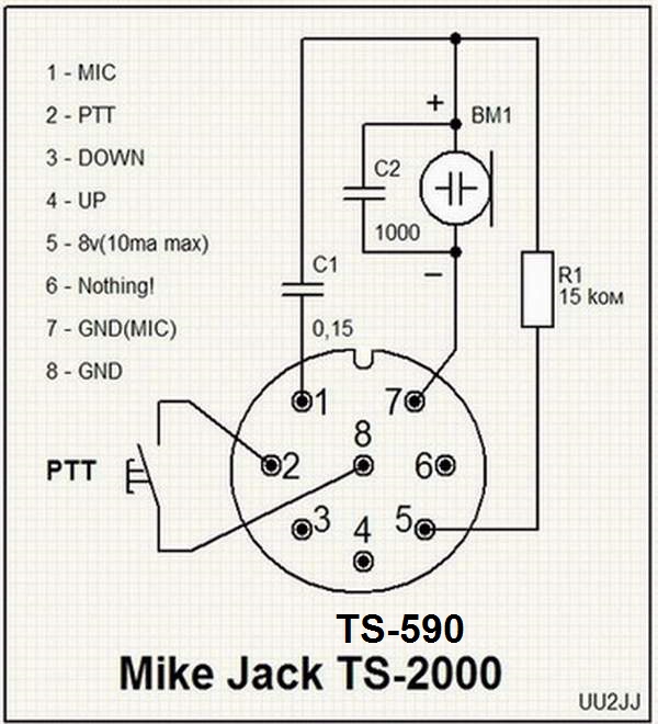

Электретник подключил без проблем, добившись хорошего и качественного сигнала с него.
Понимаю, что схема подключения электретного микрофона достаточна стандартна и их (схем) было не мало опубликовано, но, может быть в вашем варианте была какая либо "изюминка" с номиналами деталей, поделитесь секретом. За пару лет эксплуатации этого аппарата не удалось получить приятного (для меня) SSB сигнала. Сейчас уже другой аппарат, но все же...
Никаких секретов, все очень просто. Но мне работа с электретным микрофоном гораздо больше понравилась, чем с любим динамическим, который был у меня в наличии тогда. Главное на 6-й пин разъема вывести НЧ сигнал, тогда можно полноценно подключать гарнитуру полностью.
http://forumupload.ru/uploads/000e/73/7c/331/t468050.jpg
