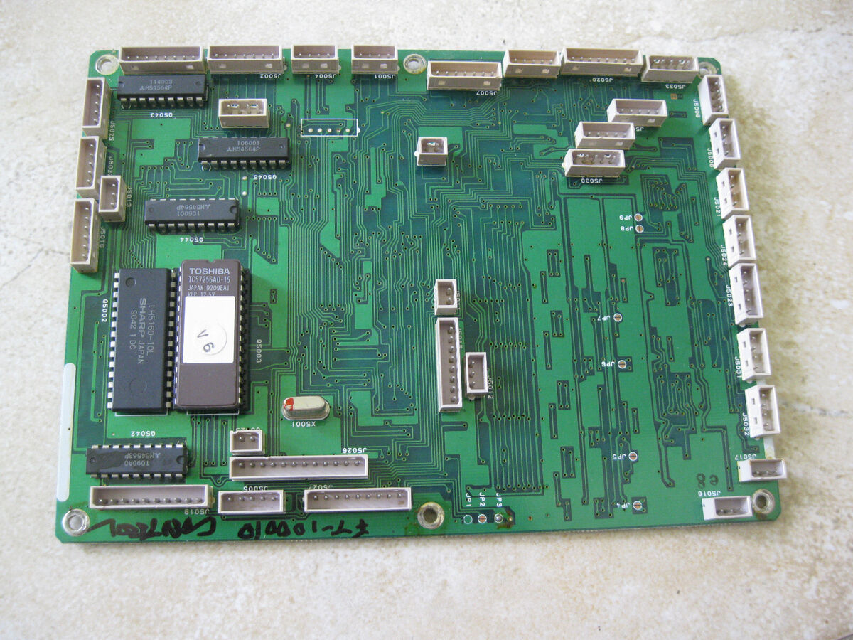

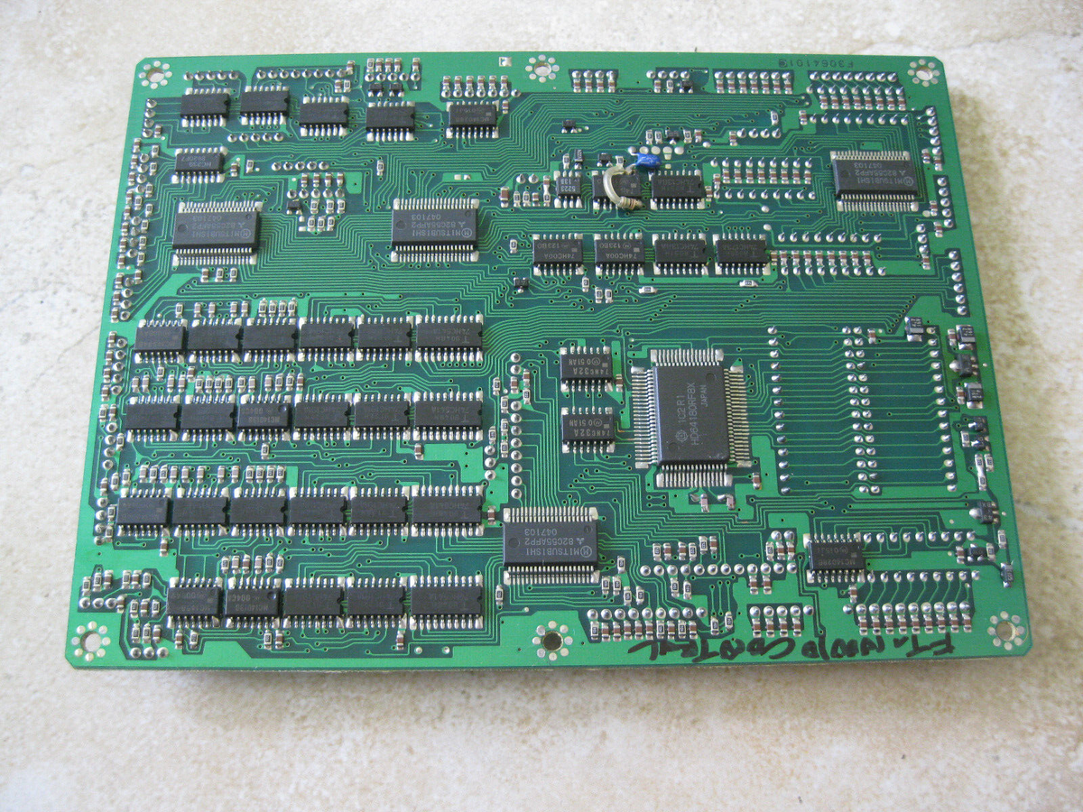

Александр Иванович, добрый день. Возникла необходимость в резервном трансивере, случился форс мажор в WW DX Contest CW 2025, накрылись защитные диоды по входу приёмного тракта. Перешёл на трансивер друга Айком 7300, но больше 20 минут работы на нём, не смог выдержать и занялся ремонтом своего, после ремонта продолжил работать уже со своего. У меня несколько лет лежит FT1000, но в нём убит СОМ порт и с трансивера он не управляется, проблема в процессоре. Выписал на eBay новый процессор HD64180RF8X, но после замены трансивер вообще отказался работать. Я считал, что весь софт залит в EPROM, которая стоит рядом с процессором, но видимо это вовсе не так. Ни где не могу найти информацию по поводу того, программируется ли этот процессор, или нет? Может вы обладаете какой-то информацией по этому поводу? В ближайшее время верну старый процессор на своё место и может быть трансивер оживёт в том состоянии, как он был до замены процессора.

Александр Иванович, это понятно, что и К3 и К4 лучше, но к сожалению я не могу себе позволить приобретение нового трансивера по финансовым показателям. Я уже давно пенсионер и это большая роскошь, если учесть тот факт, что это всего лишь хобби и лежит в затратной части семейного бюджета. Но это как бы мои проблемы. СОМ порт не работает по той причине, что в самом процессоре вышли из строя выходные ключи и ножки микросхемы 38 и 39 имеют к.з. на корпус, с этих выводов процессора должны идти команды SO и SI протокола обмена. По этой причине и нужно было что-то делать. Трансивер достался мне сильно убитым и многое я восстановил, но есть ещё над чем поработать. Сейчас постараюсь оживить его до состояния предшествовавшее замене процессора и в случае положительного результата продолжу его восстановление по тракту передачи. После того, как всё закончу, приобрету полностью плату Control unit и произведу её замену, других вариантов нет. Мой вопрос, в принципе, состоял в том, чтобы выяснить, данный процессор прошивается, или нет? Дело в том, что по архитектуре процессора, в нём нет внутренней памяти и вроде как прошивать нечего, но замена не дала положительного эффекта, что не так? Вот в чём вопрос.

Вот пhttps://upforme.ru/uploads/000e/73/7c/372/t607607.jpg
https://upforme.ru/uploads/000e/73/7c/372/t729302.png
лата Control unit, с одной стороны стоит процессор, с другой стороны EPROMс версией прошивки 6.0 Я считал, что это и есть весь софт и замена процессора поможет сделать трансивер рабочим. Я просто хочу понять, что на EPROM и нужно ли предварительно ещё и прошивать процессор.
