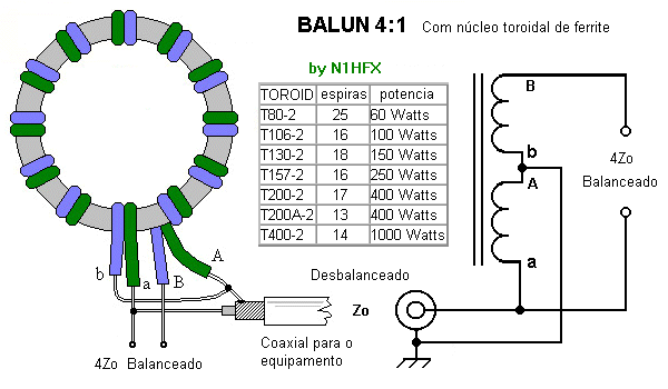

ve3kf написал(а):
А симметричный выход редко кто делает.
Да ладно... Гляньте http://www.cqham.ru/forum/showthread.ph … p;page=101    :D
ve3kf написал(а):
На мощности от 2 квт кольца  для ШПТЛ достать трудно.
Думаю, что проблем нет. Например, когда я снимал со своих КП707В2 полтора киловатта, трансформатор был холодный. Там по- моему, 30ВЧ стояли, штук по пять на сторону- на фотографии гляньте. Думаю, что правильнее было бы даже что- то с бОльшей проницаемостью ставить. А через бинокль 2*8 2000НМ1, я легко пропускаю 5 кВт на частотах до 40 кГц- дальше у транзисторов нагрев начинается.
Пару кос свейте из двух десятков проводов, да затолкайте в бинокль из десятка колец диаметром миллиметров по 50...
Витка два всего- то и нужно, от силы, три.
Отредактировано Игорь 2 (2011-01-01 14:16:34)

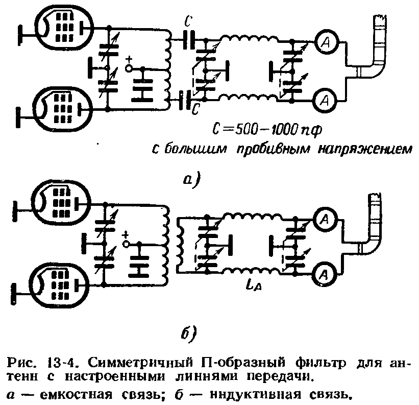

UT8IA написал(а):
Реализация такой ВКС в многодиапазонном варианте - это геморрой эпического объёма.
А Вы думаете, что фильтр 250/50- это не гемморой?  :crazy: А широкополосный трансформатор (он же и гармоники должен трансформировать без потерь!) да ещё и при сопротивлении 1 кОм!?  :P
Кстати, не так страшен чёрт, как его малюют, ниже два варианта решения трансформации и фильтрации для Вашего варианта- двойной неперестраиваемый П- контур, классика и "контур Игоря"   :playful: Широкополосность, на мой взгляд, более чем достаточна.  :flag: Настройка понадобится только один раз...
http://s1.uploads.ru/t/ly5In.jpg
http://s1.uploads.ru/t/cVMCq.jpg
http://s1.uploads.ru/t/OtS2e.jpg
http://s1.uploads.ru/t/Fr2yD.jpg
Естественно, двойной П- контур располовиниваем для обеспечения симметричной нагрузки, и на выходе ставим элементарный симметрирующий трансформатор из коаксиального кабеля- см. мои посты выше... :flag:

Верхний скрин- симметричная нагрузка на симметричный П- контур (для простоты указанный в предыдущем посту контур пропорционально пересчитан на 3.8 кГц), работа ламп абсолютно одинакова :cool:
Нижний скрин- несимметричная нагрузка (нижний её конец заземлён), хорошо заметен разбаланс и, естественно, некоторое падение мощности....  :dontknow:  :disappointed:
