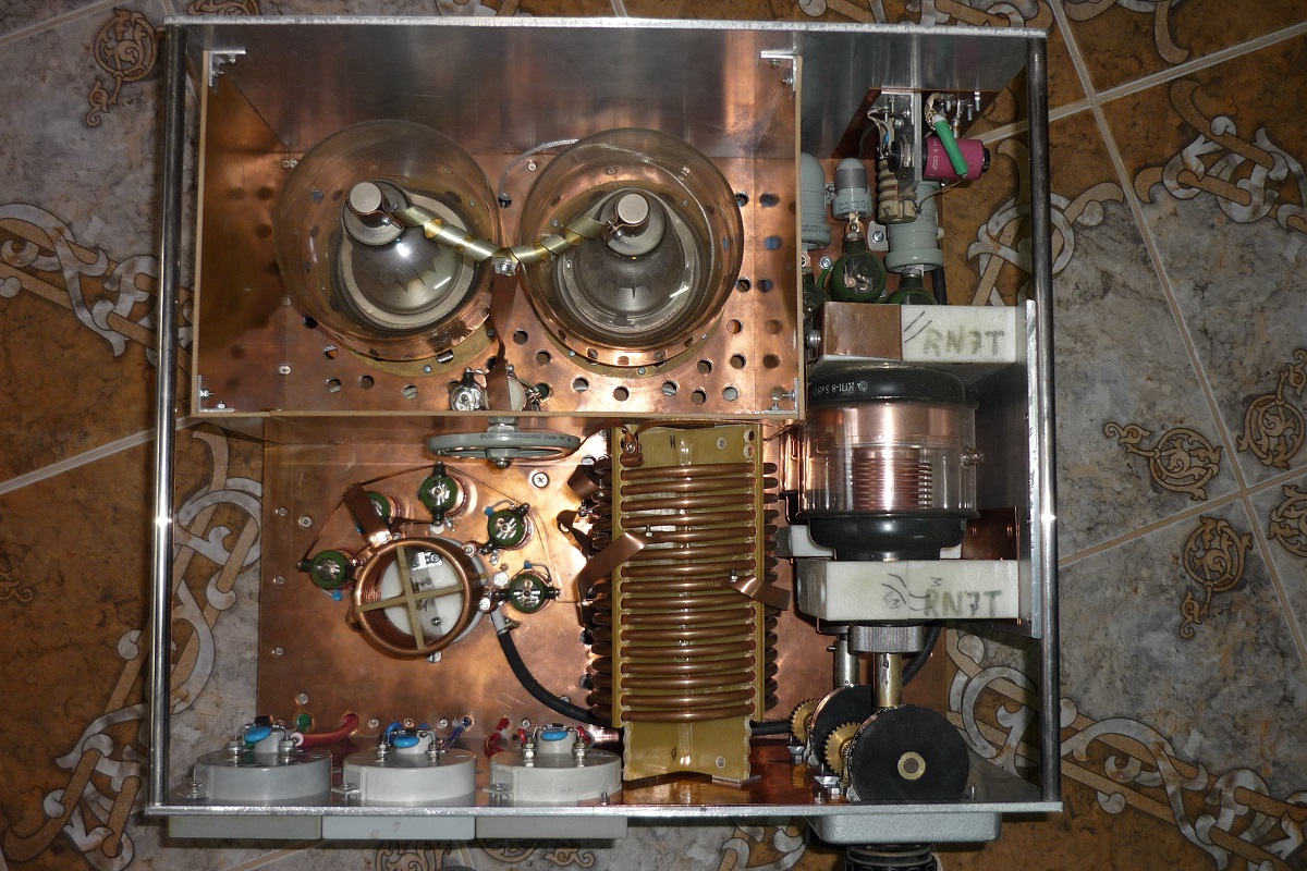

https://forum.qrz.ru/43-usiliteli-mosch … ost1009606    Фото усилителя rk4ci, есть и схема, он выкладывал, и входную часть, и выходную. В той же теме где и фото надо искать..
33
Ну и посмотрите, какого размера там ВКС получилась. Какой ценой двухтактная схема. Оно надо и ради чего?
На том форуме , кстати сказать, можно прочесть много критики в адрес 4CI, причем критика справедливая. Да он и сам признает, что преимущество однотактных УМ - простота, чего не скажешь о двухтактных.  Так зачем, ради чего искать пути усложнения задачи, если можно можно решить более просто?  :dontknow:
Фото плохое, там не видно всю ВКС.
К тому же в таком корпусе, где катушки вплотную к металлу, получить 2 кВт - не реально, это чисто брехня.
И еще одно - на 4 хГК71 работать на 30 Мс без специальных мер - невозможно, нужно использовать метод от Пасько.
Сравните размеры ВКС для простой однотактной схемы с 4 лампами в параллель, в которой одна катушка и 2 КПЕ. Есть разница?
Сравните 2 лампы ГУ46 которую использует Евгений, мощность тоже 2 кВт, но ВКС намного меньше.

Нашел таки фото rk4ci получше: https://forum.qrz.ru/43-usiliteli-mosch … oto-6.html пост 86.
Отредактировано R0SBD (2020-08-16 11:39:35)
40
Вот и смотрите на ВКС. У него 5 больших катушек и ниже слева виден транс на кольце.  Нет фото с обратной стороны, там видимо еще один КПЕ есть. Жалко нет схемы.
Ну а теперь сравните эту ВКС с обычной однотактной ВКС, где вместо 5 катушек всего 2 максимум и пара КПЕ и никаких трансов на кольце не нужно. Разница огромная. И это все при том, что к примеру одна ГУ46 превзойдет по мощности весь этот двухтактный огород на ГК71 и к тому же схема будет сильно проще при этом. Какой смысл в таком двухтактнике?  :dontknow:

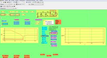

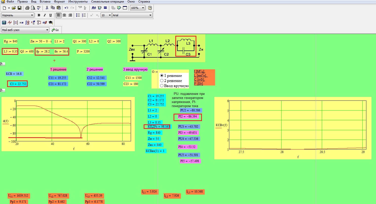

41
Двухтактное включение ламп позволяет значительно (до 20 дБ) уменьшить излучение на второй гармонике по сравнению с обычным усилителем.
Обычный однотактный УМ подавляет 2- гармонику примерно на 37-38 дб.
Двухтактная схема делает то же самое на 57-58 дб.
Но для однотактной схемы есть ВКС, которая подавляет 2-ю гармонику гораздо сильнее, чем даже 60 дб.
Схема ВКС с фильтром -пробкой подавляет вторую гармонику на 80 дб и более.
Вот пример такого решения. Фильтр-пробка настроен на 56,2 Мс. Самая интенсивная гармоника, 2-я подавляется на 86 дб.
Если же Тх работает на 14 Мс, то с тем же фильтром, но уже 4-я гармоника будет подавляться на 112 дб.
Так что всего лишь небольшая катушка L3 и параллельный ей кондер С3, который свободно пропускает все частоты кроме частоты 56 Мс или любой другой, на какую нстроен, практически оставит далеко позади по подавлению 2-й гармоники любой двухтактный УМ. И будет при этом проще и дешевле.  ;)
