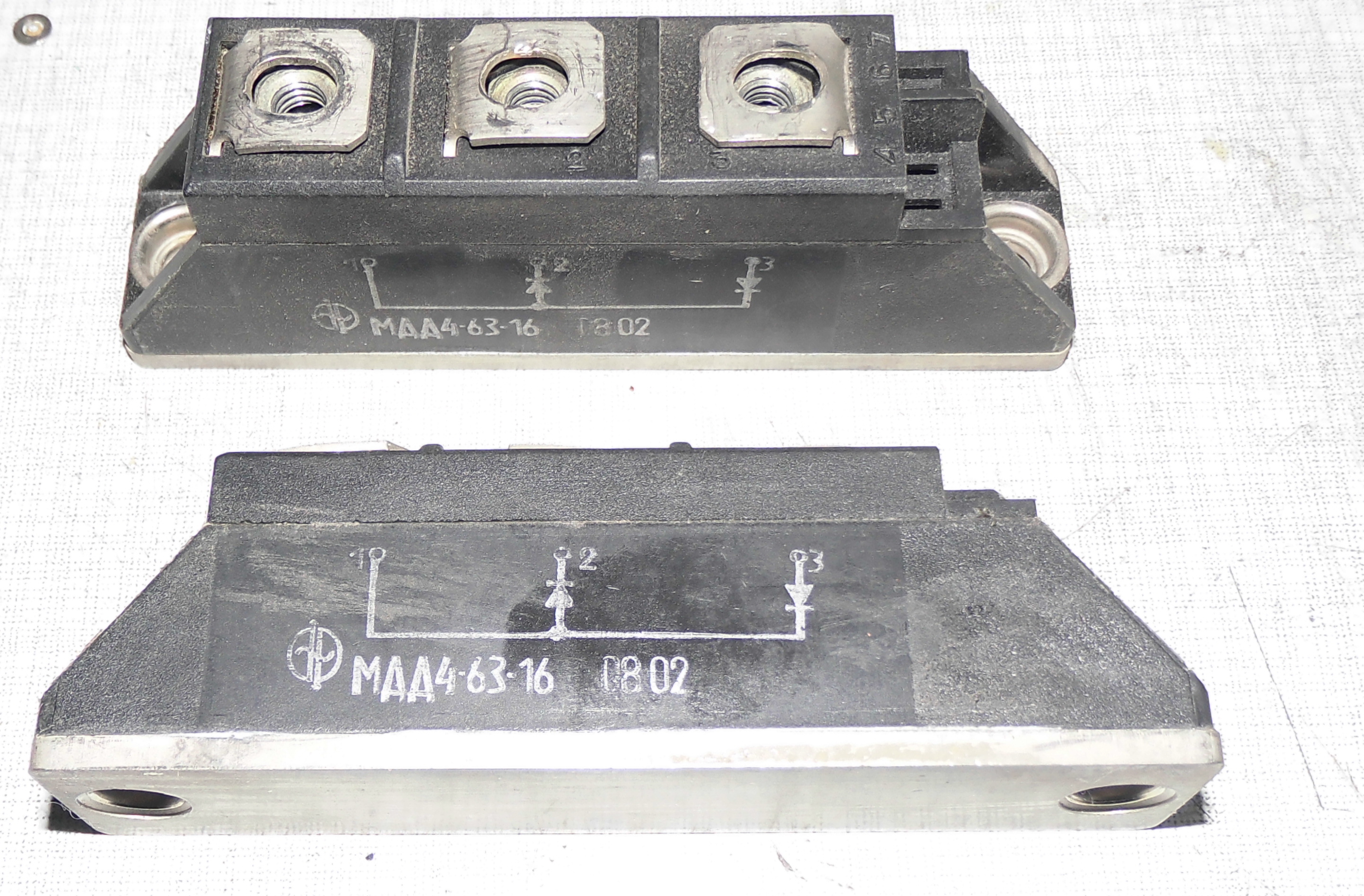

С наступающим праздником, господа, православные. Для источника питания УМ с выходной мощностью до 500 Вт хочу применить такие модули. Насколько это оправдано? С уважением, Сергей.
Суровое решение :)
МДД4/3-63-8
Модуль диодный низкочастотный.
Максимально допустимый средний прямой ток - 63А
Повторяющееся импульсное обратное напряжение - 800В
Длина - 92 мм
Ширина - 20 мм
Высота - 30 мм
Масса модуля - 200 г.
Климатическое исполнение по ГОСТ 15150: УХЛ4
И цена:
МДД4/3-63-8
Купить:
2 376.00 руб
Цена с НДС
Это своеобразный подарок к Рождеству. Сосед добывал драгметаллы, а эти ничего не содержат, к счастью... У этих диодов обратное 1600 В ( 16 ).
Отредактировано SNABBER (2020-01-06 10:52:37)
Могучие диоды с радиатором. Для наших целей вполне сойдут 6А6 или 6А10 на 600-1000 В.
