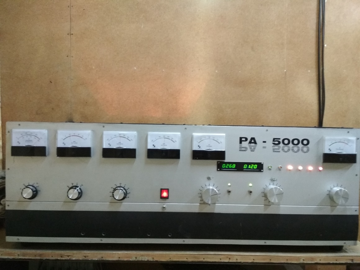

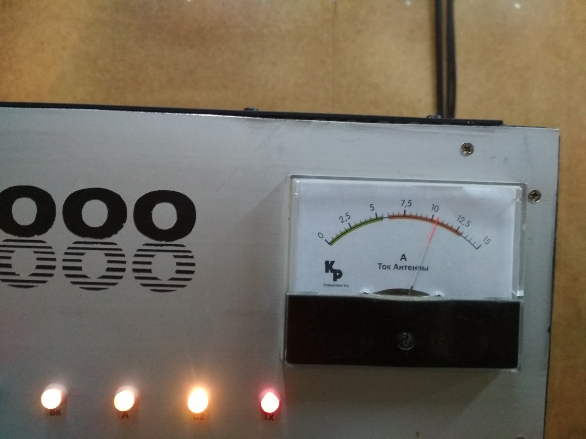

Ну и продолжение темы.
https://upforme.ru/uploads/000e/73/7c/372/t818514.jpg
https://upforme.ru/uploads/000e/73/7c/372/t842263.jpg
https://upforme.ru/uploads/000e/73/7c/372/t103736.jpg
https://upforme.ru/uploads/000e/73/7c/372/t492884.jpg

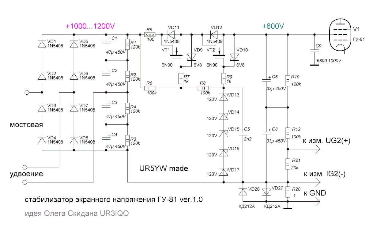

немного адаптировал схему для лампы ГУ-81
https://upforme.ru/uploads/000e/73/7c/337/t286184.gif

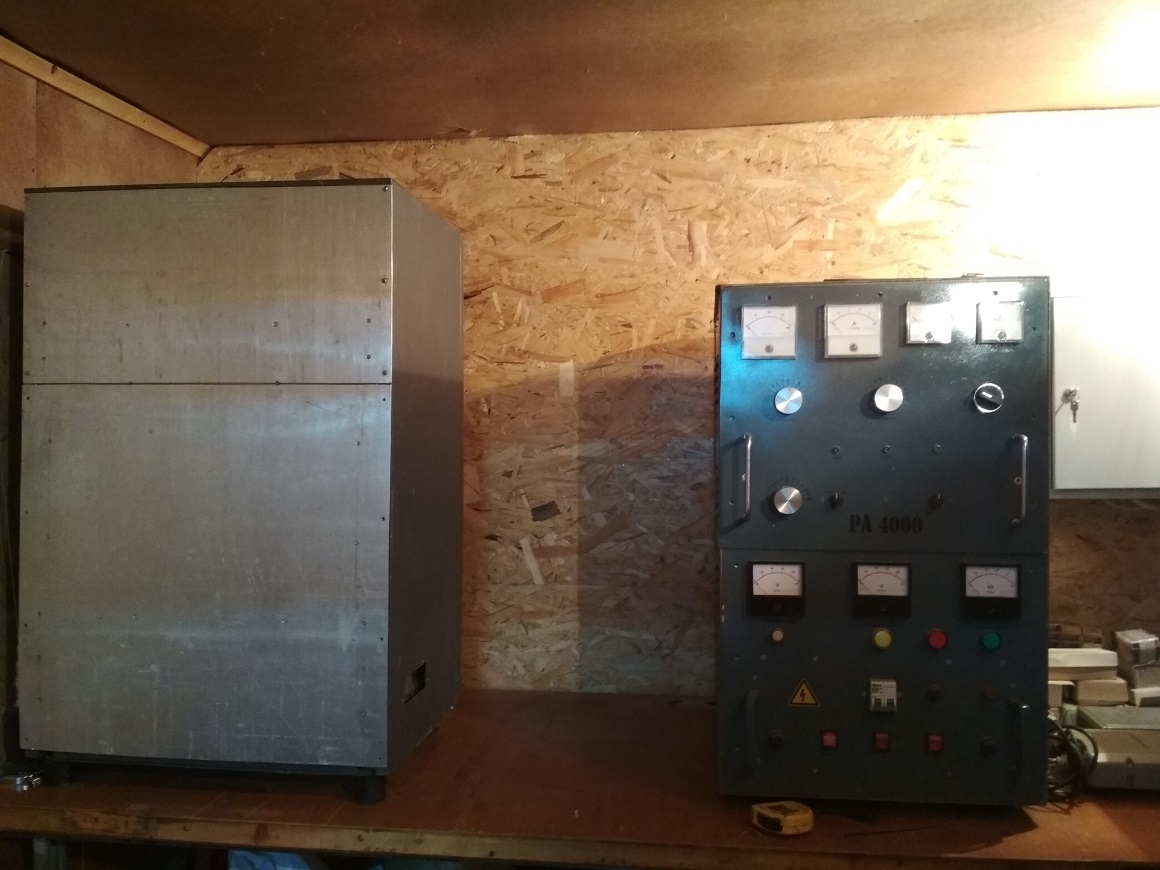

Да не ни какой обиды, Вы о чём? Я просто сделал для себя заметку, что кроме того, что выкладываются схемы, конструктив и вид изделия, в обязательном порядке нужно и показания приборов приводить, всего-то. Ну да ладно. Как я и писал ранее, УМ на позиции, летние работы практически завершены, на горах уже выпал снег и можно начинать заниматься своим хобби. Вчера супруга сказала, что она уже не ездок в загородный домик, на улице холодновато, так что теперь можно на все 100% трудиться над преодолением очередных трудностей, которые сами себе и создаём.
https://upforme.ru/uploads/000e/73/7c/372/t593606.jpg
https://upforme.ru/uploads/000e/73/7c/372/t194653.jpg
https://upforme.ru/uploads/000e/73/7c/372/t347524.jpg
https://upforme.ru/uploads/000e/73/7c/372/t311062.jpg
Ну вот примерно так это выглядит на сегодняшний день. Рядом с УМ 4000 будущий Ум на ГУ 35Б, который я начал переделывать из горизонтального исполнения в вертикальное. Первый вариант был весьма неудобен для ремонта и решил я его изменить. Приобрёл стойки HUAWEI от аппаратуры сотовой связи, очистил их от содержимого и приспособил для данного Ум и блока питания к нему. В третьей стойке будет УМ на НЧ диапазоны 160 и 80 метров, но это пока планы на будущее.

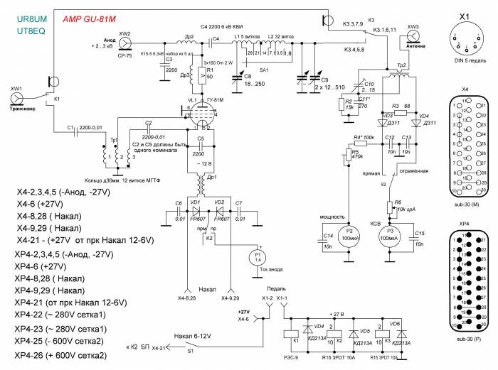

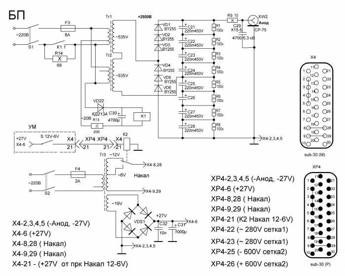

УМ на ГУ-81 с комбинированной раскачкой от UR8UM
https://upforme.ru/uploads/000e/73/7c/337/t649590.jpg
БП
https://upforme.ru/uploads/000e/73/7c/337/t712094.jpg

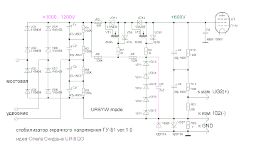

https://upforme.ru/uploads/000e/73/7c/337/t489255.jpg

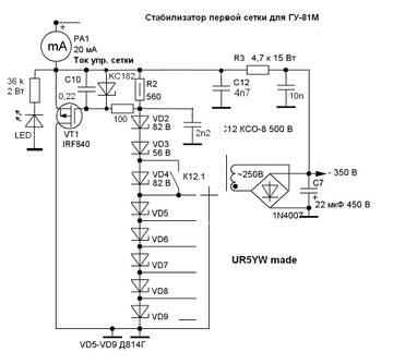

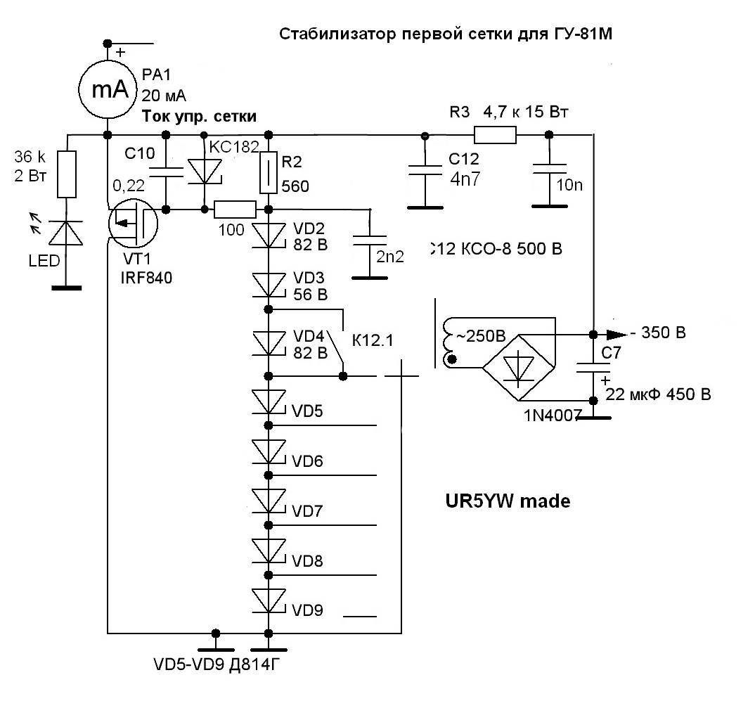

https://upforme.ru/uploads/000e/73/7c/337/t477922.jpg
https://upforme.ru/uploads/000e/73/7c/337/t265804.jpg
но у меня этот стабилизатор подвозбуждался, и я обратно перешел на цепочку стабилитронов.

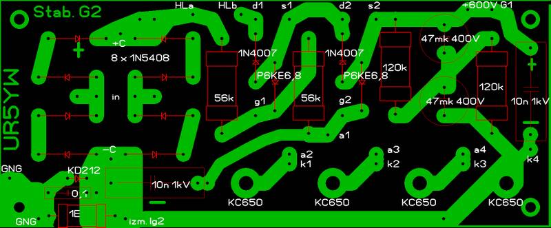

стабилизатор экранной сетки ГУ-81М.JPG под плату схему выложить можно?
135
stab.G2+900V ver.1.2.rar
