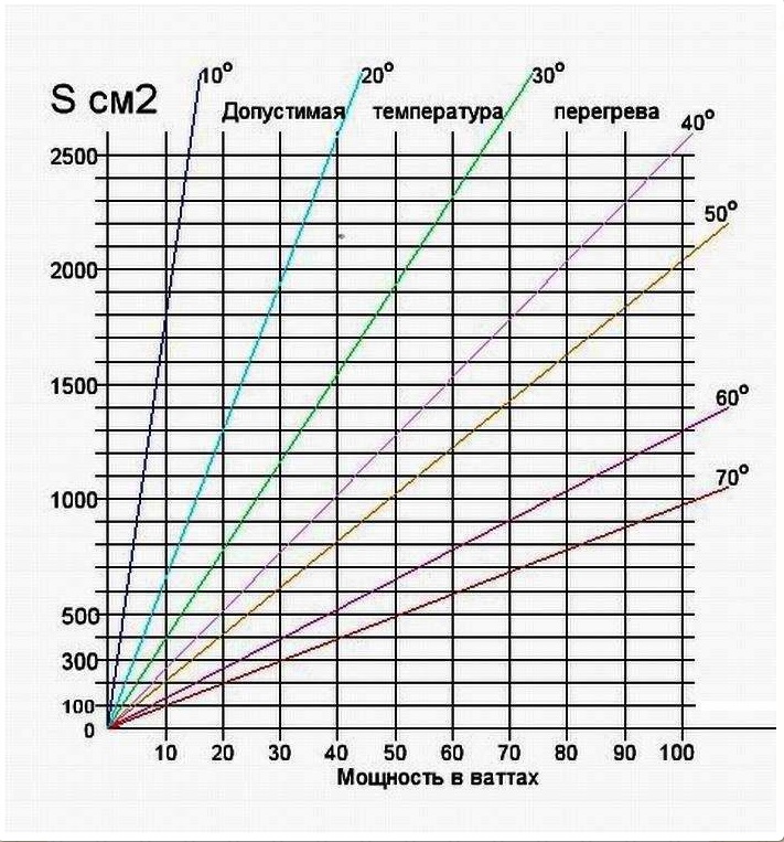

Ссылка на номограмму, по которой можно легко и быстро рассчитать нужную площадь радиатора охлаждения.
В таблице приведена температура при 0 градусов поетому прибавьте к данному значению тепмературу при которой у вас будет работать устройство например 20 градусов (комнатная температура).
Пример! При мощности которую рассеивает транзистор в 50 Вт, при площади поверхности радиатора 500см2, температура по таблице будет 70 градусов, прибавляем к ней 20 градусов (комнатная температура) и получаем что радиатор будет разогреваться до 90 градусов. Данный расчет приведен для пасивного охлаждения, то есть без обдува радиатора с помощью куллера!
Если нужен радиатор для более чем 100 Вт тепла, то номограмму можно эктраполировать до нужной мощности.

https://upforme.ru/uploads/000e/73/7c/2/t99212.jpg
мой руководитель UT0YA Петp Ватаманюк (SK) рекомендовал выбирать площадь радиатора из нормы 2...3 см кв на каждый ватт рассеиваемой мощности
Не получается тогда никак. Согласно номограмме к примеру на 100 Вт тепла нужен радиатор 2000 кв см.
А если по 2-3 кв см, то получится всего 100*3=300 кв см. Разница слишком большая 2000-300 = 1700 кв см. :dontknow:
