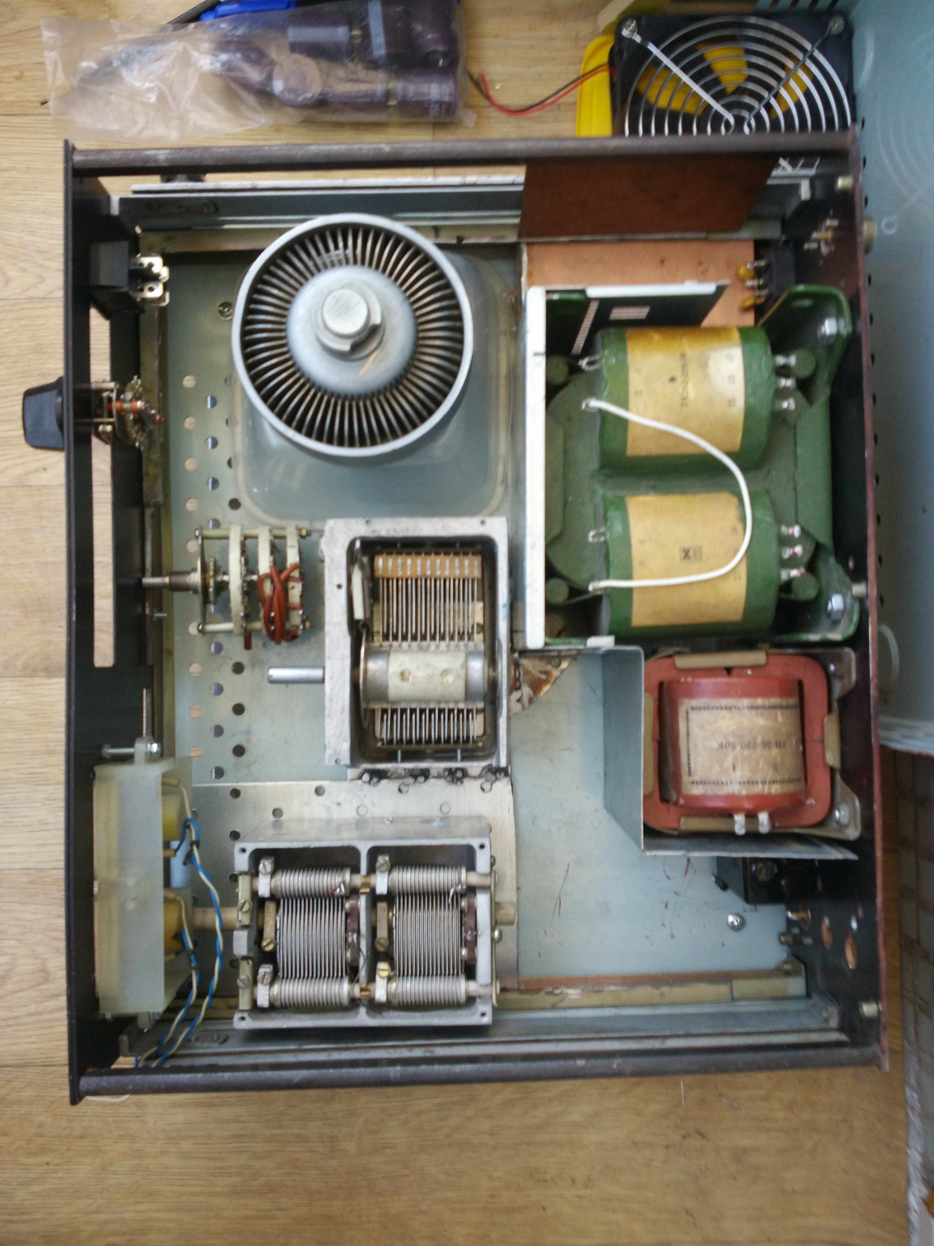

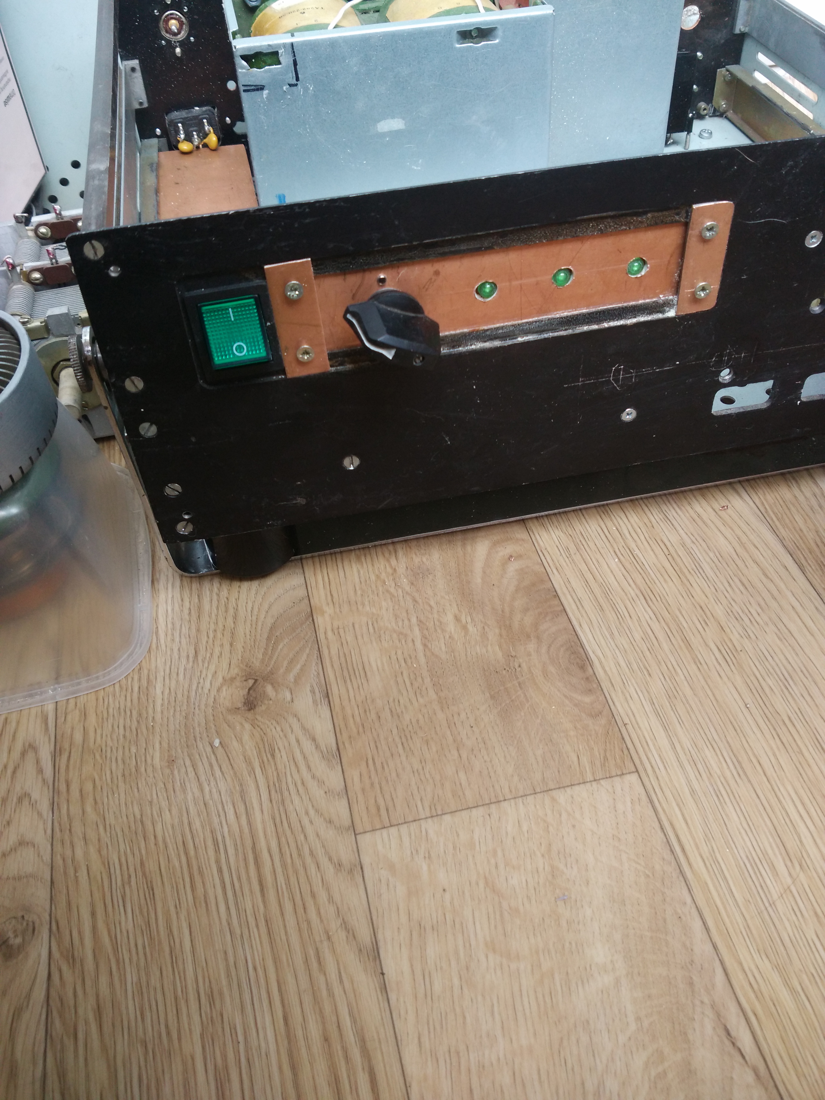

Сегодня это выглядит примерно так:https://forumupload.ru/uploads/000e/73/7c/412/t88348.jpg
https://forumupload.ru/uploads/000e/73/7c/412/t92445.jpg
Сергей
А где ВКС, анодный дроссель? Не нравится мне эта топология
Доброго дня, Александр!
Да  пока нет. Будет. Сейчас в стадии изготовления самодельная панель по лампу.
Работа еще впереди.
Сергей
ua0wy написал(а):
Работа еще впереди.
И у вас есть хороший шанс сделать неправильно, не оптимально.

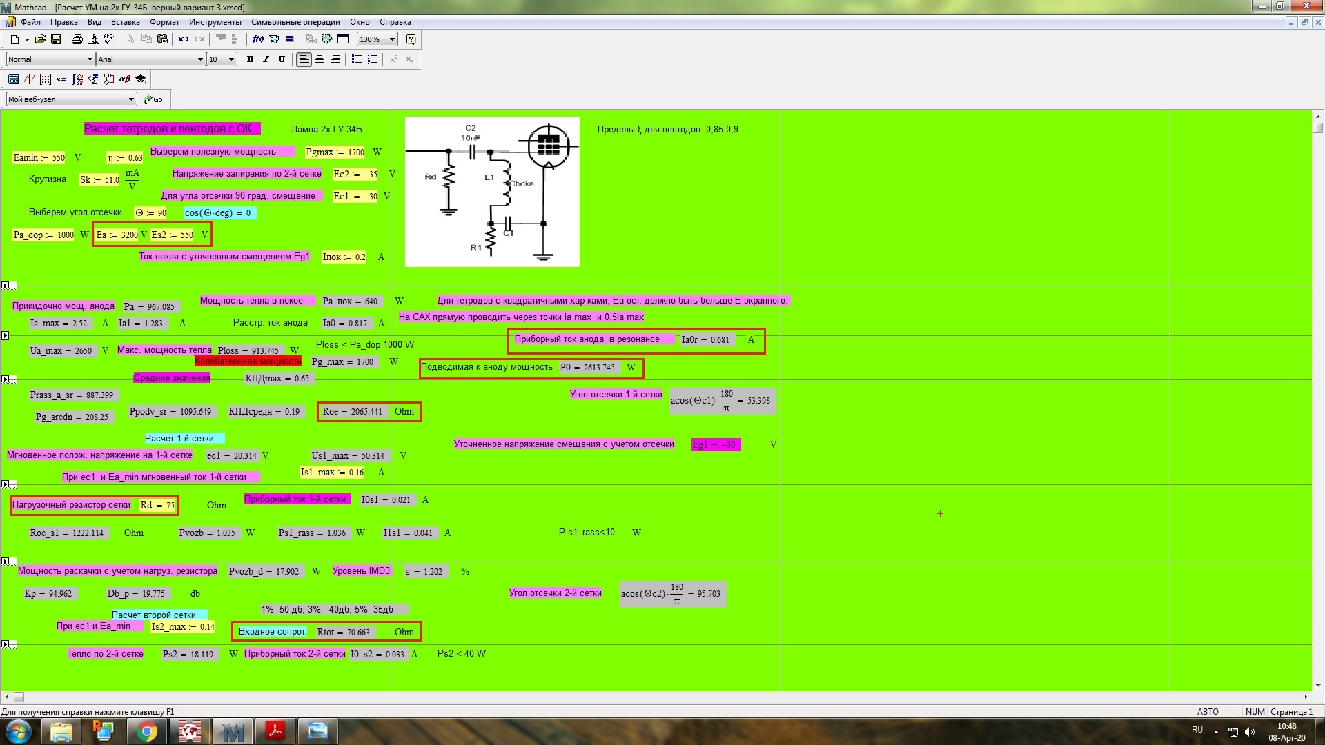

Александр, если вас не затруднит, сделайте пожалуйста расчет под 2 гу34б. Анодное под нагрузкой 2а 3200в. Экранного пока нет, но проблем сделать необходимое нет. Интересно сколько максимально можно выжать с 2х гу34б? Заранее спасибо.
Вот расчет под 2 лампы 34Б. Экранное 550 В, не больше.
Входные контура следует рассчитывать под 50/70 Ом. Резистор нагрузки сетки  75 Ом/10 Вт.
Roe = 2065 Ом.
Входные контура и ВКС нужны?

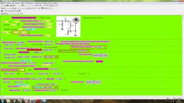

В расчете для двух ламп, хорошо видно, что подводимая мощность, без учета накала  и питания 2-й сетки мощность 2613 Вт. Значит для одной лампы это вдвое меньше, но никак не 400 Вт.
Александр, большое Вам спасибо за расчет. Есть над чем подумать. Уже видно, что для получения той же мощности, можно использовать одну гу43б.

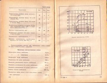

Паспорт ГУ34Б.
У меня режим усилителя с общей сеткой - ОС, Uc2=450В.
