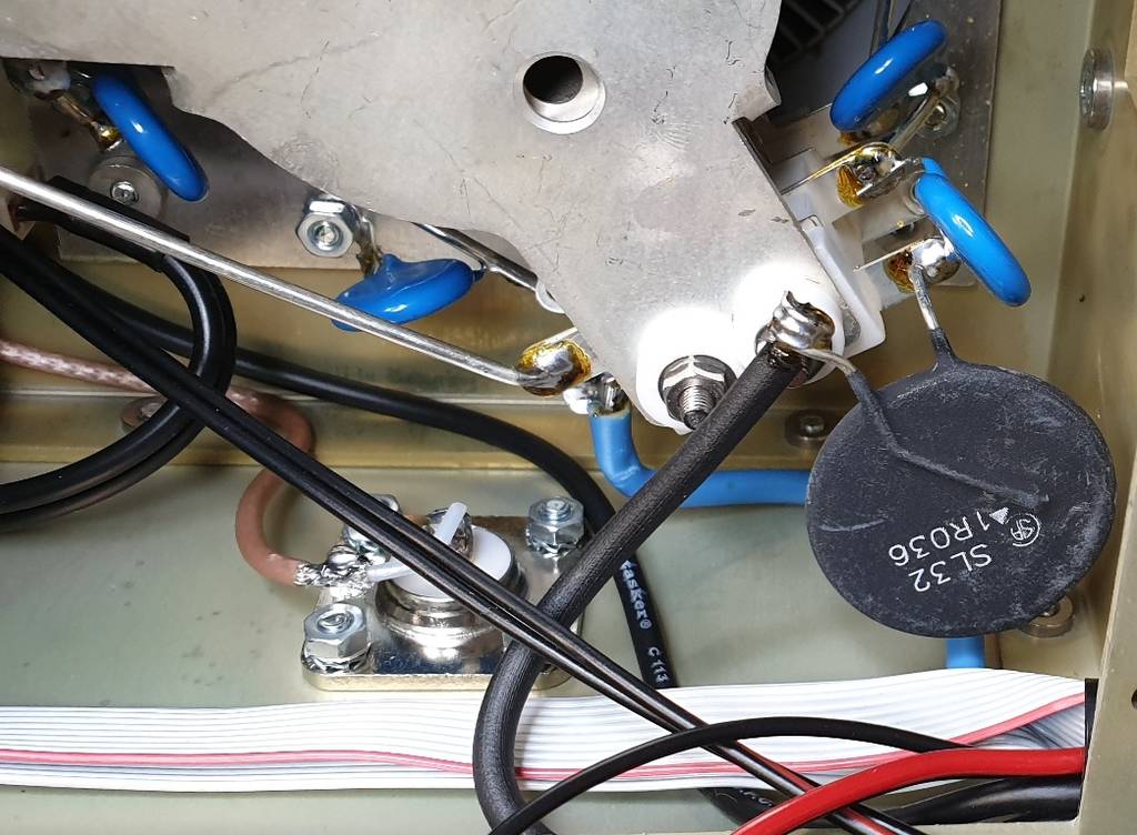

https://upforme.ru/uploads/000e/73/7c/407/t246881.jpg
А самое простое решение - термистор по сетевой.
А здесь что стоит в накале?
LY1O
Jonas_LY1O http://www.qrz.lt/ly1o/
Это термистор. У ГУ78Б мощность накала 80 Вт, это уже много, поэтому желателен плавный пуск.
Но ГУ34Б это совсем другая лампа с накалом 40 Вт.
Плавный пуск оправдан в умножителях, при пуске там очень большие токи. В накале очень мощных ламп, где ток накала 20 А и больше, и пусковой ток в несколько раз больше. В этих случаях это оправдано.
А иначе можно дойти до абсурда, например плавный пуск всех ламп в UW3DI  :dontknow:
