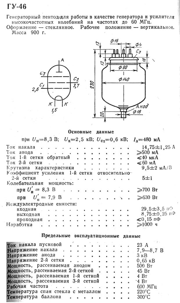

Jonas_LY1O написал(а):
иначе зачем указывать допустимый ток если его нелзя превысить
А это совсем другоя история.
Не совсем так. В паспорте указано ,, Ток накала пусковой - 23А,, Это означает, что в момент пуска накала, ток будет 23 А.
Но это вовсе не означает, что именно 23 А и есть предел тока. Иначе бы было написано ,,Предельный пусковой ток накала 23 А,, Предельный ток накала как правило больше тока накала в десятки раз, поэтому пусковой ток накала не может повредить нить накала. Отсюда и не оговорены производителем особые условия пуска накала, например как использовать только плавный пуск накала. Но раз не оговорены такие условия, то допускается обычный режим подачи накала.
В первом случае это информативное сообщение для пользователя, конструктора РЭА, чтобы он мог расчитать накальный тр-р, его мощность, диаметр провода намотки и т.д.
Во втором случае - это предел тока, свыше которого лампе грозит выход из строя нити накала и никаких гарантий от производителя.
122
В паспорте написано:
Пределные эксплуатационные данные
Ток накала пусковой .  .  .  .  .  .  .  23 А
Похоже на то что
Или я по русски ни таво? :D
А можно сюда паспорт показать?
У меня данные этой лампы и ничего подобного нет  :dontknow:
124

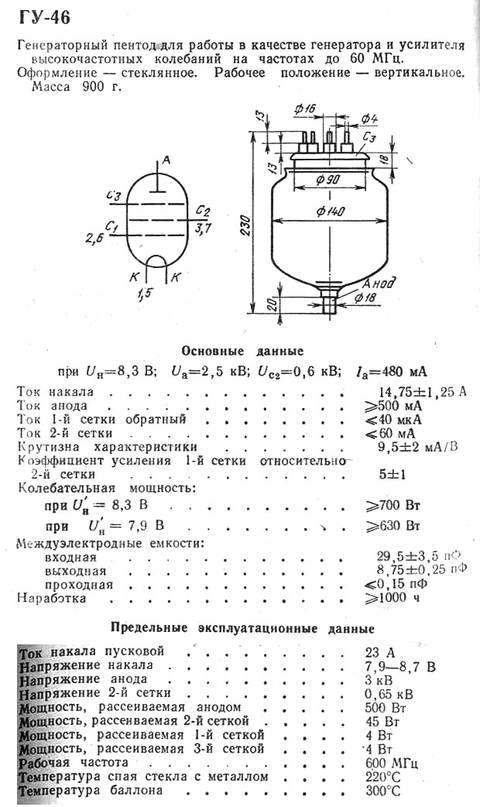

Вот он.
https://upforme.ru/uploads/000e/73/7c/407/t865295.jpg
LY1O
Jonas_LY1O http://www.qrz.lt/ly1o/
125
Так это лампа совсем другая, это ГУ46 , а тема про ГУ34Б.
Все верно, если это указано, то это так и есть.
Но следует учесть, что мощность накального транса конечна, потому обязательно будет просадка под таким током, поэтому в итоге останется не 23, а все 15-20 А. Вот почему у Евгения этаи лампы, 2 шт, работают без плавного пуска накала.
126

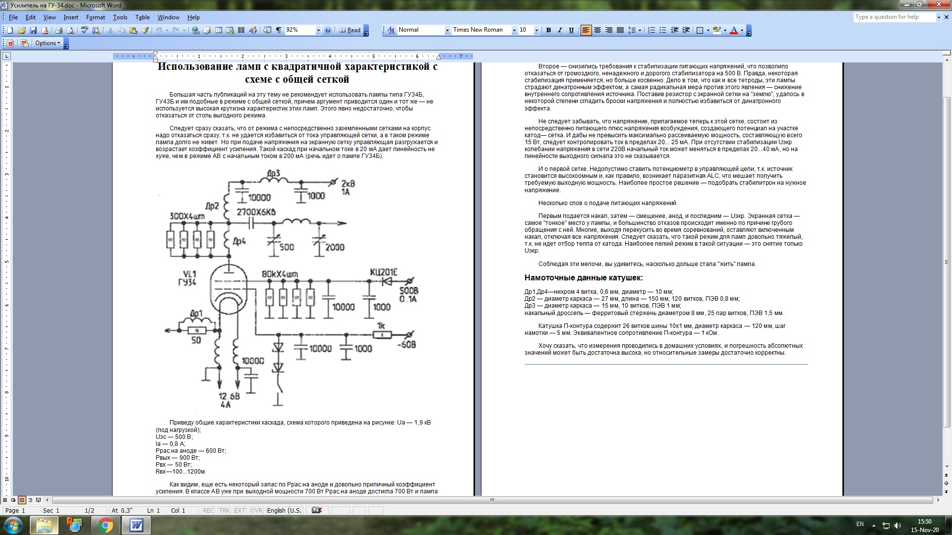

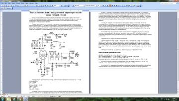

Александр,  Добрый вечер, немного подниму тему старую, но наконец добрался до долго лежащей лампочки, а именно ГУ34Б. Нашел пожалуй единственную схему http://www.qrx.narod.ru/hams/um_gu34.gif с заземленными сетками, накал собрал на ТС180-2 с двух обмоток то что нужно, под нагрузкой честные 12.2В. Теперь самое геморное на чем собрать анодное, прочитал несколько веток dl2kq начал склонятся к умножителям. Напряжение в сети плавает 220-250 переживаю за большой разброс при умножении. Была еще мысль взять ТОР от стабилизатора напряжения на 10КВт и намотать на нем транс, но думаю это будет еще больший головняк. Можно ваш расчет для одно лампочки ГУ34Б и сколько в анод вкачивать (по родному паспорту с лампой написанно 1800+ (максимум 4000), в схемах и на форумах фигурирует в основном в диапазоне 2000-3500В. Спасибо.
140
Добавлю, если есть что то из рабочих проверенных схем для этой лампочки? В П-контур хочу добавить WARC диапазоны. Возможно есть что то готовое?!
141

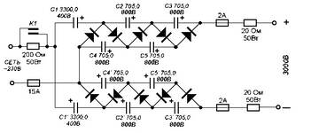

Схема на ГУ34Б. Анодное здесь указано даже 2 кВ и мощность 900 Вт. Если так, то емкость кондеров умножителя нужна 900 мкФ.
https://upforme.ru/uploads/000e/73/7c/2/t559165.jpg
145

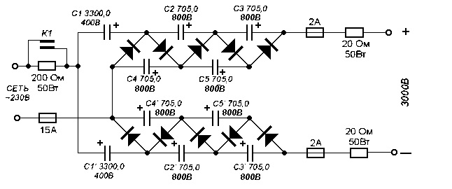

Умножитель на 10
https://upforme.ru/uploads/000e/73/7c/2/t459796.jpg
146

R7RBE написал(а):
можно ли сделать два умножителя на 4 с каждого выход будет 1200В и соединить их последовательно на выходе.
Чревато  :crazyfun:
Попробуйте в симуляторе и откажитесь от этой затеи.
Напряжения, токи... Именно при состыковке двух умножителей.
И, кстати, один х8 (а будет именно он, а не х10) вообще габаритами не особо. С современными конденсаторами...
А случайные электролиты в мощном умножителе - путь к победному салюту. Иногда с разгромом внутри отсека.
