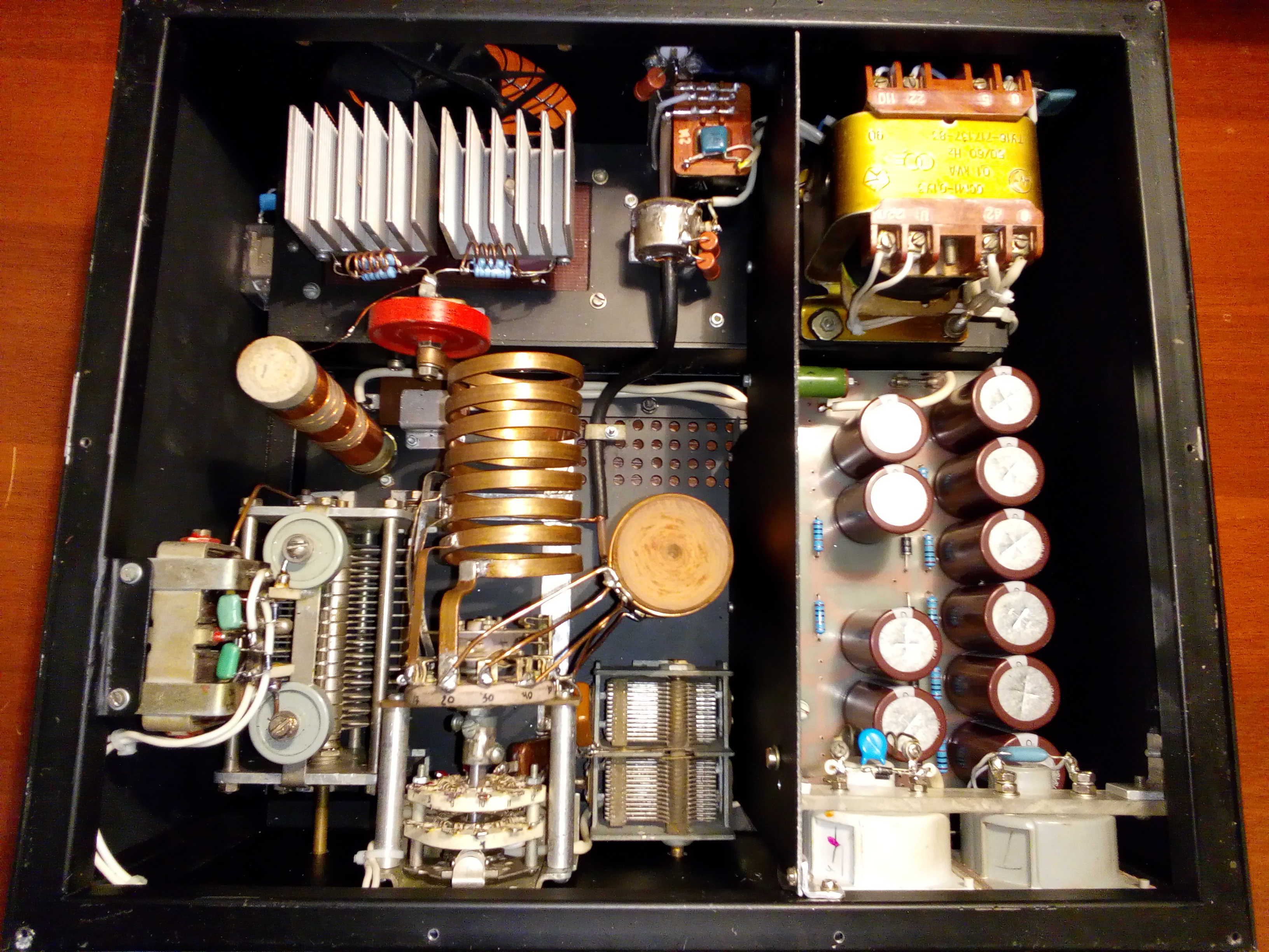

Тут просто образовался бартер  :D  Отдадут такой вот усилитель от YAESU FL2100Z, но в нерабочем состоянии и к нему комплект новых ламп 572B, но лампы сразу сказали, это Китай будет. Идея у меня такова....  Свой запустить на 572-х, а потом на досуге, отремонтирую этот FL2100Z, туда поставлю советские 811-е шт.  Сколько отдаст, столько отдаст, но думаю, 350вт, с двух можно будет  снять...  Сказали там беда с галетником и сам конструктив не шибко удобный в этом УСМ, но придет, гляну, что и как. :glasses:
https://upforme.ru/uploads/000e/73/7c/331/t500409.jpg
https://upforme.ru/uploads/000e/73/7c/331/t583966.jpg

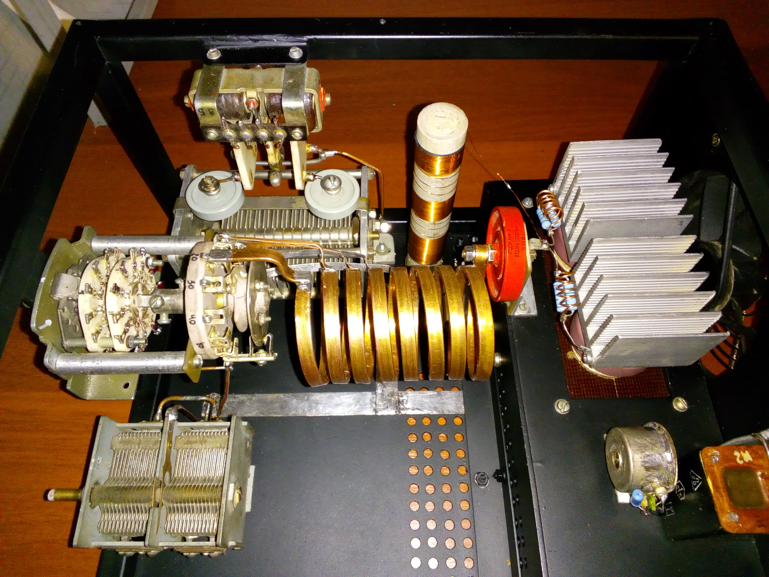

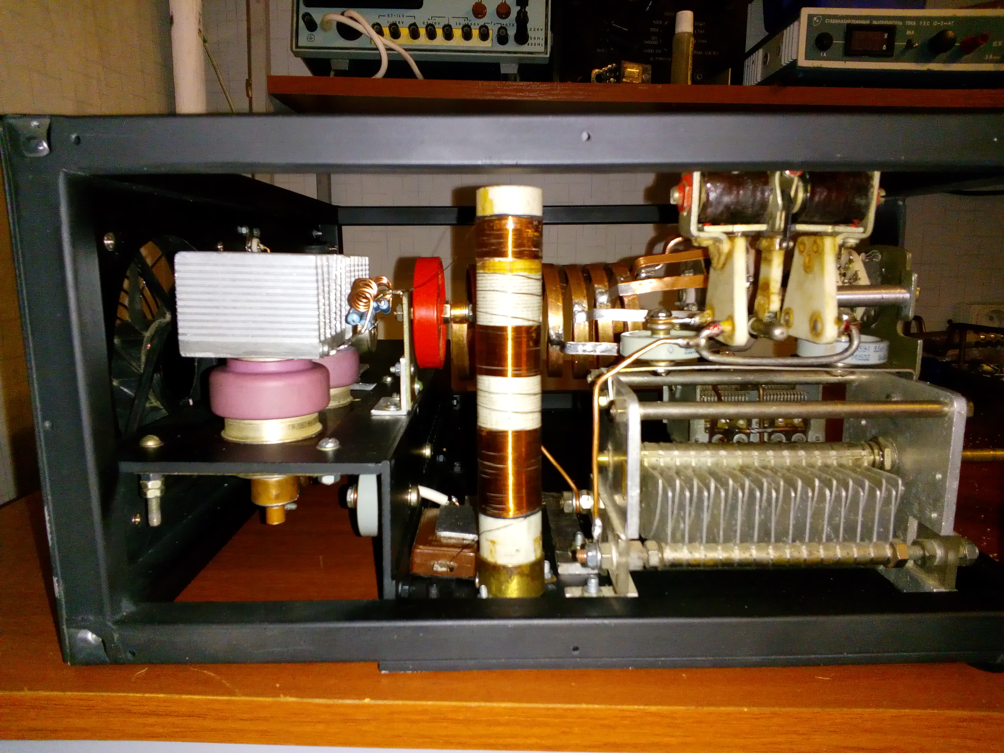

Нечего гадать. Я посмотрел в инете монтаж и вообще компоновку этого УСМ FL2100Z, как я оцениваю, переделывать его кардинально, не вижу смысла! Это 500-600 ватный усилитель. БП не внушает доверия.... малая энергетика у него да и скорей всего еще небось с удвоением собран и это  все в одном корпусе. Потому, считаю, что и придерживаться нужно того, что есть.
Собран весьма компактно, а это так же минус. Если удастся починить, то только на двух Г811 его запущу.  Лампы стоят там на боку. А лично я отношусь негативно к такому расположению, тем более, если слабые  сетки у таких ламп.
https://upforme.ru/uploads/000e/73/7c/331/t838225.jpg
Галетник как мне рассказали, там хилый. И в том конкретно варианте, уже прогоревший. Он там набран в "шашлык" имеет одну ось. Коммутирует входные фильтры еще.  Нужно будет думать, чем заменить..  Ставить  реле, не хочется... Так если все менять, по уму, то мало что останется от первоначального конструктива , а  я не хочу время терять....  Я лучше свой на двух 81-х  до собираю, до конца, и так все с трудом дается.... учитывая мою занятость.
Мой старый УСМ на 4х811, может выглядит не так эстетично, но с него я точно получу 1 квт, а может даже и больше чуток, если лампы сменю на 572-е. Мой БП гораздо мощней и  выдаст все что нужно. Есть большой запас на моеднизацию, а в этом варианте, этого резерва я не вижу, без кардинальной переделки.

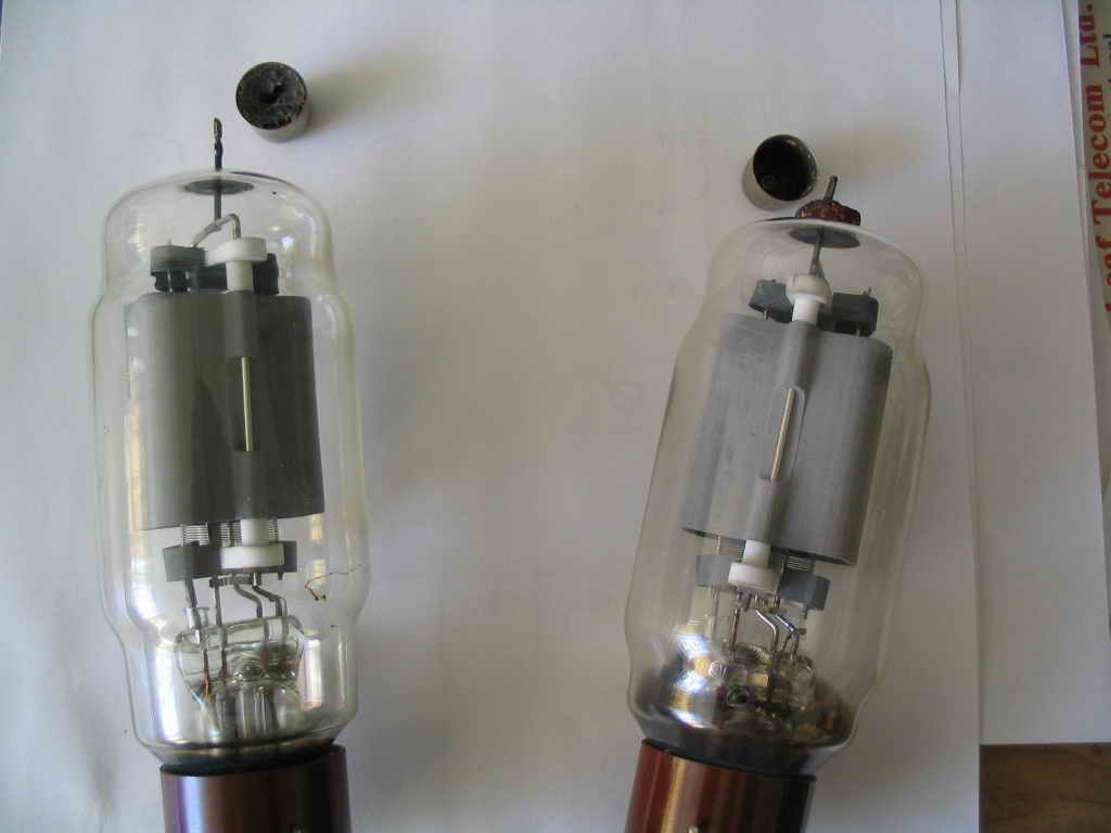

Вот фото моих ламп 572 после одного из контестов. Лампы были китайские.
https://upforme.ru/uploads/000e/73/7c/2/t762466.jpg
Рюмашки под корвалол и валокордин. Все Китайцы продумали :)
Ну разве что так.  :dontknow:
Восстанавливать колпачки я не вижу смысла. Проще сделать под винтовой зажим и это будет надежно и вечно. Ну или покупать лампы фирменные от Taylor, но они стоят сильно дороже.

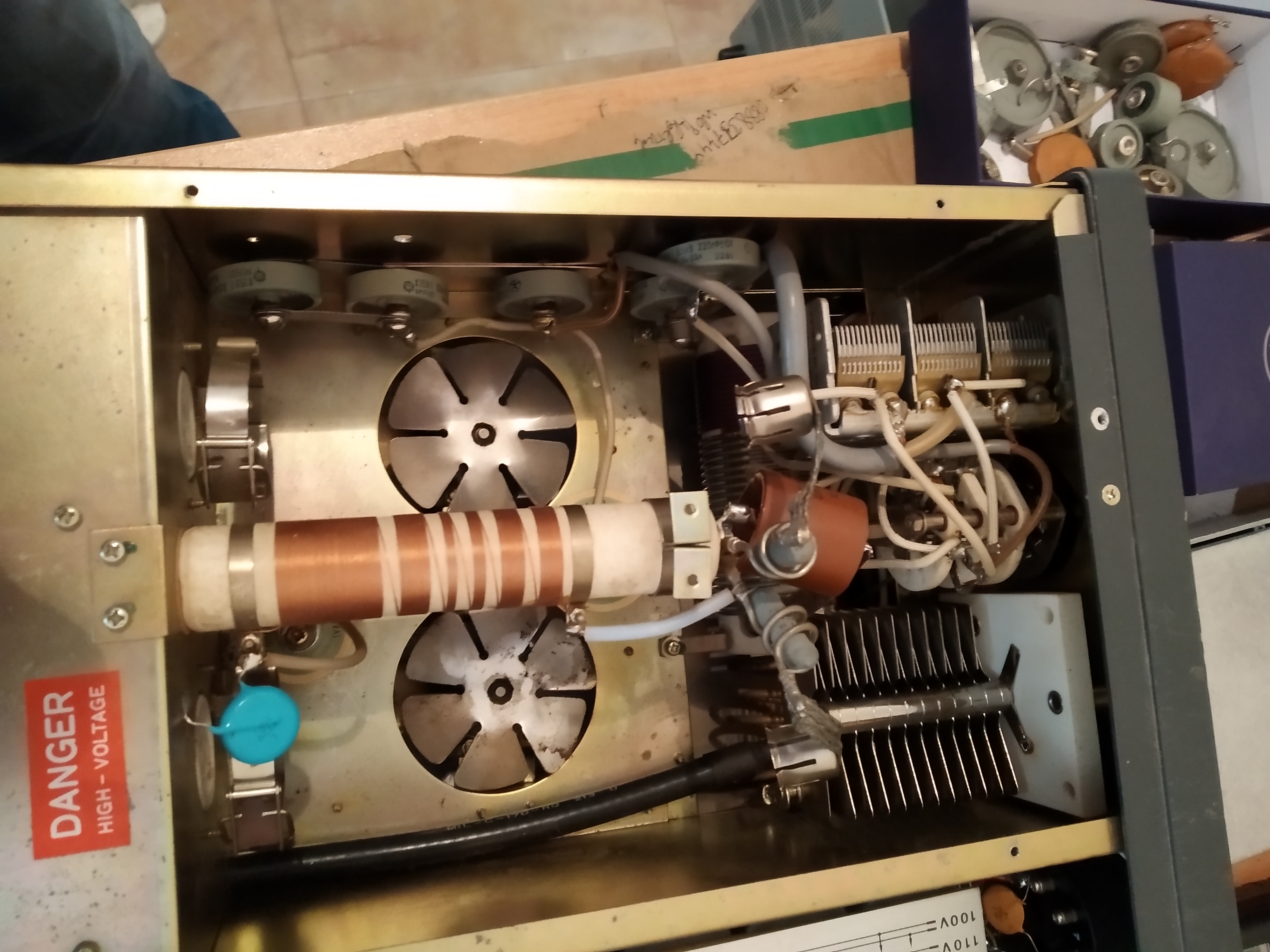

у меня попал FL2100Z с двух 572В. Все модернизации были сделани, причем очень грамотно, но усилитель не хотел строится.
Оказалось, что почти все ВЧ конденсаторы ушли из номиналов, а у некоторые даже были трещины из за нагрева лампового отсека.
Поменял все на Русские К15У и какой-то немецкий и усилитель заработал. Конечно пара 572В уже дохлие и больше 450W не дают, но преработка на двух ГИ7БТ
того стоит, только более чем 750W, галлетник не выдержит. Много для модернизации етого усилителя естЬ на сайте PA0FRI, еще поищите HB9HLH об преработке

2 лампы ГИ-7Б могут дать до 1000-1200 Вт, но галетник нужен мощный и очень хорошее охлаждение.

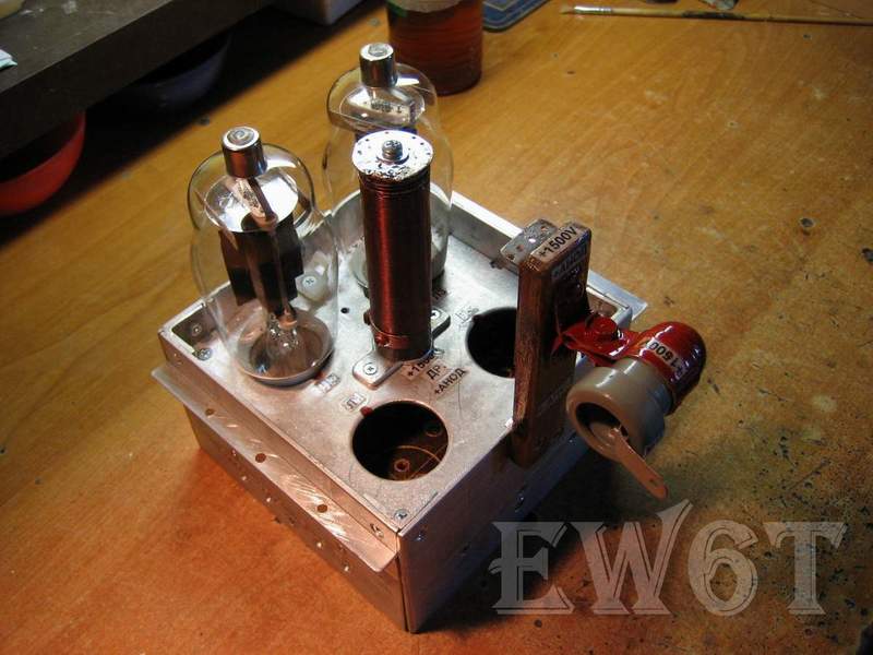

Давно чесались руки свой старый УСМ на 4хГ811, переделать, но подарили тут неплохой каркас от какого то измерительного прибора и подумалось, что проще новый сделать, чем старый переделывать.  А старый пускай пока живет, как и был когда то сделан еще в 1997 году. Недостатков там много было... Будет не нужен, пущу на комплектующие...
Одним словом, задумка такая. В одном корпусе размером 394х345х203мм, всунуть и ВЧ и БП.  Это должен быть небольшой УСМ на каждый день работы в эфире. Легкий и незатейливый и удобный для размещения на столе.  Начал процесс с изготовления отдельного лампового узла. Сам узел легко съемный будет, то есть учитывая энергетику БП ( 1000в-1300в-1500в - 1700в на 1 А),  можно, в случае надобности поставить будет замену 811 лампам, ( например ГИ-7Б или близкие по параметрам триоды) в посадочное место на шасси.
Дело в том, что у меня традиционно, большой запас Г-811 ламп и как всегда не было панелек к ним. Пришлось все делать с нуля.
Лампы капризные, поэтому сразу были обвязаны  противо возбудными  цепочками на УКВ .  Надо или не надо, будущая настройка покажет....  , главное предусмотреть посадочные места под RLC элементы сразу.
Что получилось, видно на фото.

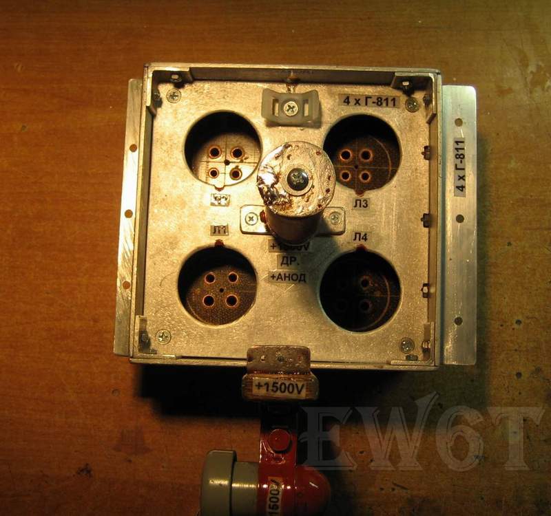

Вид сверху. Лампы утоплены на размер цоколя. Основание под панельку, стеклотектолит, толщиной 11 мм, в котором развальцованы медные трубки под контакты лампы согласно размеру и диаметрам.
https://upforme.ru/uploads/000e/73/7c/331/t360158.jpg
Подвал шасси корпуса глубиной 75мм, поэтому сверху лишь останется 15 мм. Вид узла сбоку с стороны подвода питания и д.р.
https://upforme.ru/uploads/000e/73/7c/331/t925910.jpg

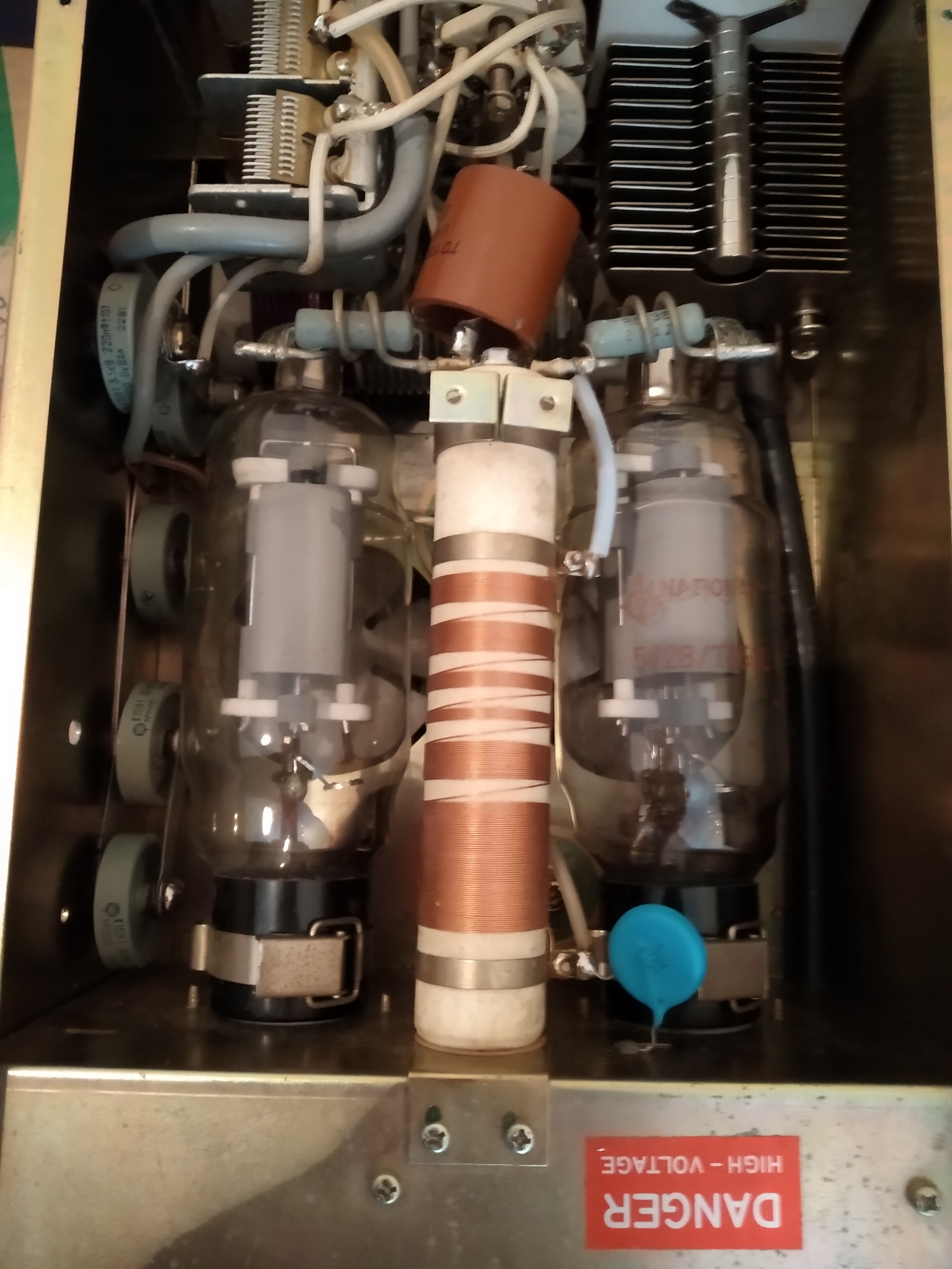

Вызывает вопрос Анодный дроссель в такой компановке. Очень хотелось бы поставить его по центру, между лампами, но беда в том, что нет запаса высоты совсем. До уровня колпаков ламп, это всего 100мм.  Я намотал примерочный дроссель, получилось 170 мкГн. Провод ПЭВ-041мм. Диаметр текстолитового каркаса 25мм.
Буду искать  керамику и мотать новый более тонким проводом, например 0.36мм, что бы индуктивность вышла за 220 мкГн.
Расстояние к сожалению, близкое к балонам ламп, это примерно 10-12мм, но надеюсь на обдув...
Можно ли оставить Дроссель в таком положении или все же придется его от туда убирать и делать лишь стойку (как точку крепления) для антипаразитов?
https://upforme.ru/uploads/000e/73/7c/331/t944560.jpg
https://upforme.ru/uploads/000e/73/7c/331/t611999.jpg

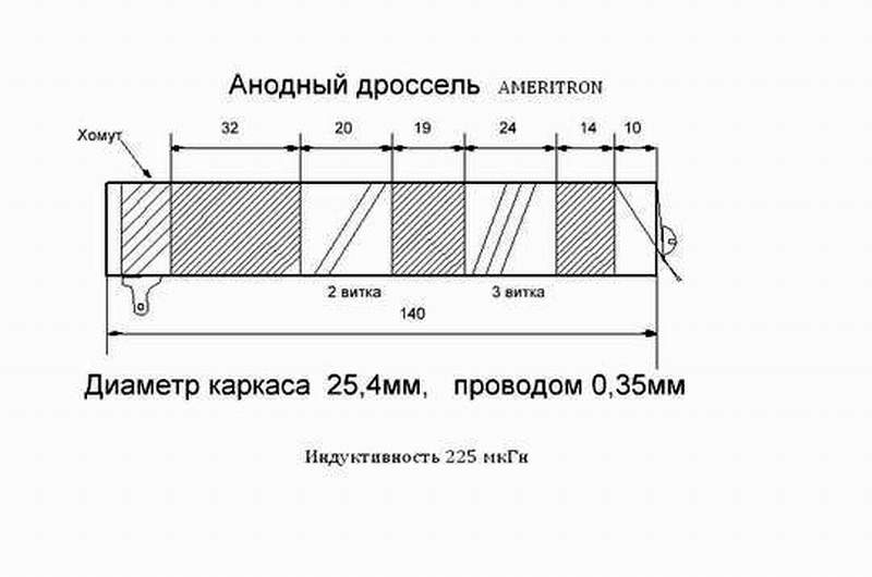

Хороший и проверенный вариант анодного дросселя, это классический образец от Америтрона.  Многие делали ( кто то покупал отдельно), побочных резонансов от него нет на всем КВ диапазоне. Но проблема в том, что у него каркас длиной 140мм, а мне его вертикально не поставить, только выносить за пределы лампового узла на шасси и там крепить.
Нужно искать правильный выход как поступить. Как вариант, если найду керамику, то желательно диам. на 30 мм, тогда в размере на 100 мм общей высоты, возможно будет получить нужную индуктивность....

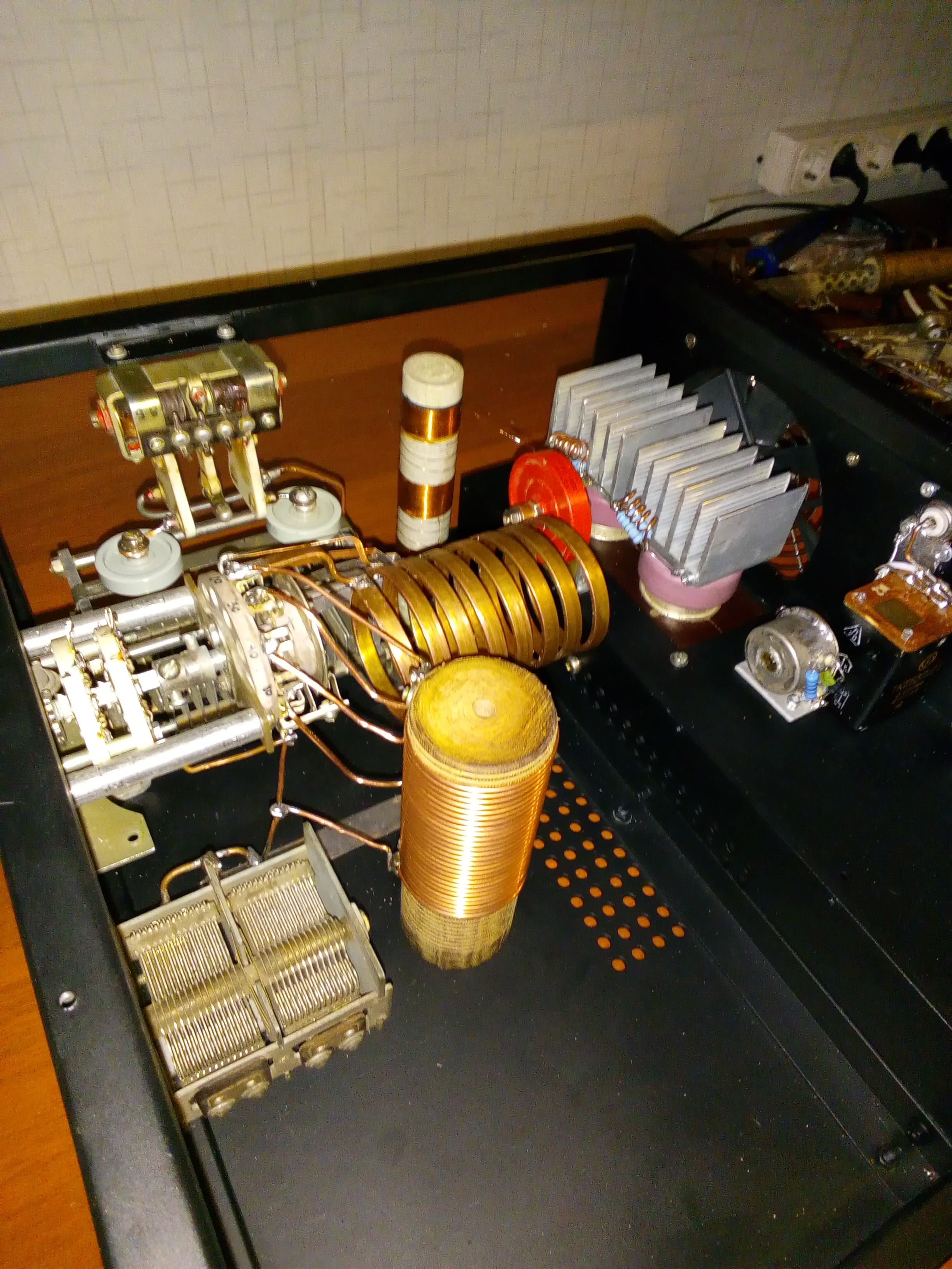

По мне, я бы применил пару ламп ГИ-7Б и умножитель напряжения сети на 6. Свободно можно 700-800 Вт, легкий и мощный БТр УМ, как это выполнил RV3MS

Отличный УСМ! Но у меня нет ГИ-7Б и есть много 811-х. Около 3-х десятков. Куда их девать то...
Да и какая разница, мощности примерно одни и те же на выходе.  :)
Откопал у себя керамику на дроссель, диам. 30 мм, длиной 105мм.  Попробую на нем намотать проводом ПЭВ-0.41.  И потом прогоню его на анализаторе в качестве генератора и ВЧ вольтметра на побочные резонансы.   Вот у автора выше на усилке тоже секциями намотан....  Видно что керамика у него более длинная. У меня так не получится  наверное.  Буду мотать сплошной намоткой виток к витку, замерю индуктивность, посмотрю что получится. Если не пойдет, тогда уже буду мудрить другой вариант  намотки.
P.S.БТ блоки не люблю по жизни. Это было и раньше известно и 20 и 30 лет назад и только последние 5-10 лет стало популярным...Схематехника для бедных. Sorry! :blush:
Кстати, про ГИ-7Б. Стреляющие лампы, если Анодное выше 1500В.  Тогда уж лучше ГИ-46...
Отредактировано Alex_EW6T (2024-05-24 08:56:56)
Намотал я новый дроссель на керамике диаметром 30мм, проводом ПЭВ-0.45мм. Намотка сплошная по всей длине. Получилось 215 мкГн. Проверил собственные резонансы ГИРом в полосе 1.7-50мгц, предварительно установив на рабочее место его. Получилось следующее: 8.00мгц-16.50мгц-22.2мгц и есть небольшая совсем реакция на 28.0 мгц, что наверное не очень хорошо. Но отклонение стрелки, совсем небольшое.
Подумалось, что если было намотать проводом 0.36-038, индуктивность вышла бы по более. Правда еще не знаю, буду ли я делать диапазон 160м.
