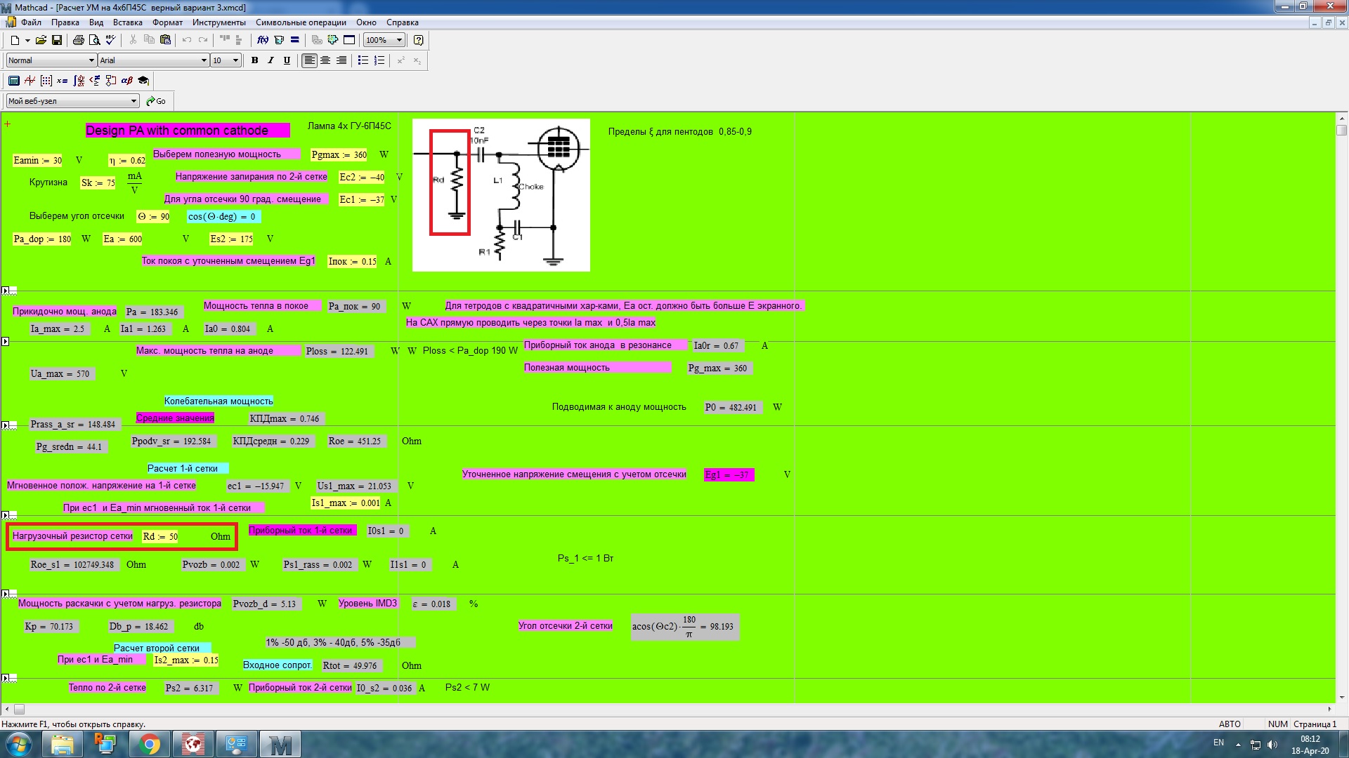

Вот расчет УМ на 8 лампах 6П45С. Работает от 160 до 10.
https://upforme.ru/uploads/000e/73/7c/2/t662459.jpg
Сохранил расчет у себя на компе. Может пригодится когда...
