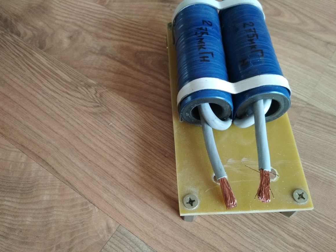

Павел UN3J написал(а):
Не будет ли перемагничивание сердечников?
Думаю, что как накальный дроссель (50ГЦ) - пойдет.
Но тоже сомнения после вот этого:
Лампа ТЕСЛА RE5XN является лучевым тетродом с прямонакальным катодом и значением рассеиваемой анодом мощности 5 квт, который предназначен для применения в качестве генератора или усилителя мощности высокой частоты в каскадах....
А вот добавление еще и постоянки - не знаю, переварит ли дроссель все это вместе.
Дело то в том, что переделать сейчас, нет ни каких проблем, и лучше, если это требуется, сделать переделку именно сейчас, поскольку место его установки не совсем доступно будет в дальнейшем. В данном отсеке, под панелькой лампы, будут стоять накальный трансформатор, две турбины по 300 м3/час  и этот дроссель. Сейчас пока я занят изготовлением нижнего блока, в котором будут все стабилизаторы питания сеток драйвера и собственно ОК, накальный трансформатор драйвера, питание всех реле, анодное питание драйвера. блок довольно тяжёлый, но так и должно быть, поскольку стойка УМ высотой 1,5 метра и центр тяжести должен быть снизу. Собственно драйвер готов был на 80%, но буду переделывать. Предполагалось использовать в нём ГУ 43Б, но пришла шальная мысль, что нет смысла терять преимущество прямонакальной лампы в ОК, которая будет готова к работе через 5-7 сек(время плавного пуска накала), с использованием лампы в драйвере с временем готовности 5 минут. Заменю её на ГУ 81М, которая легко обеспечит необходимые 700-800 Вт возбуждения и УМ будет готов к работе через 5-7 сек полностью. Вот такие у меня мысли на этом этапе.

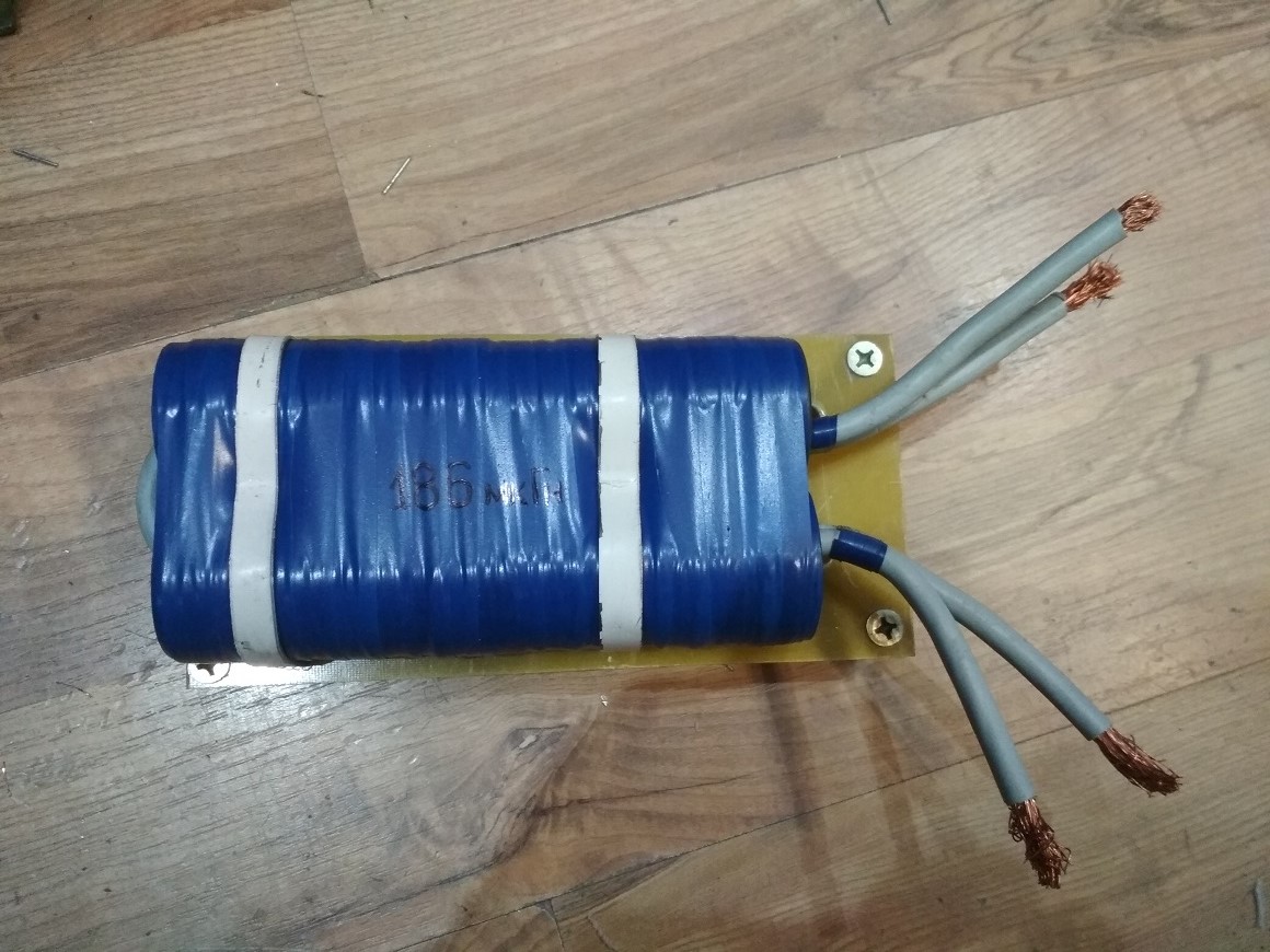

Спецы молчат, значит лучше переделать. Вот так получилось.
https://forumupload.ru/uploads/000e/73/7c/372/t91895.jpg
Вот так получилось.
индуктивность каждой обмотки 275 мкГн
Сразу упустил как-то.
Раз есть измеритель индуктивности то проверить много времени не займет. Вам же надо знать, не свалится ли сердечник в насыщение из-за постоянной составляющей?
Так намотать обмотку измерения, замерить её. Потом подать на силовую обмотку (точнее - пропустить через силовую обмотку) расчетный ток анода+катода. Не падает индуктивность обмотки измерения? Повышаем ток и увидим начало насыщения. Так можно и запас по пост. току узнать довольно точно.

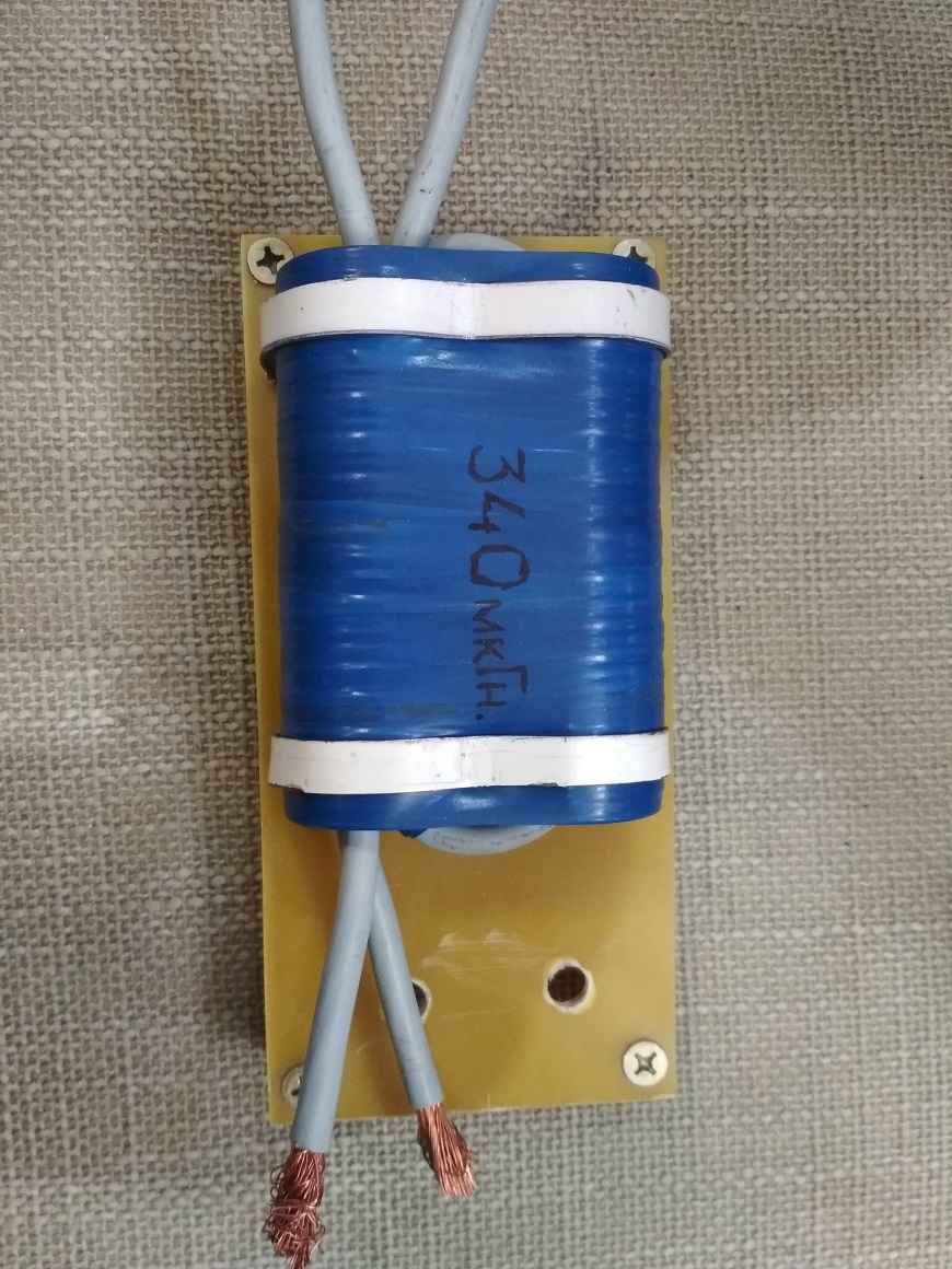

Спасибо, я вот тоже по опыту считаю, что как минимум 200 мкГн должно быть. Во втором варианте дросселя один виток, продетый в обе трубки, даёт 175 мкГн, а вот два, уже 340 мкГн. завтра попробую проверит на намагничивание сердечник, сегодня домашние дела не дают отвлечься.
https://forumupload.ru/uploads/000e/73/7c/372/t455414.jpg
дважды проводил эксперимент с пропусканием постоянного тока через обмотку, при разных конструкциях дросселя. В первом случае был тот вариант, что показан выше, только с одним витком, при этом индуктивность измеряемой обмотки была 175 мкГн, при пропускании постоянного тока через рабочую обмотку 1,5 А, индуктивность измеряемой обмотки упала до 67 мкГн, при 3 А, индуктивность стала 37 мкГн. Потом изменил конструкцию дросселя, изолировав каждое кольцо друг от друга и каждую трубку друг от друга. При одном витке индуктивность получилась 186 мкГн, при пропускании постоянного тока 3 А индуктивность упала до 43 мкГн. Вот такой результат, а о чём это говорит, мне не ведомо.

Павел, может дело в материале сердечника? Насколько понял у Вас материал НМ3000. Это не тот что тестером "звонится"?
Вы не написали, а для полной ясности не помешало-бы, Вы измеряете индуктивность после или во время подачи постоянного тока?
Отредактировано DK8LNH (2020-05-03 03:54:13)
Очень похоже на это.
Сильно падает индуктивность при неюольшом, в общем-то, токе. Введение "кучи зазоров" при

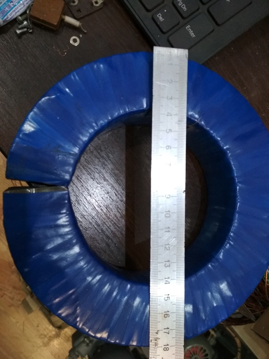

Большие кольца попробую пропилить, чтобы разорвать поток
Нашёл кольцо из феррита 150ВНП, пропилил алмазным кругом в нём зазор, завтра буду пробовать.
А справочник посмотреть до начала работ по пропиливанию?
Павел, даже странно,что Вы с таким опытом поспешили взять в работу непригодный для Вашей задачи феррит.
150 у него проницаемость.
Раньше маркировались "ВЧ", теперь "ВН".
Для резонансных цепей.
Такой феррит, вернее - порошковое железо никуда не годится для дросселей. Там мотать витков столько придется, что весь накал на витках и упадет, но зато нагреваться будет отменно.  :D
