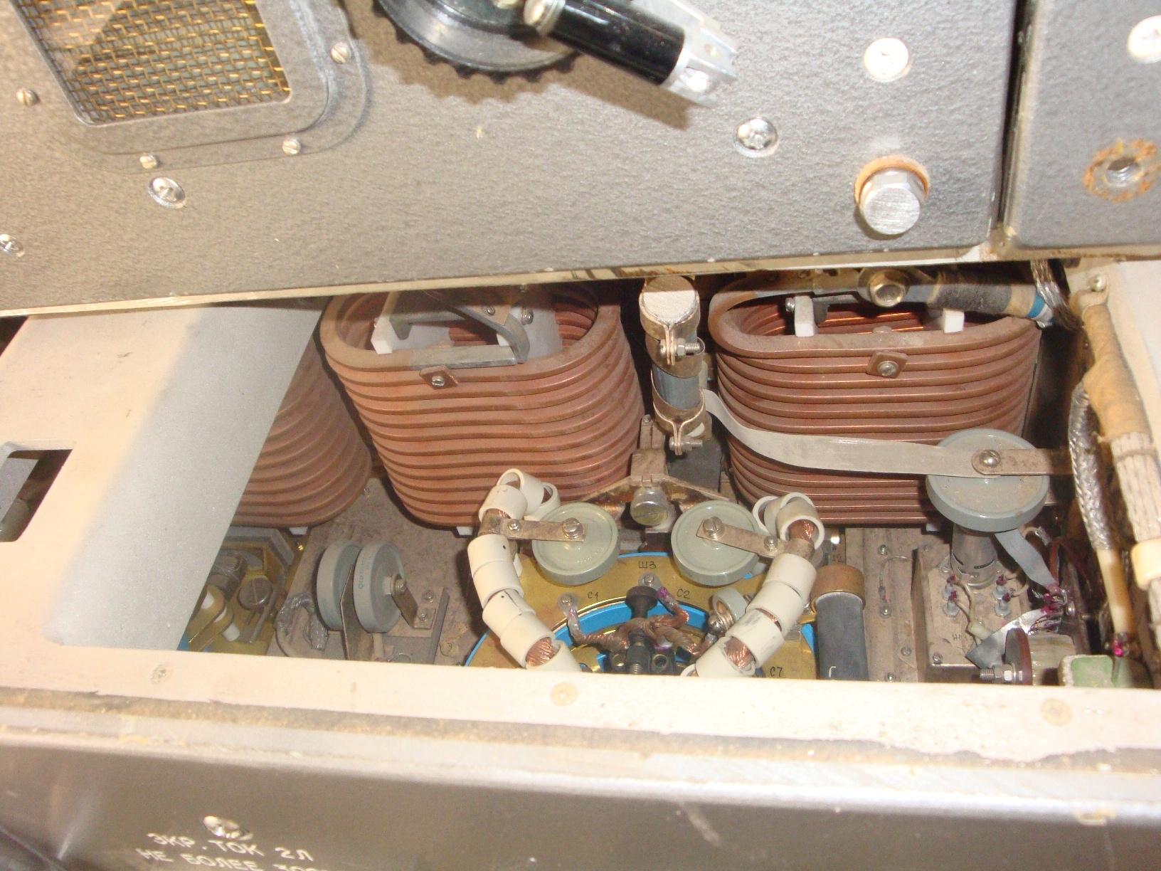

Да если бы только в намотке была проблема, то это не пугает. Проблема в том, что и на этом материале очень большое падение индуктивности при прохождении постоянного тока. На дросселях без феррита, как на фото, думаю падает не меньше, нужно просто увеличить напряжение накала и всех-то дел. Пока у меня с дросселем ступор. Работает материал 400НН, но типоразмер маленький в наличии и очень хорошо работает ФМ60НН-2, но как он себя поведёт на частотах от 1,8 до 28МГц, не знаю.
   https://upforme.ru/uploads/000e/73/7c/372/t184964.jpg
34
2. Или же намотать персональный дроссель подключить его к одному из выводов накала, вторым концом на шасси. Среднюю точку транса можно отключить.
Провёл уже с десяток экспериментов, с различными кольцами и индуктивностями, результаты пока не радуют, это предположительно с заземлённой средней точкой трансформатора. Теперь о втором варианте, с разделением токов. На сколько будет правильно поставить один дроссель для тока катода в прямонакальной лампе? С косвенным накалом и когда катод соединён с накалом в одном токосъёмнике - понятно, а вот в данном случае? Может необходимо установить два дросселя, с каждого вывода накала, или я опять не в ту степь?
