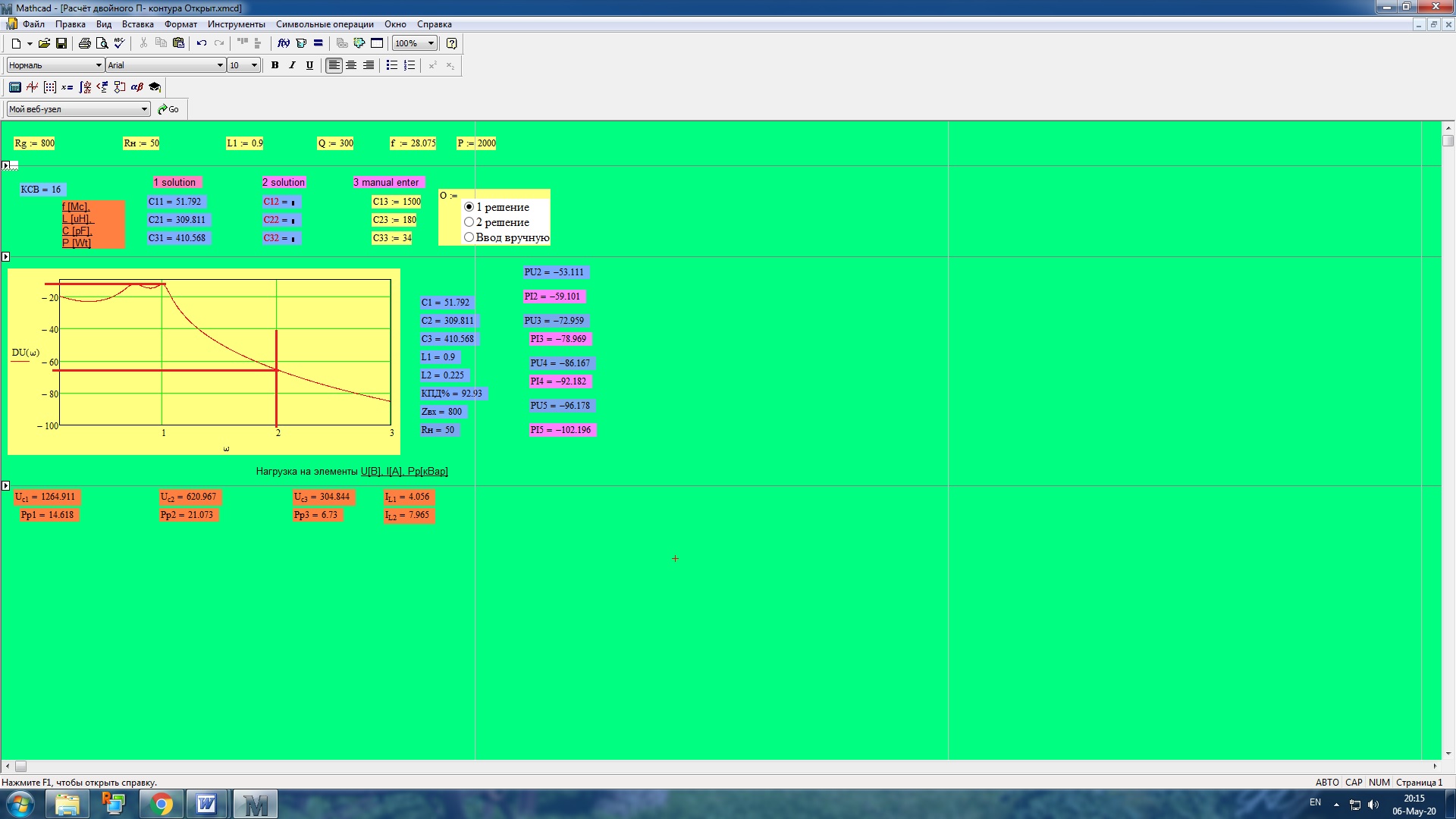

Это решение ВКС для чрезвычайно мощных УМ, или же когда к фильтрации гармоники требования очень жесткие, например УМ работает в зоне неуверенного приема и на 28 Мс глушит ТВ.
https://upforme.ru/uploads/000e/73/7c/2/t892745.jpg
На левом графике смотрим общую АЧХ ВКС. Хорошо виден полюс затухания на частоте 2-й гармоники, самой мощной, 52 Мс. ВКС содержит П контур и фильтр-пробку. Вторая катушка обнулена.
Смотрим уровень затухания, примерно -90 дб.
Теперь смотрим на рабочей частоте, 28 Мс, уровень затухания ВКС, -10 дБ.
считаем общее подавление 2-й гармоники, относительно несущей, это 90-10=80 дБс, так подавляет фильтр-пробка ненужную гармонику.
Максимально установленный уровень излучения любой гармоники, любого передающего ус-ва, установлен как +17 дбм. Этот уровень превышать нельзя.
Значит, простая арифметика нам даст ответ - какой макс. мощности ТХ можно использовать в таком решении, чтобы макс. уровень гармоники не превышал +17 дбм.
Это будет  80+17 = 97 дбм. Это уровень мощности 5 мгВт. Это уровень мощной радиовещательной станции ДВ или СВ диапазона.
Радиолюбители конечно же не делают пока таких УМ.. :crazyfun:
На скрине показана рабочая частота 28 Мс, частота подавления 52 Мс, параметры фильтра-пробки.
Внизу коричневым - расчет реактивных мощностей для мощности расчета для 32 мгВт. Страшные кВар и напряжения с токами в ВКС. Ток катушки 1850 А ВЧ.  o.O
Такой вариант фильтрации вполне пригоден и для мощности 5-10 кВт.
В этом случае, уровень 2-й гармоники будет для 10 кВт или +70 дбм, всего:
Р2 = +70дБм -80 дб = -10 дбм, что всего 0,1 мВт из допустимого уровня 50 мВт
С таким подавлением, точно никто не будет вызывать вас на 2-й гармонике  :D  0,1 мВт это омжет услышать разве что сосед через стенку, да и то, если это панельный дом, то вряд-ли услышит, в то время, когда вы работаете с 10 кВт на 28 Мс или любом другом диапазоне. Но правда, экранировка ТХ должна быть отменно выполнена.

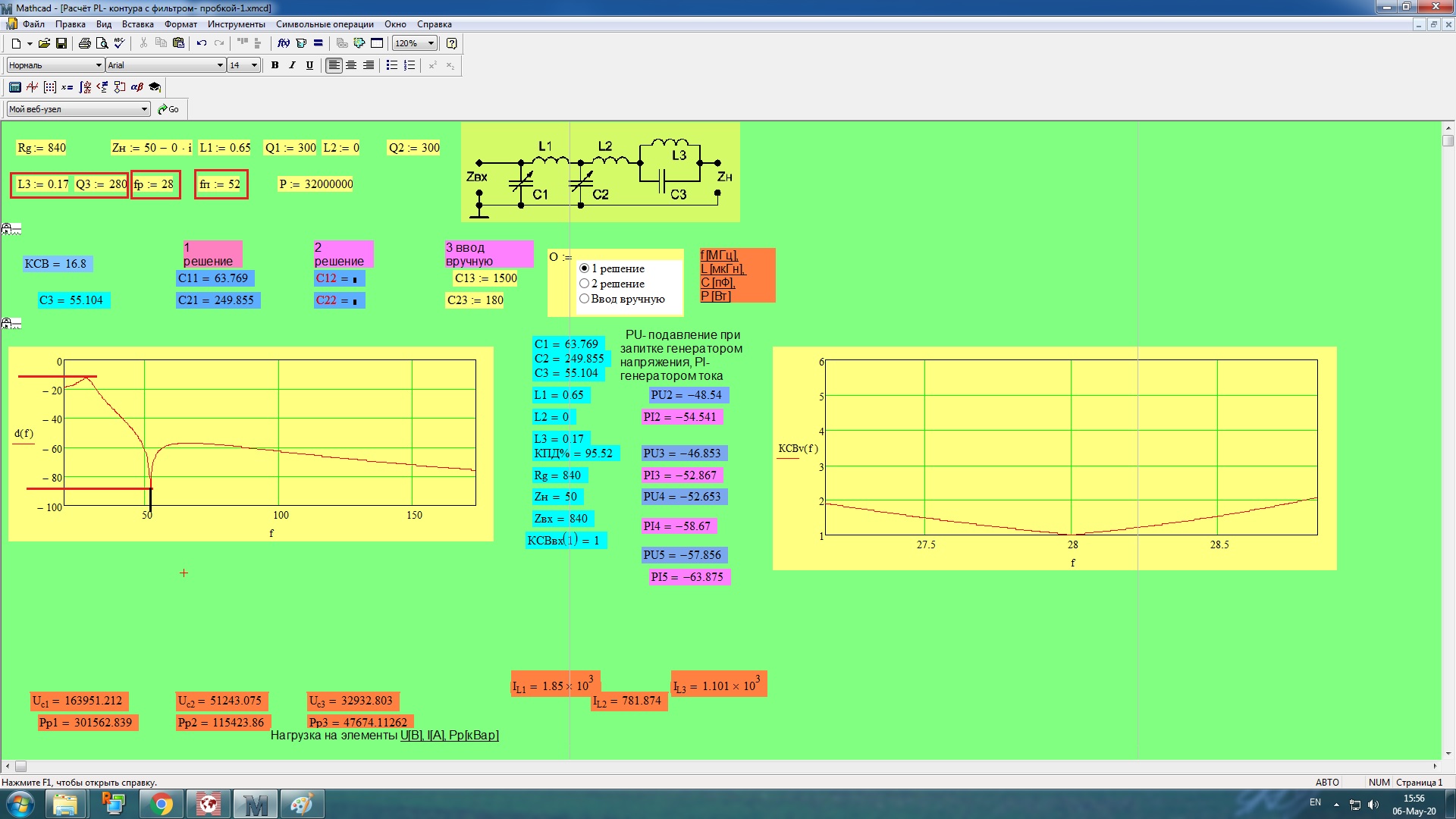

Александр, а вот интересно, насколько данная схема выигрывает, или проигрывает двойному П-контуру? Тут ведь как, если ставить фильтр пробку на каждый диапазон, то коммутация ВКС значительно усложняется, а на таких мощностях, это ой как принципиально, если конечно правильно подходить к этому вопросу. С двойным П-контуром всё проще может получиться, особенно если применить автоматику для настройки ВКС, как это сделано в мощных промышленных передатчиках.
Да, чуть не забыл, - Поздравляю всех с ДНЁМ РАДИО и желаю всем звучать в эфире как можно дольше, чаще и качественнее. Удачи всем в нашем хобби.
Отредактировано Павел UN3J (2020-05-06 19:52:58)
Маткад легко отвечает на этот вопрос. Двойной П контур проигрывает примерно 20 дб. Значит ТХ 10 кВт или +70 дбм
З2 = +70 - 60 = +10 дбм остаток 2-й гармоники 10 мВт, что меньше предельного уровня 50 мВт.
ТХ мощностью 50 кВт с двойным П контуром уже будет излучать предельный уровень гармоники. До 5 мгВт ему далеко. Вот такая разница.

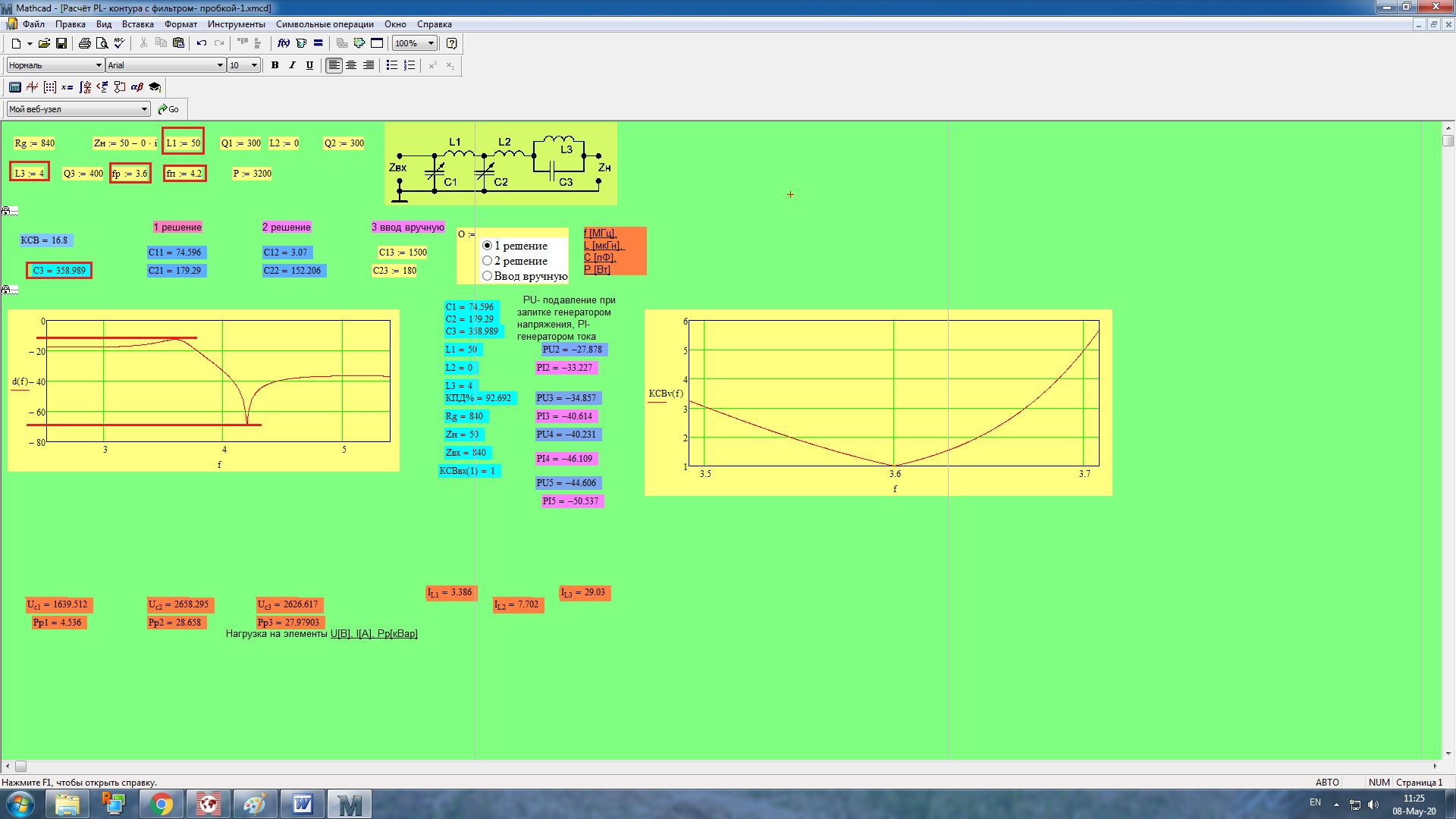

В связи с отключением аналогового телевидения стало полегче в плане помех на ТВ. Раньше у нас было 12 ТВ каналов, а сейчас осталось только 4, и самый низкочастотный из них 9 канал 198-206 МГц. А раньше были и 1й, и 3й, и 5й, т.е. начиная с 48 МГц. Поэтому излучаемые по эфиру ВЧ гармоники не сильно актуальны, цифровое вещание на ДМВ идёт, ему это не опасно. Гораздо опаснее другое - широкое распространение дешёвых цифровых ТВ приставок, которые комплектуются отвратительного качества AV кабелями типа "три волосинки". И при их использовании как ни странно самый проблемный диапазон, это 80-ка. Полоса пропускания AV-входа телевизора 4-5 МГц, по сути это открытые ворота:)  для прямой наводки на видеовход телевизора.
Проблема серьезная и все же выход есть и в этом случае.
На графике слева видно, насколько будет подавляться излучение на 4,2 Мс. Довольно острый полюс затухания, но зато подавление хорошее, до 70 дб.
Рабочая катушка на этом диапазоне будет большой, 50 мкГн для выбранного Roe, скорее всего она будет значительно больше, чем для 1,8 Мс.
КПД ВКС будет пониженным до 92%, маловат, но смириться можно.
Индуктивность катушки фильтра 10 мкГн, емкость катушки 358 пФ.
Справа - КСВ для такой ВКС, придется подстраивать по диапазону. Но это для всех ВКС для этого диапазона.
