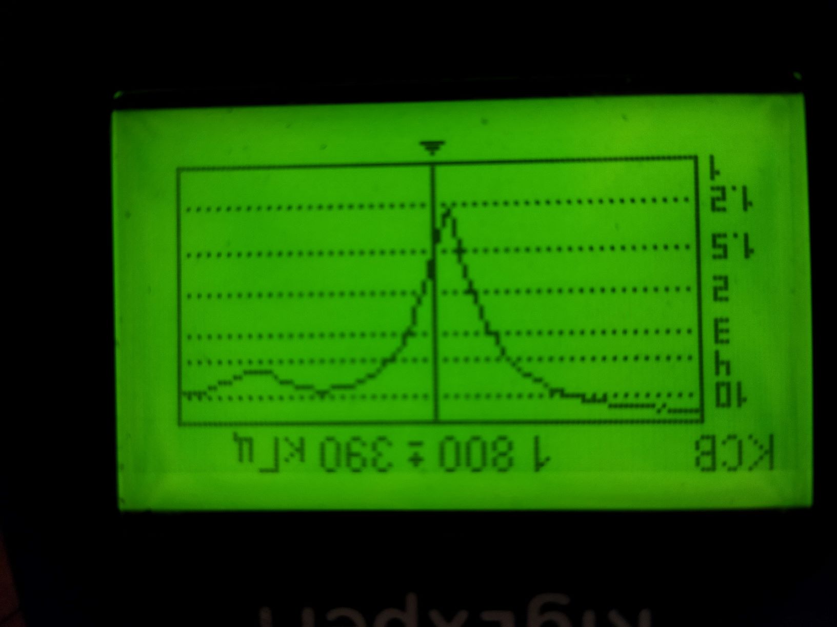

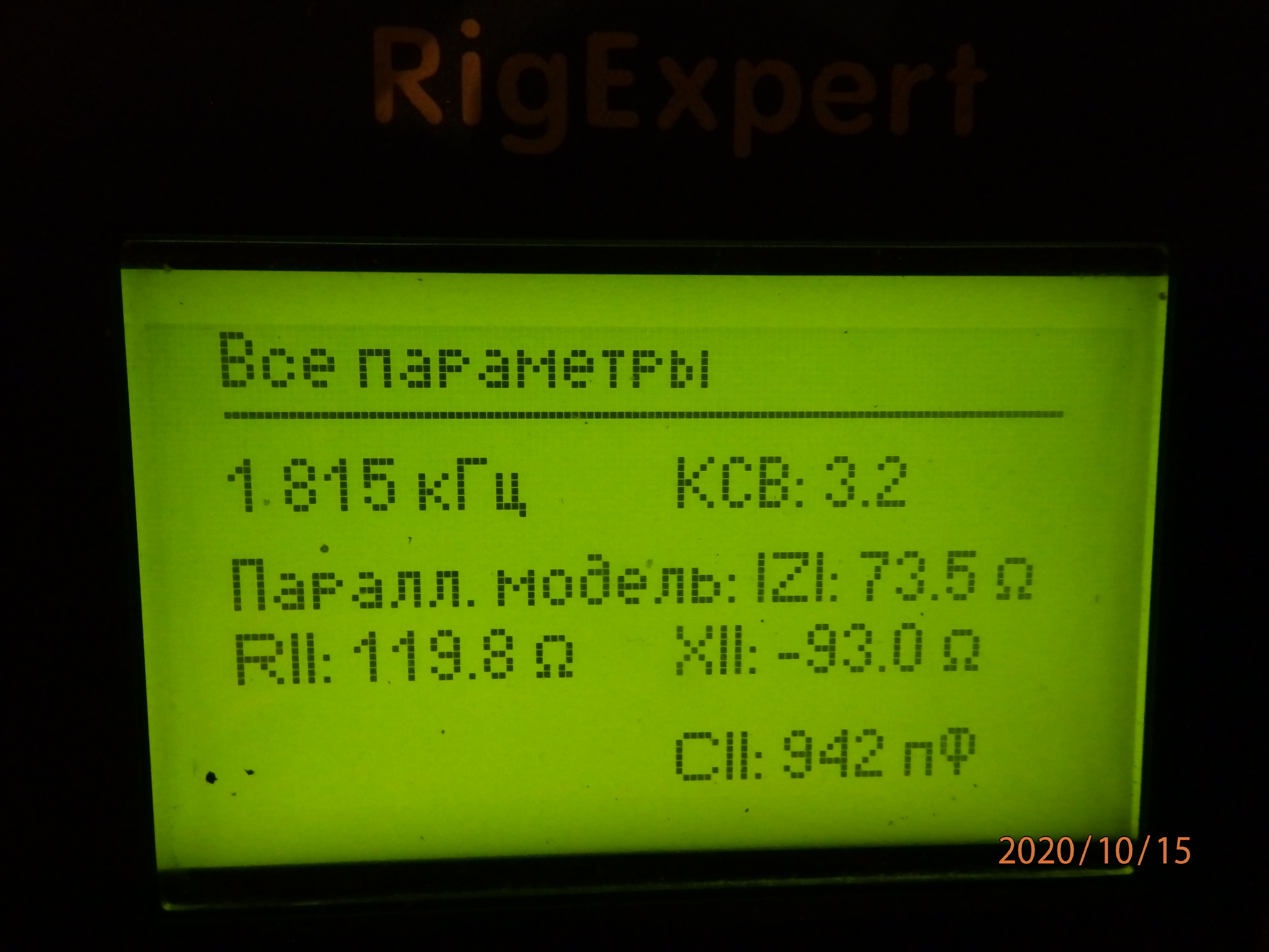

Вот перемерить на разьеме в шеке можно без проблем:
https://upforme.ru/uploads/000e/73/7c/424/t468588.jpg
https://upforme.ru/uploads/000e/73/7c/424/t646774.jpg
https://upforme.ru/uploads/000e/73/7c/424/t745815.jpg
и сравнить с такими же при параллельном...
Вот это уже ближе к реальности. Но измерять нужно возле точки запитки антенны.

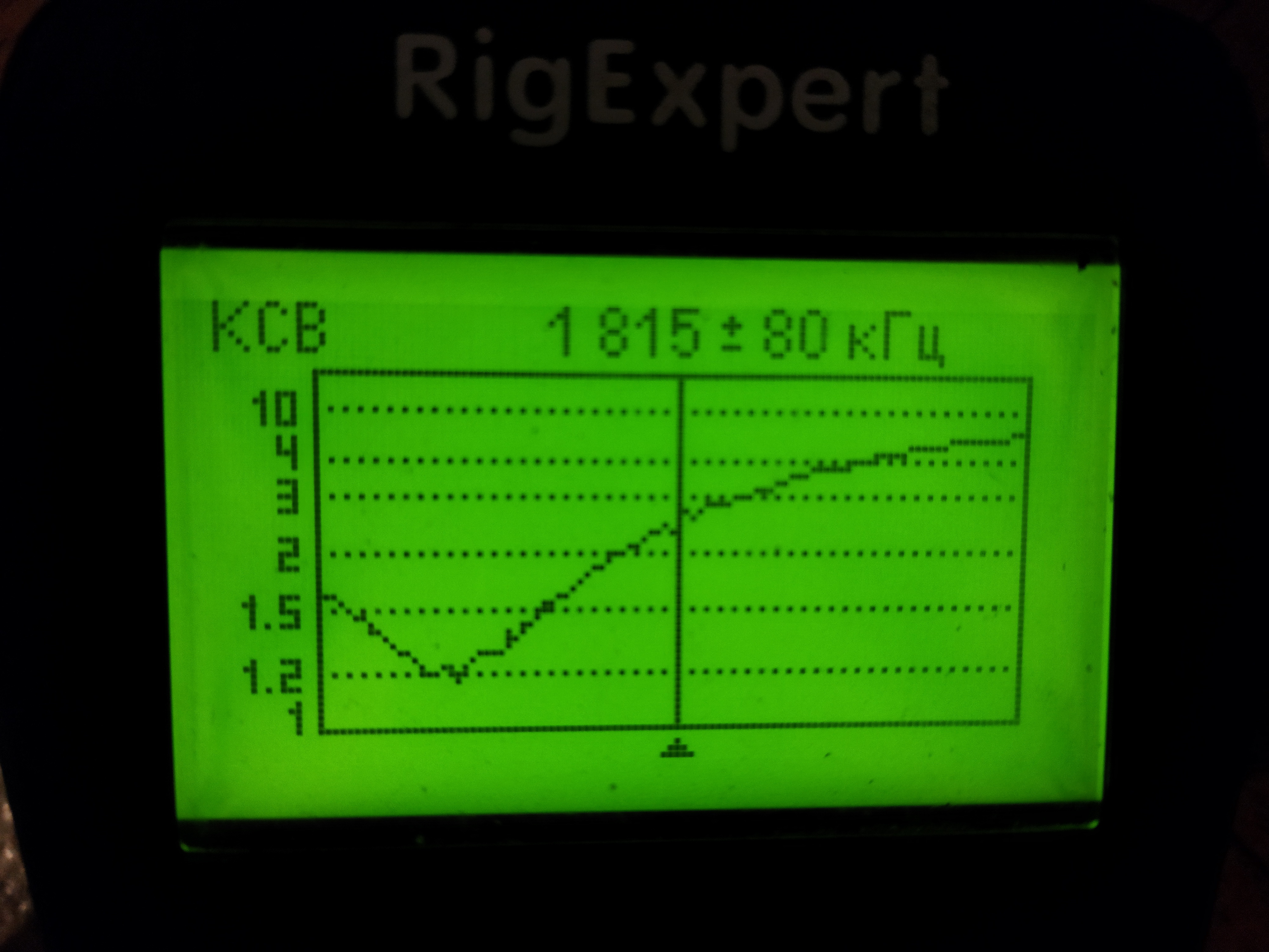

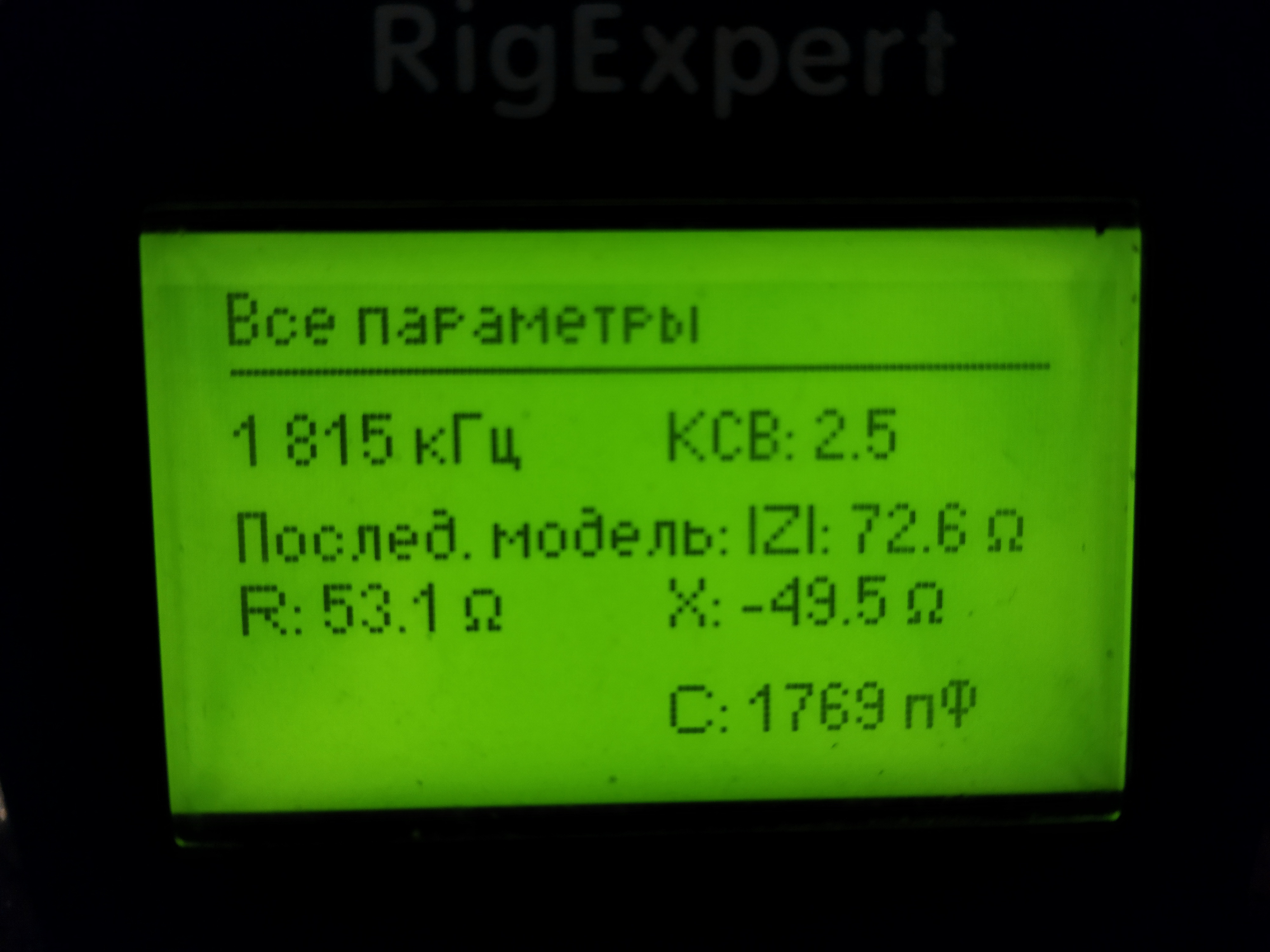

Считал в ММАНА ант., проверял этим прибором в  последовательной настройке
и соединял 4-е этажа в систему, все работало, как надо...
Вы правы надо практически проверить... :offtop:

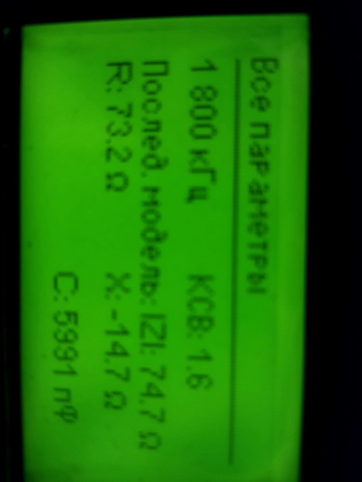

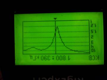

Вот замеры в шеке на послед. настройке:
https://upforme.ru/uploads/000e/73/7c/424/t245826.jpg
https://upforme.ru/uploads/000e/73/7c/424/t873558.jpg

Такие дивайсы, как трансивер, все типы тюнеров, приемники, все они ,,видят,, у антенн исключительно только последовательный импеданс.
Даже прибор RigExpert тоже видит последовательный импеданс, если он в последов. режиме. Но если его перевести в параллельный режим измерения, то ничего не изменяется, кроме того, что дополнительно в приборе включается матформулы софта, которые переводят измеренный последовательный импеданс в параллельный и посылают это результат на дисплей. Вот и всё.  ;)

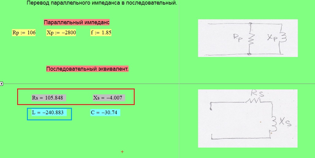

Если у кого возникнет желание самостоятельно сконвертировать послед. импеданс в параллельный, то вот формулы.
Символы s означают, что парал. импеданс переводится в последовательный(series), а символы р (parallel)
https://upforme.ru/uploads/000e/73/7c/400/t645296.jpg
339

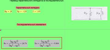

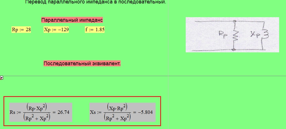

Вот так выглядит моя пресета для конвертирования паралл. импеданса в последов. Она была специально написана, чтобы упростить расчет активного питания антенн по Леволлену.
Внизу, есть L  и С, которые означают, какой индуктивности или емкости нужны, чтобы компенсировать реактивку. Например, для реактивки -j2800 нужна индуктивность в 240,8 мкГ. Именно такую индуктивность следует поставить, что полностью компенсировать в ноль, отрицательную реактивность(емкостную), чтобы полностью убрать её для частоты 1,85 Мс, исключить её влияние. В результате останется только параллельный резистор 105,8 Ом.
https://upforme.ru/uploads/000e/73/7c/400/t747070.jpg

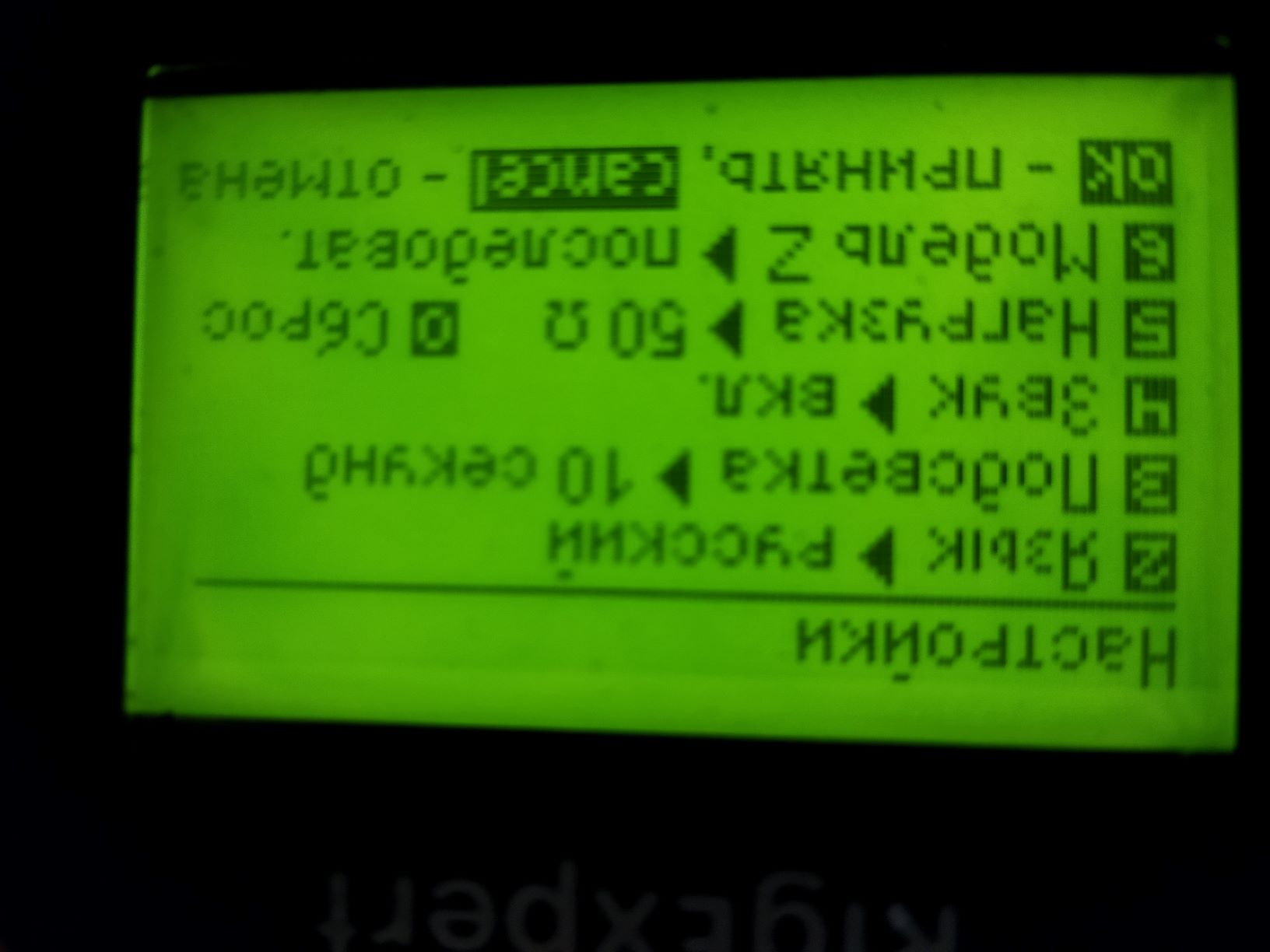

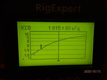

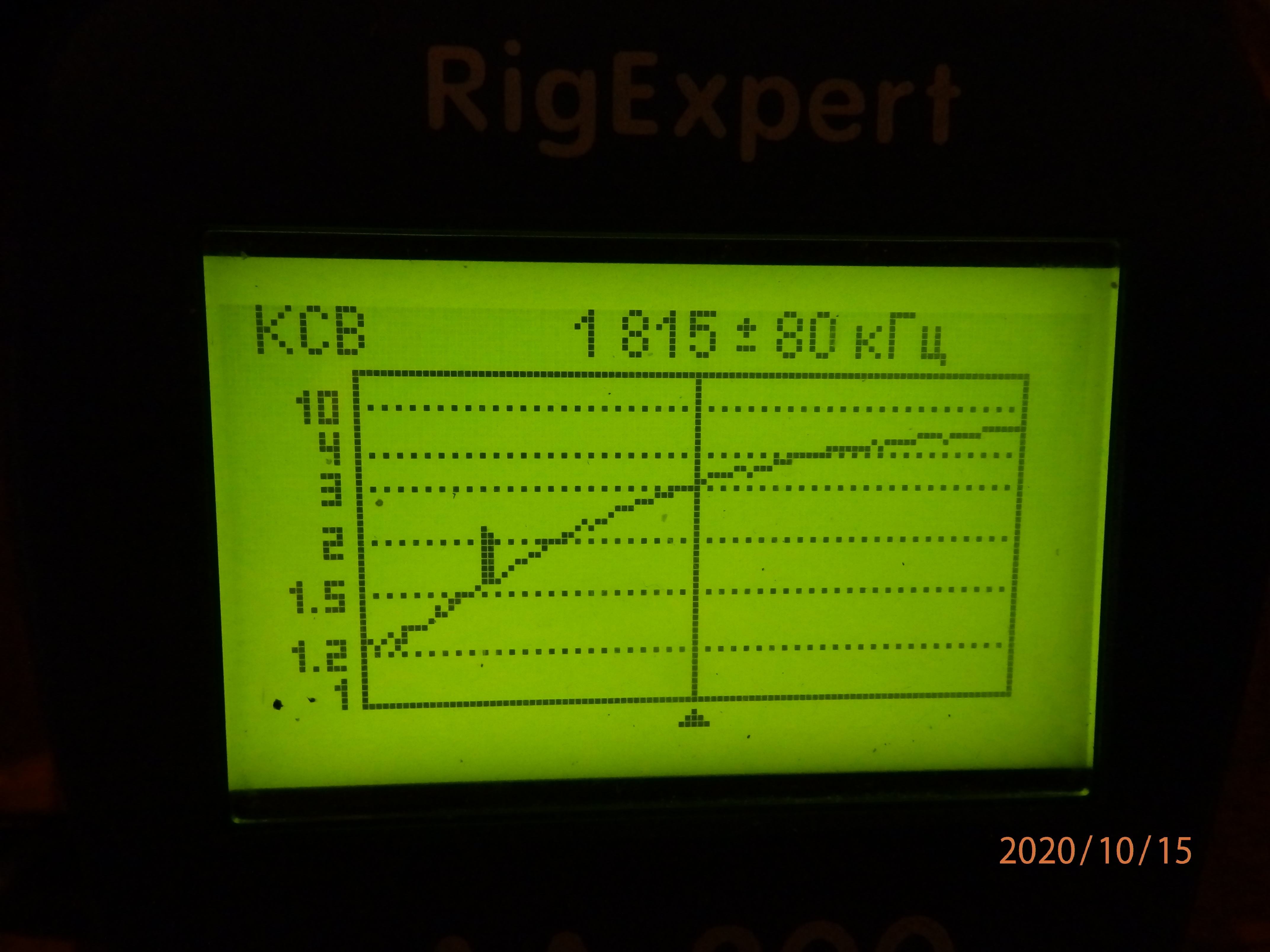

вот свежайшие фото из шека:
https://upforme.ru/uploads/000e/73/7c/424/t186826.jpg
https://upforme.ru/uploads/000e/73/7c/424/t251560.jpg
как на мой взгляд изменилось значение R
Z  остается без изменений...

Если были верно измерены паралл. импедансы без кабеля, то послед. импедансы на 100% совпадут с моими расчетными в посте 332, но только при измерении без кабеля.
342

Я не много не так делаю замеры.
Например на 160 м полосу ставлю 100 кгц. больше нет смысла , сделал сканирования  КСВ , увидел где минимум КСВ, туда сдвинул стрелку клавишей.
Тут я увидел частоту где минимум КСВ,  потом переключаю на все параметры и вижу на этой частоте какие параметры имеет антенна.  Что бы понять как её согласовать.
