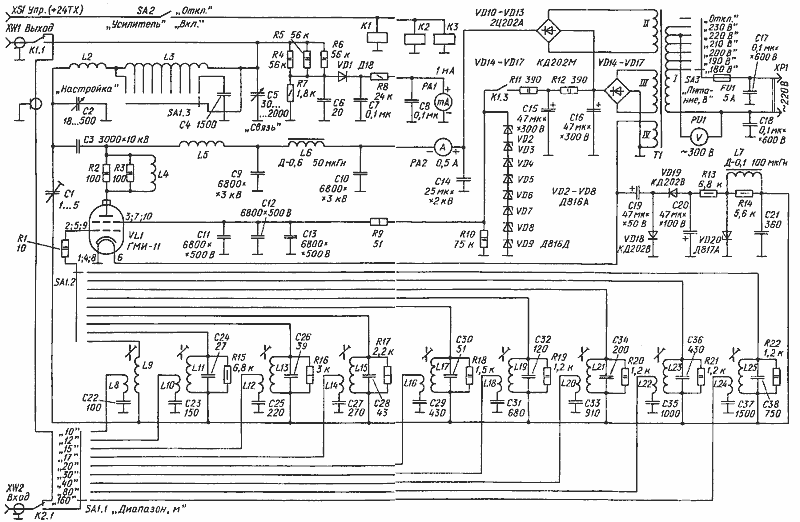

Это нужно лишь тогда, когда проходная емкость лампы  или емкость анод - 1-я сетка или же суммарно нескольких параллельных ламп, больше или равно 1 пФ.
Как правило у ламп средней мощности таких как ГУ78Б, обычно такая емкость составляет всего 0,25 пФ. Следовательно  можно паралелить смело до 3 ламп. Если больше, то уже нужна нейтрализация, чтобы не было возбуда на 28 Мс.
У лампы ГУ81 проходная емкость совсем не актуальна, как и у всех пентодов вообще. За счет защитной сетки, проходная емкость у пентодов практически сведена к нулю.
Но есть тетроды малой мощности с высокой проходной емкостью, такие как ГМИ-11. С такой лампой надо вводить нейтрализацию для устойчивой работы на 21 и 28 Мс.
Отредактировано Alex_VE3KF (2020-07-06 10:23:06)
Пример нейтрализации. Напряжение для нейтрализации подается с ёмкостного делителя С1/С21.
https://upforme.ru/uploads/000e/73/7c/2/t363452.gif
Как в этой схеме работает нейтрализация? Электролит в цепи накала вызывает лёгкое .. эээ.. любопытство.  o.O
Отредактировано DK8LNH (2020-07-11 15:15:23)
Электролит не имеет к нейтрализации никакого отношения.  :)  Он служит лишь для того, чтобы пропускать переменку 50 Гц с накальной обмотки. Эти импульсы выпрямляются диодами и минус поступает вправо и через входные контура идет в виде смещения на 1-ю сетку т.е. накальная обмотка служит источником для смещения.
Ок, с электролитом понятно... не разглядел направление выпрямителя. Грешным делом подумал что наоборот ... :blush:
Понятно. Нет, там наоборот никак невозможно т.к. очень слабое ВЧ напряжение полностью затухнет на R14 и дросселе L7, поэтому только постоянное напряжение слева направо и к сетке лампы через контура, ну и туда же идет и ВЧ с анода. Это и есть ООС.
