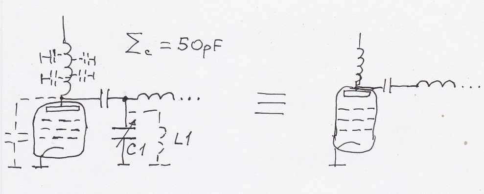

Часто возникает такая ситуация - в результате применения нескольких параллельных ламп в однотактных каскадах, мы получаем чрезмерную суммарную выходную емкость ламп + емкость анодного дросселя + минимальную начальную емкость ,,горячего,, КПЕ. Эта суммарная емкость оказывается по расчету больше, чем требуется по расчету для диапазонов 21 и 28 Мс. Например у нас КПЕ минимальный 50 пФ, а по расчету требуется всего 10 пФ для 28 Мс. Куда девать лишние 40 пФ на 28 Мс и к примеру 30 пФ на 21 Мс?
Как быть в этом случае?
Одним из методов - увеличить нагруженную добротность катушки ВКС к примеру с обычных 10 до 15-18, тогда ВКС с новой катушкой станет несколько не оптимальной, но зато и мин. емкость КПЕ станет больше.
И существует второй способ нейтрализовать избыточную емкость на входе ВКС - добавить реактивность с противоположным знаком к КПЕ. Это будет катушка.

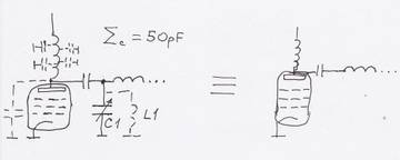

На рис. изображено две схемы. Слева исходная схема со всеми паразитными емкостями анодной цепи и плюс катушка L1 параллельная КПЕ С1.
справа - схема эквивалентная, тождественная первой схеме. На ней уже нет ни одной паразитной емкости, все они нейтрализованы катушкой L1. Емкость С1 появляется на правой схеме, сразу после того, как вы увеличили КПЕ от мин. значения. Например вы ввели КПЕ на 1 пФ и сразу появилась емкость 1 пФ. Эта емкость уже разбалансирует равенство реактивок С1 и L1 и в результате появится емкость КПЕ.
Теперь пример расчета нейтрализующей катушки индуктивности.
Итак, 28 Мс, лишние 40 пФ. Вычисляем реактивное сопротивление 40 пФ для частоты 28,2 Мс. Это будет -j141 Ом.
Для нейтрализации нам понадобится катушка с реактивностью 141 Ом. Расчет, катушка с реактивкой  +j141 Ом нужна 0,8 мкГн. Весь расчет для 28,2 Мс.
Теперь, если у нас и на 21,2 Мс остаются лишней 20 пФ, то производим аналогичные вычисления, но уже для частоты 21,2 Мс. Получаем - 20 пФ это реактивка -j375 Ом. Нужна катушка с реактивкой +j375 Ом и это будет 2,82 мкГн.
На диапазонах 14 Мс и ниже, как правило уже расчетная емкость ВКС превышает паразитную емкость и поэтому доп. катушки L1 не требуется.
Вот так можно нейтрализовать излишнюю емкость на входе ВКС, мешающую нам получить оптимальную  ВКС.
Следует учесть, что ВЧ ток в какой катушке будет немалый, поэтому и проводник катушки следует применить нужного диаметра. Это еще зависит от Roe лампы. При уменьшении Roe ток через КПЕ С1 и значит и катушку L1 будет расти. Это все можно расчитать пресетой.
Конечно же, катушки должны переключаться, каждая под свой диапазон.

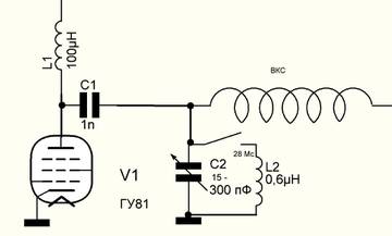

https://upforme.ru/uploads/000e/73/7c/2/t683044.jpg

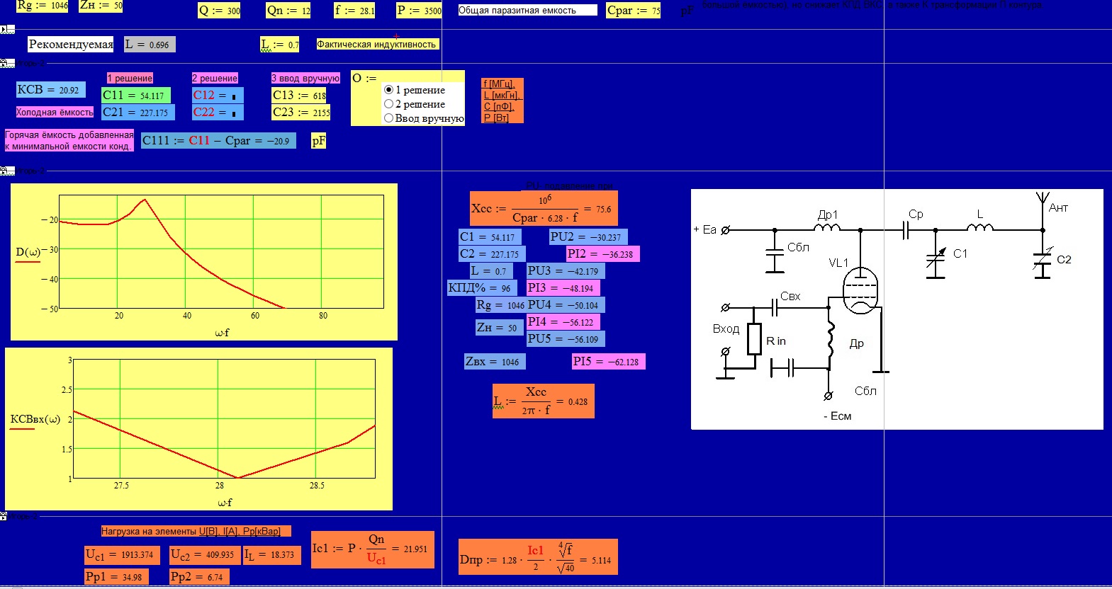

Такая нейтрализация паразитной емкости, позволяет заставить работать даже 3 лампы ГУ81 или 4 лампы ГУ46 на 28 Мс и т.п.
Пример расчета ВКС для 3 ламп ГУ81. Мощность примерно за 3 кВт.
Roe для 3 ламп 1046 Ом.
Паразитная емкость ламп и всего окружения, включая мин. емкость КПЕ 75 пФ
Xcc это реактивка паразитной емкости 75 пФ.
L =0,428 мкГн это нейтрализующая катушка.
Dпр - диаметр провода катушки. Забыл переключить мощность на 3500 Вт, поэтому расчет провода плд 1000 Вт.
А под 3500 Вт провод следует выбрать 5,1 мм, трубка медная.
КПЕ для 28 Мс 54 пФ т.е. следует увеличить емкость КПЕ от минимальной на 54 пФ...

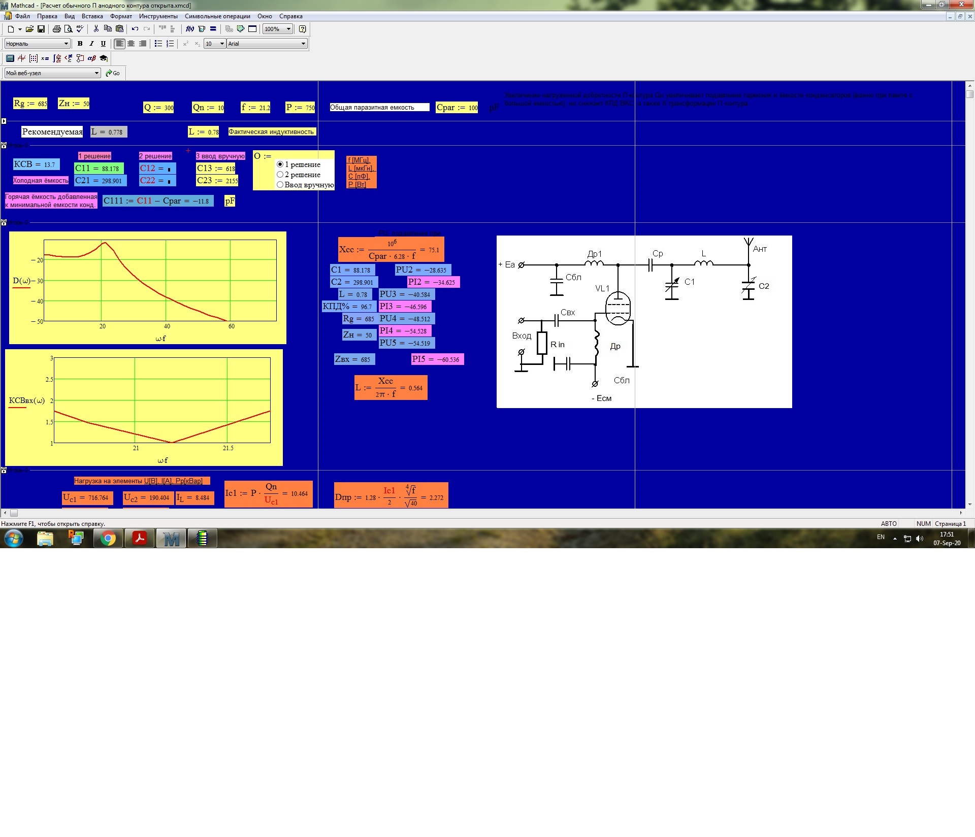

Приведу пример расчета ВКС для 7 ламп ГУ81. Даже 7 ламп в параллель будут работать нормально, без нейтрализации проходной емкости на 28 Мс, самовозбуда не будет т.к. проходная емкость 0,1 пФ на лампу для 7 ламп будет всего 0,7 пФ, что еще недостаточно для самовозбуждения на 28 Мс.
7 ламп ГУ81 будут иметь суммарную паразитную емкость в анодной цепи примерно 205 пФ.
Roe будет низким, всего 447 Ом.
Каждая лампа под 3100 В анодного и мощность в нагрузке, до ВКС,  1250 Вт.
На скрине показаны все данные расчета ВКС.
Сpar=205 пФ
Rg=447 Ом.
Для того, чтобы нейтрализовать, убрать Сpar=205 пФ, что составляет Xcc=-j27 Ом, нужна индуктивность, включенная параллельно С1 на схеме и равная L=0.157 мкГн.
Ток ВЧ в такой катушке и при нашей суммарной мощности 8750 Вт будет I=44,244/2 = 22,122 А. Катушку следует намотать проводником диаметром 10,3 мм, медная трубка. В этом случае, температура проводника будет превышать внутреннюю температуру в УМ на 40 град. Например внутри УМ у нас 35 град, тогда температура катушки будет 35+40=75 град. Это нормально для медной трубки.
Тогда, начальная емкость горячего КПЕ для 28 Мс  с подключенной катушкой будет С11=98 пФ.
https://upforme.ru/uploads/000e/73/7c/2/t935071.jpg
Для 21 Мс расчет не привожу, скажу лишь, что катушка параллельно С1 потребуется индуктивностью 0,278 мкГн и проводом 9,5 мм или примерно таким же, как для 28 Мс.
Тогда, начальная емкость горячего КПЕ для 21 Мс  с подключенной катушкой будет С11=157 пФ.
На 14 и ниже катушка вообще не требуется.
И при этом, ВКС всегда остается оптимальной, с максимальным КПД.

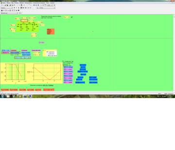

romik1977 написал(а):
Рассчитайте, пожалуйста компенсирующие катушки для усилителя  8хГУ50 для частот 28,6мГц, 24,94мГц, 21,2мгц и 18,12мГц. Анодно напряжение  - учетверение сети (1100в под нагрузкой)
Хороший пример для расчета.
Вы забыли указать минимальную емкость КПЕ у анодов. Я её принял за 10 пФ, но если она больше, то без проблем пересчитаю. Итак, для 8 ламп ГУ-50 и диапазона 28,6 Мс:
Мощность я взял 730 Вт, Анодное 1100 В, ток анодов в резонансе 0,77 А, расстроенный ток больше на 15-20%:
Согласно расчетам, получаеется, что катушка нейтрализации емкости ламп, включенная параллельно С1 для 28,6 Мс, получается 0,31 мкГн и провод катушки мин. 2,3 мм диаметром.
По ней пройдет ВЧ ток вдвое меньше, чем Ic1 т.е. 5,2 А.
Ток катушки ВКС 8,5 А, поэтому провод должен быть минимум примерно таким же.
КПЕ в резонансе на 28,6 Мс будет 10 пФ т.е. мин. емкость. На более низкой частоте емкость КПЕ должна быть увеличена.
Индуктивность анодного дросселя лучше сделать 15-20 мкГн.
У каждой лампы персональный резистор в сеточной цепи 2 Вт/1200 Ом.
Мощность раскачки для 8 ламп примерно 11-12 Вт.
Ток покоя суммарный 0,22-0,24 А
Все схемы подключения катушек, как в посте 3.

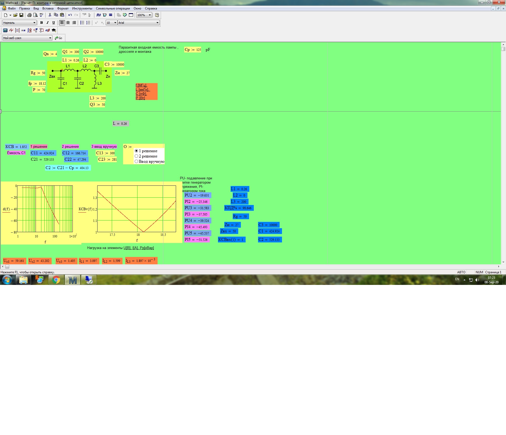

https://upforme.ru/uploads/000e/73/7c/2/t765405.jpg

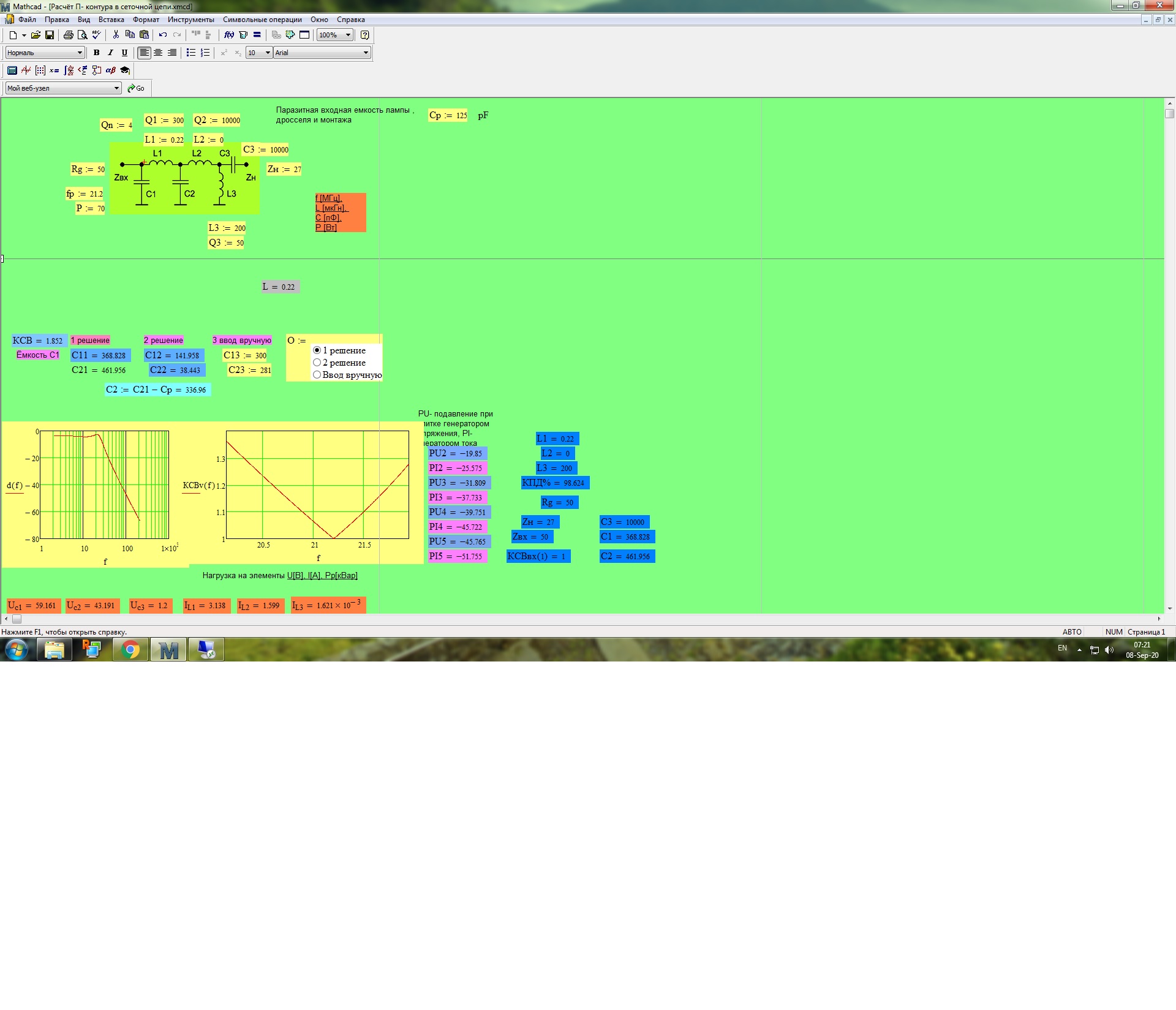

Для 24,96 Мс.
Согласно расчетам, получаеется, что катушка нейтрализации емкости ламп, включенная параллельно С1 для 24,96 Мс, получается 0,407 мкГн и провод катушки мин. 2,3 мм диаметром.
КПЕ в резонансе на 24,66 Мс будет 10 пФ т.е. мин. емкость. На более низкой частоте емкость КПЕ должна быть увеличена.

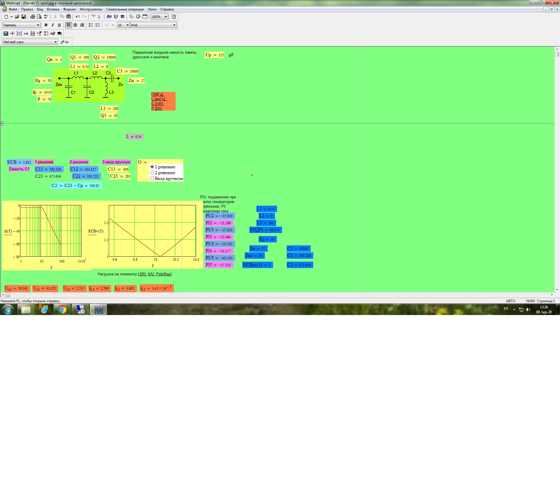

https://upforme.ru/uploads/000e/73/7c/2/t736157.jpg
Для 21,2 Мс
Согласно расчетам, получаеется, что катушка нейтрализации емкости ламп, включенная параллельно С1 для 24,96 Мс, получается 0,56 мкГн и провод катушки мин. 2,3 мм диаметром.
КПЕ в резонансе на 21,2 Мс будет 10 пФ т.е. мин. емкость. На более низкой частоте емкость КПЕ должна быть увеличена.
https://upforme.ru/uploads/000e/73/7c/2/t863789.jpg

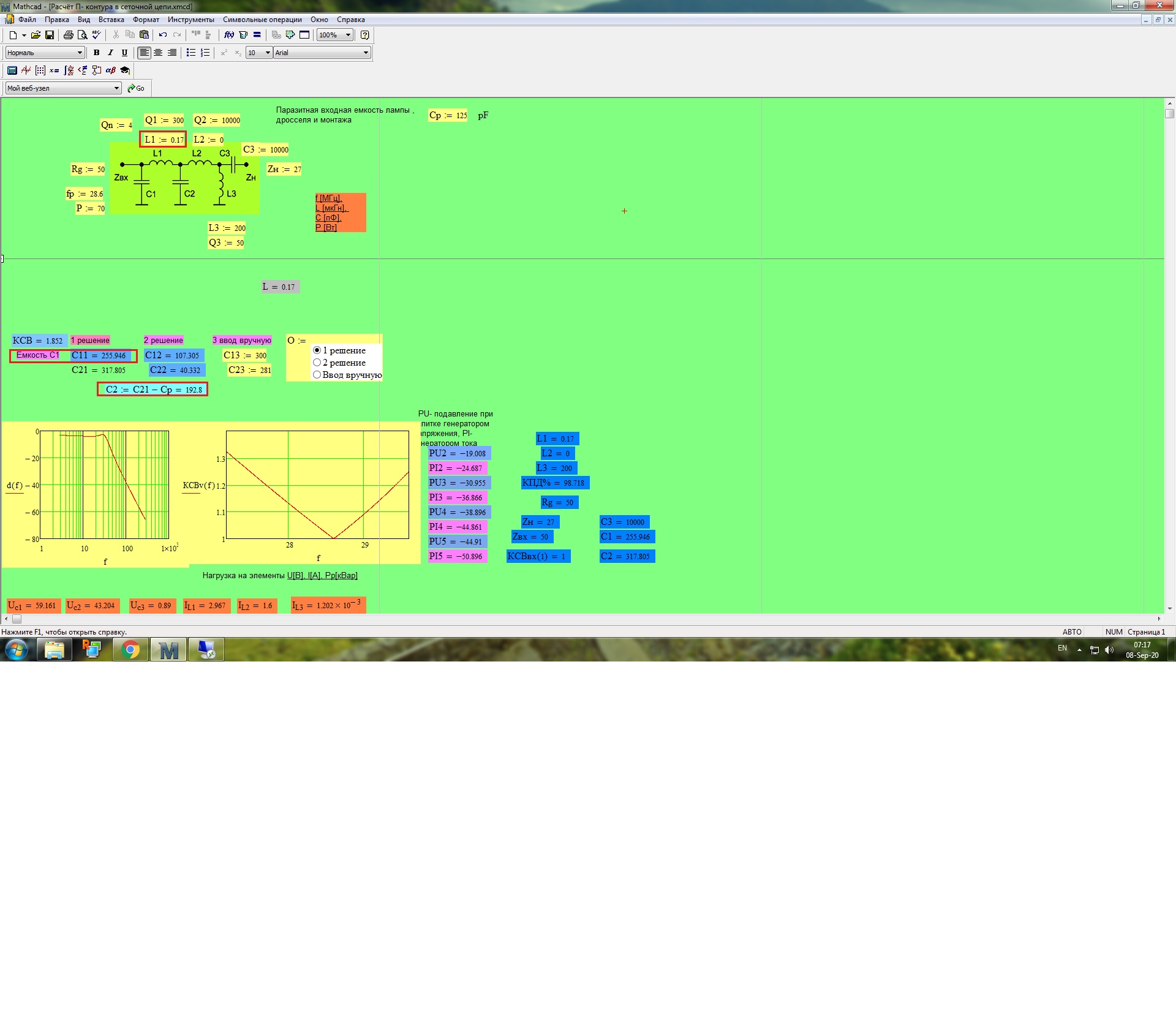

Для 18,12 Мс.
Катушка нейтрализации не требуется. Емкость КПЕ будет примерно 13,5 пФ
Индуктивность катушки ВКС 0,91 мкГн. Ток катушки 8,5 А. Провод для катушки ВКС 2,1 мм.
https://upforme.ru/uploads/000e/73/7c/2/t981209.jpg
Спасибо! Да, действительно забыл указать некоторые важные данные. Минимальная емкость КПЕ у анода действительно около 10пф - точнее 12пф. Питание - последовательное (не хочется заморачиваться с дросселем). Схема УМ с ОС. ЕСли не трудно сделайте уточнения. И какая необходимая мощность для раскачки для 8 ламп с ОС? Ну и если совсем уж обнаглеть, то данные П-контуров по входу для этого случая?
Чуть не забыл - настройка. Подгонять индуктивность этой катушки нужно на максимальной используемой частоте при минимальной установленной емкости КПЕ? Например сжатием-растяжением? Или Нужно несколько переключаемых катушек на один диапазон? Например: для 28,1мГц, для 28,5мГц, для 29,5мГц?

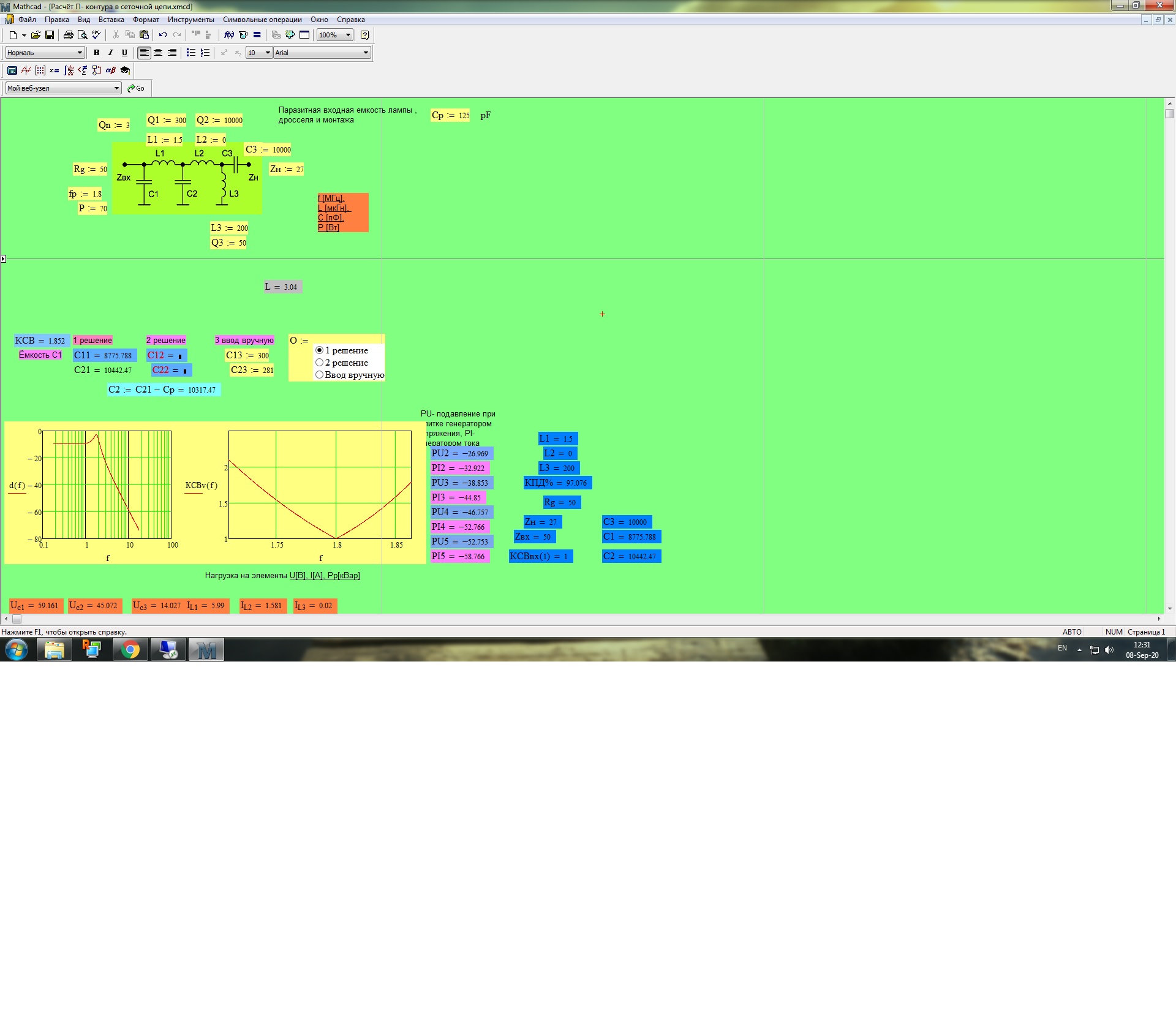

Входные контура.
https://upforme.ru/uploads/000e/73/7c/2/t285792.jpg
https://upforme.ru/uploads/000e/73/7c/2/t155303.jpg
https://upforme.ru/uploads/000e/73/7c/2/t201346.jpg
https://upforme.ru/uploads/000e/73/7c/2/t483644.jpg
