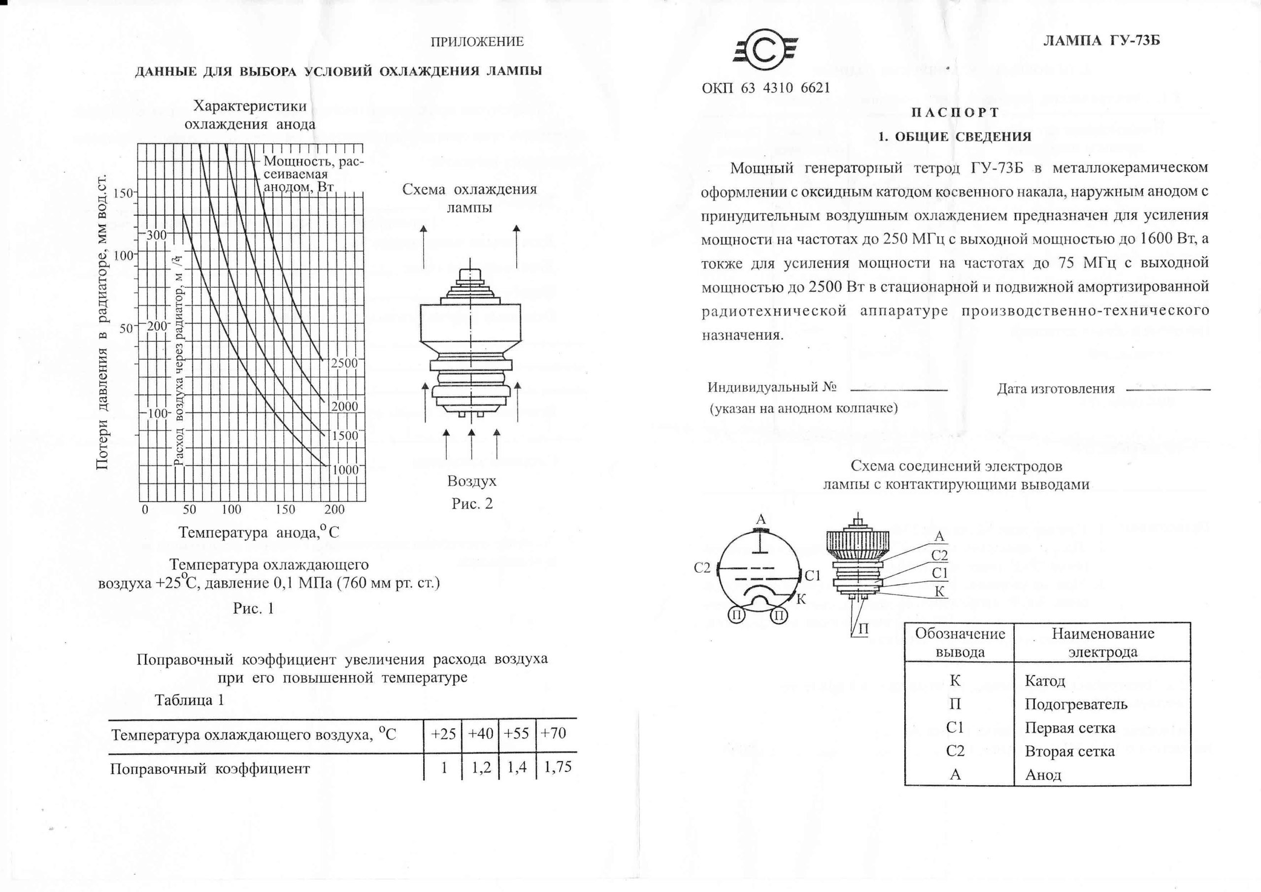

Два очень похожих тетрода, но при более пристальном рассмотрении, второй тетрод все же предпочтительнее выглядит.
Его преимущества:
1. Мощность 1-й сетки 5 Вт, а отличие от ГУ78Б 1 Вт. Сетка толще, не провисает, а значит и работает лампа надежнее. Это очень существенно.
2. Выходная емкость лампы чуть ниже, чем у ГУ78Б
3. Проходная емкость тоже несколько ниже.
4. Мощность 2-й сетки 35 Вт, против 30 Вт у ГУ78Б
5. Плотность ребер анода существенно ниже, чем у ГУ78Б, поэтому продувать лампу ГУ73Б существенно легче.
Для сравнения две хар-ки ламп.
Разница большая. Для ГУ78Б требуется 200 м3 при мощности 2500 Вт и 200 град. температуры, а для ГУ73Б требуется 160 м3. При температуре 160 град. ГУ78Б требует 320 м3, а ГУ73Б требует всего 220 м3.
Отсюда вывод - продувать, охлаждать лампу ГУ73Б легче, турбина нужна меньшей мощности, а значит и шума меньше. Ну и лампа дешевле, пока.
https://upforme.ru/uploads/000e/73/7c/2/t231280.jpg
https://upforme.ru/uploads/000e/73/7c/2/t401176.jpg
