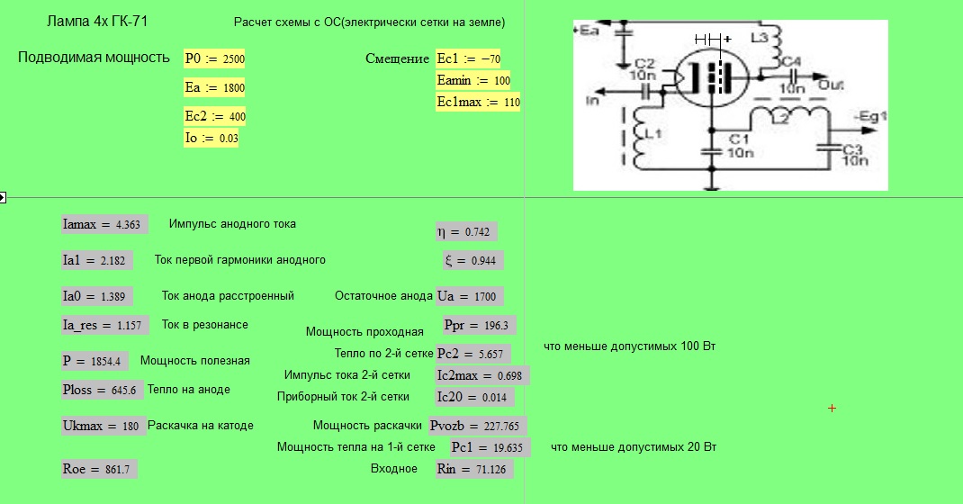

Мне в личку поступают разные запросы на расчеты УМ. Один из них - расчет для УМ на 4 лампах ГК71 с ОС. Есть мешок таких ламп, по дешевке, а куда их реализовать?
Отвечаю, что да, можно сделать такой УМ для работы от 160 до 10 м. Как вариант - сделать БТР питание с анодным 1800 В. На сетки надо подать свои напряжения. На экранную сетку 400 В, а на упр. сетку смещение порядка -70 В, чтобы ток покоя был 0,02-0,03 А. При токе в резонансе 1,15 А, выходная мощность 1850 Вт. Раскачка примерно 220 Вт. Входное сопротивление примерно 60 Ом.
Александр, нет ли описки ,не 1350 ватт выходной мощности?

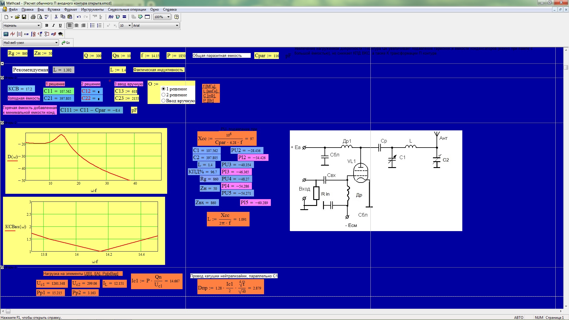

Как же обстоит дело с расчетом ВКС для такого УМ? Известно, что общая выходная емкость 4 ламп ГК71 равна до 96 пФ. Плю к этой емкости следует добавить паразитную емкость анодного дросселя примерно 5 пФ, а так же еще и миним. емкость анодного КПЕ, еще к примеру 15 пФ. Итого, всего получается 116 пФ. Такая емкость не позволит реализовать ВКС на 28 Мс и 21 Мс и даже 14 Мс тоже. Поэтому придется применить метод нейтрализации выходной паразитной емкости ламп. Об этом методе было подробно рассказано в теме нашего форума Устранение избыточной паразитной емкости в УМ.
Вычисленные 3 катушки, следует разместить, как было показано в посте 3 темы Устранение избыточной паразитной емкости в УМ.. Каждая катушка переключается на свой диапазон.
Внизу показано расчетное значение мин. диаметра провода для каждой катушки. Левее показан ВЧ ток каждой катушки.
Нет, Артур, описки нет. В схеме с ОС, возможно установить ток покоя в 10-20 раз меньше обычного, поэтому и охлаждение анодов будет существенно лучше, а значит и выходная мощность может быть больше.
Расчет с ОС, сетки электрически на шасси, по ВЧ.
Если планируется использование БТР питания, то потребуются электролитические кондеры  емкостью 1800-1900 мкФ. Можно параллелить несколько кондеров, например 2х900 мкФ.
Можно применить анодное питание и 2400 или 2700 В, но экранное тогда лучше понизить до 350 В во избежании прострелов. Ожидаемое Roe увеличится примерно до 1500 Ом.
https://forumupload.ru/uploads/000e/73/7c/2/t665637.jpg
А я прикинул, 1800 вольт и ток 1.15 ампера.
Подводимая мощность 2070 ватт.
А выходная 1850 ватт .
Это КПД какой то очень большой получается?
Подводимая 2500 Вт. 1800 В х 1,39 = 2500 Вт. Считается ток расстроенный, не в резонансе.
Причем, если уж совсем точно, то выходная мощность не 1854 , а за минусом части раскачки. Проходная мощность порядка 196 Вт, поэтому точнее считать не 1854 Вт, а всего 1658 Вт, столько выдают 4 лампы, ну и плюс проходная мощность, поэтому в антенне будет 1854 Вт. Тогда 1658/2500=66% это вполне нормальный КПД.

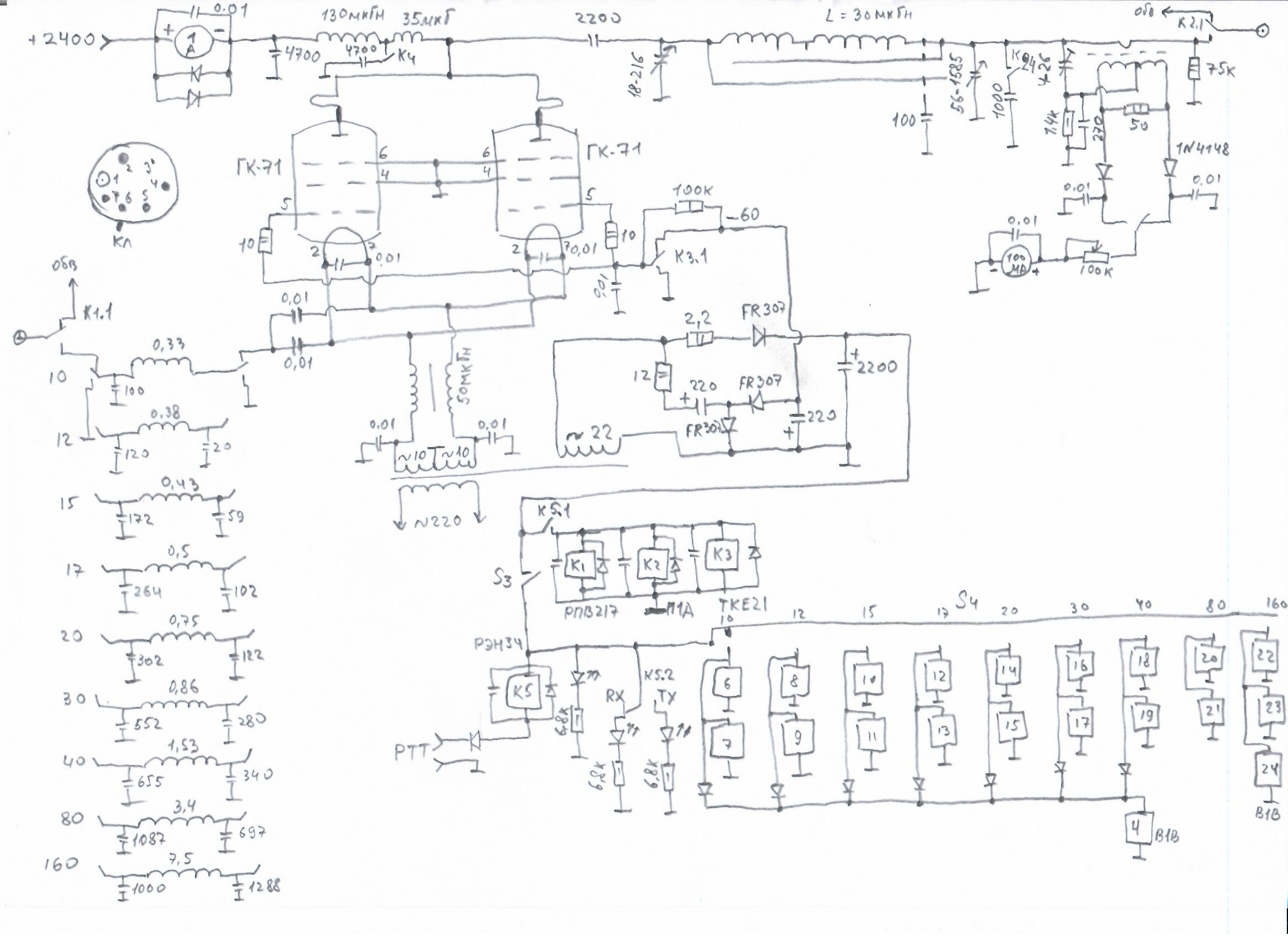

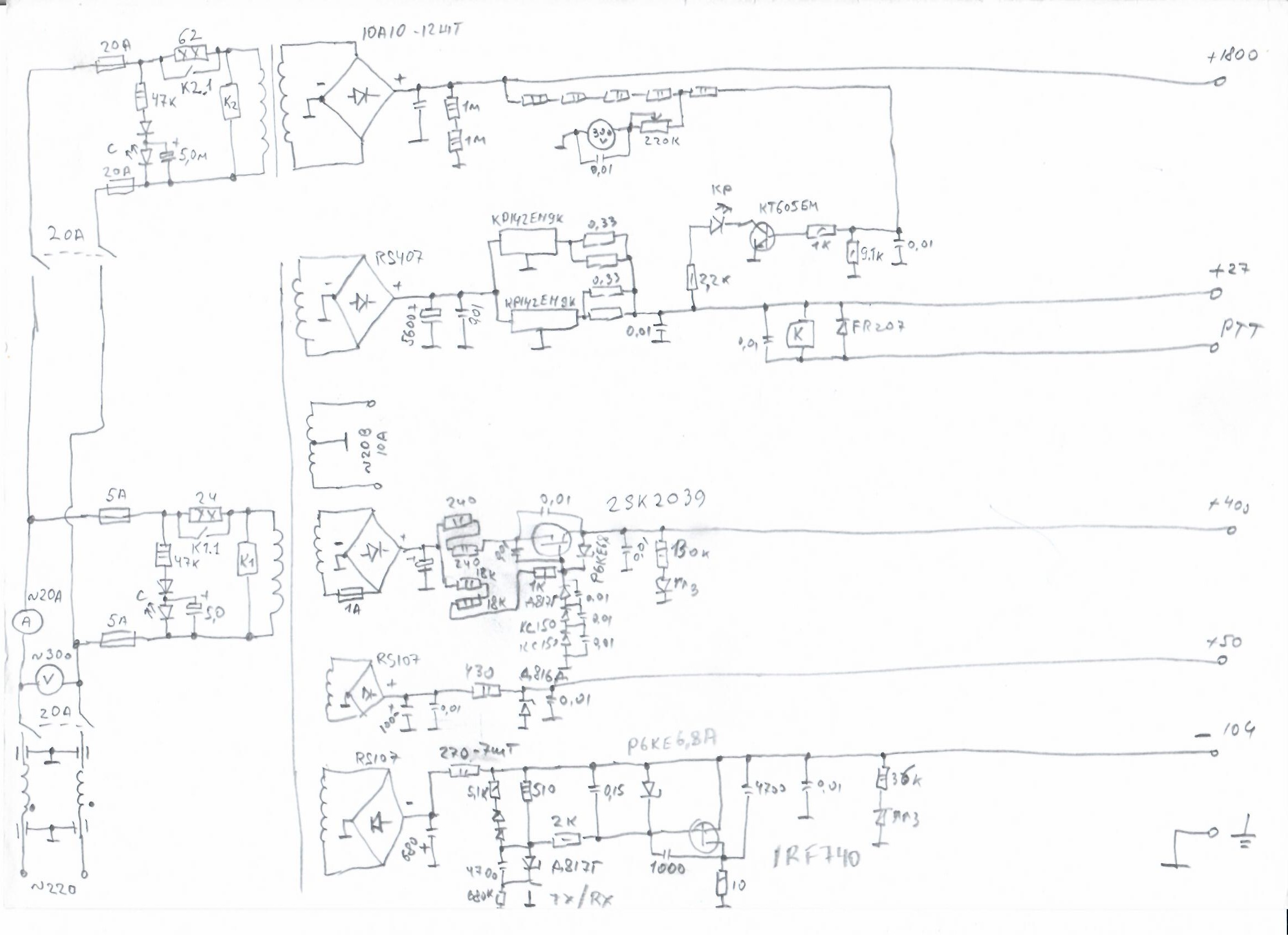

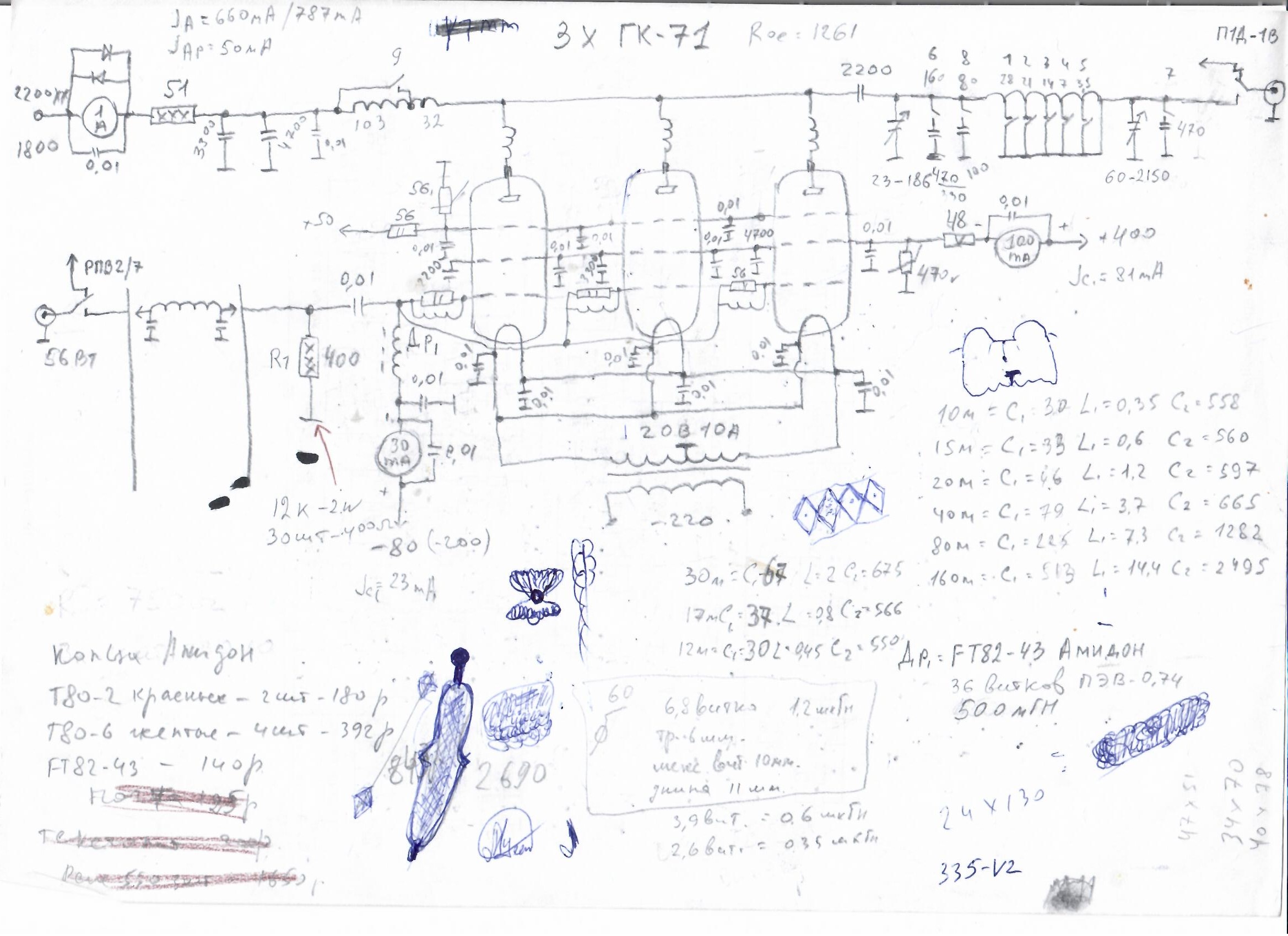

Был подобный проект на 3 ГК-71
Есть набросок схемы, может что то пригодится.
https://forumupload.ru/uploads/000e/73/7c/21/t949337.jpg
https://forumupload.ru/uploads/000e/73/7c/21/t473678.jpg

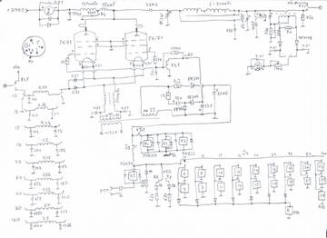

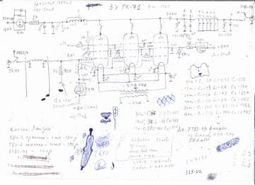

Ещё вариант две ГК-71 с ОС
https://forumupload.ru/uploads/000e/73/7c/21/t358209.jpg

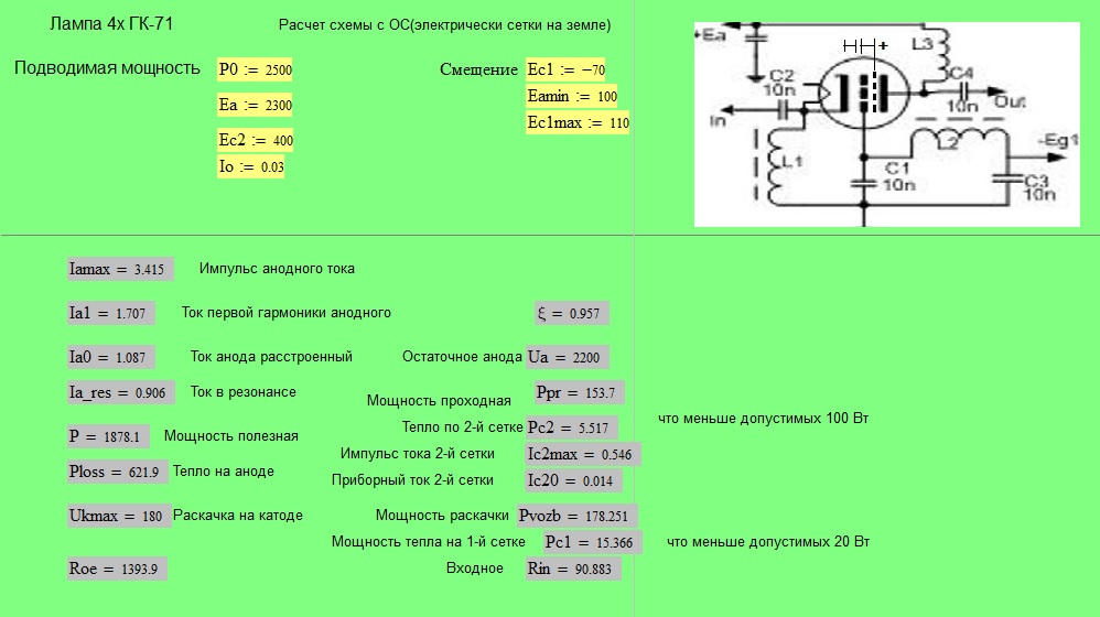

Расчет под 2300 В. Умножение на 8 минус просадка 100 В.
Roe уже 1400 Ом и ВКС нужно пересчитывать.
Новая ВКС будет иметь компенсирующие катушки точь такие же как для Roe=800 Ом. Но вот основные катушки ВКС будут другие.
Для 28 Мс это будет 1,0 мкГн , а не 0,7.
Для 21 Мс будет 1,4 мкГн, вместо 0,9 мкГн
Для 14 Мс   2,0 мкГн вместо 1,4 мкГн
