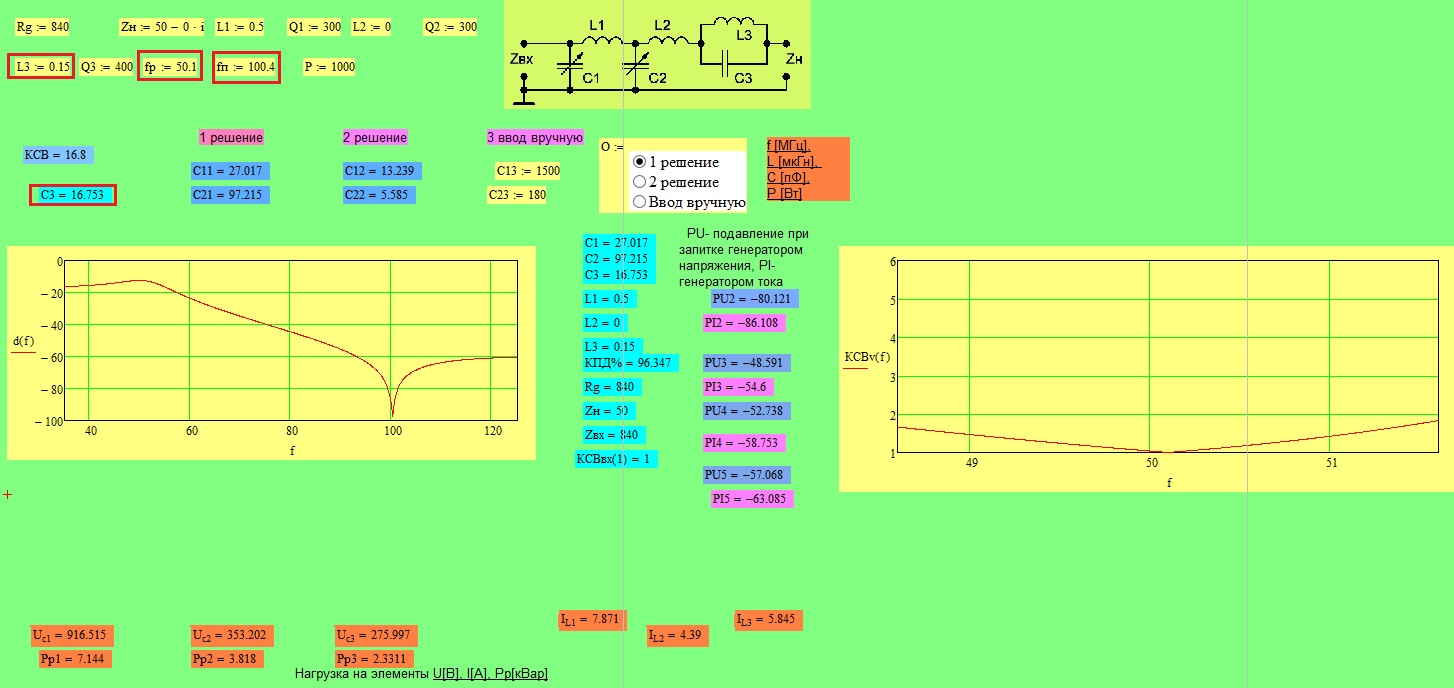

Ну и на выходе включить PL ВКС или же фильтр-пробку на 2-ю гармонику.  ;)
ВКС для 50 Мс. Пробка настроена на 2-ю гармонику. Подавление 100 дб.  :cool:
https://upforme.ru/uploads/000e/73/7c/2/t994807.jpg
