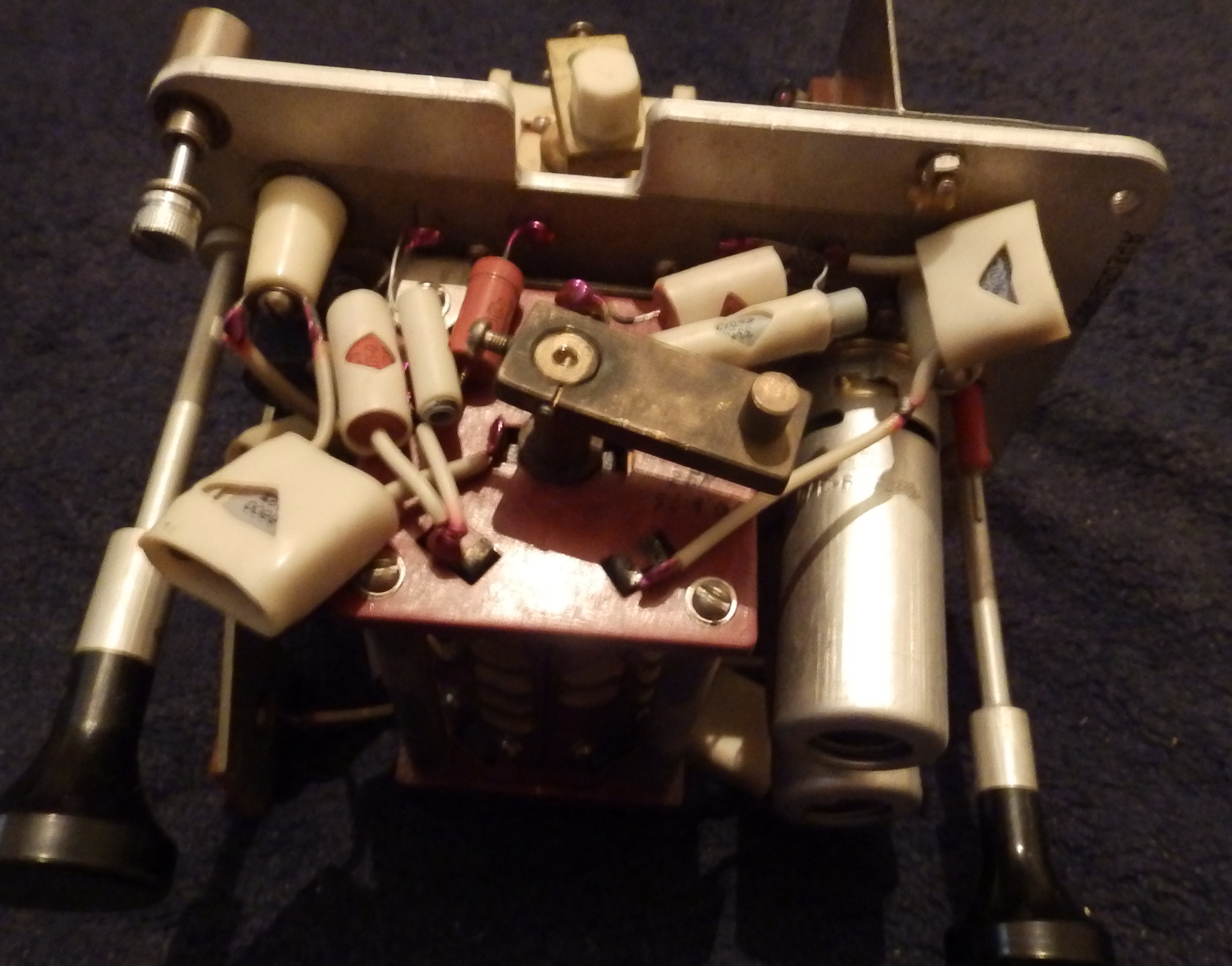

https://upforme.ru/uploads/000e/73/7c/424/t156424.jpg
https://upforme.ru/uploads/000e/73/7c/424/t868723.jpg
https://upforme.ru/uploads/000e/73/7c/424/t546369.jpg

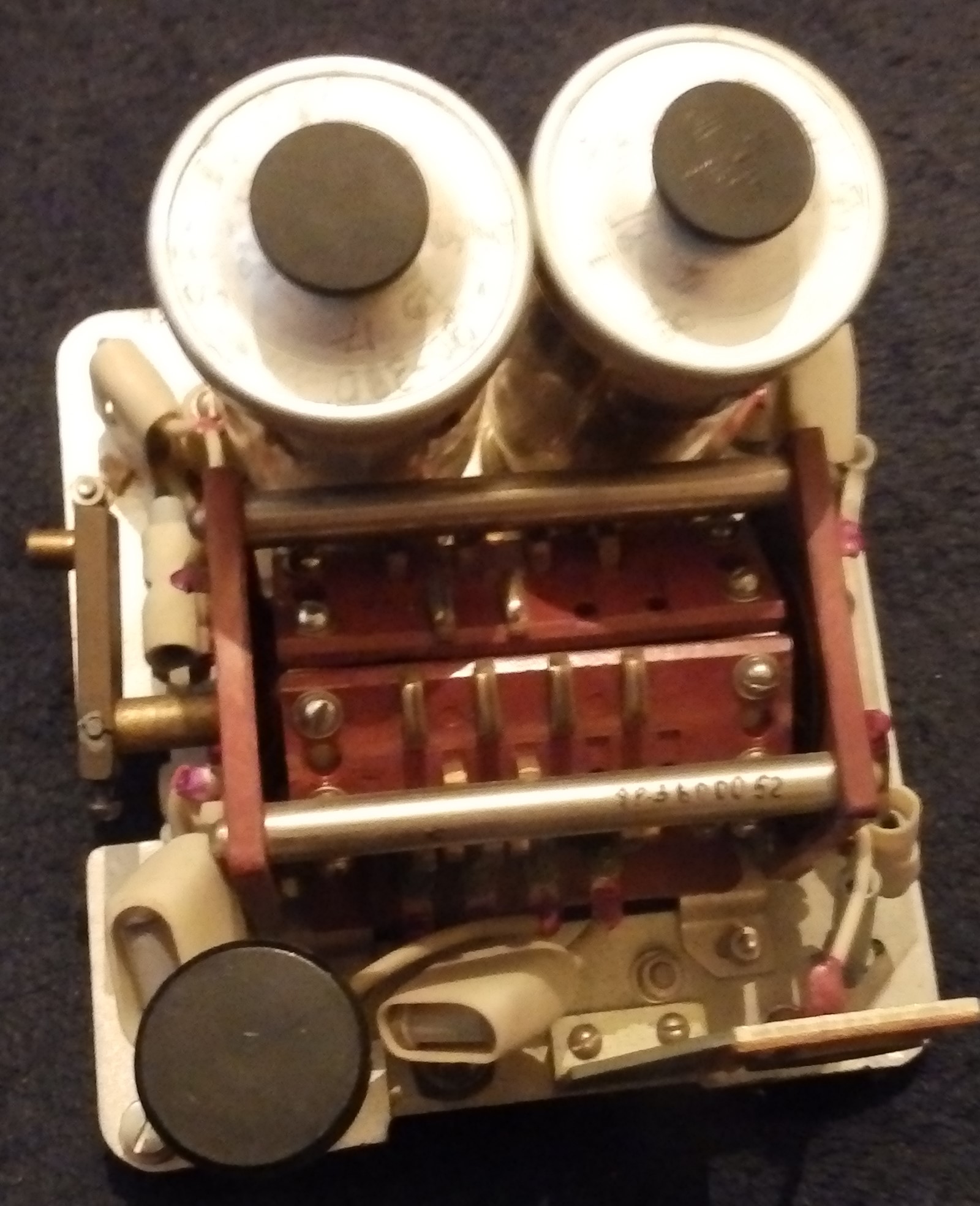

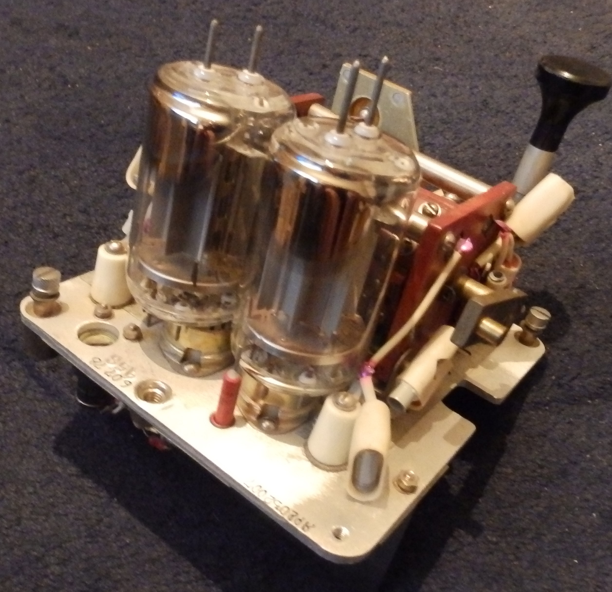

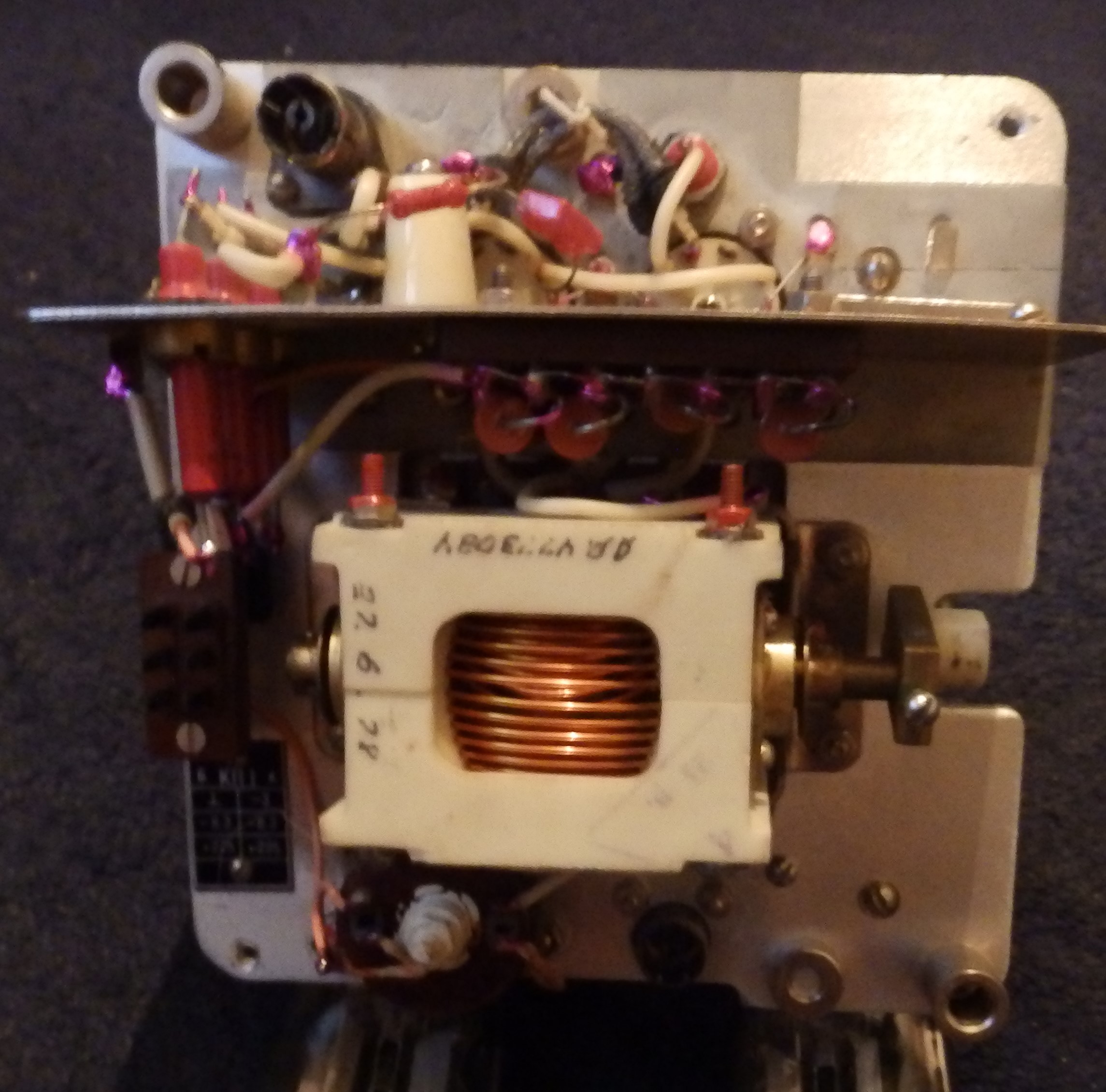

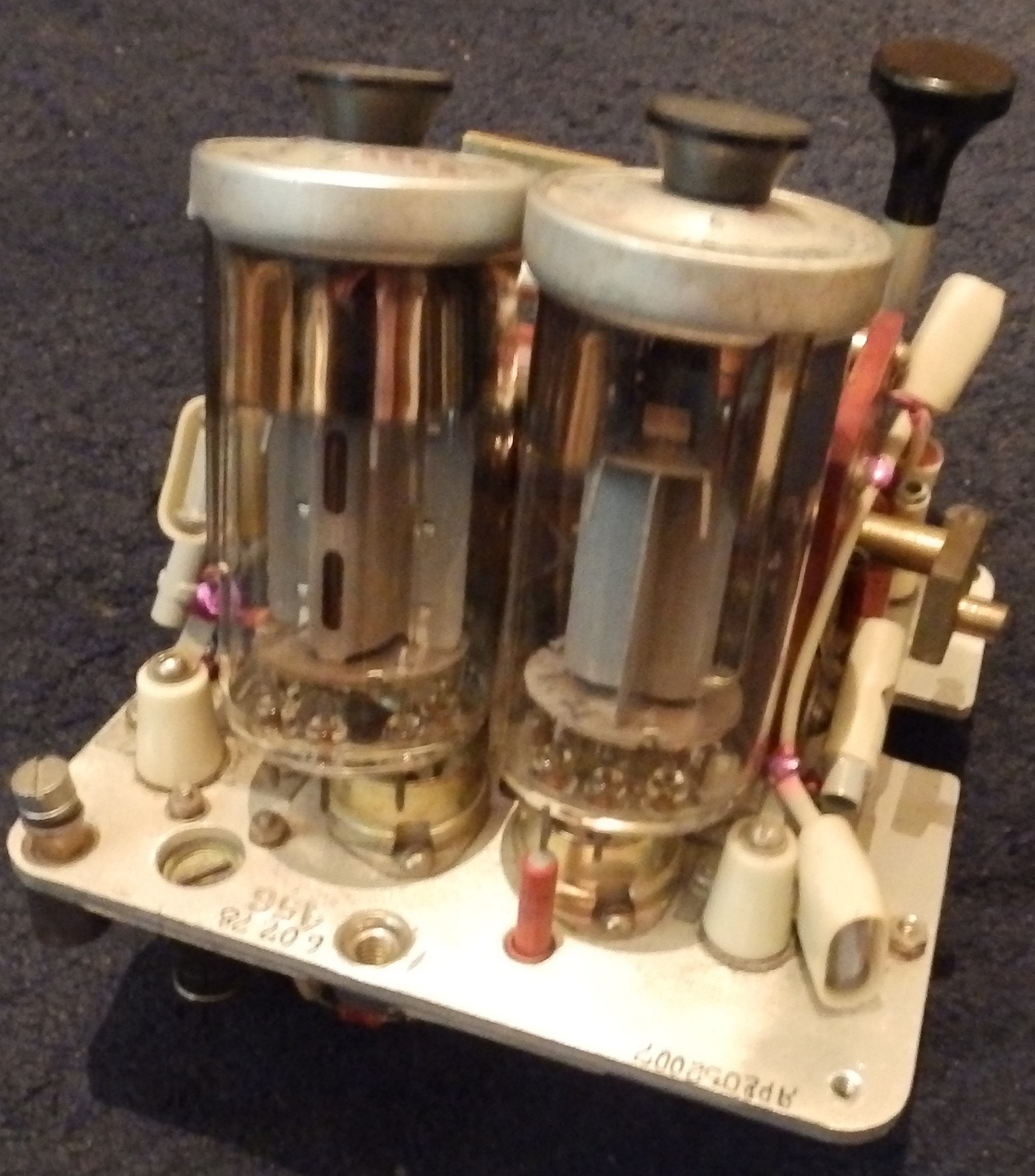

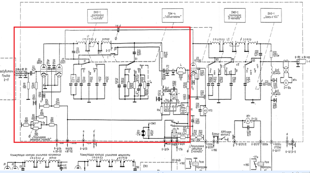

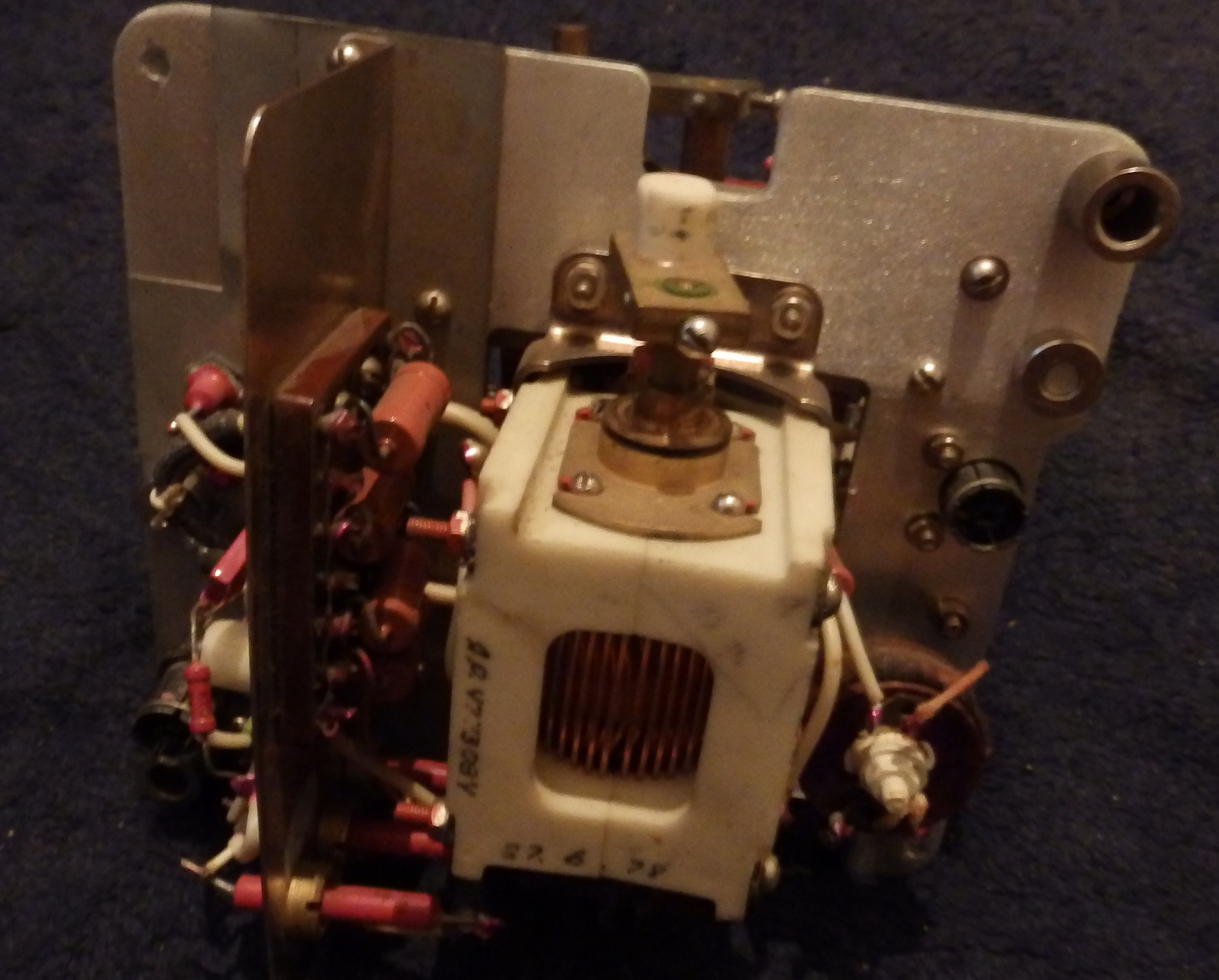

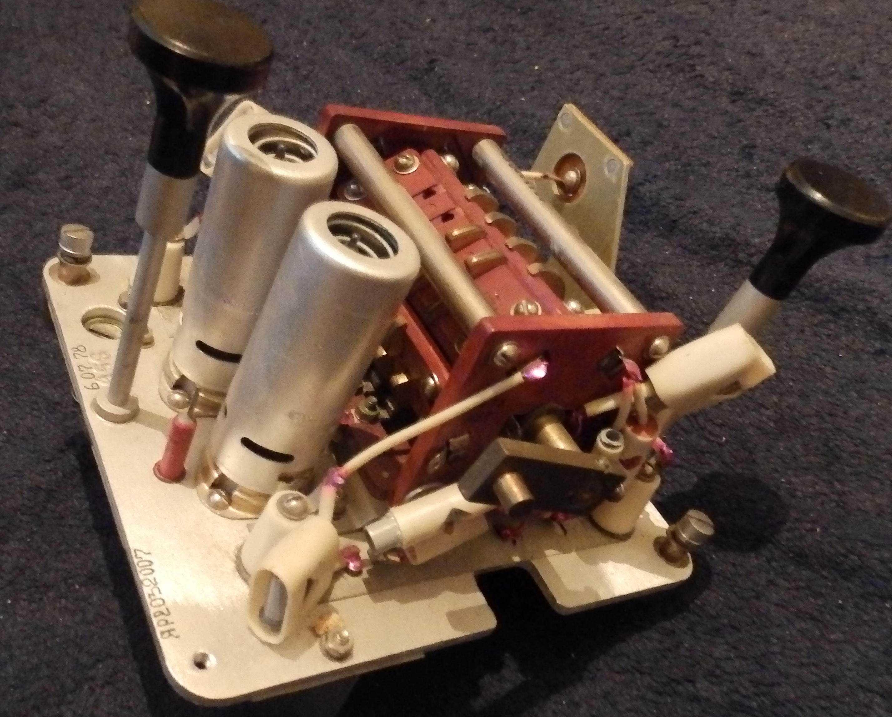

...Ватт на 100?
Скорее всего - ничего нельзя. Но вот из деталей блока - можно. На нижнем снимке это вариометр. Его можно применить в ВКС УМ.
Драйвер от Р-140 ,лучше всего использовать как драйвер от р-140)
То есть раскачать 1 вольтом гу43б до 1 квт.
Так если это готовый драйвер для ГУ-43Б, то это готовый усилитель для маломощных SDR.  ;)
Да,прямо все в нем,только питание подавай .

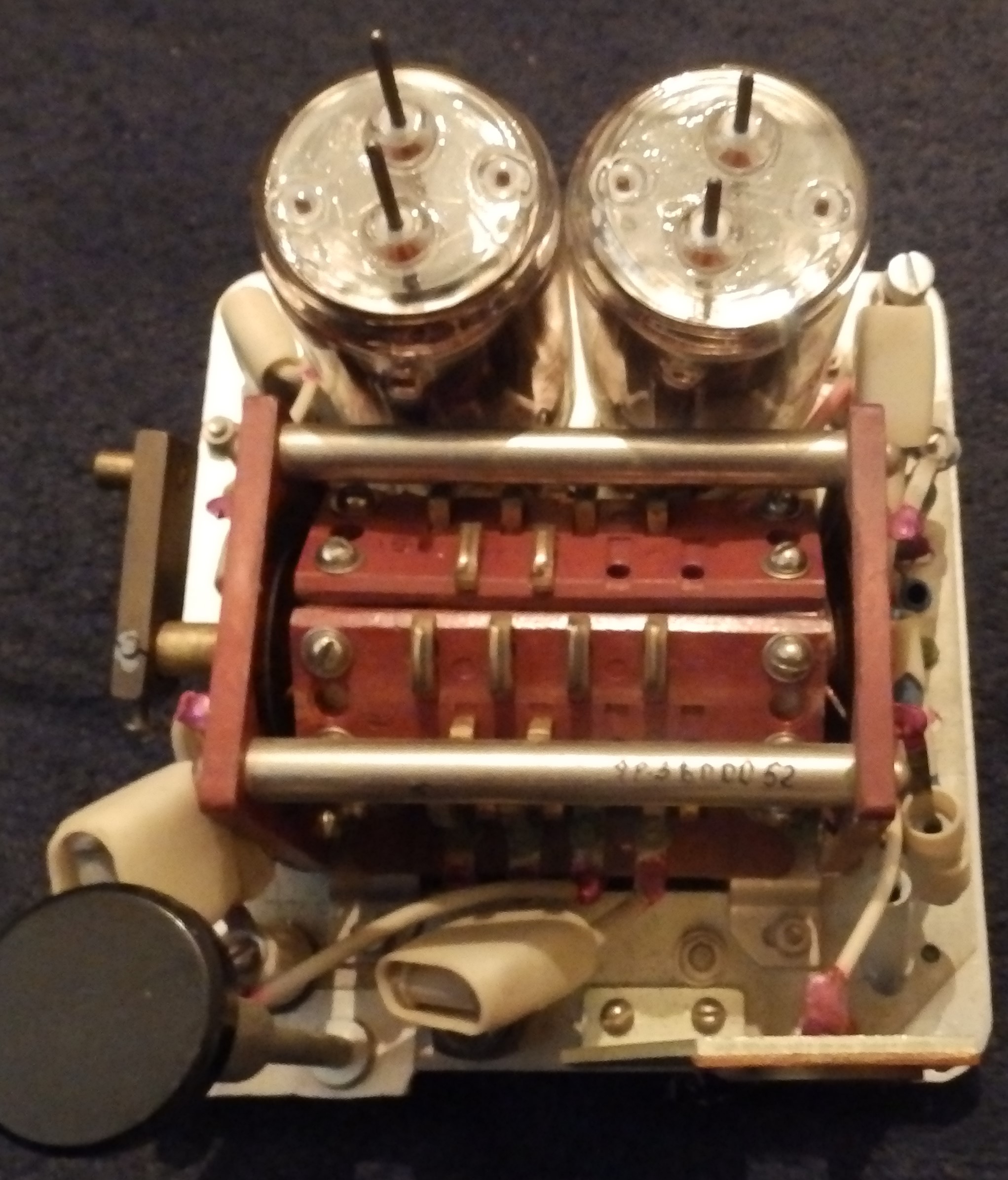

Две штуки 6э5п параллельно .
5 диапазонов на переключателе.
1-1.5-3 мгц
2- 3-5 мгц
3- 5-10 мгц
4- 10-16 мгц
5- 16-30 мгц

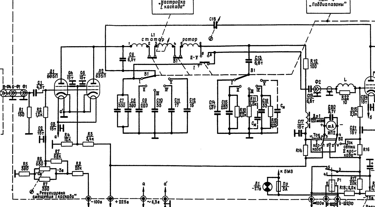

Вот и схема
https://upforme.ru/uploads/000e/73/7c/333/973865.png
Отредактировано RV3MS (2021-01-07 15:34:15)
В штатном режиме работает в классе А .
Класс А совсем не годится. Нужно перевести в класс В. Анодное поднять до 500 В, экранное 200 В и 2 лампы 6П43П.
Вот так это будет подходящий драйвер.

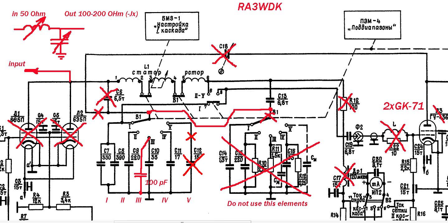

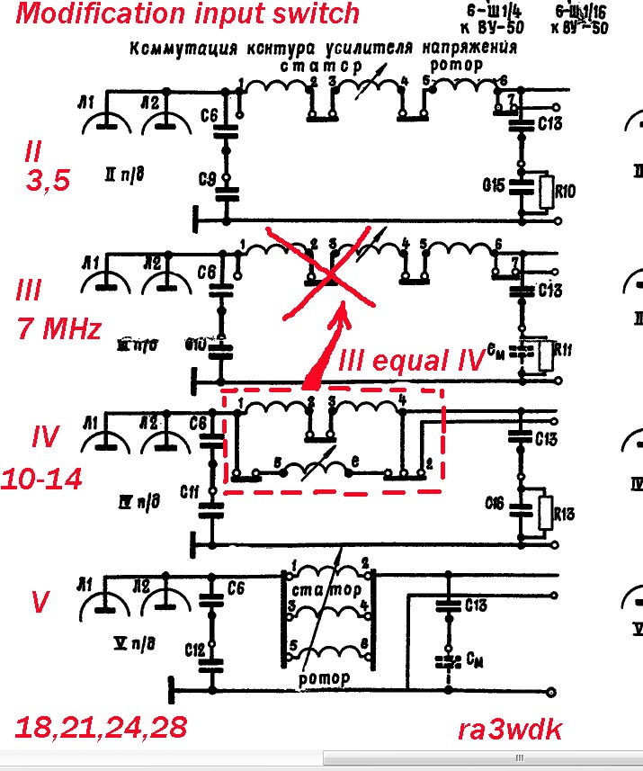

Если использовать как усилитель на нагрузку  50 ом ,придется доработать этот драйвер,
потому что этот драйвер рассчитан на нагрузку 2.2 ком.
Добавить переменный конденсатор в горячий конец.
Заменить все конденсаторы в холодном конце  в п-контуре , или наоборот.
Так же будет всего 5 диапазонов,потому что при трансформации в 2.2 ком нагрузки  вкс получается широкополосная ,
а на 50 ом нагрузки уже не обойтись без двух перестраиваемых элементов п-контура.
Отредактировано RV3MS (2021-01-08 11:25:17)
Драйвер покрупнее.
Многое придется переделать, пересчитать.
Лампы 6Э5П питаются +250 В, очень легкий режим. Лампы конечно заменять надо.
ВКС пересчитать под другой Roe.
Пересчитать обе секции кондеров. Нагрузка должна быть 50 Ом.
Помуздыкаться конечно придется.  :D

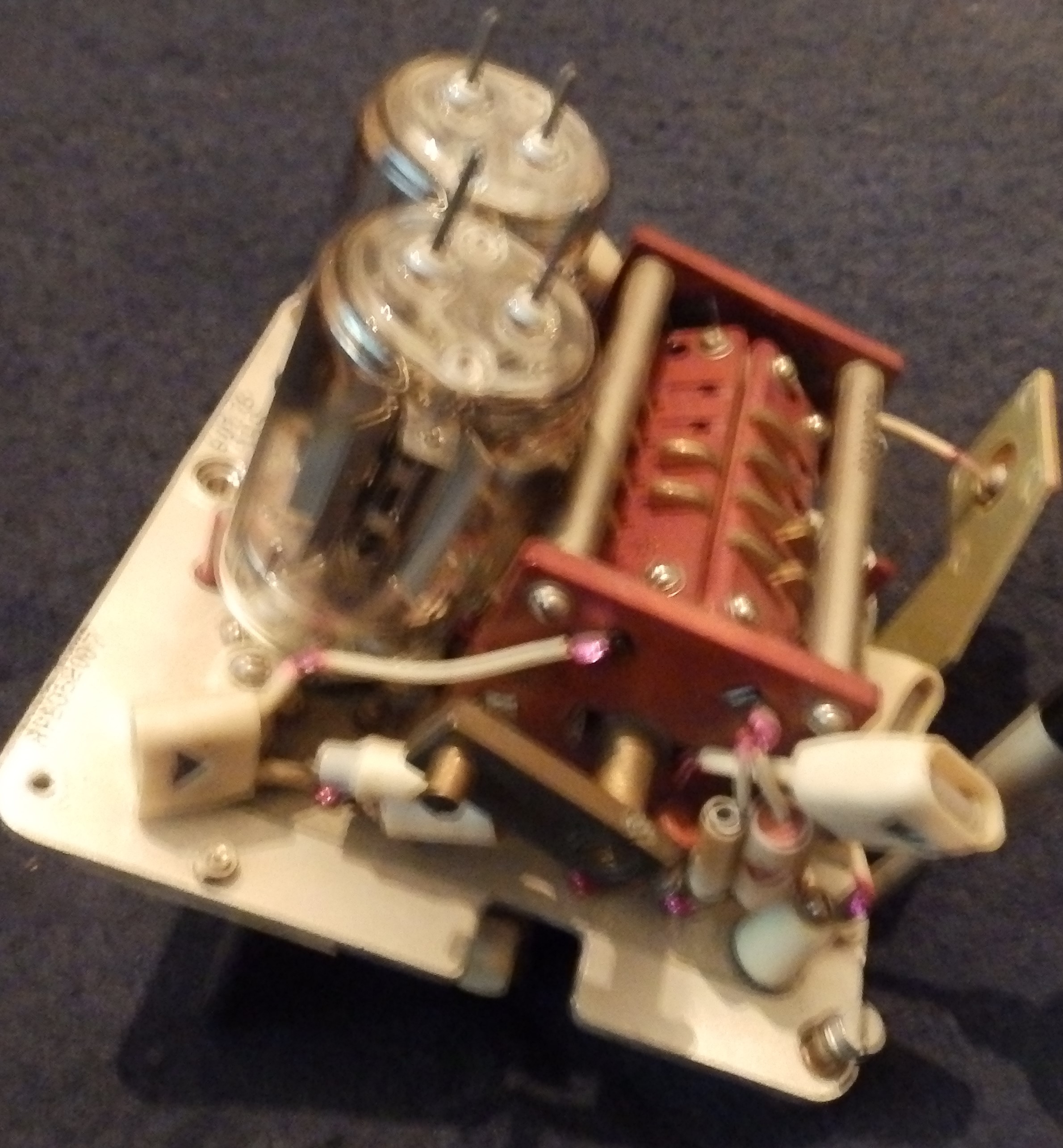

https://upforme.ru/uploads/000e/73/7c/2/t556779.jpg
....Лампы конечно заменять надо.....
Хорошо могут стать ГУ19

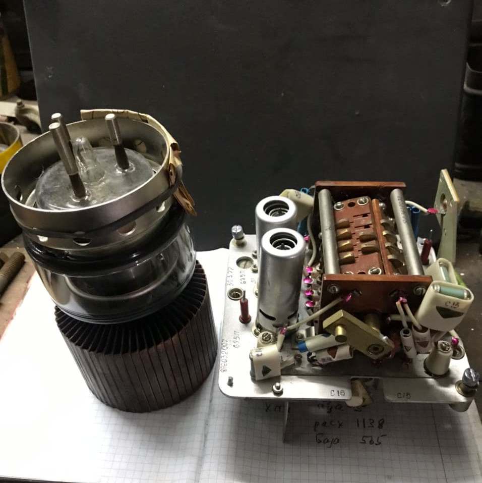

https://upforme.ru/uploads/000e/73/7c/424/t258954.jpg
https://upforme.ru/uploads/000e/73/7c/424/t845362.jpg
https://upforme.ru/uploads/000e/73/7c/424/t748095.jpg
Да, хорошо могут. Мощность примерно будет 130 Вт

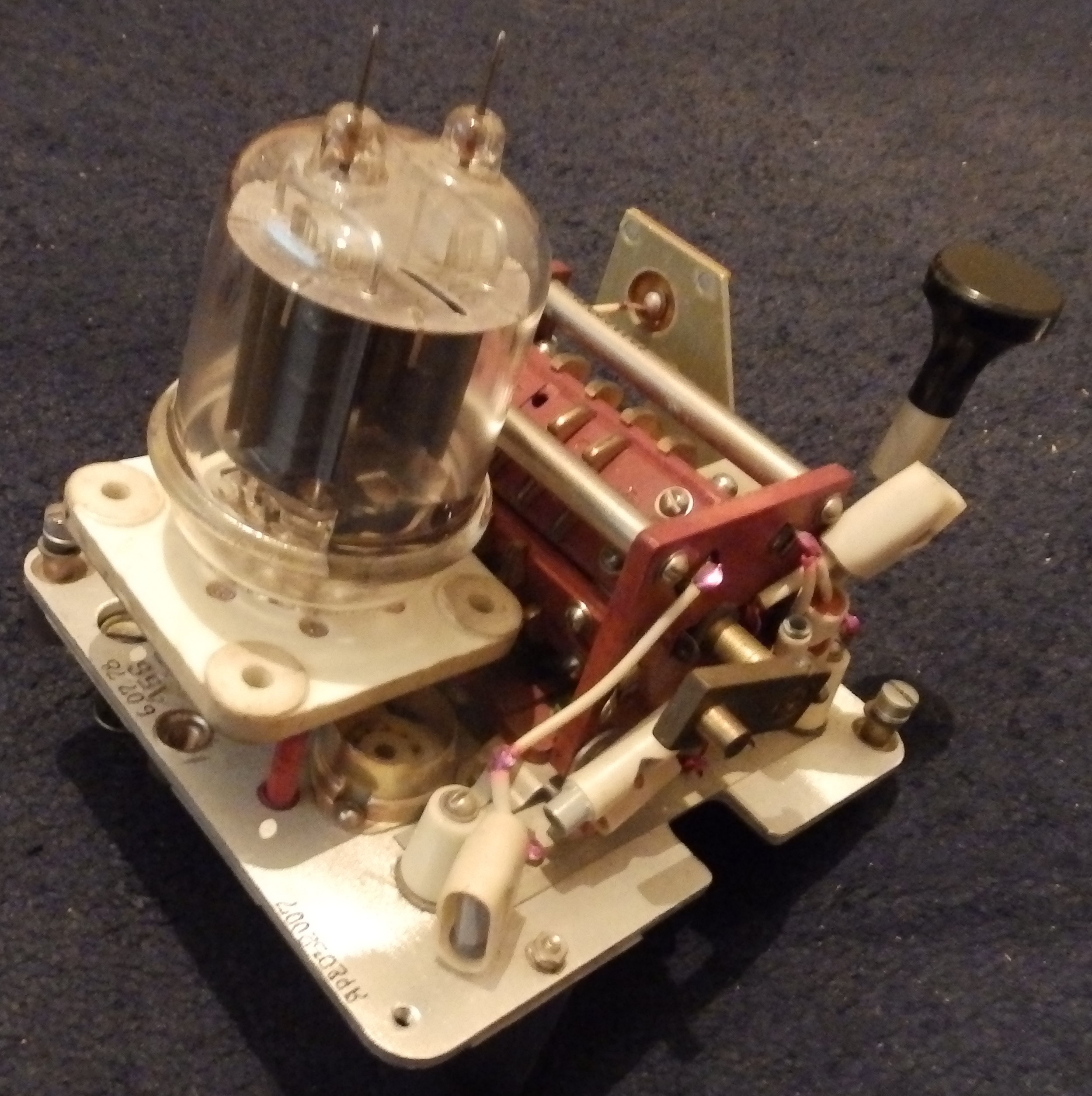

лучше всего, конечно, станут ГУ50....
https://upforme.ru/uploads/000e/73/7c/424/t769261.jpg
https://upforme.ru/uploads/000e/73/7c/424/t671496.jpg
с учетом экрана с обратной стороны, получится разделить вход и выход:
https://upforme.ru/uploads/000e/73/7c/424/t918300.jpg
https://upforme.ru/uploads/000e/73/7c/424/t255864.jpg
Панельки от гу-50 не большие ,те что без крышек .Должны влезти.
И в панельки от гу-50 подойдут  гу-19, гу-42, 6Р3С.
В принципе все эти пары ламп дадут 100-130  ватт без тока первых  сеток,как выше и писали.

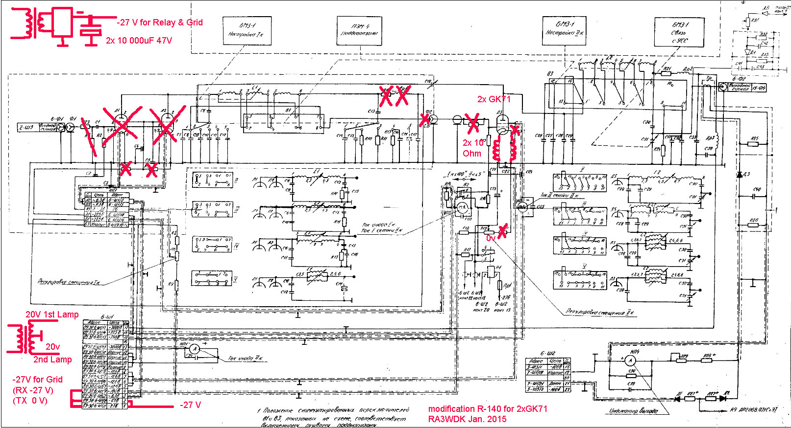

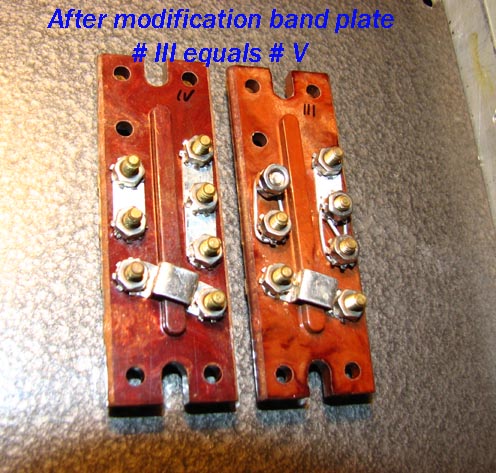

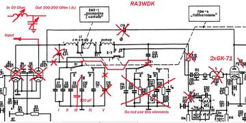

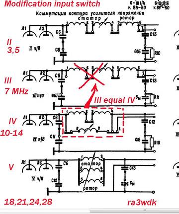

еще вариант: http://ra3wdk.qrz.ru/R140.htm

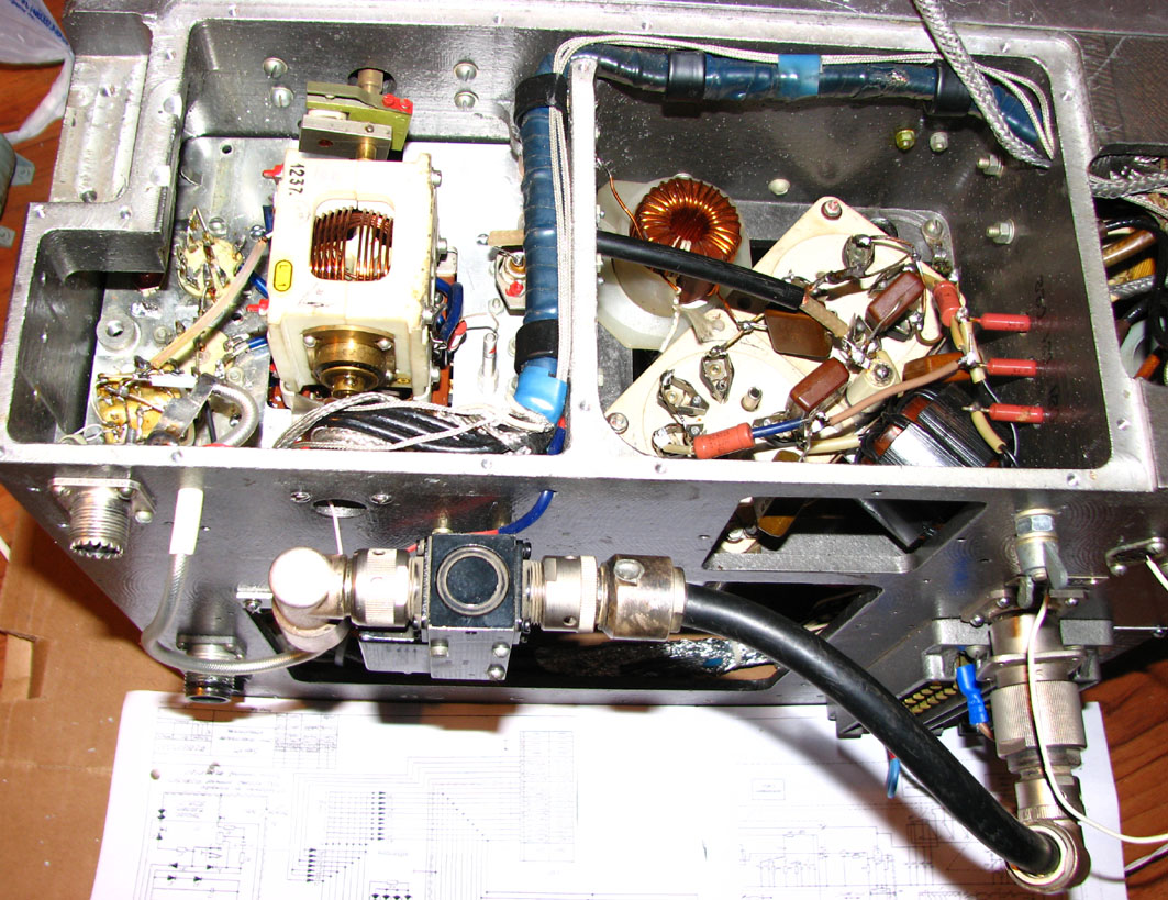

Позвольте выскажу свое, личное мнение или как модно в последнее время говорить ИМХО, по вопросу применения драйвера от р.ст.Р-140. В основном оно повторяет все сказанное выше. При этом прошу заметить, что ни коим образом не призываю приобретать этот блок при его отсутствии т.к. достаточно много существует других схемных решений. Но если он достался в составе УМ или уже имеется в наличии (к примеру, как у меня и так и так) то:
- при переделке УМ от Р-140 оставить его на своем месте, а не вынимать и устанавливать на освободившееся место БП.
Для установки БП достаточно сварить из профиля каркас повторяющий по размерам корпус УМ и ес-но уменьшив высоту. Как в прочем есть и много других вариантов. Хотите подавать на вход 100Вт? Поставьте по входу делитель с реле обхода, с коммутируйте соответственно и всех дел то. Все остальное типа резисторов мощных нет, грется будут и тп от лукавого.
Это его лучшее назначение.
- есть в наличии? Хотите изготовить УМ на ГУ-43Б? Кто мешает применить его и подавать на вход 1-2В, от какого либо маломощного ТРХ?
При этом сразу начинаются разговоры о том, что корпус драйвера к другой конструкции, мягко говоря, не подходит. Убедительно. Но если конструируется корпус УМ, то кто мешает разобрать драйвер и собрать на другом шасси? Естественно с соблюдением всех правил монтажа.
- есть в наличии? Но не будете делать УМ на ГУ-43Б? в проекте другая лампа?
Примените, поменяв режимы, замените 6Э5П на что-то другое, что-то добавьте или уберите … . Хотя откровенно, как по мне, не стОит.
- разобрать и использовать детали в других конструкциях. К примеру, те же панельки в каком либо УНЧ.
- последнее.
При наличии свободного времени (в первую очередь), не «кривых рук», необходимых знаний и возможности/желания что-то конструировать – что угодно!- Начиная от маломощного Ума до воплощения тех шутливых идей предложенных выше (к примеру см. пост 24). Тут как говориться все зависит от фантазии.

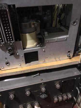

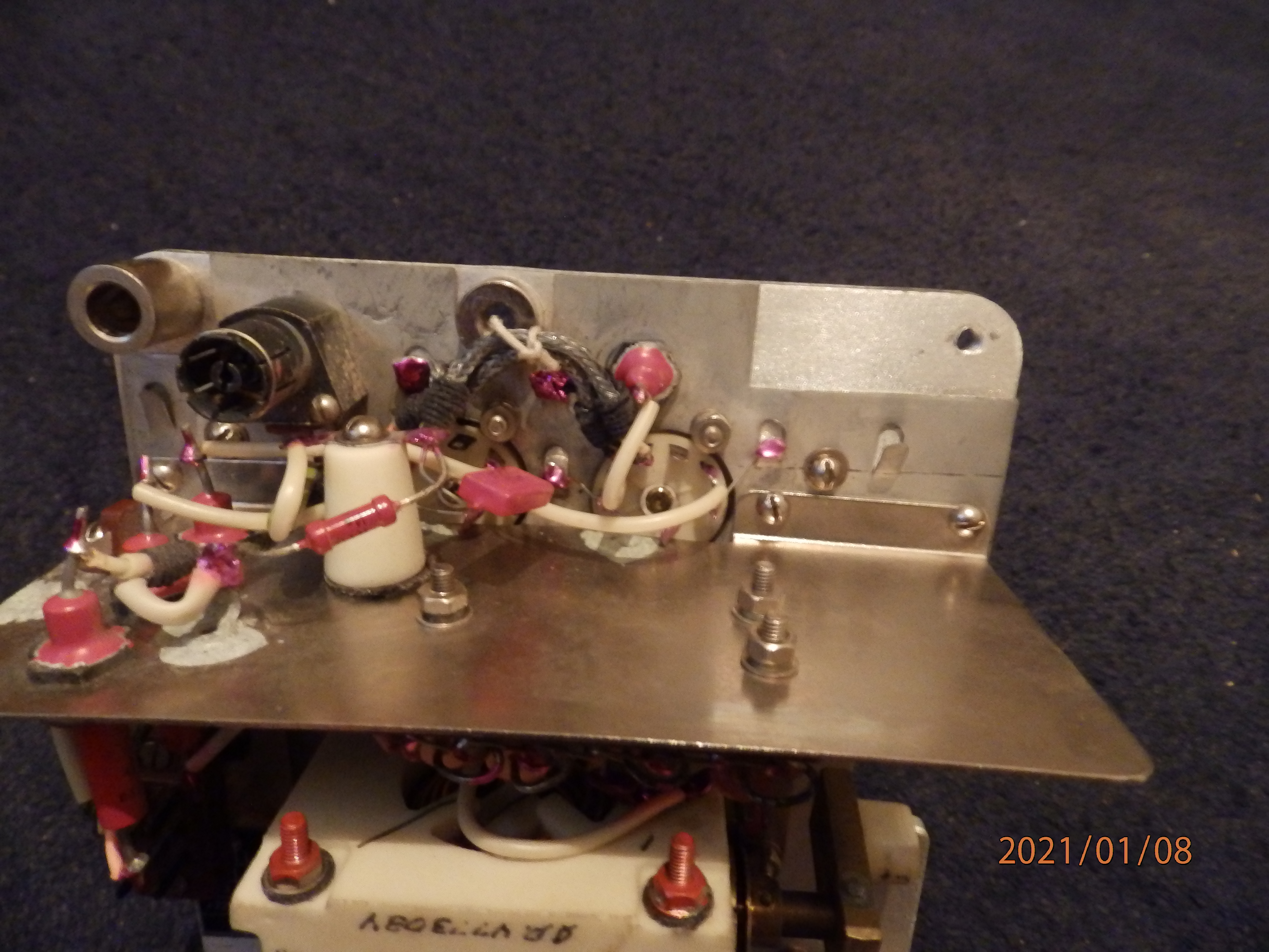

Фото, что данный блок есть в наличии, приводил выше. Ниже фото, что имеется еще блок установленный в УМ Р-140. Дополнительно будет установлен аттенюатор и реле обхода.
Что-то фото не хочет приатачивать.
